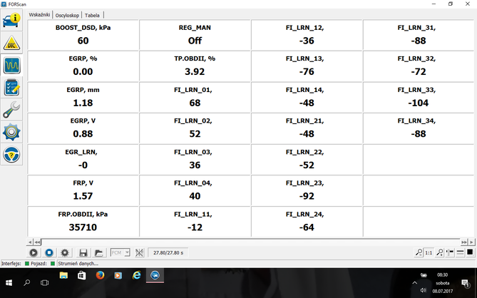

Nie mogę nigdzie znaleźć odpowiedzi na swoje pytanie. Czy korekty odczytujemy tylko przy 35 MPa ? U mnie przy 35 MPa jest ok ale przy wyższych wartościach mam i -88 na którymś wtrysku.
Od: 20 lut 2017, 10:31
Posty: 9 (1/0)
Auto: Passat b5
Postprzez dobrzyn22 » 9 cze 2017, 19:30
korekty odczytujesz przy wszystkich wartościach. Dopuszczalny zakres korekcji to + – 100. Jeżeli jest większy na którymś z wtryskiwaczy, próbujesz robić kalibrację. Jeżeli 3 krotna kalibracja nie przynosi rezultatu ( któryś wtrysk ma nadal wartości korekty ponad +-100), to oznacza że najprawdopodobniej jest on do wymiany /regeneracji.

Postprzez 5en5i » 9 cze 2017, 23:18
Zrobiłem ok tysiąc km temu korektę i było wszystko super. Dzisiaj zaglądam i są sporo podniesione. Dodam , że mam już tak drugi raz gdzie po korekcie jest ok a potem się nieco psują te wyniki. Gdy korekty są zmienione to podczas przyspieszania na obrotach od 1200 słyszę przez chwilę bardzo dziwny dźwięk. Po korekcie go już nie ma...

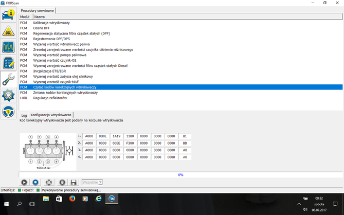

witam jestem nowy tutaj i przepraszam jak coś napisałem zle, mam pytanie i proszę o pomoc ....czy kos może powiedzieć coś o moich wtryskach ?mazda 6 silnik rf7j
Dopisano 8 lip 2017, 08:48:
i drugie pytanko czy wtryski są prawidłowo zakodowane ... wydaję mnie się ,że powinny być wartości przy każdym wtrysku ,a nie przy pierwszym i drugim ,proszę o pomoc i z góry bardzo dziekuję

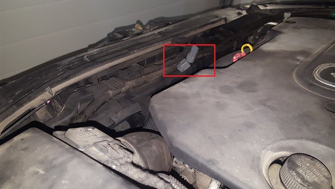

Panowie, przeszukałem wszystkie wątki ale nie mogę znaleźć odpowiedzi na nurtujące mnie pytanie. Otóż nie mogę znaleźć kostki, w które wpina się kabelek a następnie dotyka się nim 5x masy. Nie mam także tej kostki w skrzynce bezpieczników pod maską. Czy w moim modelu ona w ogóle występuje? Mazda 3 2007 2.0 143KM.

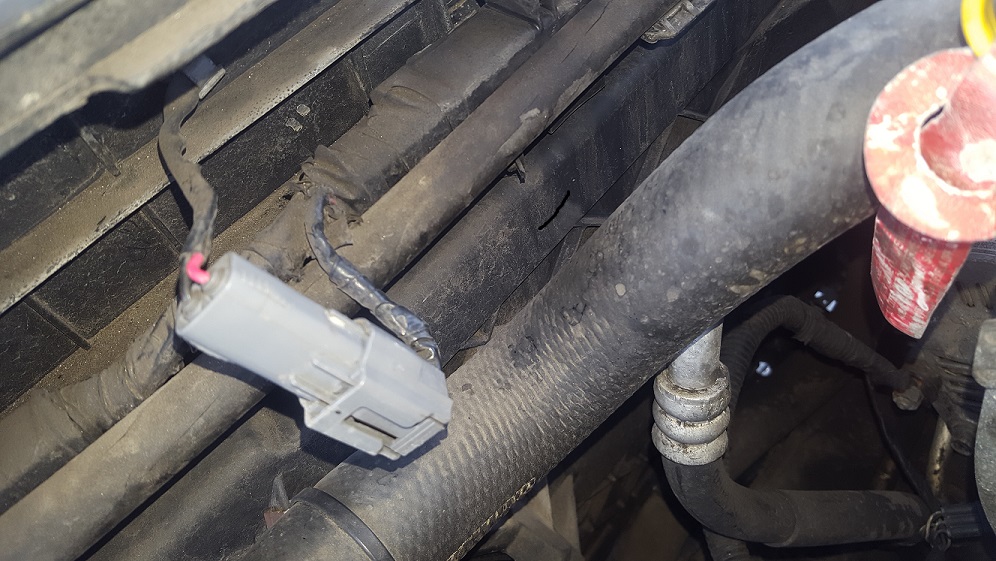

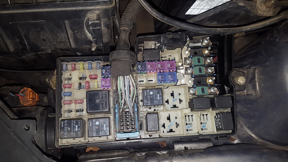

Postprzez hedd » 16 lut 2018, 12:02

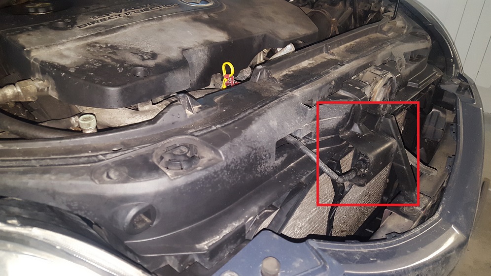

Mam wersję BK, nie BL ;) Przeszukałem naprawdę bardzo dokładnie i nie znalazłem, a przecież nie jest to igła. Nad chłodnicą, a w zasadzie to za przyciskiem otwierania klapy mam tylko jedno złącze, dwupinowe, nie wiem za co jest odpowiedzialne:
Od frontu tuż za grillem jest jakaś metalowa zasłona pod którą jest kolejne złącze którego nie mogę rozpiąć:
A tak wygląda skrzynka z bezpiecznikami:
Na poniższym filmie widać umiejscowienie tego złącza, u mnie go tam nie ma:
Jakieś pomysły? :)

Postprzez smile » 16 lut 2018, 19:15
hedd napisał(a):w zasadzie to za przyciskiem otwierania klapy mam tylko jedno złącze, dwupinowe, nie wiem za co jest odpowiedzialne
a ja za to wiem :) :) :) BINGO! O to chodziło :) Robisz zwarcie tych dwóch pinów do siebie np. spinaczem i możesz się cieszyć kasowaniem inspekcji, kalibracją wtrysków ( na nagrzanym silniku !! ), wypalaniem DPF <diabełek> <diabełek> <diabełek>
Dobrej zabawy! :D :D
Od: 16 lip 2011, 12:38
Posty: 2688 (75/57)
Skąd: Gubin / Gdynia
Auto: M5 CR
M6 GY
323F BJ RF2A
Postprzez hedd » 16 lut 2018, 19:38
Hmm, tylko dlaczego w moim egzemplarzu w taki sposób zostało to rozwiązane? Rozumiem, że wypinam wtyczkę,robię zwarcie i co dalej? Jak uruchomić kalibrację wtrysków? Już nie trzeba dotykać w żaden sposób masy? Te 3 procesy nie uruchomią się w tym samym momencie? Mam na myśli kalibrację wtrysków, wypalanie DPF i kasowanie inspekcji.
Od: 2 lut 2018, 12:25
Posty: 7
Skąd: Krasnystaw
Auto: m3 bk, 2.0d, RF-7J
Postprzez smile » 17 lut 2018, 17:29
hedd napisał(a):Hmm, tylko dlaczego w moim egzemplarzu w taki sposób zostało to rozwiązane?
Pytaj konstruktorów ;)

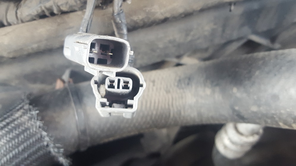

We wtyczce powinieneś mieć dwa piny, jeden diagnostyczny a drugi to masa, nie wiem który jest który więc zwieramy oba do siebie ;) . Po wyjęciu zaślepki oczywiście :) Choć nie mam pewności czy to ta wtyczka bo znaki na ziemi i niebie mówią o innej wtyczce...
Zakładam, że aby:
1. Wywołać kalibrację wtrysków trzeba:
– uruchomić silnik ( musi on mieć odpowiednią temperaturę )
– zrobić 5 razy zwarcie we wtyczce w ciągu 5 sekund
Jak działa sama kalibracja to inny wątek ;)
2. Skasować inspekcję olejową trzeba:
– zrobić zwarcie we wtyczce na stałe
– włączyć zapłon
– 5 razy wcisnąć do końca i puścić "przyspiesznik" ;)
– w ten czas kontrolka DPF do nas zamruga 5 razy ;) ;) ;) ;) ;)
– wyłączyć zapłon, wyjąć zworkę
3. Wywołać wypalanie DPF także się powinno dać.... <faja>
Czekamy na relację czy coś z powyższego zadziałało :)
Chciał bym także zobaczyć zdjęcia wtyczki dokładniejsze.

Postprzez hedd » 17 lut 2018, 22:03
smile napisał(a):We wtyczce powinieneś mieć dwa piny, jeden diagnostyczny a drugi to masa, nie wiem który jest który więc zwieramy oba do siebie . Po wyjęciu zaślepki oczywiście Choć nie mam pewności czy to ta wtyczka bo znaki na ziemi i niebie mówią o innej wtyczce...
Właśnie też się obawiam że to jednak nie jest to złącze (dokładniejsze zdjęcie postaram się wykonać jutro). Tam nie ma zaśleki, jest złącze męskie i żeńskie połączone ze sobą i wychodzi ono pod grill (zaznaczyłem w czerwoną ramkę na drugim zdjęciu w jednym z moich poprzednich postów). Dlatego też trochę się obawiam zwierać piny ze sobą żeby czegoś nie spalić. Druga kwestia to średnie warunki atmosferyczne tak jak pisze Damian. Jak już będę miał absolutną pewność że to o to złącze chodzi, odstawię auto do ciepłego garażu na noc i następnego dnia po rozgrzaniu silnika spróbuję wykonać kalibrację.
EDIT: Załączam zdjęcia złącza ;)
Nie próbowałem zwierać pinów bo trochę strach, rozpiąłem złącze, uruchomiłem silnik, nie stwierdziłem jakichkolwiek konsekwencji rozpięcia ów złącza.

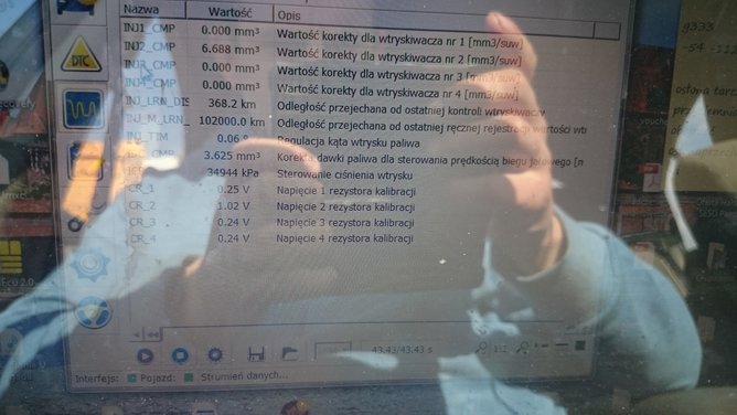

Postprzez esbeks » 25 mar 2018, 16:18
Witam Was.
Otóż dzisiaj przed chwilą, w czasie jazdy, moja Madzia postanowiła trochę zaprotestować. Z silnika dobiega bardzo głośny stukot. Po podłączeniu elm'a forscan pokazał takie wartości jak na zdjęciu. Czy jesteście w stanie wyciągnąć jakieś wnioski czy taki wtryskiwacz może powodować taki stukot w silniku?
Bardzo proszę o pomoc i odpowiedź.
