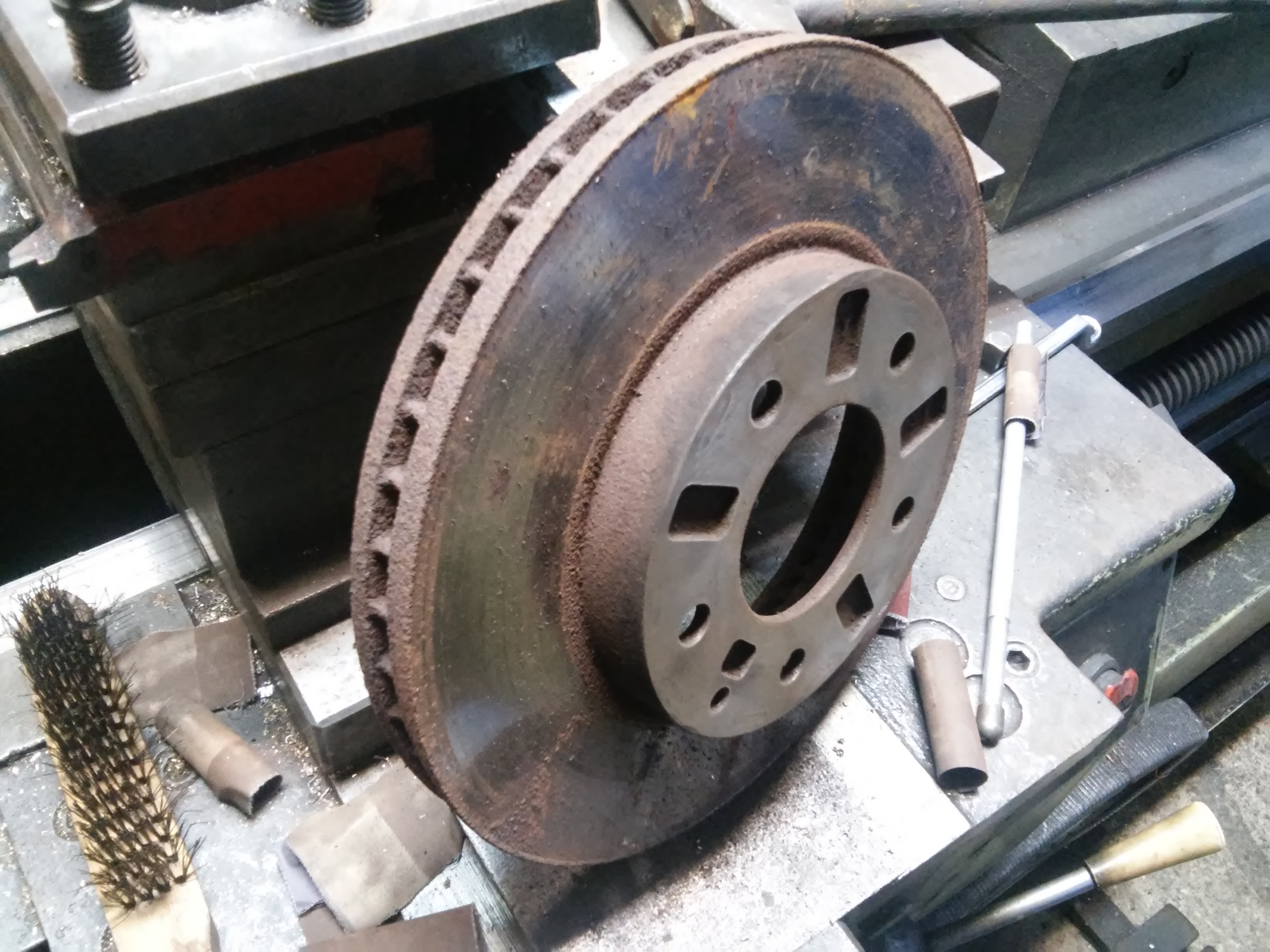

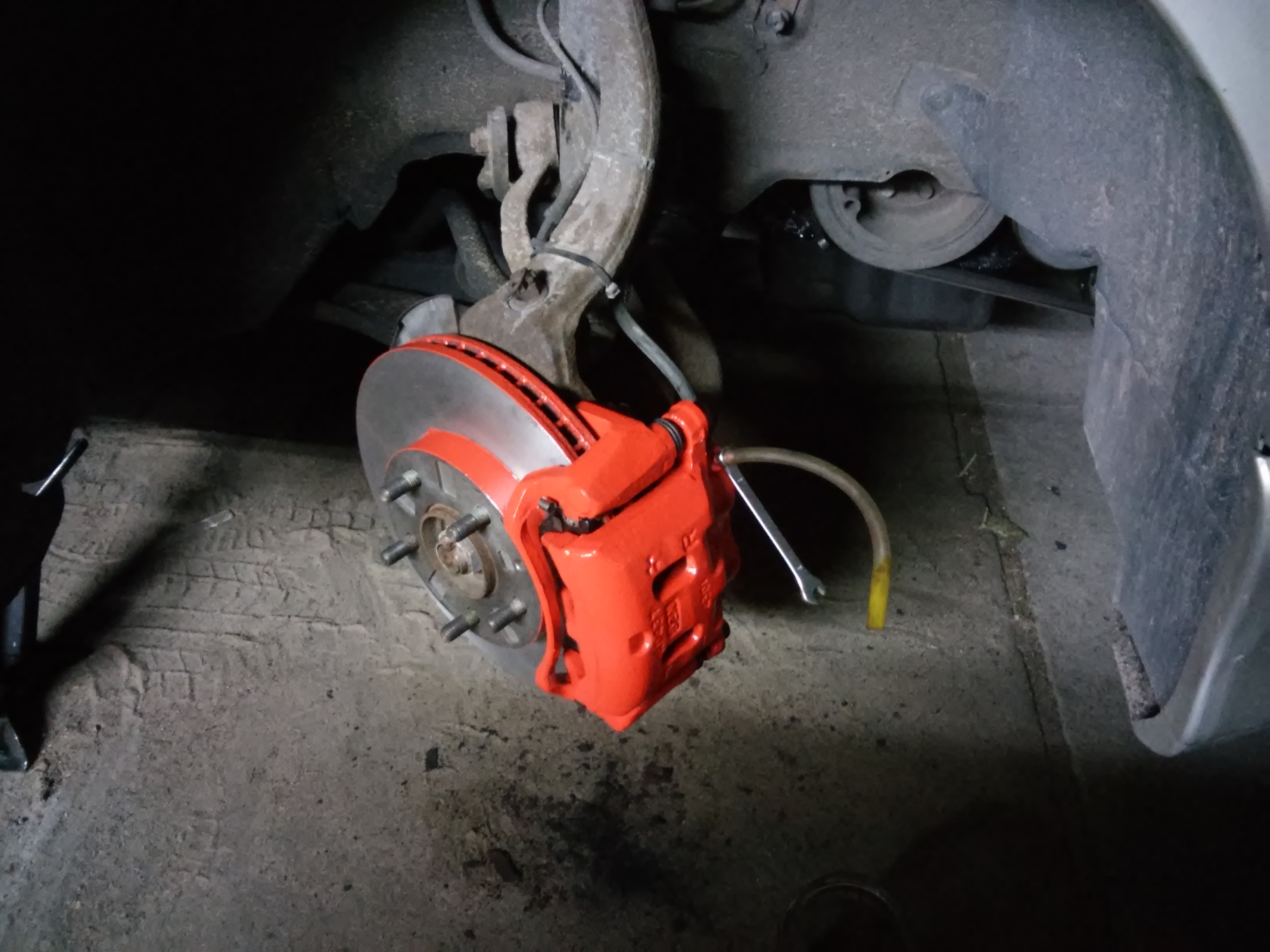

Przyszedł też czas na reanimację hamulców bo klocki zjadło. jako że miałem dobre tarcze to wrzuciłem wszystkie na tokarkę, dałem nowe klocki i jest git. Przy okazji okazało się, że jeden zacisk miał zapieczone prowadnice. Idąc za ciosem wywaliłem wszystkie zaciski, wyczyściłem, pomalowałem i nasmarowałem jak należy. teraz mam spokój na dłuższy czas z hamulcami.
Przed
Po
Nie wiem czy z tym malowaniem tarcz nie poszedłem lekko po bandzie :P ale przy moich felgach nie wygląda to źle.
Parę fotek z ostatnich dni :)
Z pod felgi widać tylko zacisk, jest dobrze.

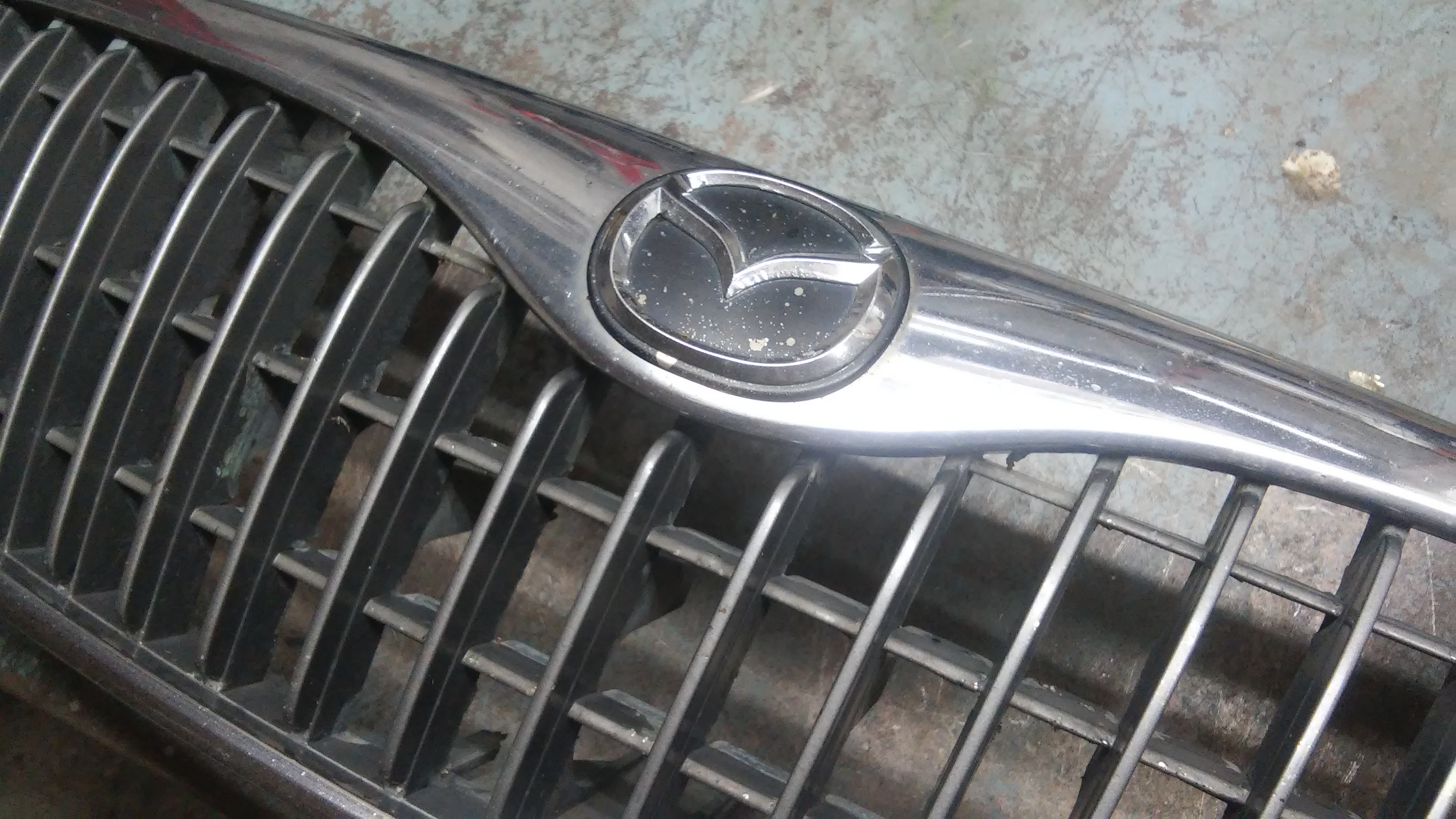

A i jeszcze atrapa przeszła renowacje, bo nie mogłem już patrzeć na nią :)
Przed
Po

Atrapa wewnątrz pomalowana czarnym półmatem, tak jak i ramiona wycieraczek i podstawy lusterek zewnętrznych.
Ramkę jedynie wypolerowałem pastą polerską.

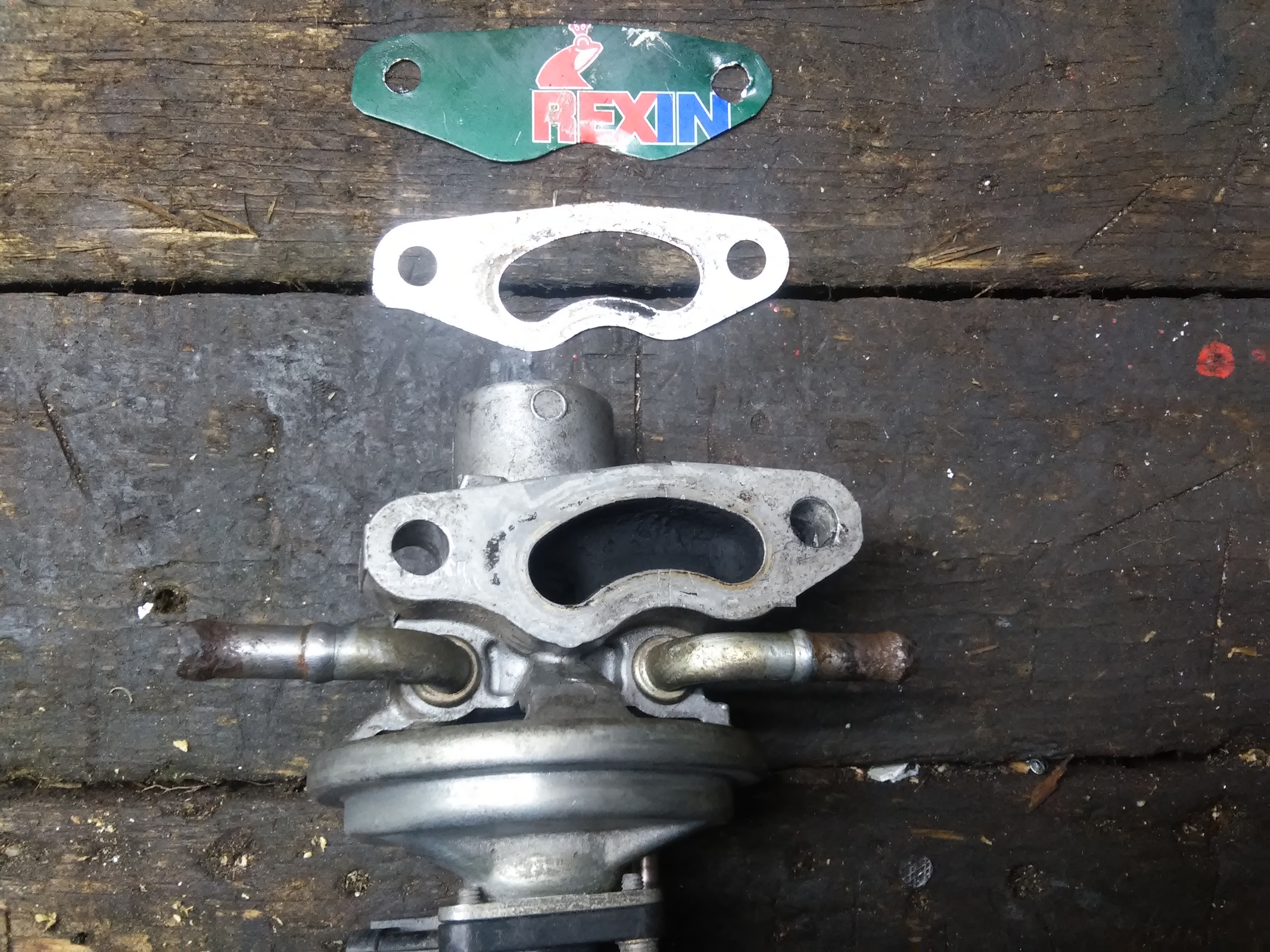

Przy okazji wykonałem modyfikację EGR'u żeby silnik nie ssał syfu z wydechu.
Nastawiałem się na to, że nie będę mógł odkręcić rurki ale po zastosowaniu penetrantu poszło gładko, w przeciwieństwie do przedniej sondy kturą chciałem także wymienić. Ma zbyt płaską charakterystykę. Niestety muszę to zostawić na wiosnę kiedy będę wyciągał głowice do remontu. Przy okazji prac załatwiłem do końca zbiorniczek wyrównawczy lampą warsztatową <glupek2>

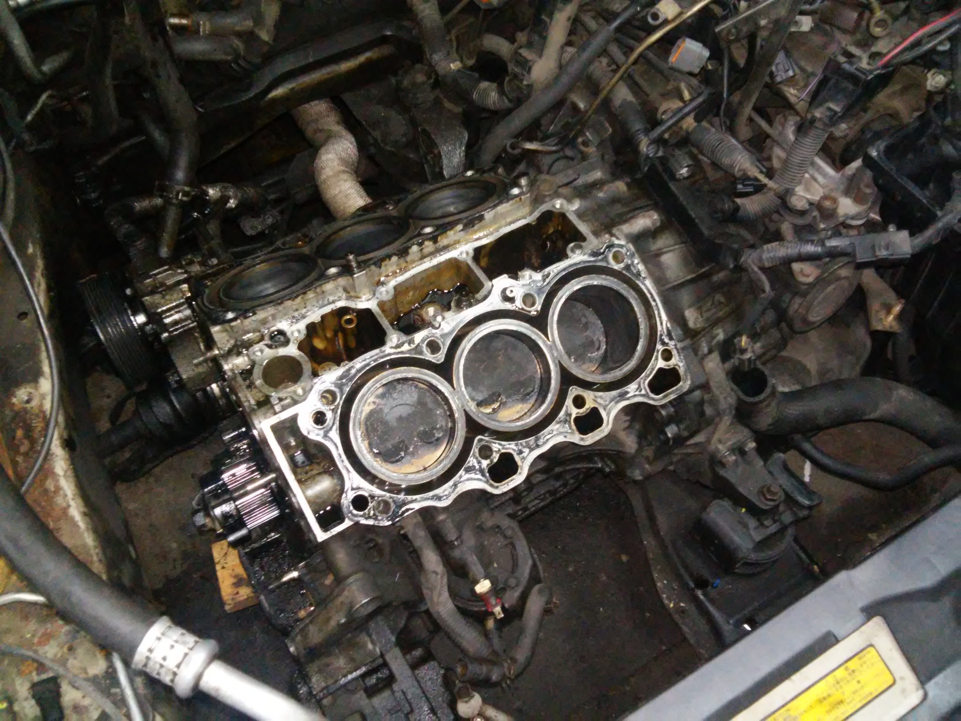

Witam po krótkiej przerwie. Znowu coś tam podłubałem. Jako, że praca mojego Millera coraz bardziej przypominała dźwięk młocarni postanowiłem zająć się głowicami. Zestaw uszczelek leżał już na półce jakieś pół roku. :)
W planach było docieranie zaworów bo miałem słabą kompresję na jednym cylindrze, szlifowanie głowicy i regulacja luzów, no i wymiana uszczelnień w kompresorze, które zresztą też trochę czekały na montaż .
Niestety wraz z postępem prac zaczęły się piętrzyć problemy.
Sam silnik był strasznie zapuszczony i obrzygany olejem i wszelkim syfem.
Po zdjęciu głowic okazało się, że na tłokach jest bardzo gruba warstwa spalonego oleju.

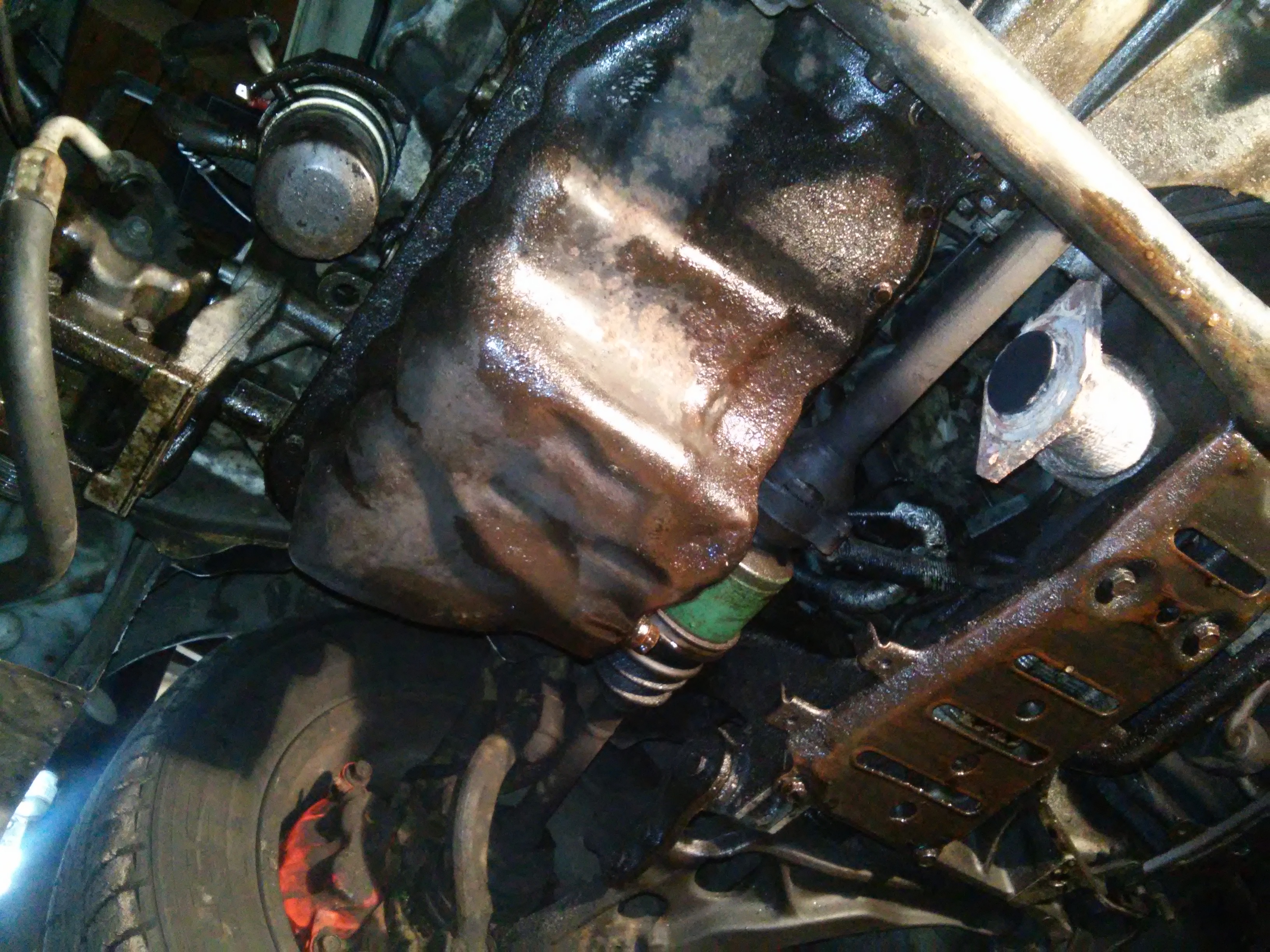

Nie mogłem tego tak zostawić i zapadła decyzja o demontażu tłoków (to był dopiero początek problemów). Po zdjęciu miski olejowej trzeba odkręcić blaszaną osłonę by dostać się do korbowodów. Osłona jest przykręcana szpilkami trzymającymi jednocześnie dwie połówki bloku w kupie. Jak że byłem zdziwiony gdy okazało się, że śruby można było odkręcić palcami ! Trochę się podłamałem, ale myślę trudno- wywalamy silnik. Nie jest to wcale takie łatwe bez wyciągania skrzyni z powodu braku miejsca. Trzeba wszystko poodkręcać do gołego bloku.
Problemów ciąg dalszy. po wyjęciu silnika i umyciu komory okazało się, że tylna podpora skrzyni jest pęknięta. Na domiar złego gwinty pod dwie z trzech śrub mocujących były wyciągnięte. Masakra
Łapa została zespawana a gwinty naprawione przy użyciu sprężynek heli coil.
