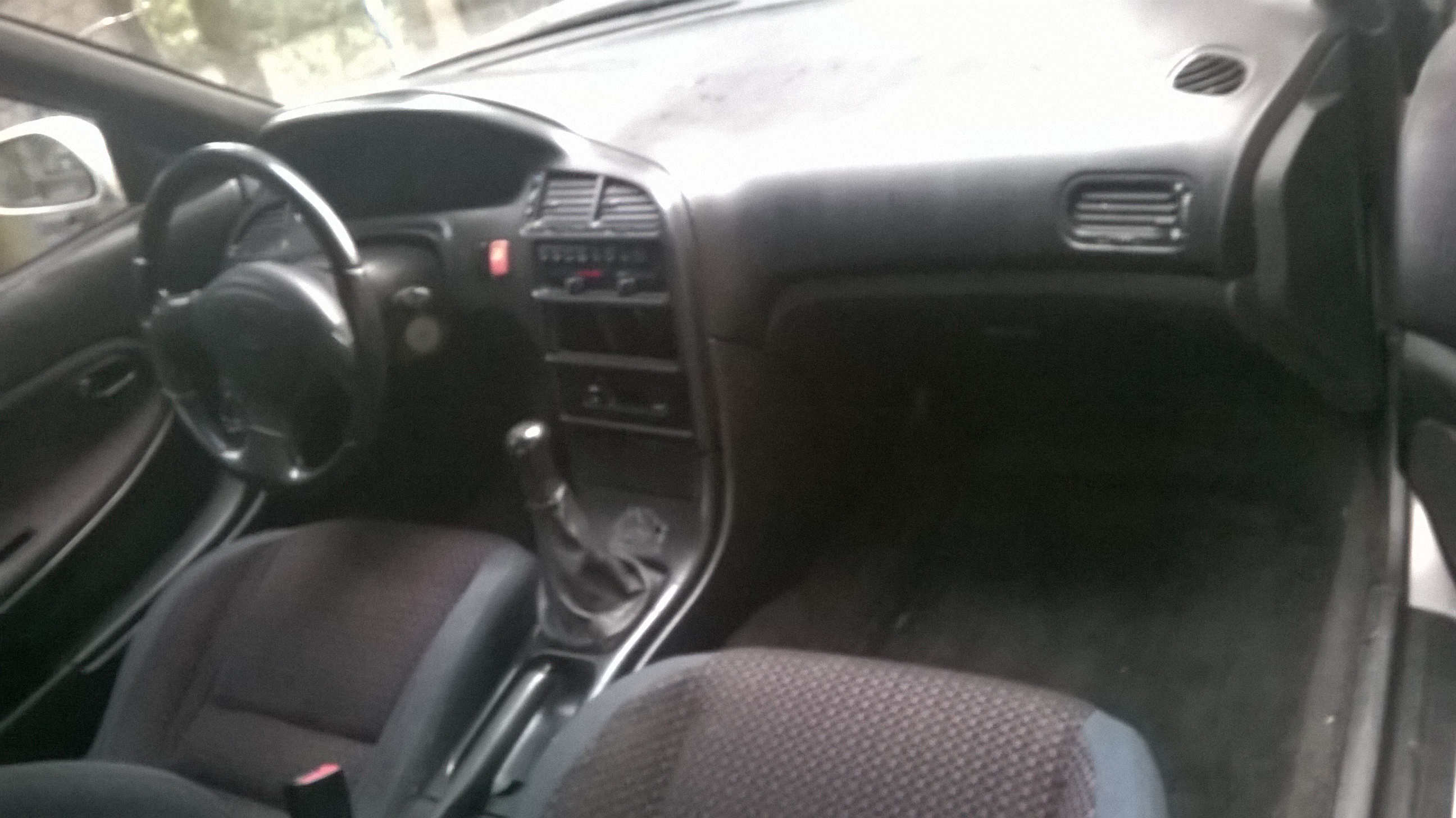

Raczej nie :D silnik przejdzie generalny remont przed rykami kolektory 6 2 1 wydech przelot strojenie ecu masterem wiec na 190+ liczę :D w tym momencie na smt6 w probe wykrecil 6.8s który jest cięższy od mxa o ponad 100kg wiec panowie wstydu nie bedzie :D. A tak btw tutaj foto kolejnego dawcy dla mxa... Czasu robi sie Malo a pracy ogrom:\
