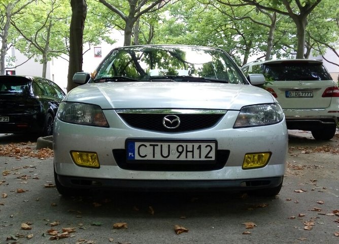

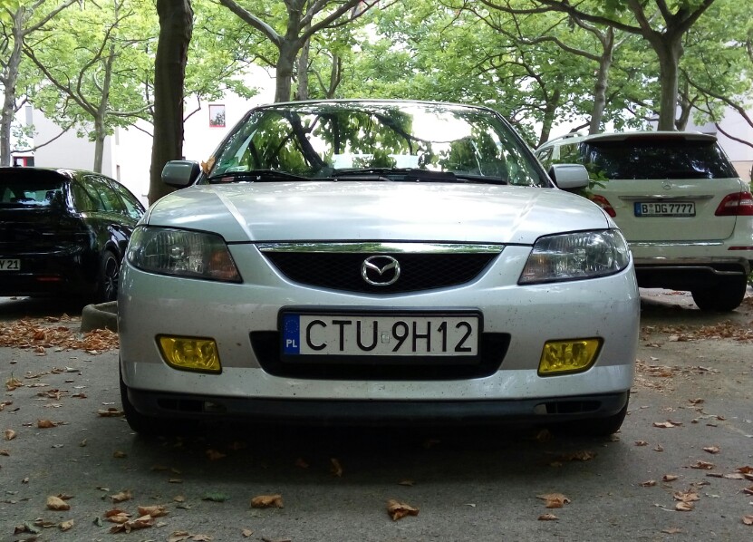

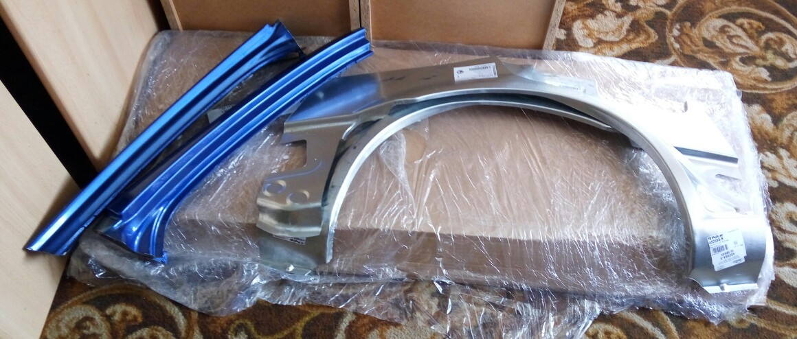

Ale, podswietlenie to byl koszt 20 zł i kilku minut pracy to raz a dwa blacha już czeka na wstawienie, brakuje tylko urlopu i gotowki a obie te rzeczy będą w czerwcu :) reszta materialow typu papiery scierne itp itd dojdzie na dniach.
Niestety słupki nie w kolorze, ale tylko takie zdrowe dorwałem, to sie polakieruje :D

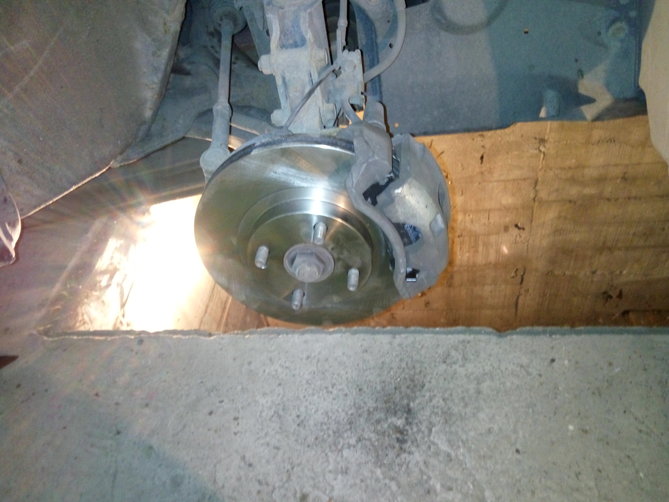

Wymienione tarcze i klocki przód bo stare klocki już ledwo łapały (jeden był krzywo ścięty bo tarcza była krzywa) a tarcze już się powoli sypały (ale to po poprzednim właścicielu który chyba często nie zmieniał). Tył jeszcze są względne, ręczny w miarę trzyma, teraz tylko trzeba dotrzeć nówki, aaaale już w poniedziałek trasa do Berlina to się dotrą.

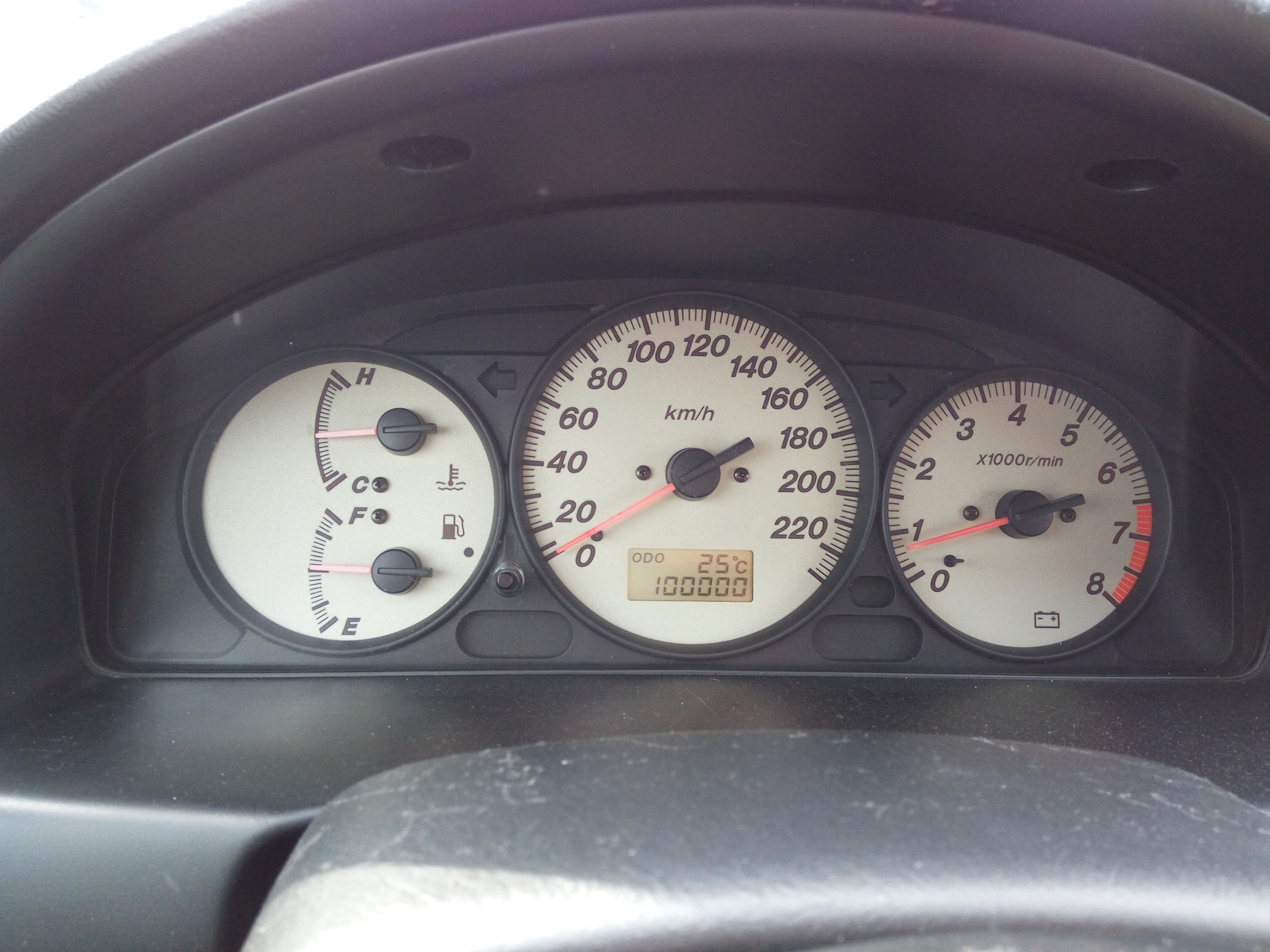

Dawno mnie tu nie było. Brak czasu. W międzyczasie madzia dostała dokladke i strzelił jej jubileusz :D

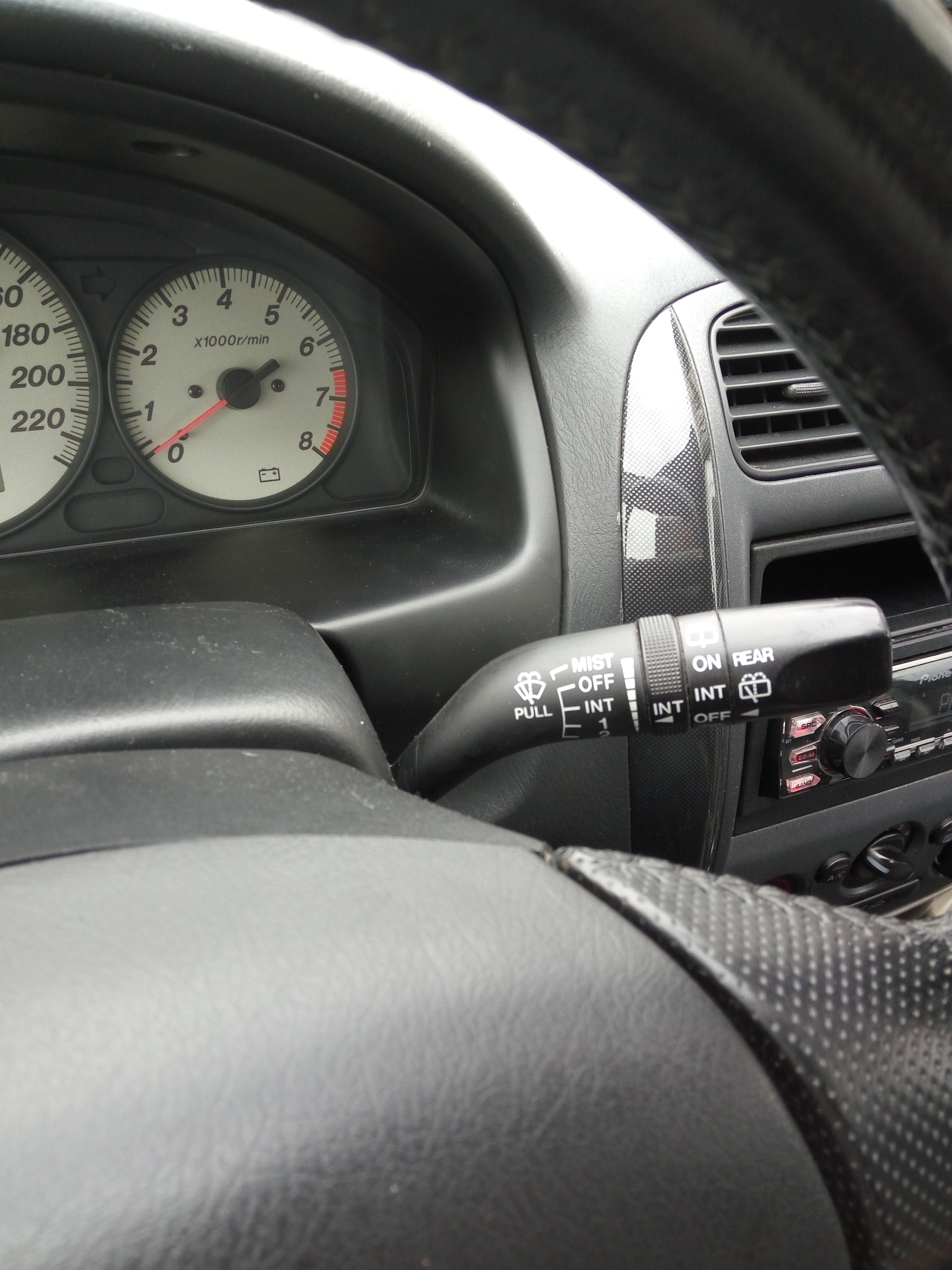

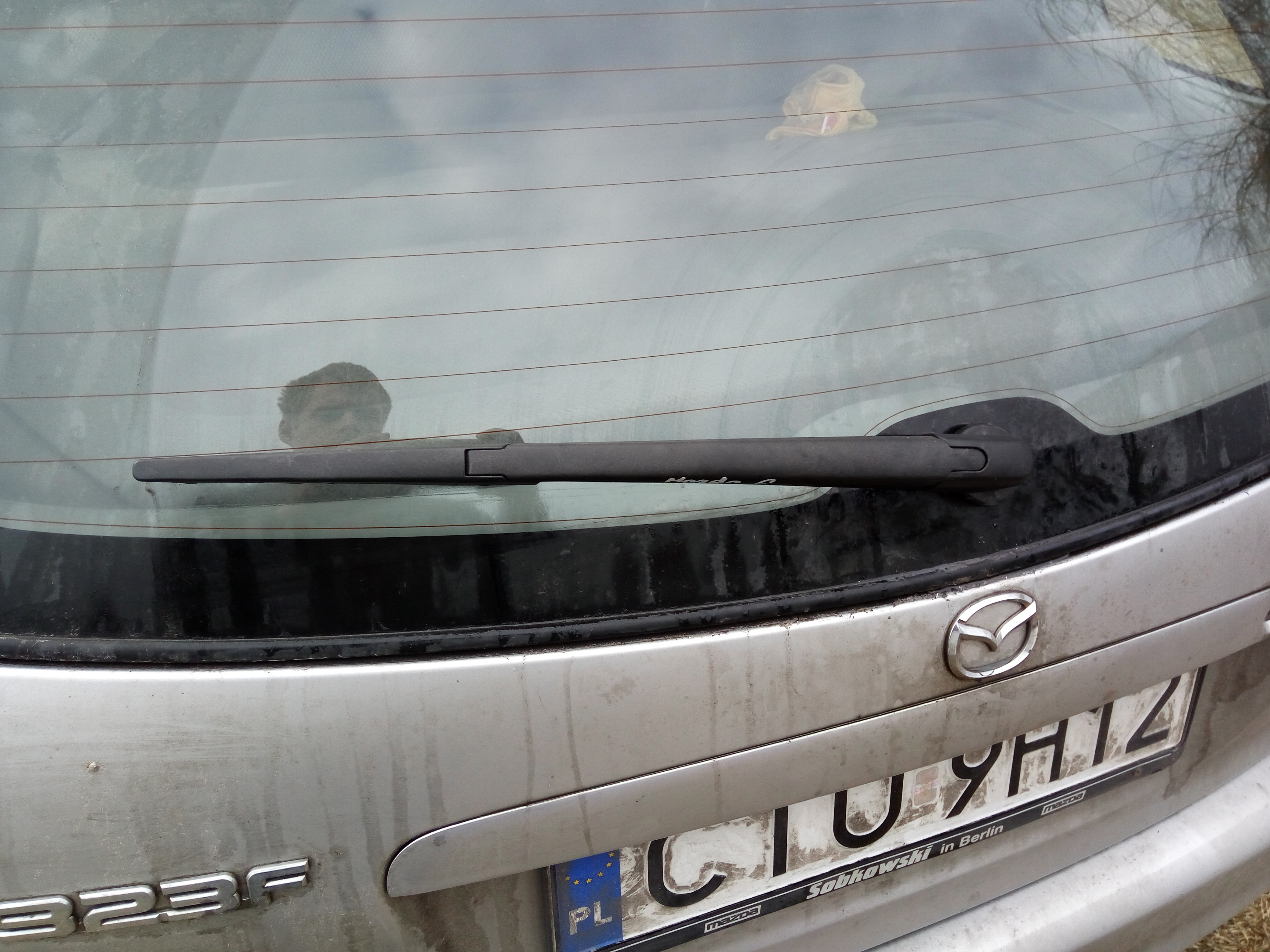

Siemanko dawno mnie tu nie było. Niestety troche się w życiu poprzestawiało i madzia musiała zejść na dalszy plan. Ale wracam, blacha ostatecznie bedzie robiona w marcu (szukam jeszcze dobrego blacharza-lakiernika w Szczecinie, ktoś coś?). Dziś adaptowałem ramię wycieraczki tył z mazdy 6 kombi ( tą plastikową) i wrzuciłem manetke wycieraczek również od m6.

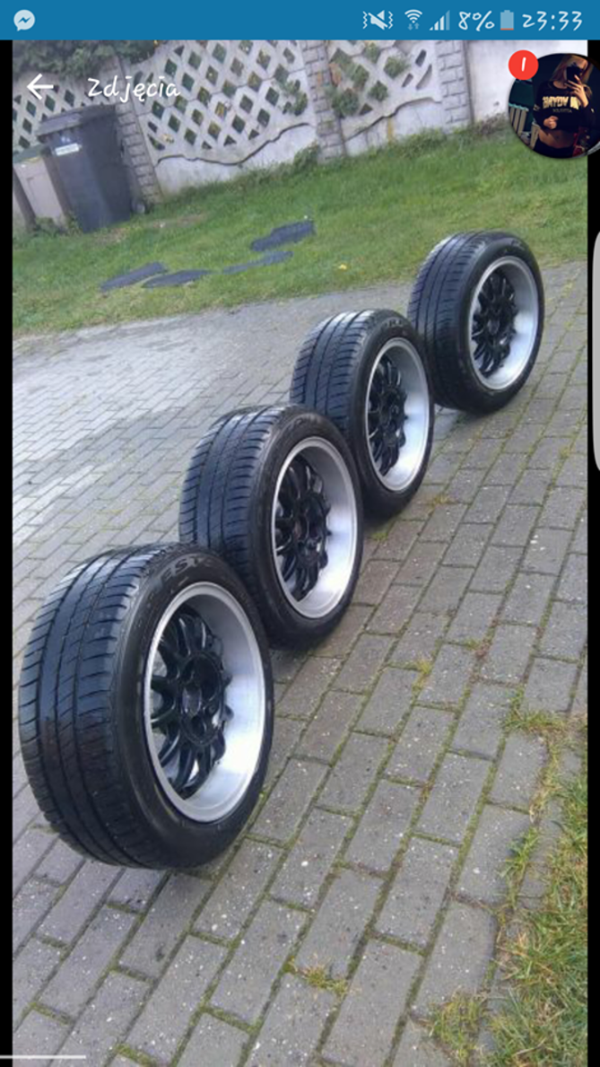

Oj wiem :D np zielony :D ale głównie te mnie interesują. Nie chce się bawić w jakieś złote folie czy inne dziwy bo dla mnie to wieś :P do tego jakiś czas temu kupiłem felgi okazyjnie bo znajomy sprzedawał po lancerze którego już nie ma. I je też będę musiał odnowić.
Tak mają wyglądać docelowo :)
