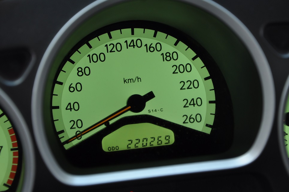

Przebieg w dniu zakupu 220.017 km

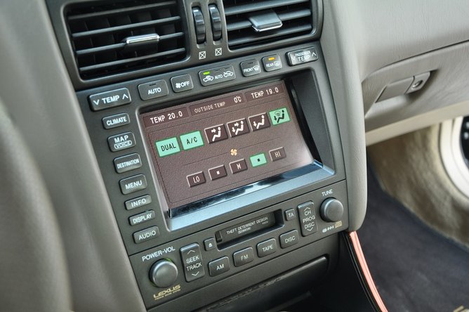

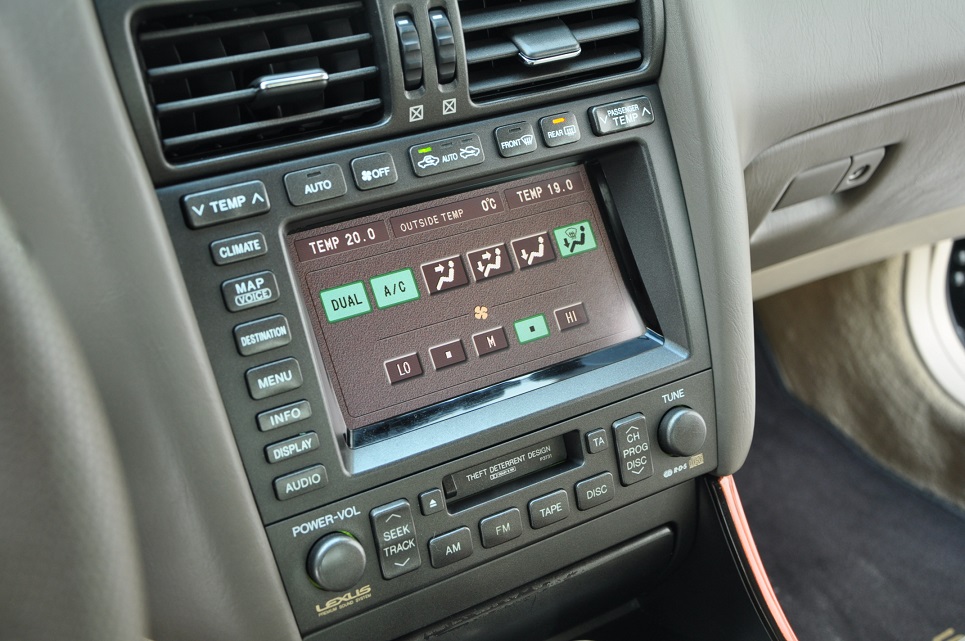

karolmpsbl napisał(a):Ten panel z navi jest dotykowy?
Tak dotykowy w LS400 był jako pierwsze auto na świecie (98r) wraz z navi później w GSie
Tomek grupa rozwoju forum

Postprzez Neonixos666 » 8 mar 2017, 21:50
fajne połączenie panelu dotykowego (który obecnie nie występuje we wszystkich autach) z kaseciakiem :P

Postprzez kamilwlkp » 10 mar 2017, 06:11
Yoki napisał(a):Tak dotykowy w LS400 był jako pierwsze auto na świecie (98r) wraz z navi później w GSie
Z tym się niestety nie zgodzę, Eunos Cosmo w 1990r. miał dotykowy ekran z system GPS :)
Nie mniej jednak, jak bawarskie fury jarały się szybami w prądzie i grzanymi dupami, to w kraju, w którym 40lat wcześniej zdetonowano dwie bomby atomowe, chłopaki klikały paluchami po ekranach :)

Postprzez DARO MAZDA 323 » 10 mar 2017, 08:48
Ważne że dział ekran w 100 % obsługuje klimatyzację , nawigację , radio i cały komputer pokładowy .

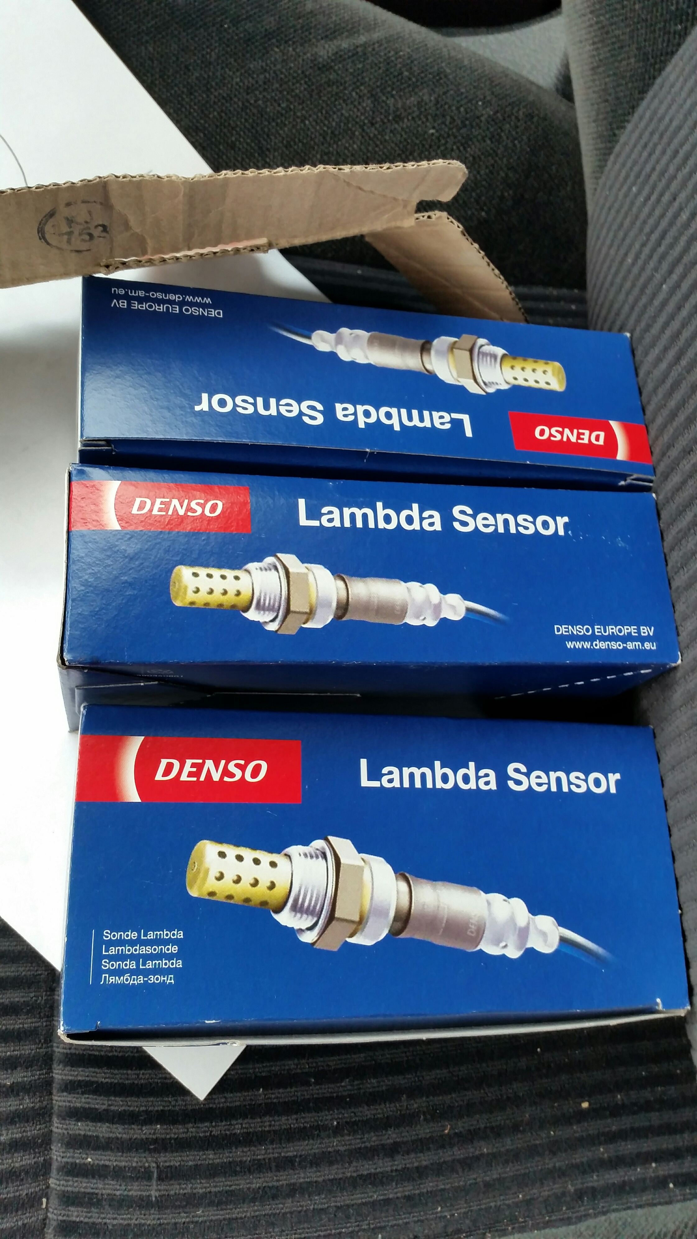

– wymieniłem nowe sondy DENSO

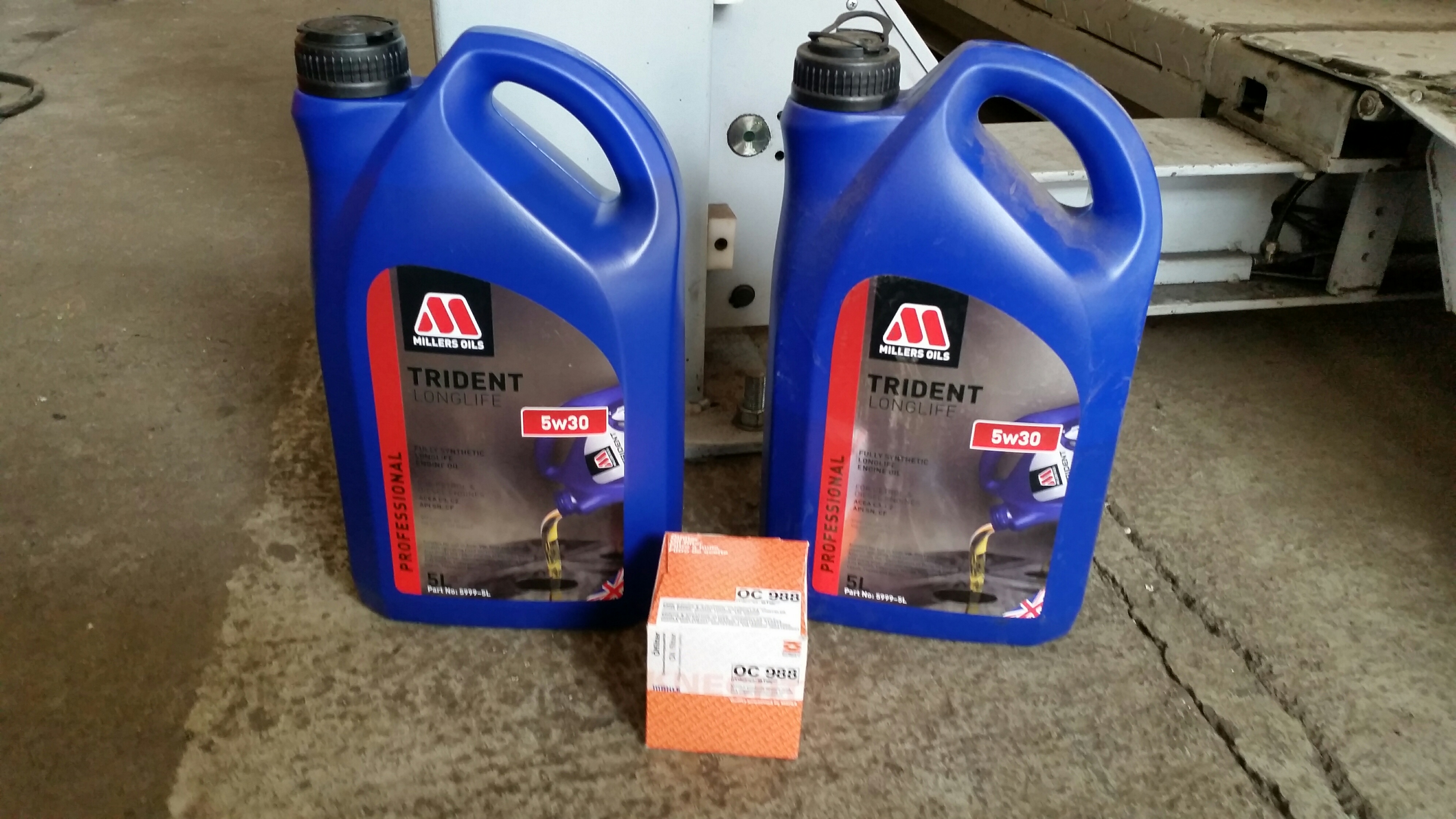

– zmiana oleju i filtrów MAHLE

Postprzez Bart0n » 10 mar 2017, 09:37

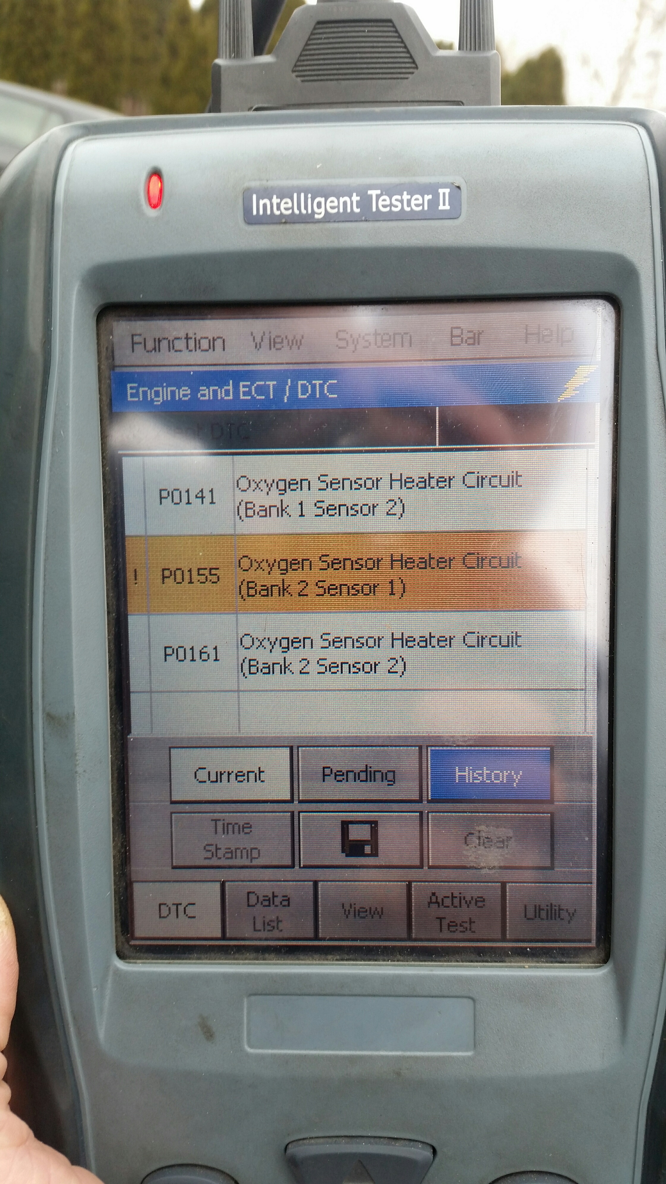

Świetny :) czemu wymieniałeś sondy, coś się działo? Można cenę na PW? Przez jakiś czas szukałem takiego, ale w PL znaleźć w normalnych pieniądzach jest niemożliwe.
Od: 6 cze 2010, 20:07
Posty: 675 (3/2)
Skąd: SZY KR
Auto: L3 FR4T
Postprzez DARO MAZDA 323 » 10 mar 2017, 11:21
w sondach były przepalone grzałki i zapalał się czek , auto idzie pod LPG i mis być wszystko sprawne .
według książki serwisowej wymina sond 200.000 – 250.000 km mój ma 220.000 km co potwierdza również jego przebieg

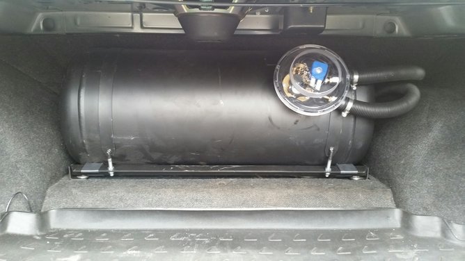

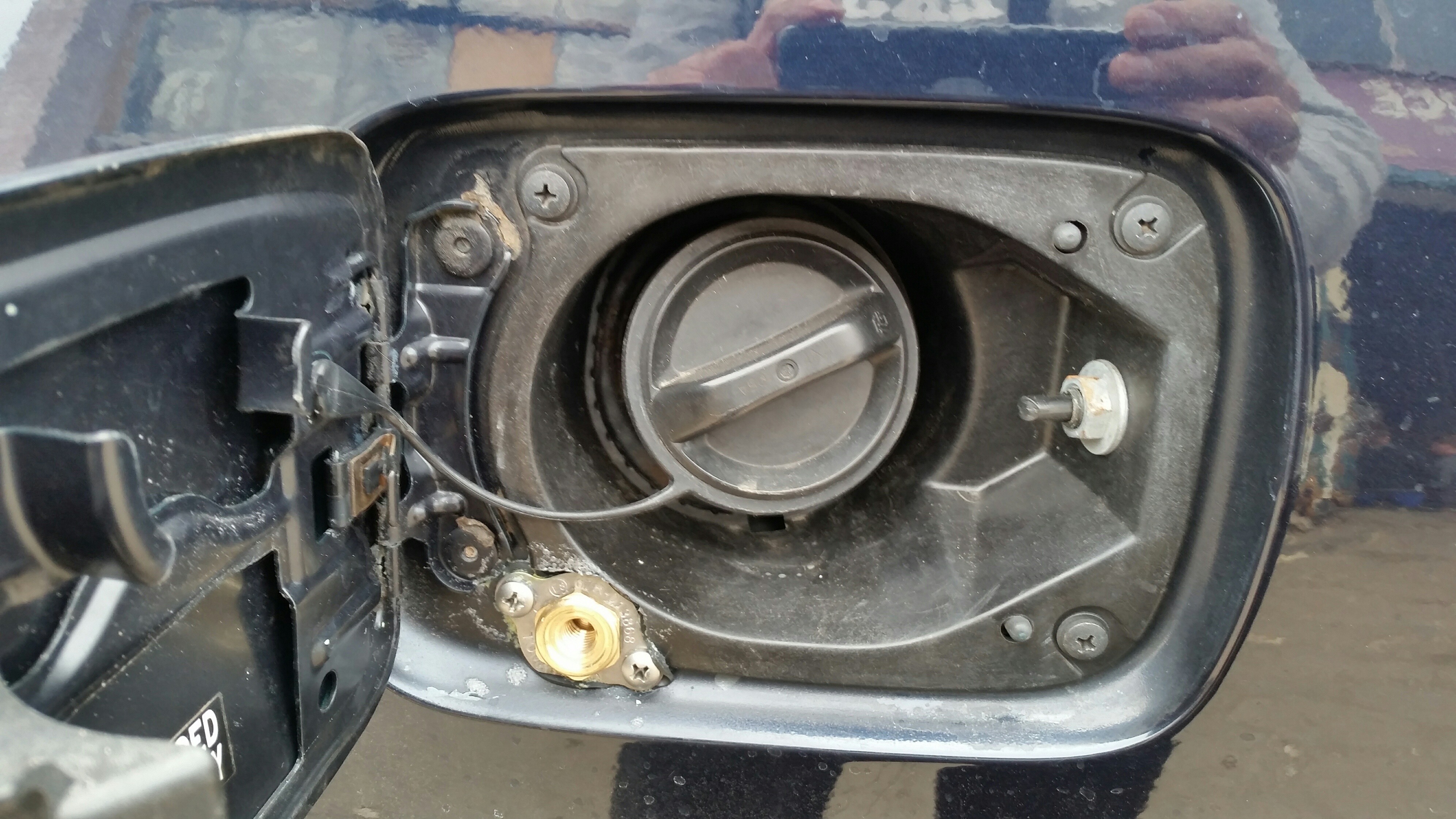

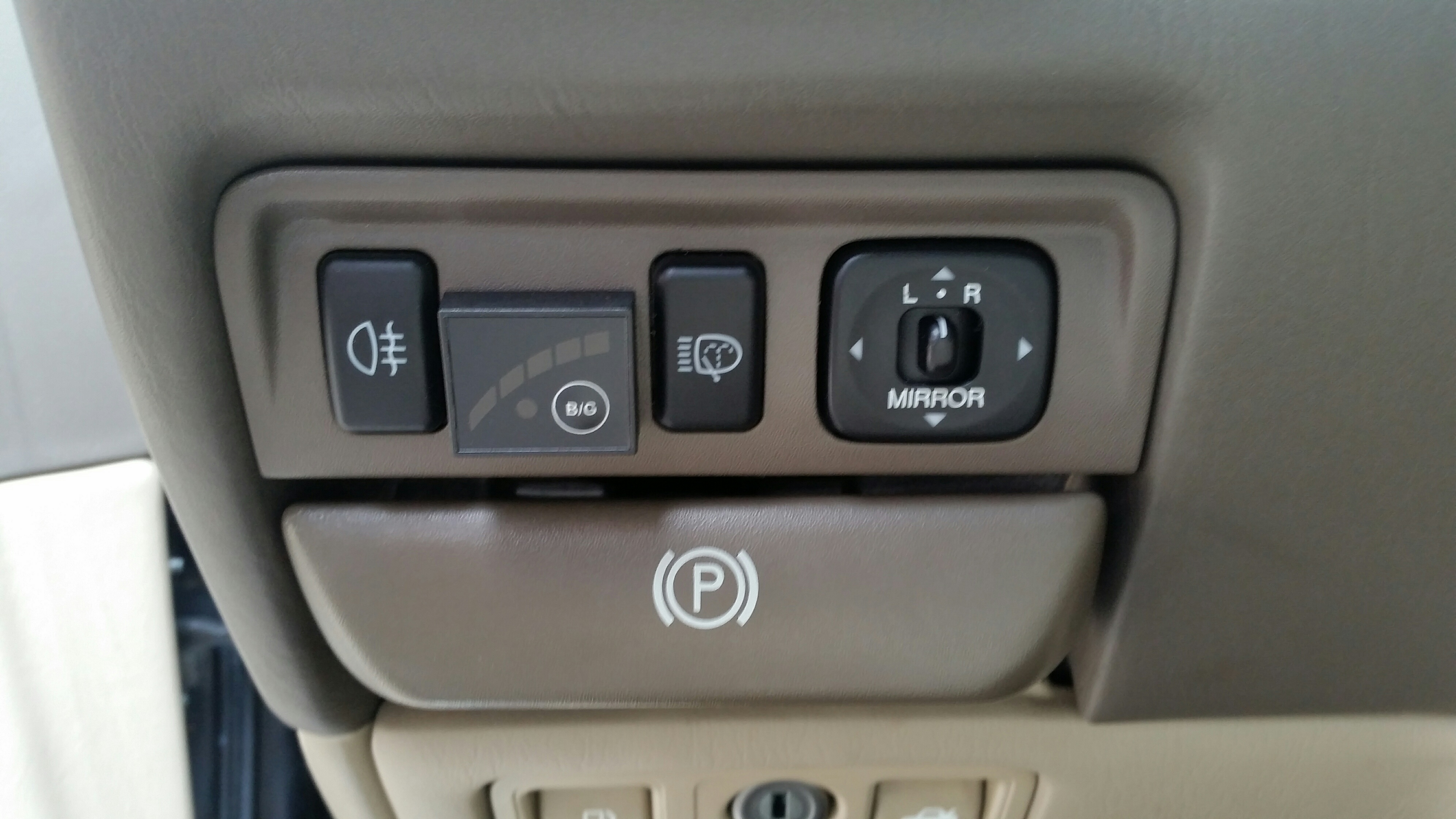

Postprzez DARO MAZDA 323 » 17 mar 2017, 14:50
STAG 300 BASIC na pokładzie wtryski W03 szybsze i mocniejsze , butla tak jak chciałem za fotelami 55 Litrów , wlew schowany , przełącznik estetycznie zamontowany , teraz tylko jeździć
bez listwy wtryskowej , każdy wtrysk oddzielnie , gruby wąż zasilający ,
Auto śmiga na LPG jak na BP. Na razie testy dopiero 200 km zrobione.

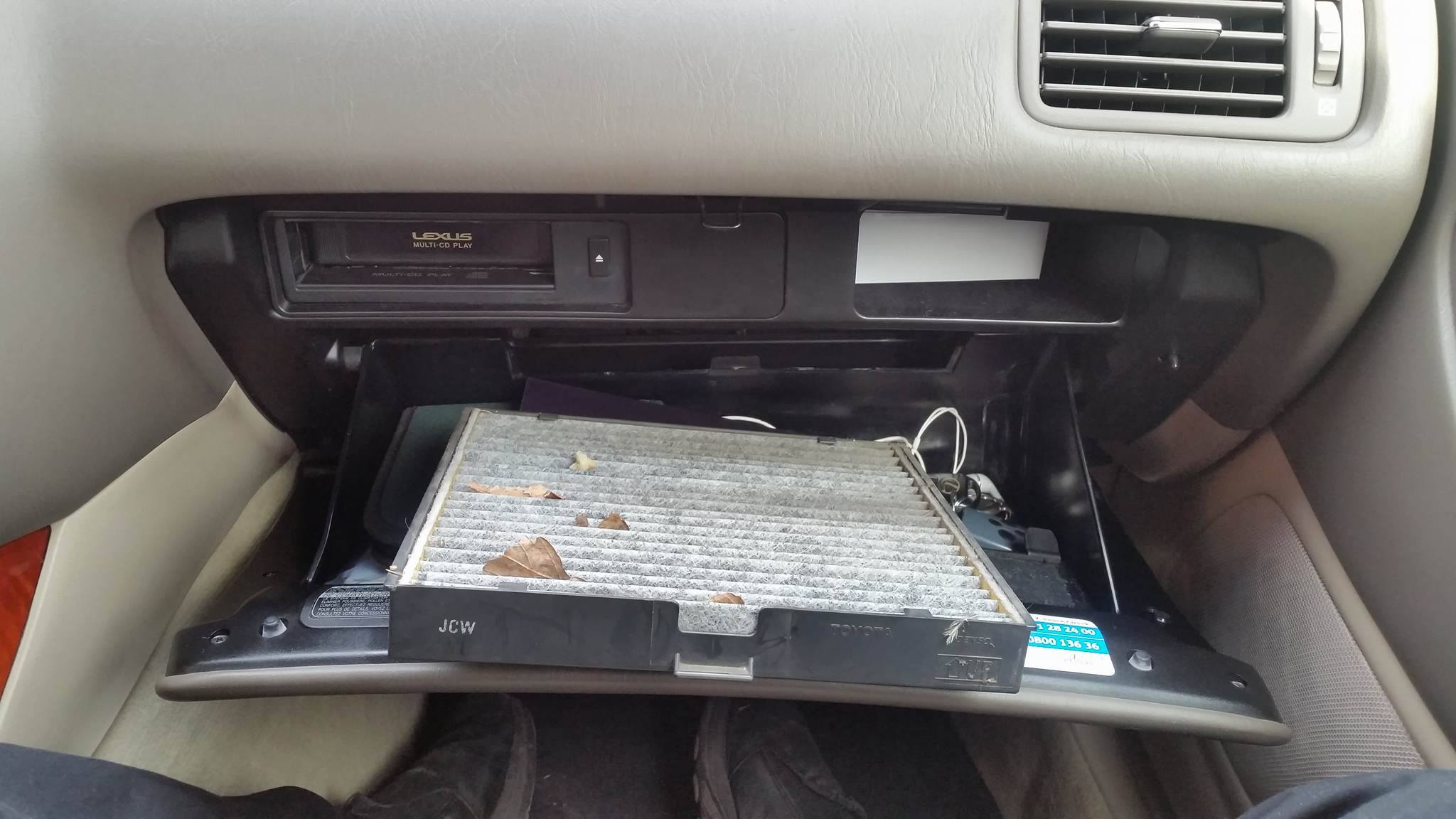

Naprawione świtło stop 3 na szybie , wymieniony filtr klimy , montaż czujnika cofania i wiele innych dupereli
Zbiornik 55 L
przełącznik
wlew pod klapką
pod maską STAG

Postprzez Dominator » 20 mar 2017, 13:38
GS, nie ma wnęki na koło, czy jest podwieszane?
Posty: 4921 (66/68)
Postprzez DARO MAZDA 323 » 20 mar 2017, 15:33
Dominator napisał(a):GS, nie ma wnęki na koło, czy jest podwieszane?
Ma wnękę i tam jest pełen wymiar koło zapasowe 17 cali , trójkąt , apteczka , klucze itd.
Powodem wrzucenia butli za fotele tylne było to że wnęka w 90 % jest nie wykorzystana
a Lexus nie ma składnaych foteli tylko ściankę metalowa i tak .
Mam cały bagażnik dla siebie i nie wala mi sie po nim 17 cali w worku.
i dzis dotarł nowy filtr kabinowy węglowy BOSCH – koszt 48 zł
NOWY BOSCH – węglowy kabinowy
