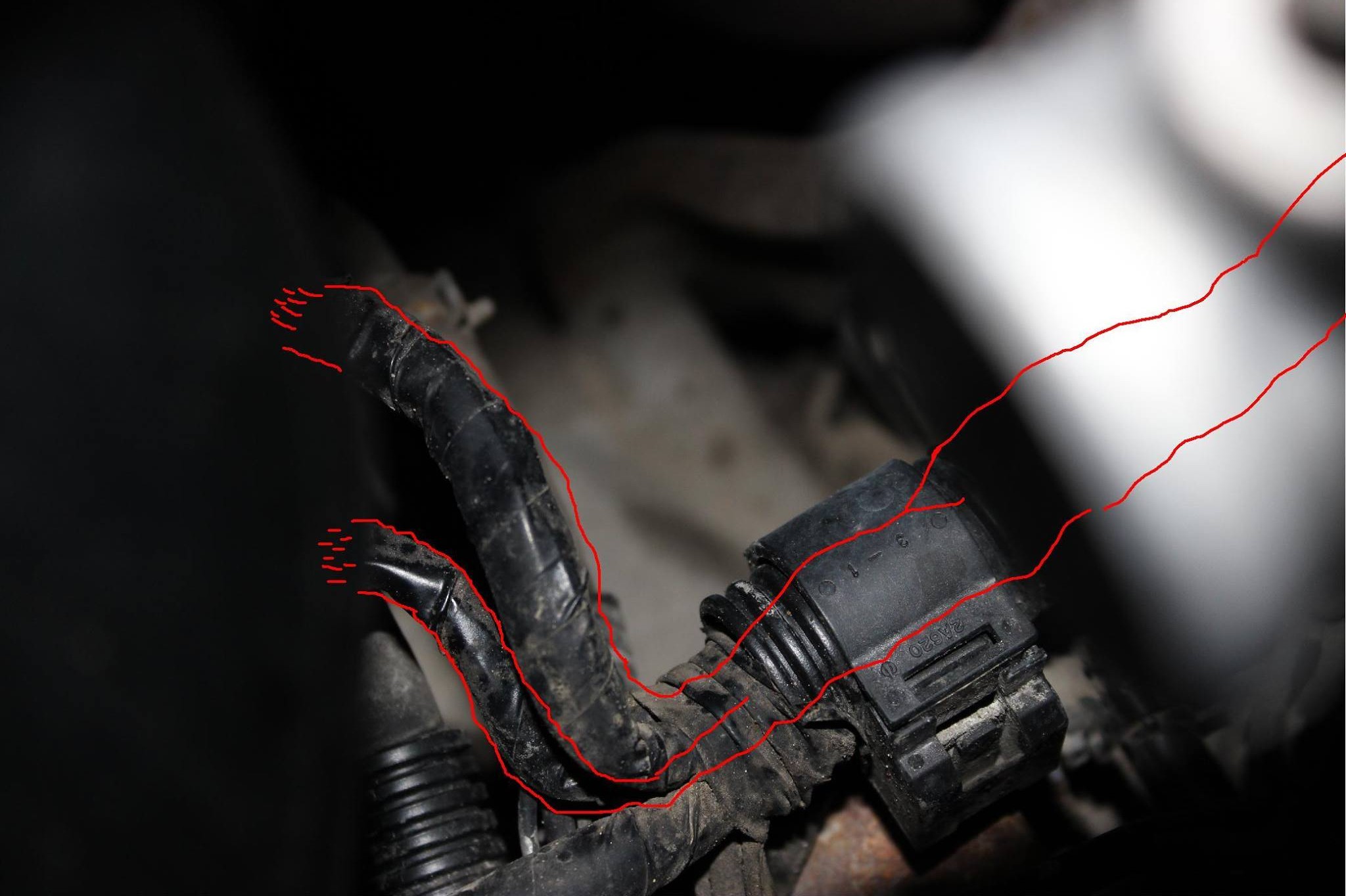

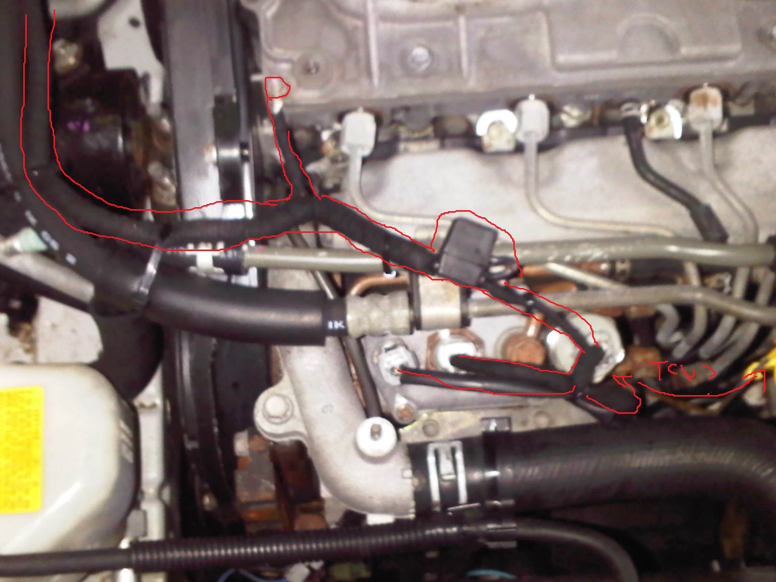

Postprzez kongobongo » 10 mar 2017, 15:00
Tak więc na szybkości sprawdziłem, jutro mam wolne to dokładniejsze zdjęcia zrobię, ale może tyle coś da.
Box znajduje się przed nogami pasażera i w zielonym przewodzie wychodzi do amora, dalej do pompy wtryskowej do zaworu SPV do zaworu tcv, czujnik temp. paliwa, masa na dekiel, dalej wzdłuż rozrusznika, jak dobrze zobaczyłem to również idzie do EGR, i do czujnika doładowania intercoolera, dalej za zbiorniczkiem wspomagania gdzieś w dół ucieka i trudny dostęp. Do akumulatora chyba też winien być podłączony ?
Dorzucam kilka zdjęć. Dostęp nie za ciekawy. Okazało się, że przewodem powraca do punktu wyjścia. Za zbiorniczkiem wspomagania idzie do dwóch wtyczek, być może od czujnika położenia wału korbowego a drugi temp. cieczy chłodzącej ? W katalogu jakoś nie mogę znaleźć dokładnie. I dalej wzdłuż przegrody wraca przed nogi pasażera zapewne do sterownika silnika.
