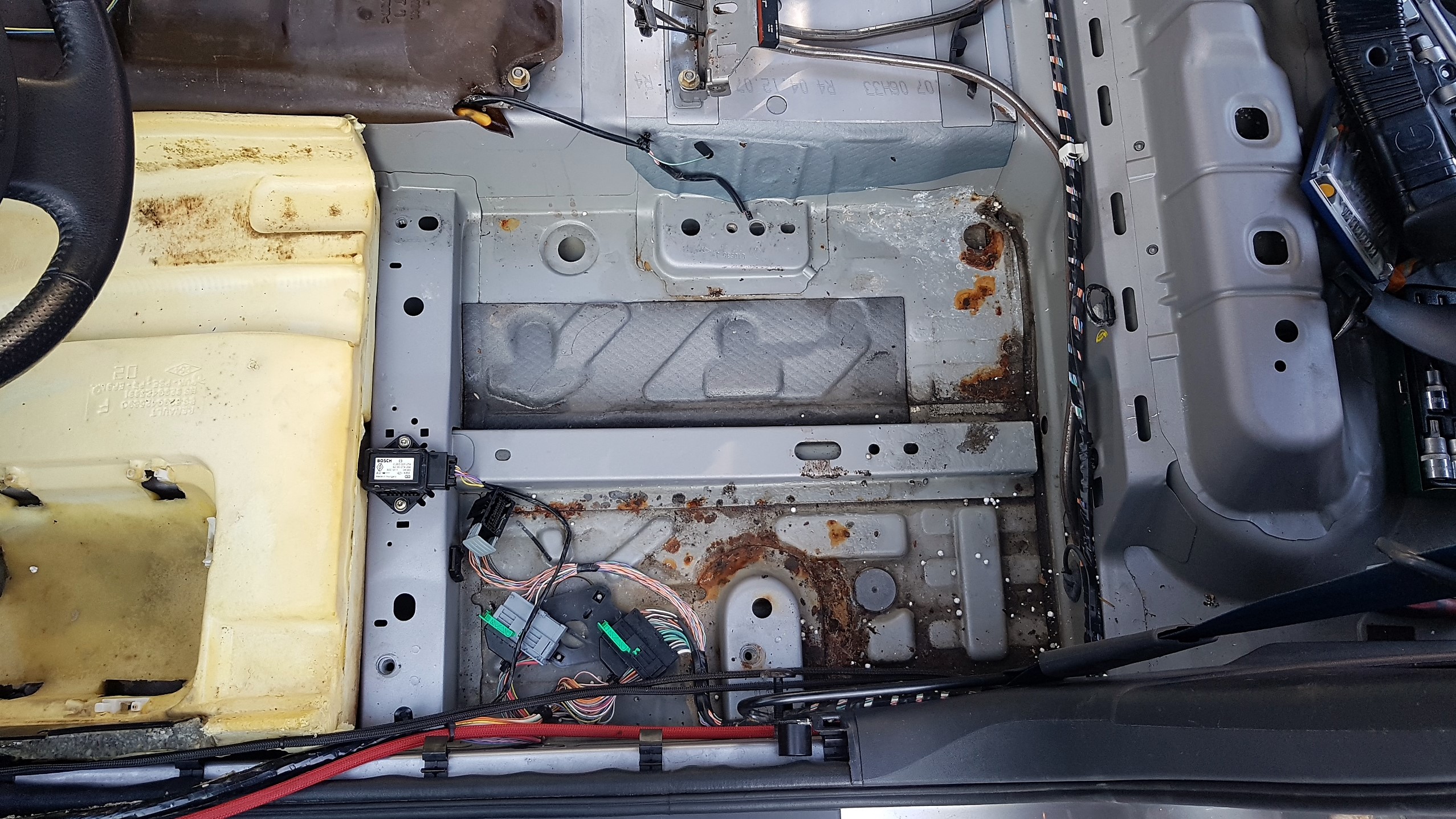

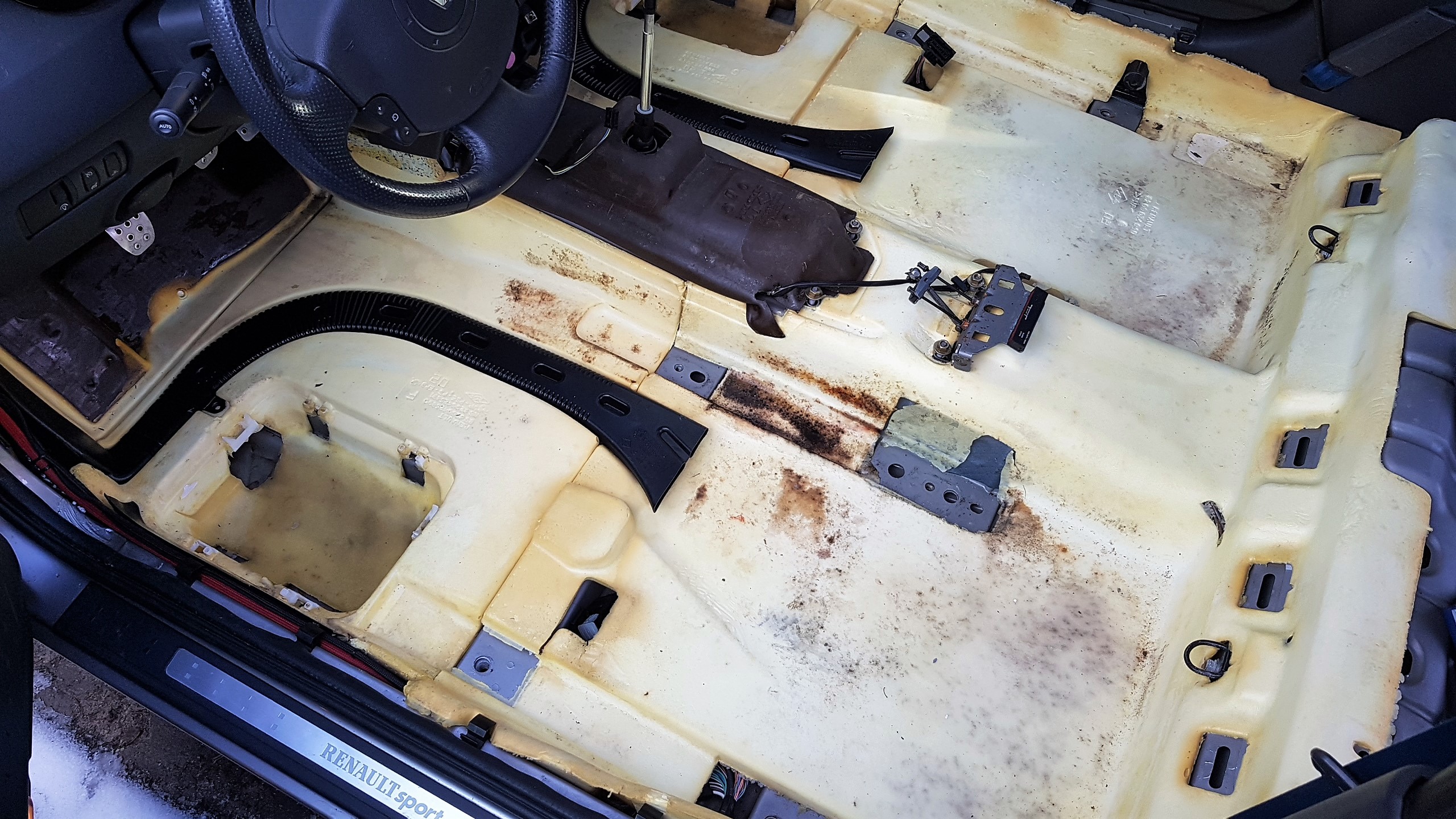

Kiedy w styczniu zajrzałem do środka, mina mi zrzedła. Popełniłem najgorszą – w już dość długiej historii mojego życia – zbrodnię przeciwko motoryzacji. Samochód z mokrym środkiem, zamknięty i pozostawiony sam sobie na kilka miesięcy, zmienił się w inkubator pieczarek, lodowych stalagmitów zwisających z sufitu i stalaktytów na desce rozdzielczej. Pasy bezpieczeństwa obrosły futrem, a pod wykładziną tkwiła kilkunastokilogramowa warstwa lodu. Skóra (tam gdzie była prawdziwa) spuchła do tego stopnia, że nie można było wcisnąć klaksonu w kierownicy, a obszycie gałki zmiany biegów po prostu się rozeszło. Nie mam zdjęć tego obrazu nędzy i rozpaczy – po otwarciu drzwi i zorientowaniu się w sytuacji ledwo ustałem na nogach. Zamiast o fotodokumentowaniu sytuacji myślałem raczej o seppuku. Kilka zdjęć zrobiłem już później, podczas próby posprzątania tego śmietnika:
Jak widać, podłoga, na której dwa lata wcześniej nie było śladu słusznego wieku auta, niemal cała pokryła się korozją, a gąbki wygłuszenia czarnym grzybem. Dość wolno, jakby dostojnie, przeszło mi wtedy przez myśl, żeby unieruchomiony samochód i będący w takim stanie po prostu zezłomować...

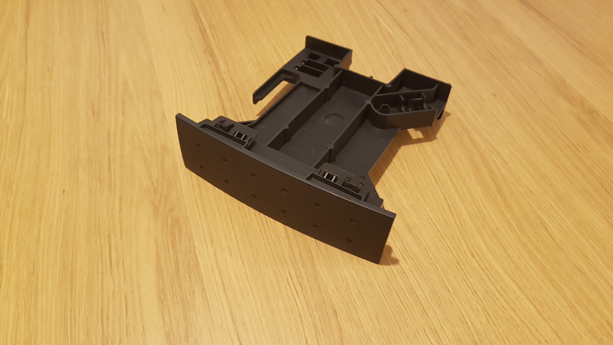

Przez kilka dni siłowałem się z rozsądkiem, obliczając koszt lawety na szrot, gdy nagle na aukcji pojawiło się to:
Trzy sekundy wystarczyły, żeby odebrało mi rozum. Podjąłem się bratobójczej – wśród fanów francuskiej motoryzacji – licytacji...

Sort of. Po aproksymacji wszystkich możliwych scenariuszy wyszło, że z tego może powstać już wyłącznie samochód do okazjonalnej zabawy. Żałuję, że nie jest jest to MX-5 lub RX-8, ale biorąc pod uwagę unieruchomiony stan, raczej nie miałem szans na taką zamianę.

P.S. Wylicytowana w emocjach zaślepka zastąpi zmieniarkę w desce rozdzielczej – zapewne pochodzi z jakiegoś "golasa", ale ja wierzę, że wyjęto ją z wersji R26.R ;).

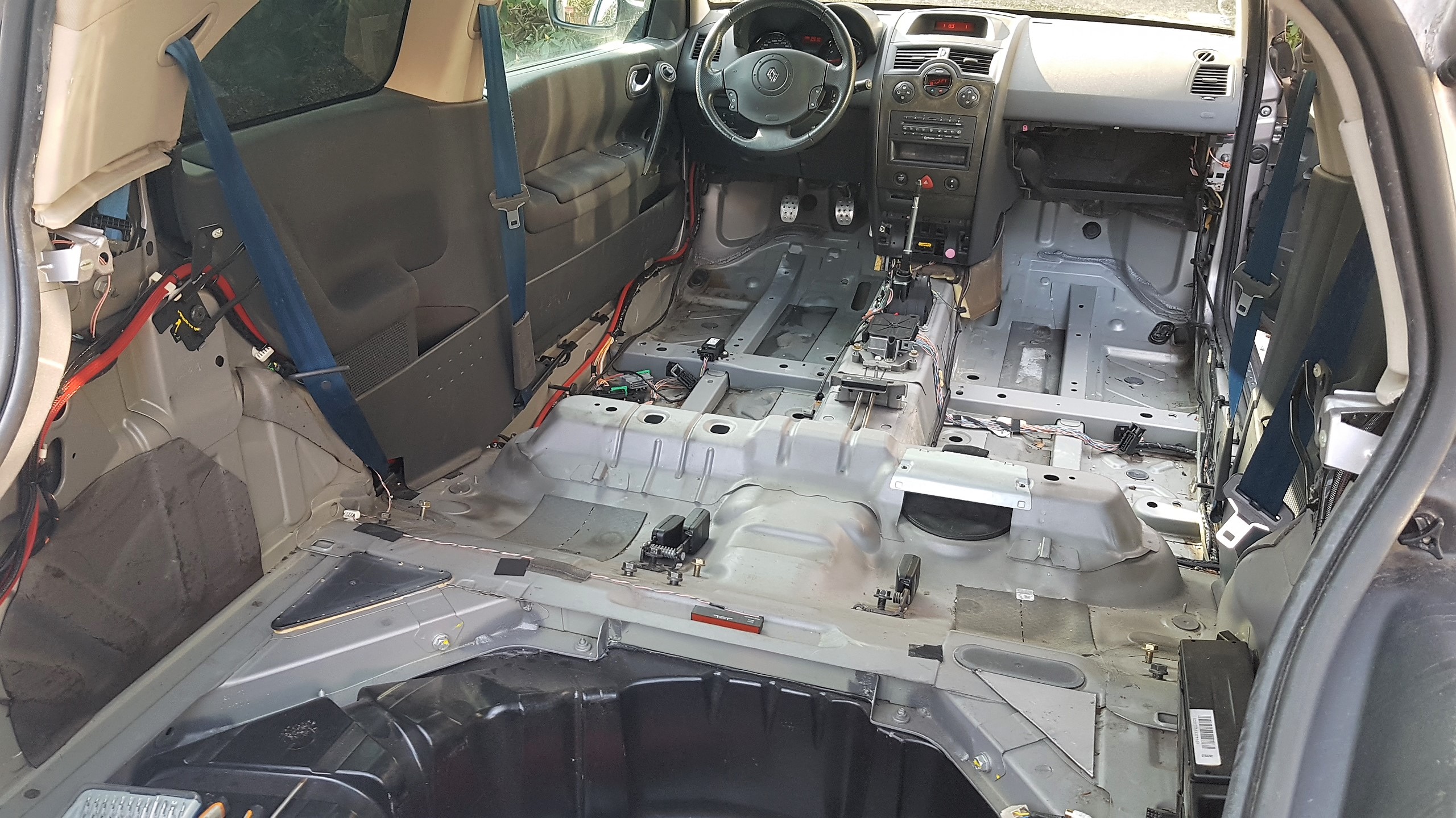

Postprzez Paweł » 26 mar 2018, 00:09
Niestety, spieprzyłem sprawę zostawiając samochód w takim stanie na kilka miesięcy i to jeszcze w okresie jesienno-zimowym. Sytuacja jest nie do odratowania – może jakiś handlarz mirek z karcherem i plakiem dałby radę, ale w moich standardach zostało już tylko miejsce na Wrak Race :( :). Z drugiej strony powiadają, że nie ma tego złego, co by na dobre nie wyszło...
