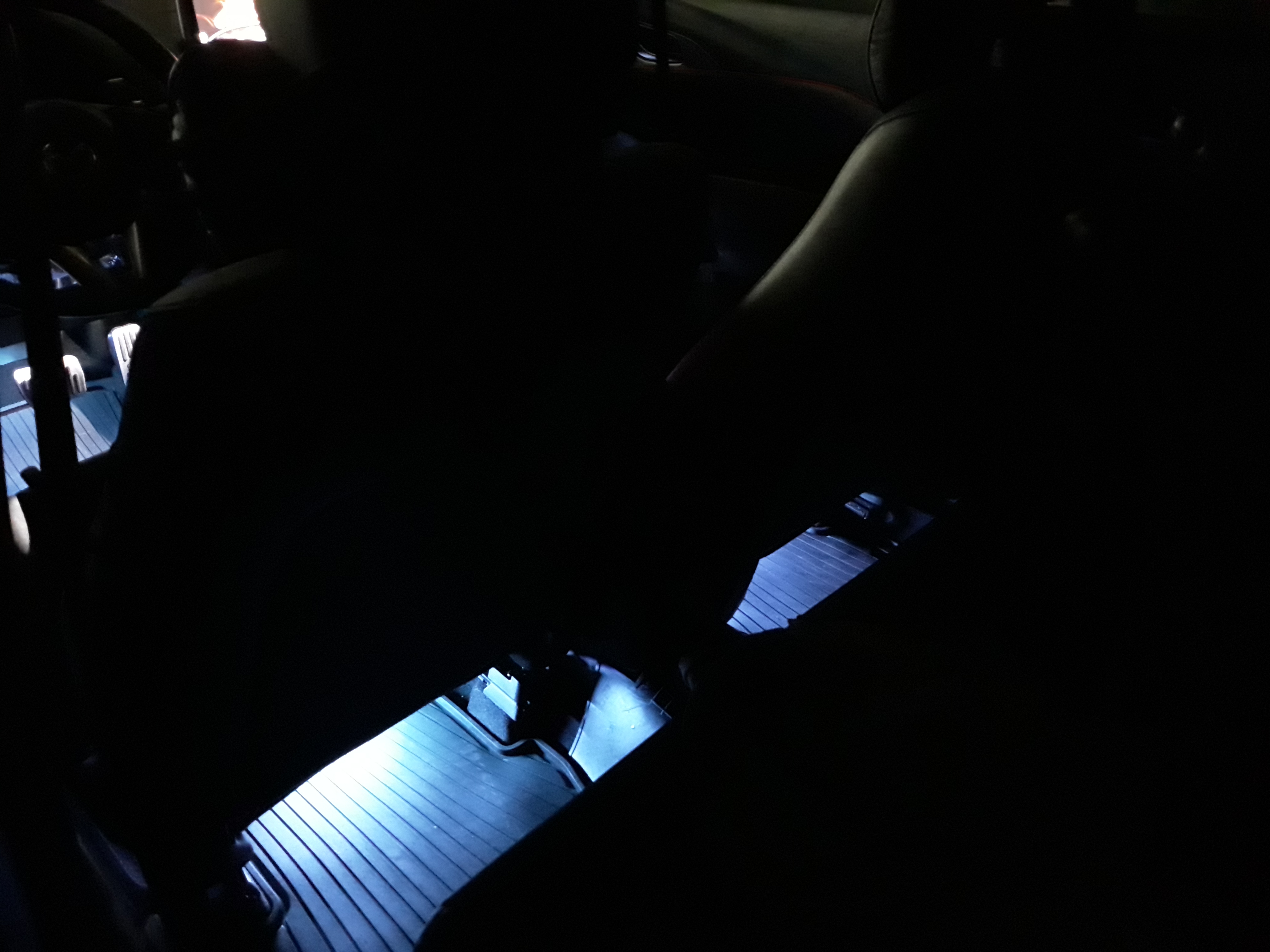

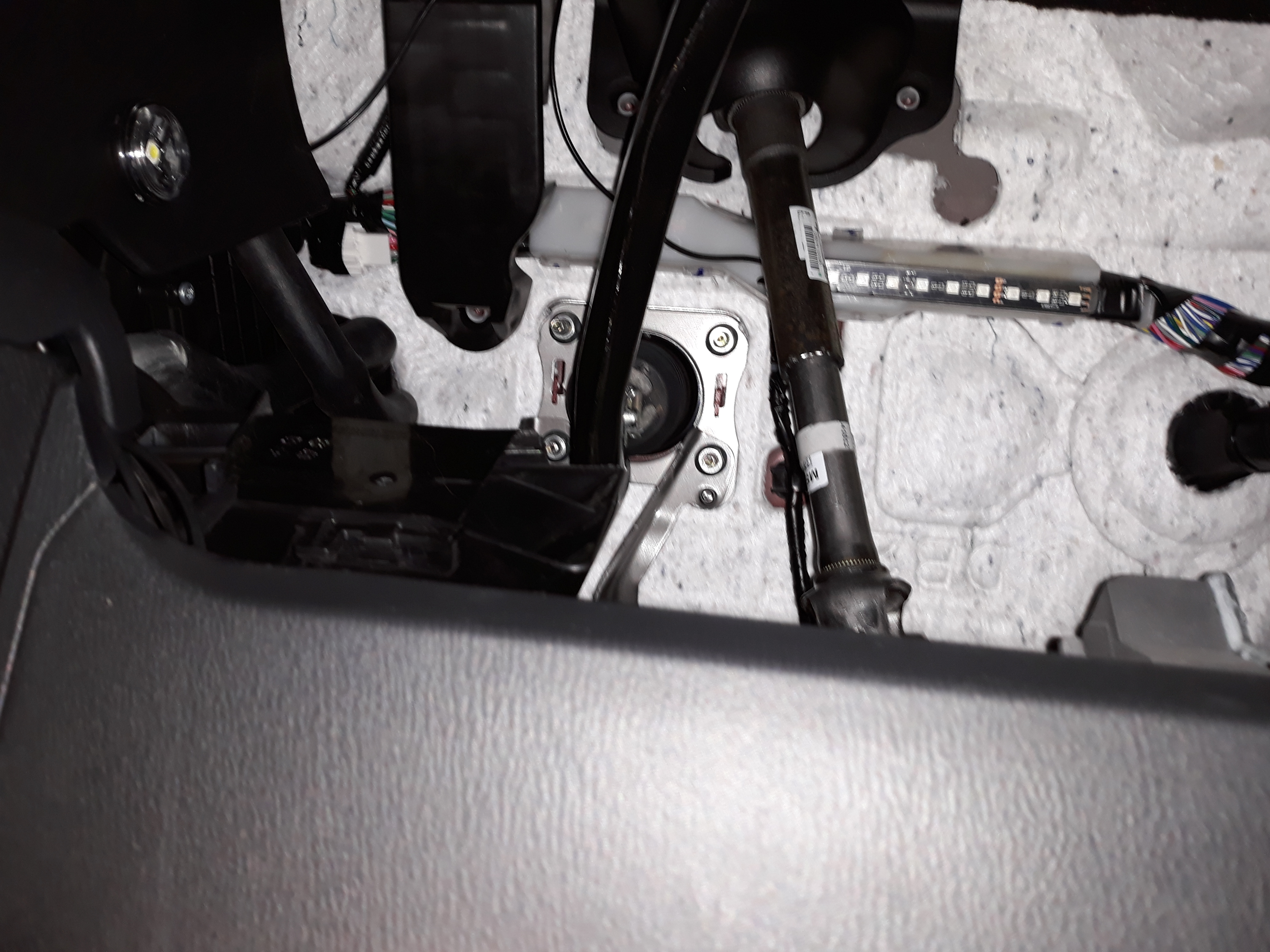

Zamontowałem oświetlenie powitalne to z ASO i z Ali expres
Z ASO pod kierownicą po prawej taka mała lampeczka z jedną diodą (na foto) i to samo pod schowkiem przed pasażerem. Z Ali to te paski z paroma diodami, wszystko działa dobrze „asowskie”gasną po zamknięciu drzwi tak jak lampki górne ściemnia się natomiast to z Ali to mogę w każdej chwili zaświecić jednym naciśnięciem guzika lub z pilota (podłączone pod zapalniczkę). Można ustawić jeden z ośmiu kolorów na stałe lub różne warianty ich zmieniania oraz miganie w rytm muzyki jak iluminofonia za dawnych czasów , jest też opcja ściemniacza działająca płynnie. Kabelki z tylnych światełek pod szyną fotela od razu są schowane pod plastik tunelu więc nie widać ich i można swobodnie przesuwać fotele. Te z ASO zamontowane zgodnie z instrukcją w PDFie zamieszczoną w tym wątku. Teraz z tych „asowskich” przeciągnąć mam zamiar kabelki do drzwi do podświetlenia logo , bo do tej pory z baterii było. Dodam że miałem zamiar oświetlenie powitalne podpiąć pod żarówki sufitowe , ale zaczęły się „cuda” dziać więc nie ryzykowałem i dałem spokój, niestety w koszty poszedłem...(nie bez przyczyny fabryka zaleca ciągnąć wiązkę z bagażnika), to z Ali to grosze...
Niektóre fotki trzeba sobie odwrócić
Fajnie to wyszło
Podczas jazdy, gdy ręcznie włączy się podświetlenie nad głową, to włącza się też podświetlenie powitalne?
To "oryginalne" nie tylko przy otwarciu drzwi ,włącza się też sufitowe natomiast w czasie jazdy włączenie sufitowego nie włącza powitalnego.To z Ali oczywiście włączasz kiedy chcesz
-warunek włączony zapłon by było napięcie w zapalniczce.
