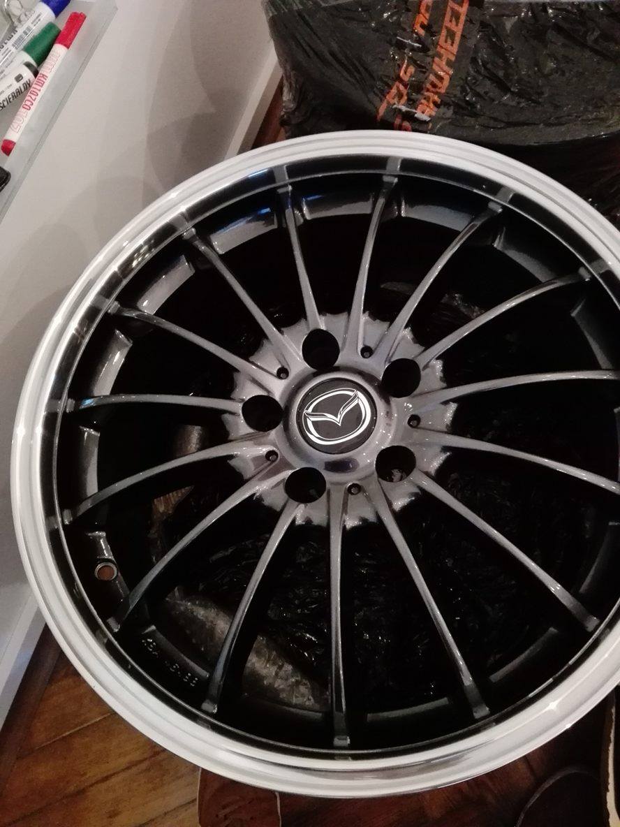

Mała aktualizacja. Na pokład w najbliższym czasie wpadają:
– Rozpórka Górny Sport – zamówiona
– Felgi 18x8J ET 48 jak w załączniku, już czekają na montaż
– Uniroyal Rainsport 215/45R18 – będą w następnym tygodniu
– Eibach Pro-Kit Mazda z wersji z Kombi (z racji butli LPG tył już nieco siadł) – również w następnym tygodniu
– wygłuszenie przez wprowadzenie wężyka w uszczelki
W dalszych planach grill z wersji dynamic i oklejenie wytartych plastikowych elementów wnętrza.

Felgi fajne, ale czemu opona 215 a nie 225?

Postprzez id29 » 2 mar 2017, 13:22
Z tego co rozmawiałem z xRafalx to przy tych parametrach felg 225/40 może już obcierać. Masz inne doświadczenia z tym? Bo różnica w cenie to około 500zł na korzyść 225/40:

Nie, bardziej sugerowałem się tym, że w serii jest 225/45, ale rzeczywiście, masz inne parametry felgi (szerokość i ET). Jestem zwolennikiem fabrycznych rozmiarów opon, stąd moje pytanie ;)
Czekam na foto <spoko>

Doradziłem 215, bo auto ma nie wiele kucyków, a rozmiar 225/45 był dedykowany do wersji 2.5 gdzie tej mocy jest troszkę wiecej. Obierać nie powinno nic, ale dla bezpieczeństwa i ekonomi poleciłem 215/45

Ciekawe felgi, mogą fajnie leżeć <spoko> a Eibach z rozpórką zrobią swoje bez dwóch zdań więc nie tylko wizualnie ale i pod względem prowadzenia auto sporo zyska <spoko> :D
Co do opon – przy takim ET nie powinno być żadnego problemu z 225 ale wtedy 225/45 wchodzi w grę – 225/40 to za mała opona do GH (za duża różnica względem nominalnego rozmiaru), a profil 45 jest wyraźnie droższy.

No chyba nie do końca był to rozmiar dedykowany do danego silnika co do felgi – a 2.0 mogła wyjeżdżać z salonu na 18", tak jak chociażby moja.

Być może wyjeżdzał, co nie zmienia faktu, że 225 jest zbyt szerokie do tego silnika. A wcale nie musi być aż taka szeroka opona zastosowana, bo na 215 będzię ok <spoko>

Mam porównanie między 215 a 225 i trudno wyczuć różnicę w osiągach, ale szanuję Twoje zdanie :)
Jednak czy kombinacja szerokości opony 215 i felgi 8" nie spowoduje lekkiego naciągu? Chyba że autor tematu ma zamiar osiągnąć taki efekt.

z tego co mi wiadomo to tak! <spoko>

Osobiście delikatny naciąg jest w porządku. Na chwilę obecną zaufam w pełni Rafałowi i wleci 215/45 tak jak mi polecał <spoko>
