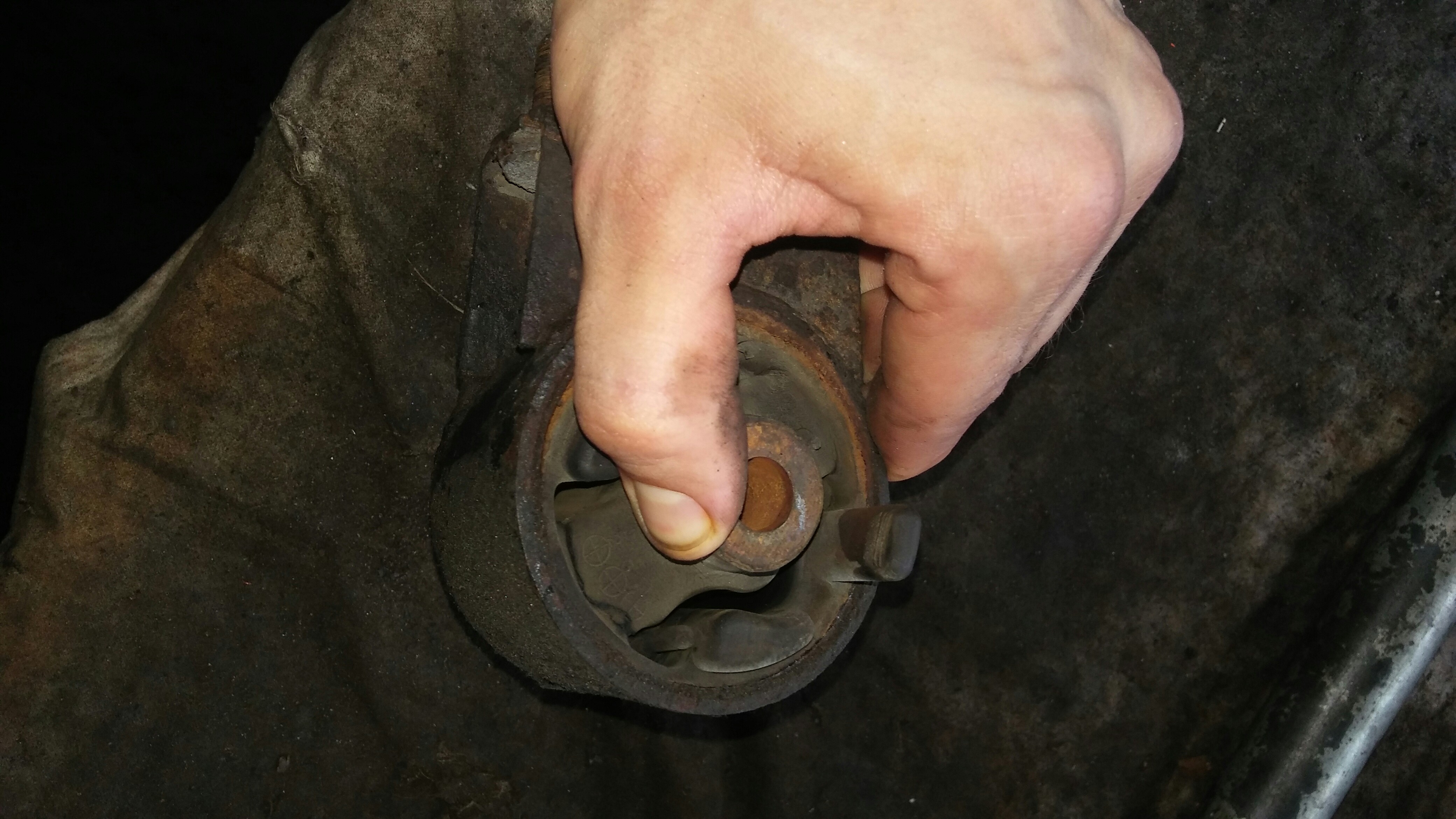

Dziś zabrałem się za nadmierny luz silnika okazało sie ze przednia poduszka silnika jest oberwana. Robota szybka i przyjemna tylko jak juz na dworze jest 34C taka robota staje się męczarnią . <rotfl>

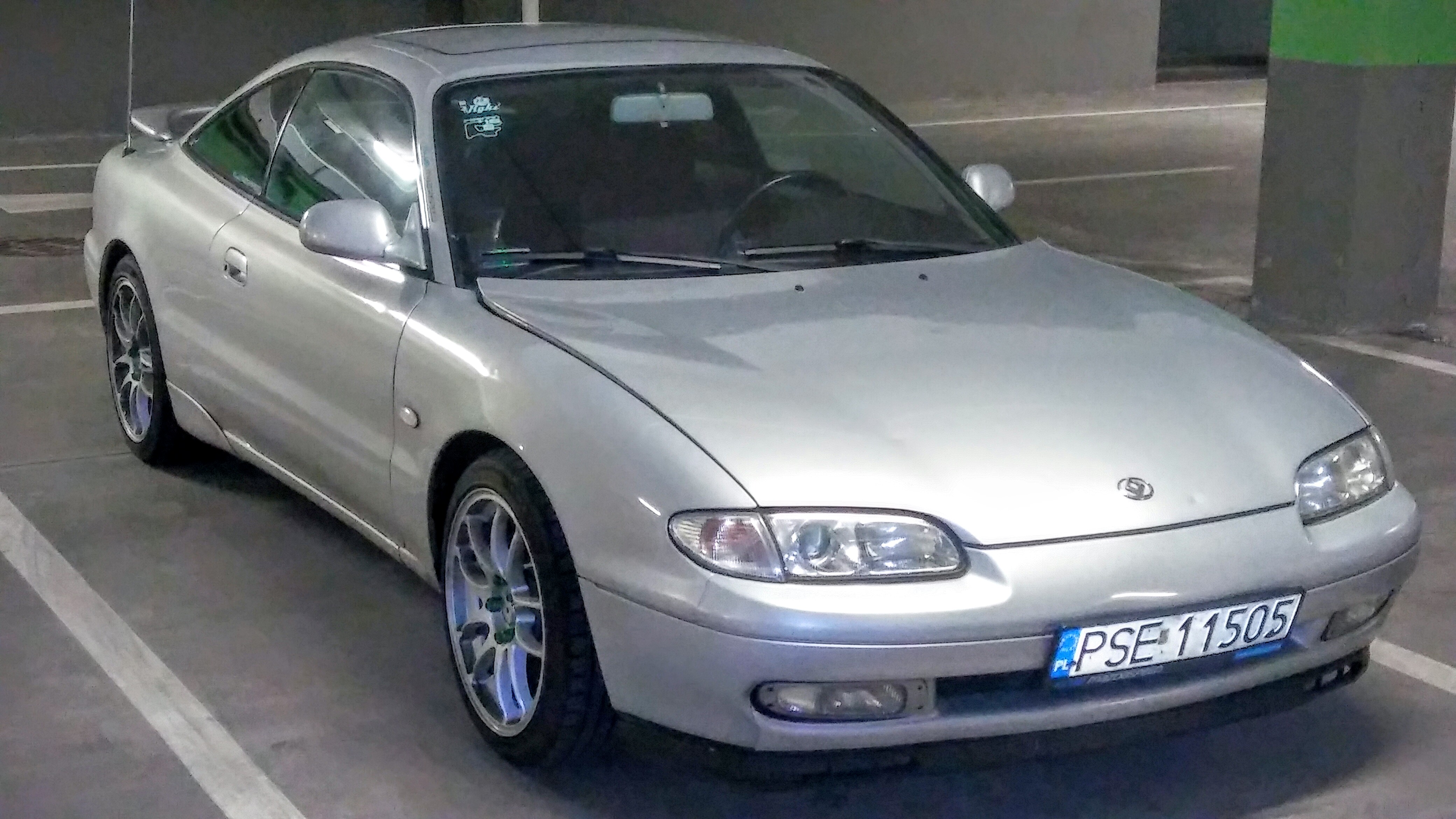

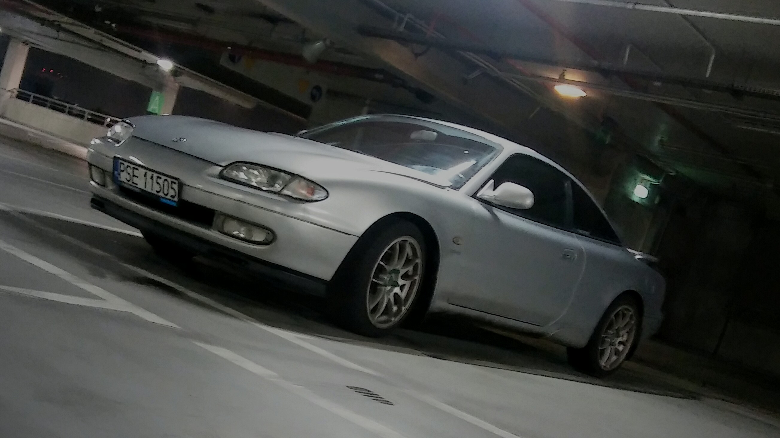

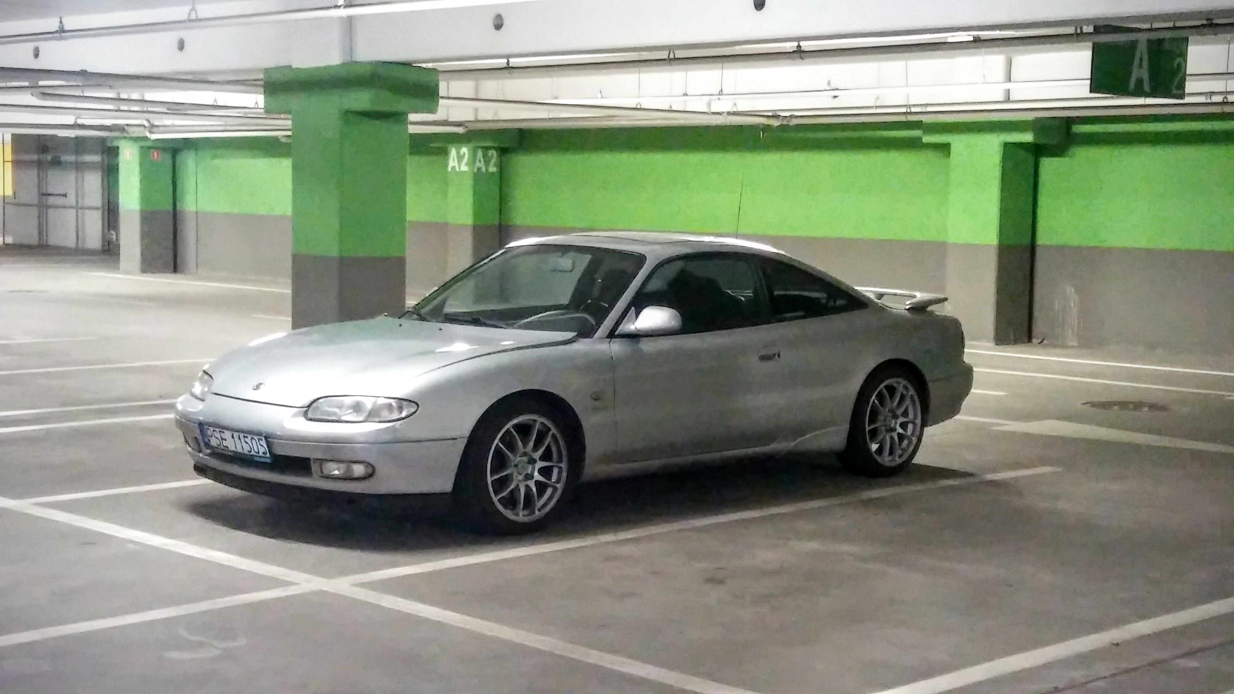

Postprzez KUZAJ » 9 lip 2016, 12:52
Pare spontanicznych fotek z dzisiejszego dnia :)

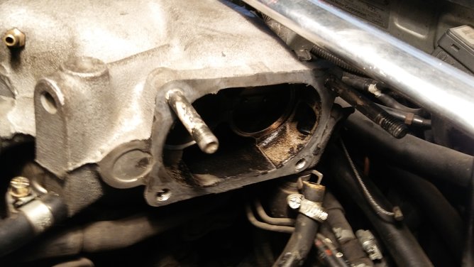

Postprzez KUZAJ » 17 lip 2016, 11:56
Dzisiaj zabrałem się za czyszczenie przepustnicy i silczka krokowego .Pojawiało się falowanie na jałowym a czasami tak spadały obroty ze gasl silnik. :)
Kolektor ssący też do oczyszczenia

Postprzez KUZAJ » 25 lip 2016, 19:32
Problem z falowaniem obrotów rozwiazany, wystarczylo porządnie wyczyścić przepustnice. :D

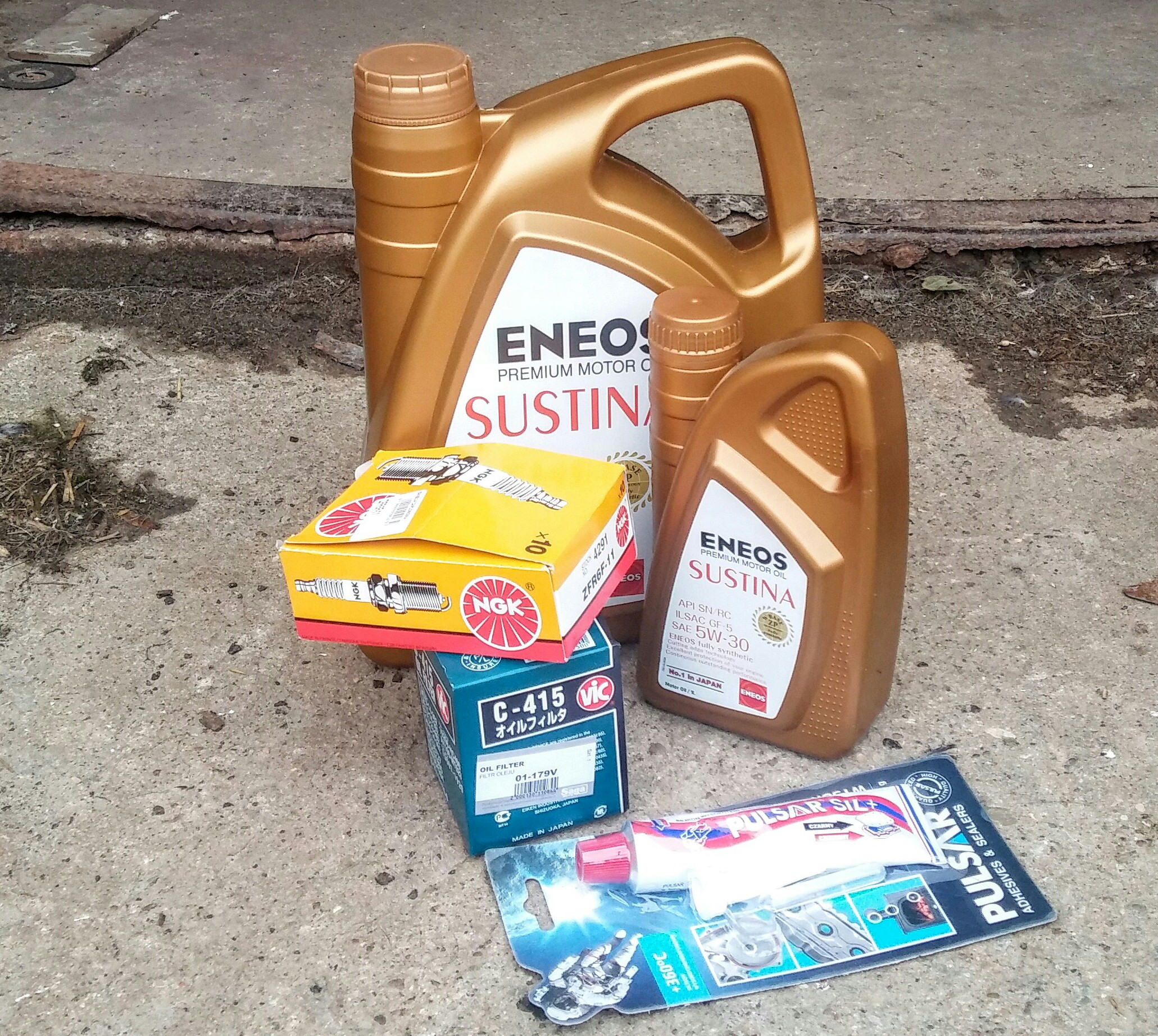

Postprzez KUZAJ » 7 sie 2016, 20:46
No i kolejne 8tyś. km. przejechane czas na wymiane oleju, filtra, oraz świec przy okazji zdjęcie miski i jej wyczyszczenie. :D
