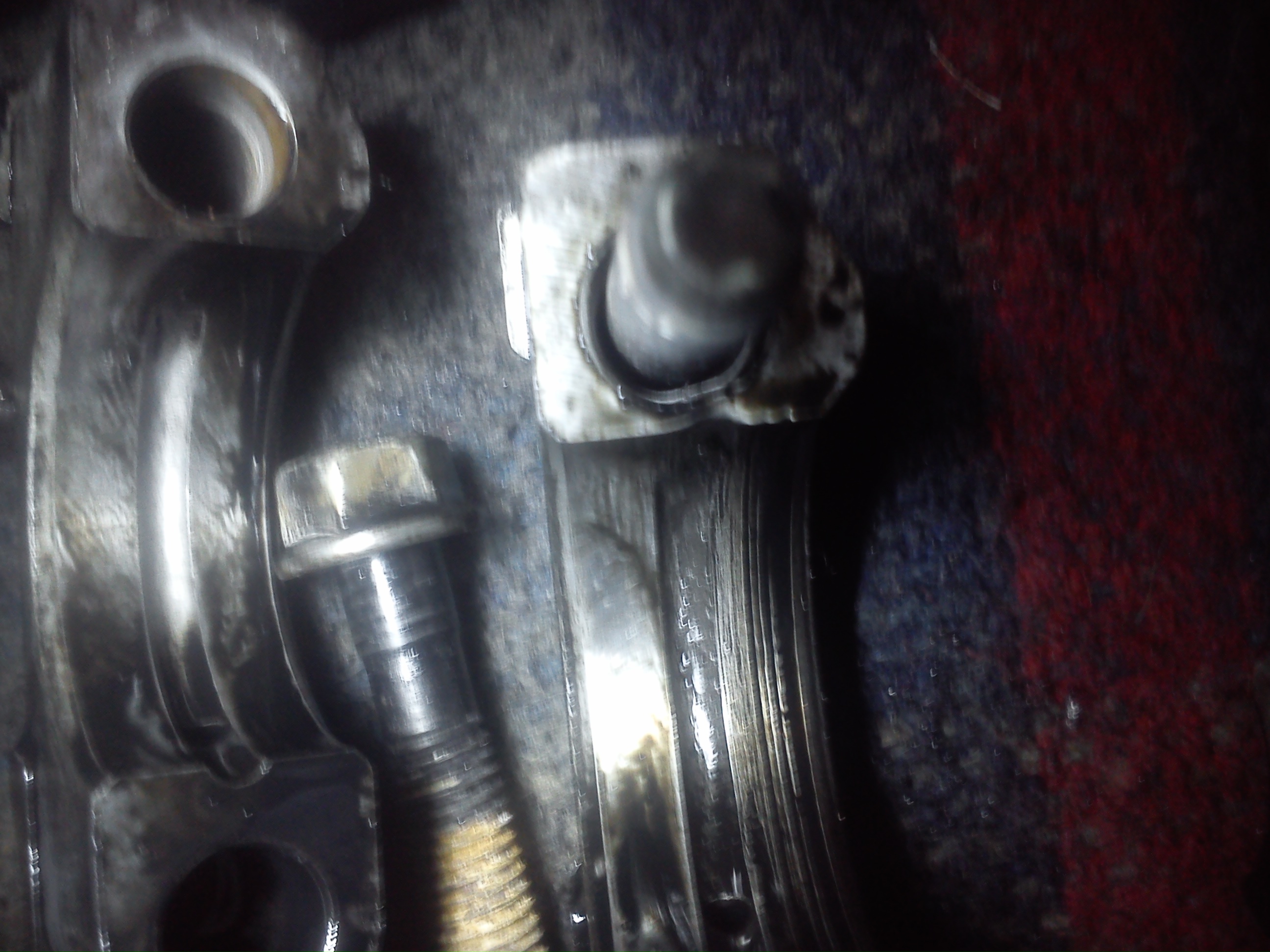

Po zajechaniu do mechanika mówi zrobiony, ale se nie pojeździsz turbo masz rozwalone łopatki wyrwane a było dobre aha ok zabieram wymienię turbo będzię git. Wymiana turbo przejechane 6 kilometrów i padaka a jego odzew ale ja mazd nie naprawiam dziadostwo kupiłeś to martw się. Znalazłem mechanika mistrza naprawia mazdy i tylko wyłącznie mazdy po zaprowadzeniu samochodu do niego dostaje emaila fakt że zakład oddalony o 80 kilometrów od mojego miejsca zamieszkania :
uszkodzona głowica
zatarty wałek rozrządu
ślady uderzenia na tłoku
pęknięty zbiorniczek płynu wspomagania
śruby do przykręcenia głowicy rozkalibrowane
chłodnica spalin pęknięta
zaworek sterowania podciśnieniem EGR-u uszkodzony
płyn chłodniczy w oleju
rozrząd zaoliwiony
blok silnika 2 centymetrowa rysa
włożona stara uszczelka.
Czyli jednym słowem będzie Pan zadowolony samochód na dniach ma być u mnie zobaczymy co się dało stworzyć kupując drugi słupek silnika z pękniętym wałem za 350 zł to się udało.
