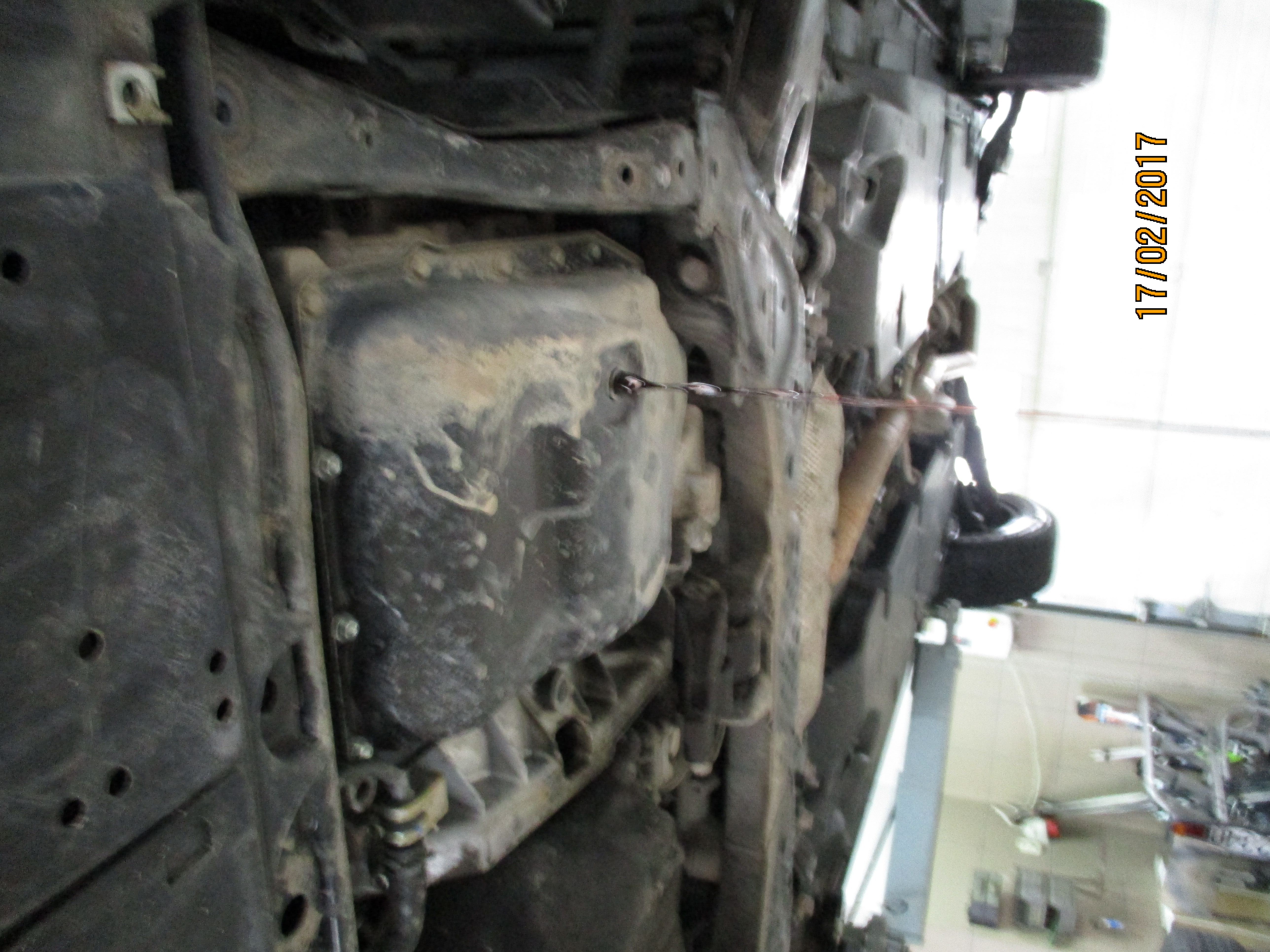

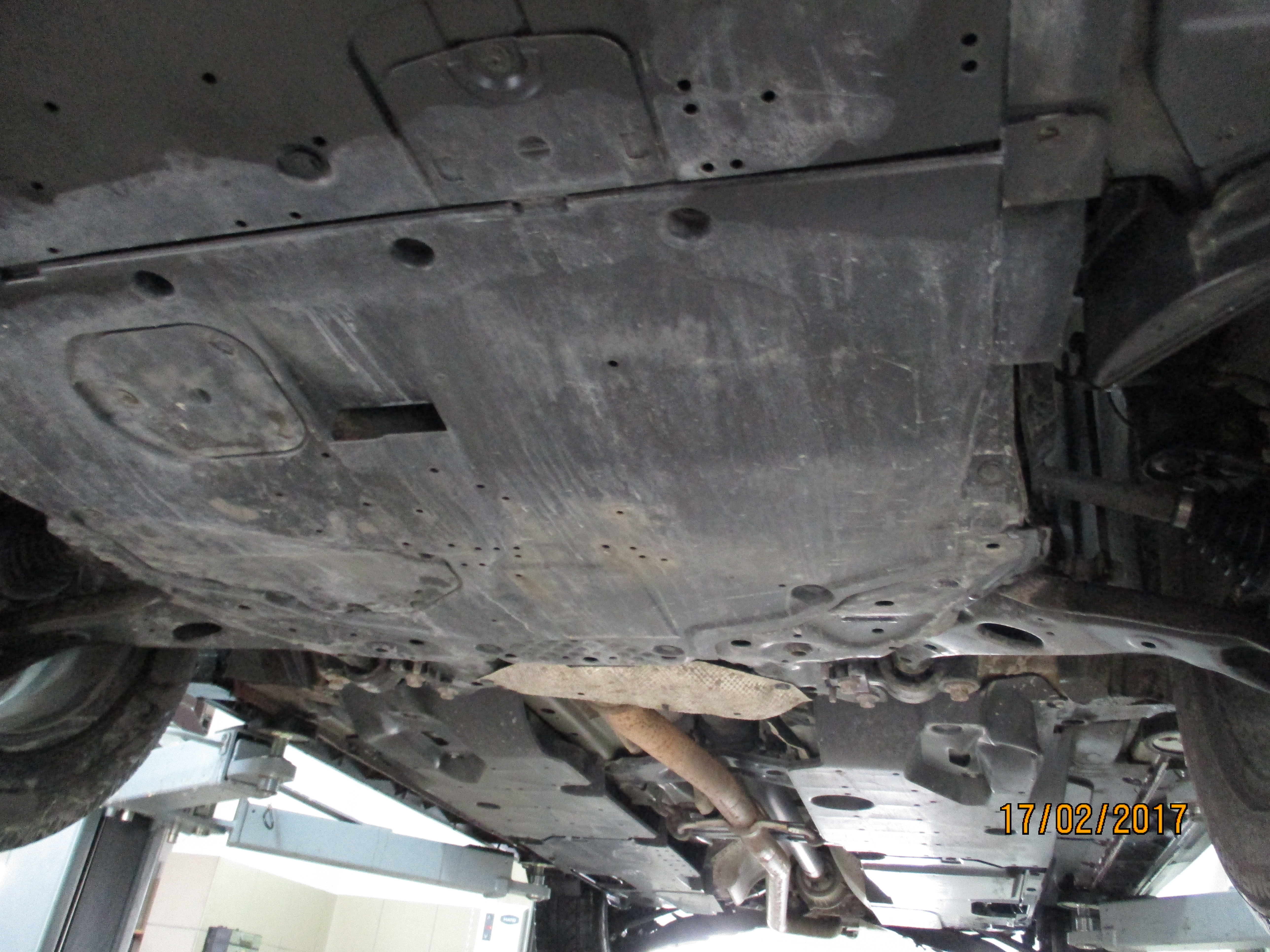

w ten weekend sam wziąłem się za wymianę oleju i f. wewnętrznego i powiem Wam , że wielkiej filozofii nie ma..
Jak ktoś w podstawowym zakresie ogarnia temat mechaniki, to sobie bez problemu poradzi. Mnie wystarczyło 5 l. oleju ( dokładnie 4,8) – wymiana wraz z f. oleju. Moja madziara ma obecnie równiutkie 100 tysi i jeśli ktoś wierzy, że ten olej wystarczy na cały jej żywot to... wystarczy.
Ale ów żywot będzie krótki.

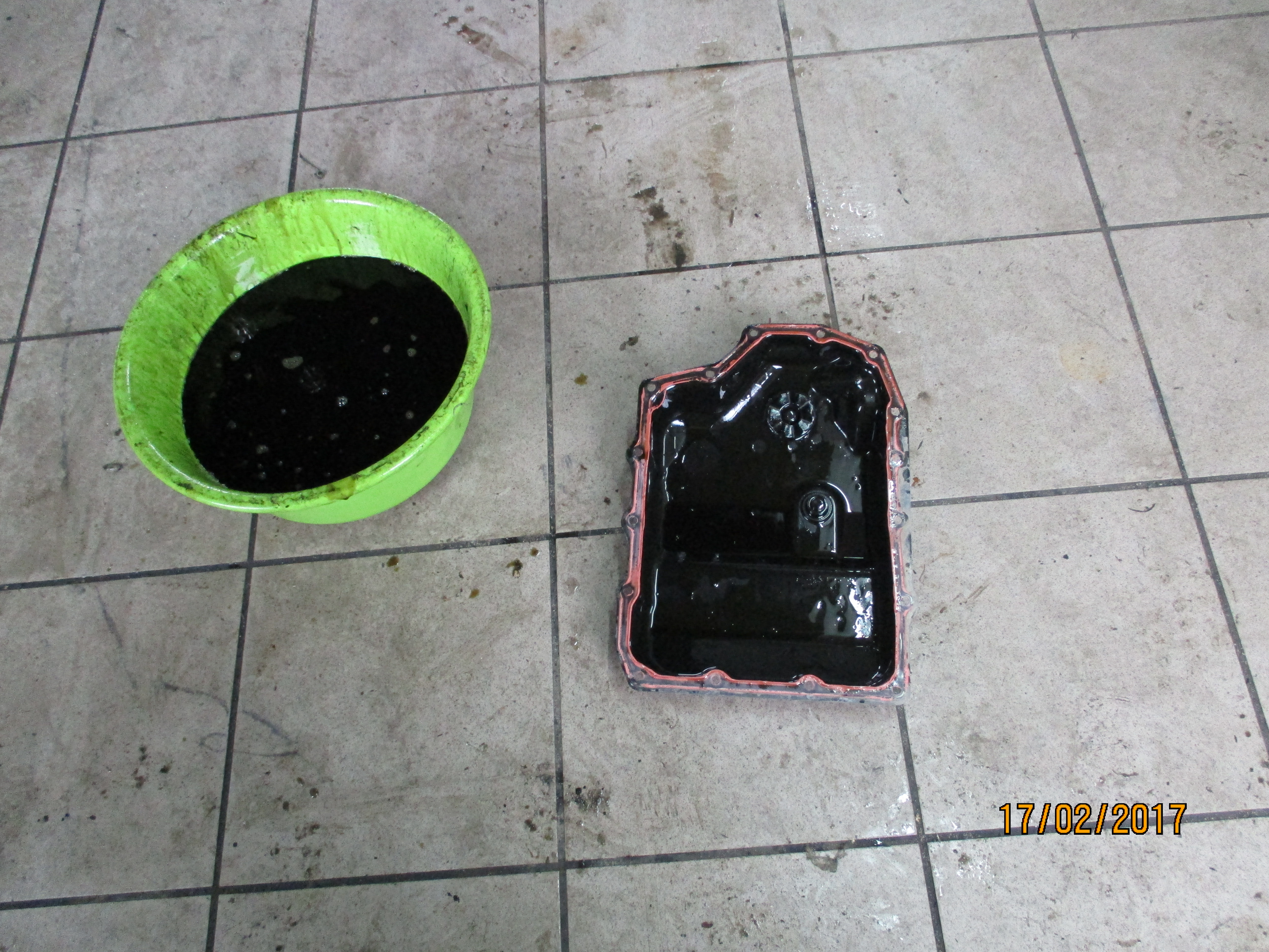

Olej czarny jak smoła, na magnesie na spodzie miski oleju masa magnetycznego ( czyt. opiłków) szlamu. Jak dla mnie ten stan utrzyma się max do 220-280 tysi i awaria...
Co do moich subiektywnych odczuć po wymianie oleju , to dla ciepłego silnika nie zauważam "dobrej zmiany", ale już poranne pierwsze 5 km jest zupełnie inna praca . Przełożenia zmieniają się płynnie , bez szarpnięć , bez zwłoki...
Naprawdę warto

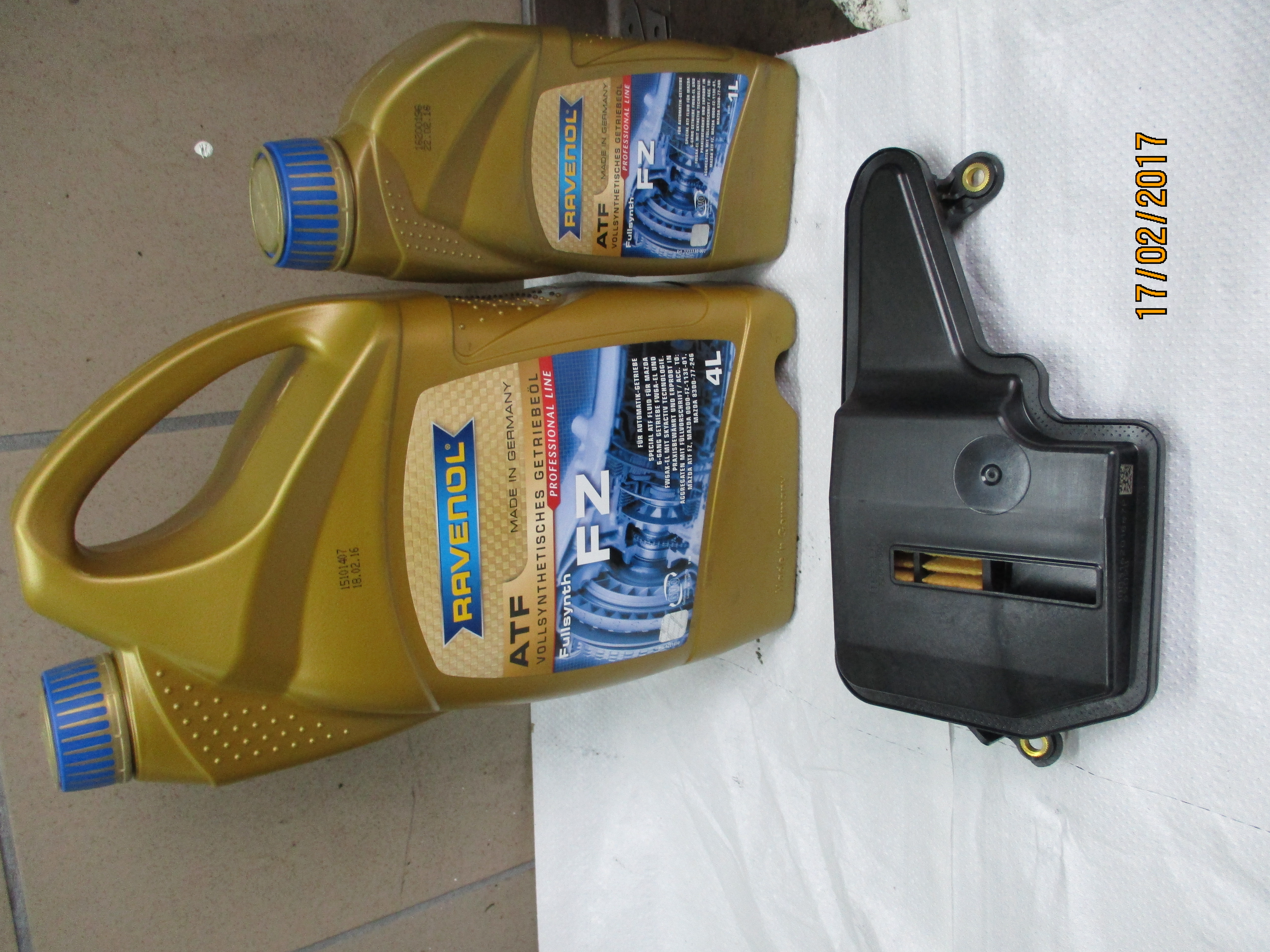

Jakiej firmy jest filtr i klej uszczelniający?

Filtr – ori... nawet nie szukałem zamiennika, ale pewnie takowy istnieje na 1/2 ceny...
Masa uszczelniająca to Forch RTV – chyba najwyższa półka..

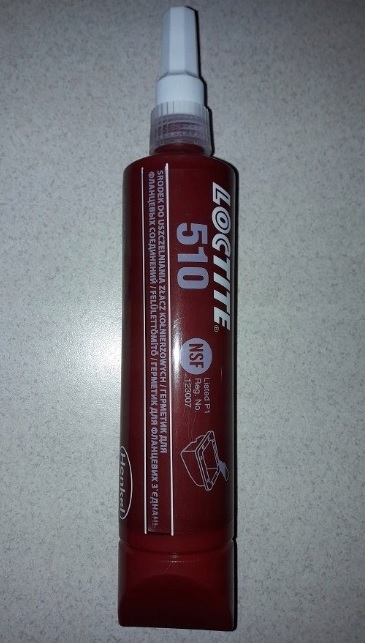

Może ktoś będzie zainteresowany?
Uszczelniacz Loctite 510, 250 ml. za cenę 50 ml. Loctite 510 jest jednoskładnikowym, uszczelniaczem anareobowym o średniej wytrzymałości i dobrej odporności na wysokie temperatury. Utwardzanie produktu następuje po odcięciu kontaktu z powietrzem, kiedy znajduje się on pomiędzy ściśle przylegającymi powierzchniami metalowymi. Produkt wykazuje dobrą odporność na podwyższoną temperaturę. Służy do uszczelniania ściśle przylegających złącz pomiędzy sztywnymi metalowymi powierzchniami. Szczególnie przydatny tam, gdzie wymagana jest maksymalna odporność chemiczna i temperaturowa. Data ważności 03.2020. Produkt jest oryginalny. Mam dwie tuby. Cena za sztukę 160 zł + 10 zł koszt przesyłki.
https://www.woronko-kleje.pl/Loctite+51 ... 9_t815.htm
