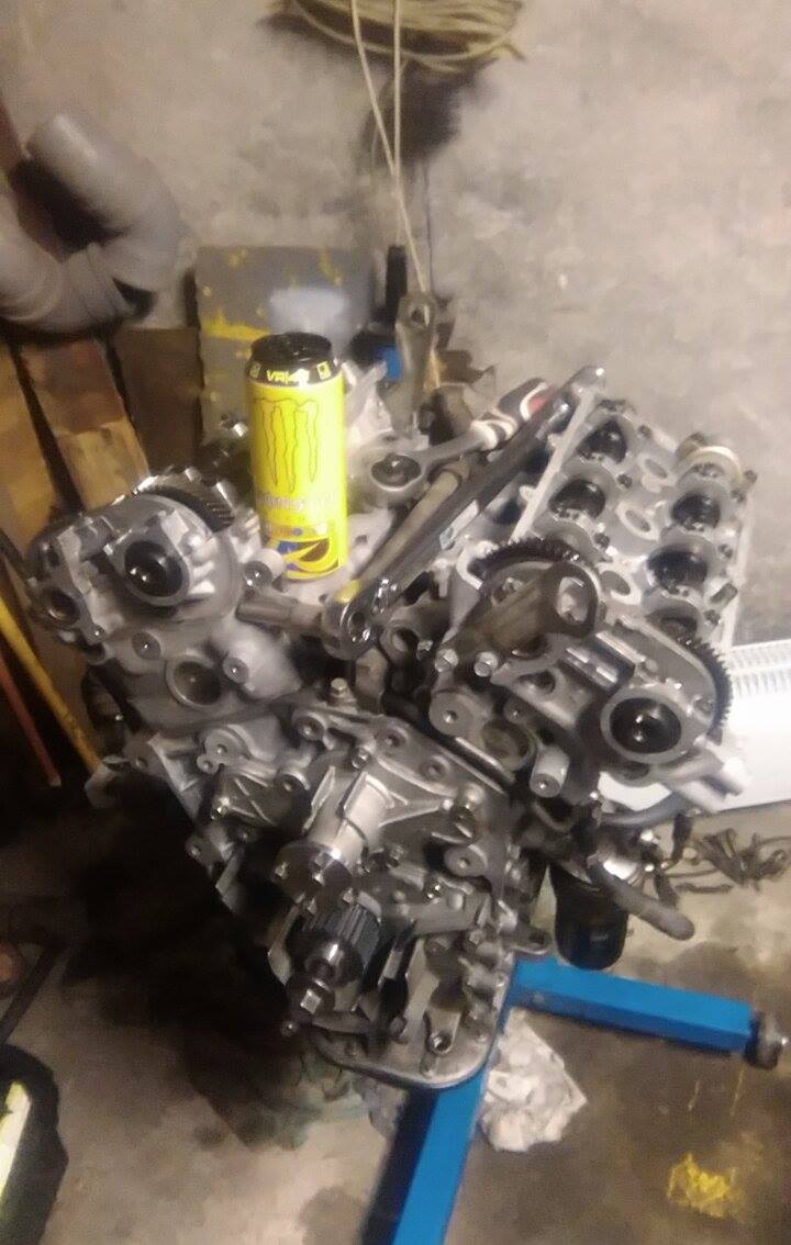

No i jak każdy już miał trochę czasu wolnego to zabraliśmy się za robotę.
Co było do zrobienia?
1. Wyciągniecie silnika kl. Rozkręcenie. Zawiezienie bloku i głowic do pomiarów. Zaskoczenie, że głowice miały kompresję po 8barów a największy próg olejowy na cylindrach to 0.1mm. Wykonanie w firmie Autoszlif Pabianice obróbki głowic, zaworów, wyprowadzenie bijącego zaworu który najprawdopodobniej miał kontakt z tłokiem
, honowanie bloku bo jeszcze udało się zmieścić w nominale.
Uwaga: jak ktoś z was zamierza robić remont silnika to blok i głowice tylko do zakładu. Wiedza kosztuje. Ja zapłaciłem za to prawie, że trzykrotnie. Remonty z MAJKIM plus zakład.
Więc mamy już silnik po zakładzie. Do tego nowe pierścienie NPR ściągane z USA. W Polszy stówkę drożej. Nowe UPG i w sumie to tyle bo reszta była już robiona.
Poskładany silnik wrzucony w budę.
Zalany olejem 5w40 Total. Przed remontem cicho chodziło hydro na nim i jest dość tani to się na niego skusiłem. Podczas testowania który olej najdłużej się ostawał w silniku po remoncie który wciągał 1l/200km mogę powiedzieć, że z marek ELF/TOTAL/MOBIL/SHELL/WOLF/VENOL/K2 to na shellu dociągnąłem przy spokojnej jezdzie 1l/500km. To są oczywiście wartości spalonego oleju.
Po drugim remoncie na 1100km które przejechałem około 300ml wciągnął więc progres spory.
Teraz użytkowuję go na motulu 5w40. Po około 3500km wciągnęło 1.3l oleju. Przede wszystkim bierze powyżej 5tyś obr. Poniżej nie zauważałem ubytków na bagnecie. Jestem ciekaw ile z tych 1.3l oleju zostało spalone przez dolot. Swoją drogą mega zdziwiony jestem jak sporo oleju przez odmę ucieka. Jakby pastuch z 1.8t tak mi palił olej to bym już 20razy zatarł silnik. a zrobiłem nim 35kkm w pół roku to porównanie mam.
Reasumując po zmianie oleju z docierki podłączyliśmy gazownie. Od początku chodziła miernie. Niedawno założyłem drugi reduktor zavoli zeta s z wyciągnietymi sprężynami grzejnymi i wtryski hana 2001 zielone. Tu nastąpił krok do przodu bo zasięg na lpg zwrósł o przynajmniej 48km, na 28l.
Muszę podjechać do gazownika i położyć mu hajs – niech wystroi ale najpierw ogarnąć dlaczego pod kompem staga nie widzę napięc sond lambda. To jest najważniejsze.
Z wątków pobocznych na zdjęciach będzie ukazany przedni zderzak, który został ściągniety z auta, wyszochlowany bo oberwało mu sie przy wjezdzie na lawetę i na nowo pomalowane w ori kolor.
Tutaj dużą pomocą w szczególności w malowaniu bo sam malował DWOJAS. Efekt wyszedł lepiej niż się spodziewałem. Błyszczy, świeci jakby był polerowany a wcale nie był. Mozna bawić w predatora.
Ogólnie pomysł z kompresorem, porządnym pistoletem i farbą, udział Dwojasa i mamy fabryczny stan.
Efekt potrafi niektórym wywołać uczucie szczypania gdzieniegdzie
Ogólnie autko jezdzi, skreca i hamuje. Do zlotu jeszcze masa prac. Może jakąs blacharkę skubnę do tego zlotu chociaż będzie ciężko się wyrobić.
