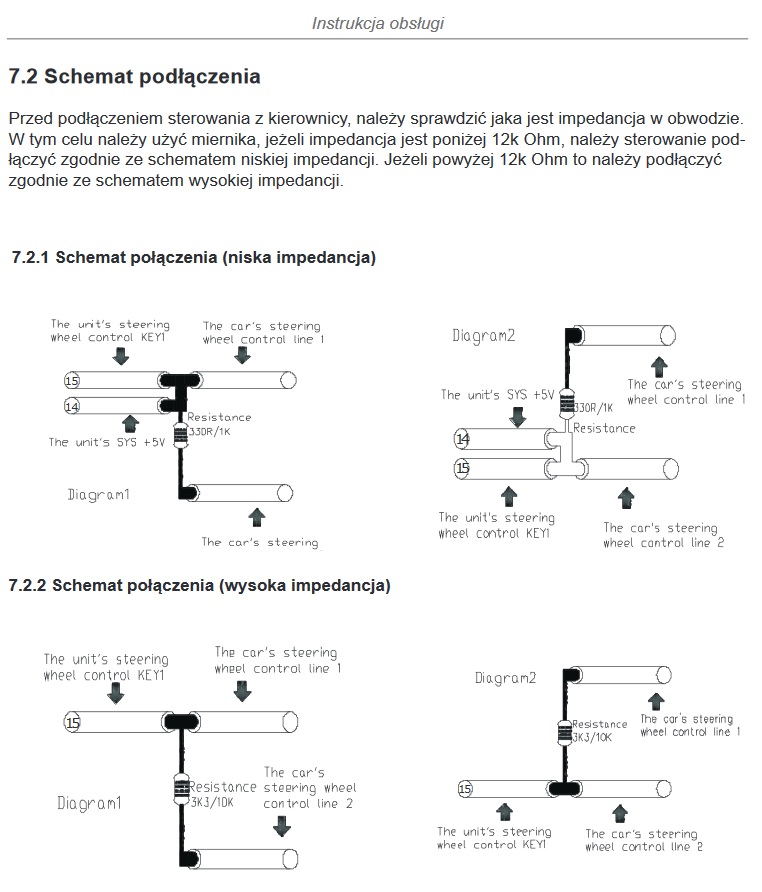

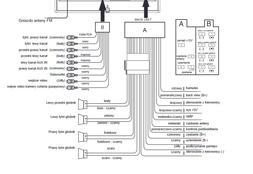

Przykładowe radio które ma możliwość podłączenia oryginalnego sterowania radiem.
Czy to zadziała w tym przypadku? Ewentualnie czy są jakieś pomysły co do czego i z czym zjeść? :>
Tak jest opisane radio BOSE w MX5 – prawie identyczne jak moje, więc chyba wartości są te same
A taki jest opis radia multimedialnego

Teoria potwierdzona. Dziś podłączyłem zwykłe ORI radio z X9 i zmostkowałem zasilanie do wzmacniacza na ten kabel jasnozielono/czerwony. Gra aż miło. Na połowę skali daje lepiej niż BOSE do końca. Po połowie zaczynają się już zniekształcenia. Ale wychodzi na to, że to prostsze niż myślałem. A ja przez te ponad 4 lata się męczyłem bez MP3 i co chwilę kombinowałem z płytami zamiast wymienić radio...
Teraz jeszcze tylko kwestia sterowania z radia. Dużo modeli ma funkcję Steering Wheel Control (SWC) czyli możliwość sterowania oryginalnymi guzikami z kierownicy. Wystarczy niby je tylko przypisać do odpowiednich funkcji w radiu i już.
Może to ktoś potwierdzić?

Postprzez DR2K » 19 lut 2017, 23:01
No jasne ze może xd pogadaj z Tomkiem bo już chyba coś kombinuje ;) Rozumiem że po naszej ostatniej rozmowie telefonicznej twoje ori radio jednak posiadało końcówkę mocy ?

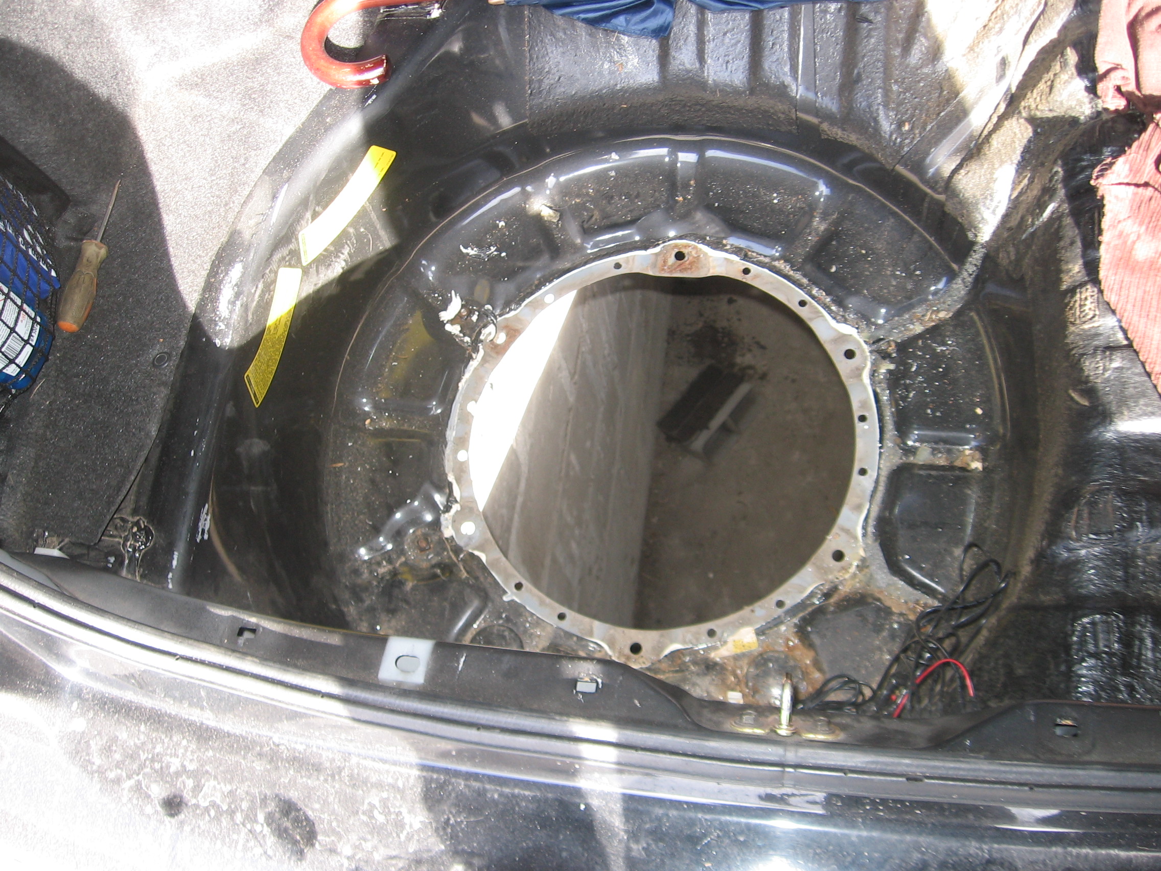

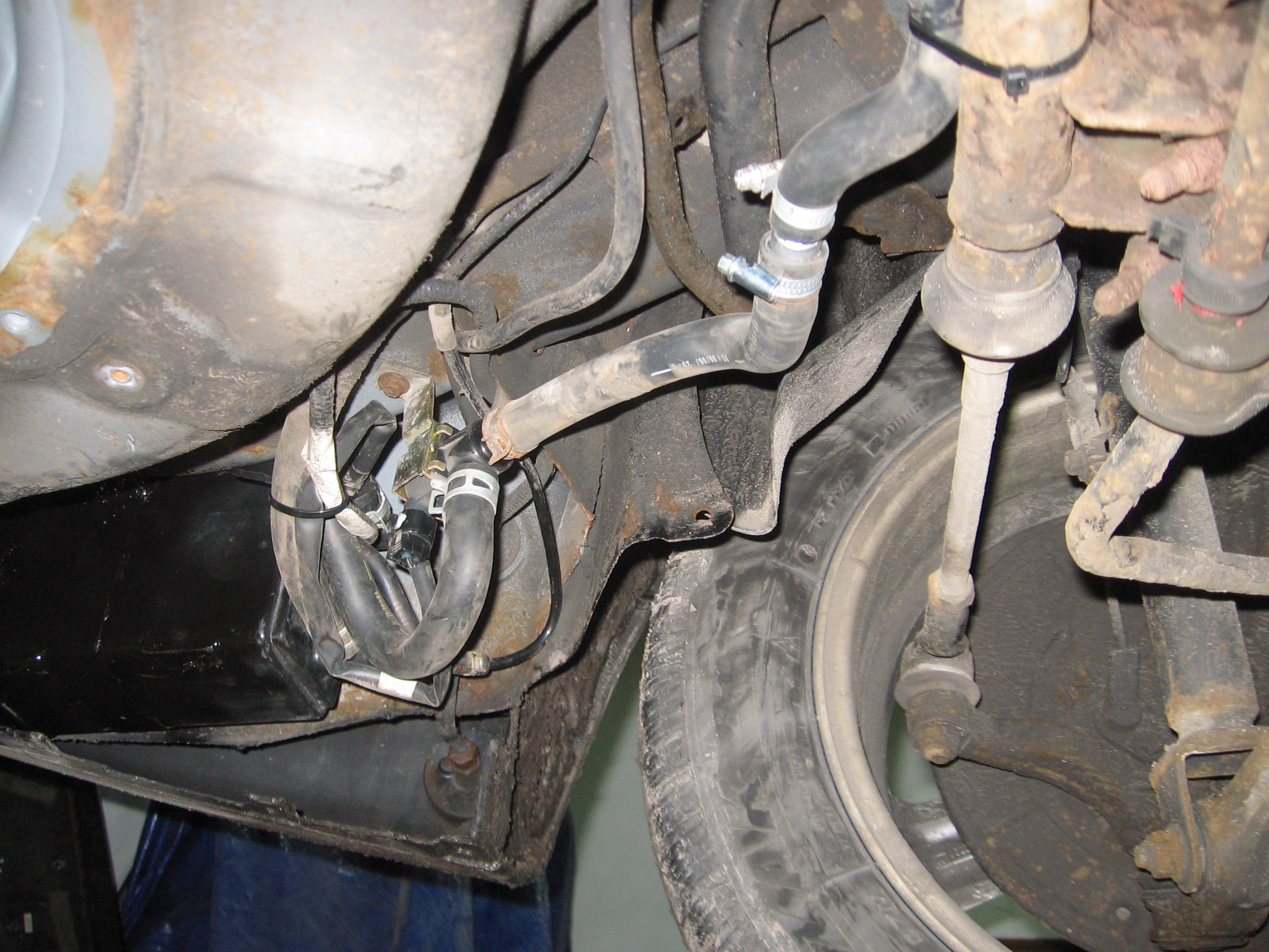

Postprzez jedrzej07 » 6 mar 2017, 10:19
Mała aktualizacja z działań z ostatniego tygodnia. :D
Pierwsza sprawa to przeniesienie pochłaniacza par paliwa w inne miejsce. Schowało się idealnie tak jak chciałem, do tego przykryłem to dorobioną osłoną do tej oryginalnej, także nie jest na wierzchu.

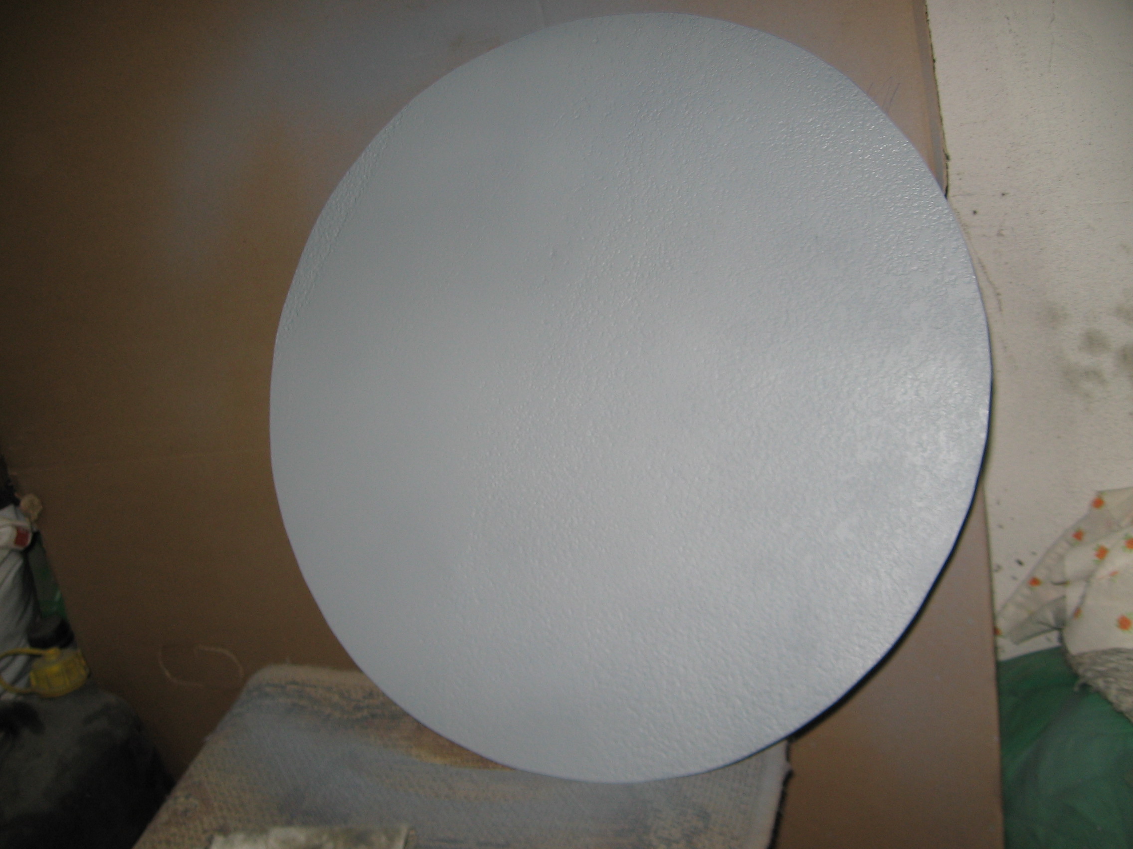

Idąc dalej przygotowałem sobie krążek z blachy 2mm, zagruntowałem i pomalowałem na czarno.
A w sobotę wyrzuciłem garb i zamontowałem blachę.
Butla już kupiona także niebawem podjadę do gazownika na wymianę :D
A z bajerów ..... <nie powiem> <czarodziej>
