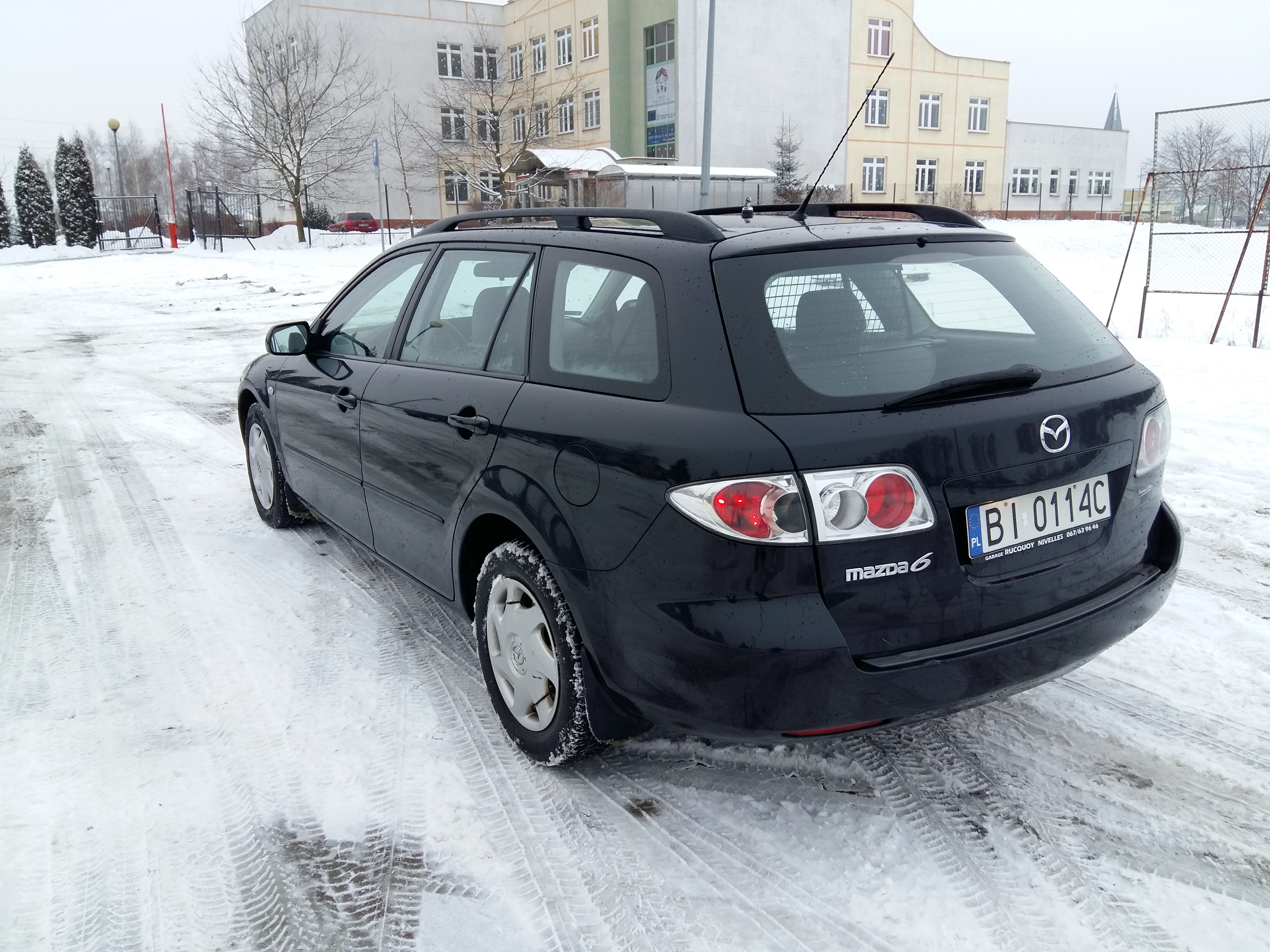

Mazda6 GY RF '03r 121KM Czarna Madzia
Postprzez bloszu » 13 lut 2017, 11:10
Witam wszystkich,
Krótka historia...
Czarna Madzia – bo taki przydomek dostała, jest moim pierwszym w życiu wozidłem jaki postanowiłem nabyć. Wcześniej z doskoku korzystałem ze sprzętu ojczulka (Audi 80 B4 z nieśmiertelnym 1.9 TDI w którą włożyłem trochę swoich wypocin).
Samo nabycie odbyło się przypadkowo... Wpadłem do jednego z Białostockich garaży gdzie stał sobie japończyk od 7 lat nie ruszany. Cały pokryty brudem, pyłem i innym dziadostwem, gdzie ciężko było dopatrzeć się jaki to tak naprawdę lakier ma na sobie... Opony flaki, aku rozładowane. Uzgodniłem z ówczesnym właścicielem , że "przyjrzę mu się bliżej" jeśli nie ma nic przeciwko przy chwili wolnego czasu.
Po kontakcie z kilkoma mechanikami i zebraniu 1000 opinii jak to uruchomić przy okazji niczego nie psując na samym starcie, doszedłem do wniosku:
grzebać za głęboko nie będę, niczego nie będę wymieniał. Sprawdziłem olej – jest, płyn chłodniczy – susza, wącham w bak – coś jakby ON... Trudno – zapali albo nie – prawda że proste hahaha <glupek2>
Przyszła sobota, telefon do kolegi "użyczyłbyś akumulatora na 15 min bo chciałbym ożywić pewien samochód?" – odp: "będę za godzinę". Mając przy sobie zestaw śrubokrętów + kombinerki ruszyłem na podmiankę akumulatorów... 20 minut później z drżącą łapą wkładam kluczyki do stacyjki, zapłon – poszło, milion kontrolek na zegarach, coś niby działa. Patrze że zapaliła się nawet świeca żarowa, odczekam i pierwsza próba. Jakież było moje zdziwienie – 5-10sekund rozrusznika – auto chodzi! EUREKA. Nic nie puka, nic nie stuka. Czułem się jak chirurg usuwający odcisk.
15 minut później przy pomocy sprężarki opony wstały, zrobiłem pierwszy kilometr na stację i skok obok na myjkę. Widzę kolor lakieru – Nie mogłem nie zrobić zdjęć ( na samym dole).
Dzień później podpisywałem umowę.

Postprzez Mateo_RX » 14 lut 2017, 16:56
Ładna czarnula :D Co na pewno zrobiłbym na twoim miejscu to ten chromowany gril w kolor auta i lampy w kreta :)
Jeżeli chodzi o radio z polifta w przedlifcie to zajrzyj do wątku Cichego on tak ma zrobione i w razie gdybyś czegoś nie wiedział to skontaktuj się z nim. Na pewno Ci pomoże.
Na co zwrócić uwagę ? Na pewno na rudą. Dokładnie obejrzyj i zajmij się nią dokładnie. Jeżeli będziesz wymieniał rozrząd to nie stosuj żadnych zamienników. Co do reszty to pewnie koledzy, którzy mają disle chętnie Ci pomogą ;)
Życzę bezawaryjności i powodzenia w modzeniu :)
Od: 6 cze 2016, 19:45
Posty: 648 (12/21)
Skąd: Gorzów Wielkopolski
Postprzez Nightfall » 14 lut 2017, 19:35
Witamy w naszym dziale :)
Jak Mateusz napisał gril w kolor i lampy w kreta przód.
Ja bym tylne lampy przyciemnil , dał go odrobinkę niżej i koniecznie lotka na klapę <ok>
Możesz jeszcze szybki przyciemnic.
Ale co do modów to jak kto lubi a pomysłów Ci u nas pod dostatkiem :D
Szerokości i bezawaryjności <spoko>

Postprzez jpski » 14 lut 2017, 21:02
Noo, ładna sztuka! Kolorek jak ta lala – Gratki z zakupu i niech wozi Cię bez przygód <spoko>
Skoro tak długo stała to na lato musisz też pomyśleć o nowych oponkach...
marek219 napisał(a):gałka biegów zmęczona jak nie wiem
Dokładnie, ja bym od razu wymieniał – koszt nie duży, a przynajmniej nie będzie drażnić oka <oczy>
Szerokości :P

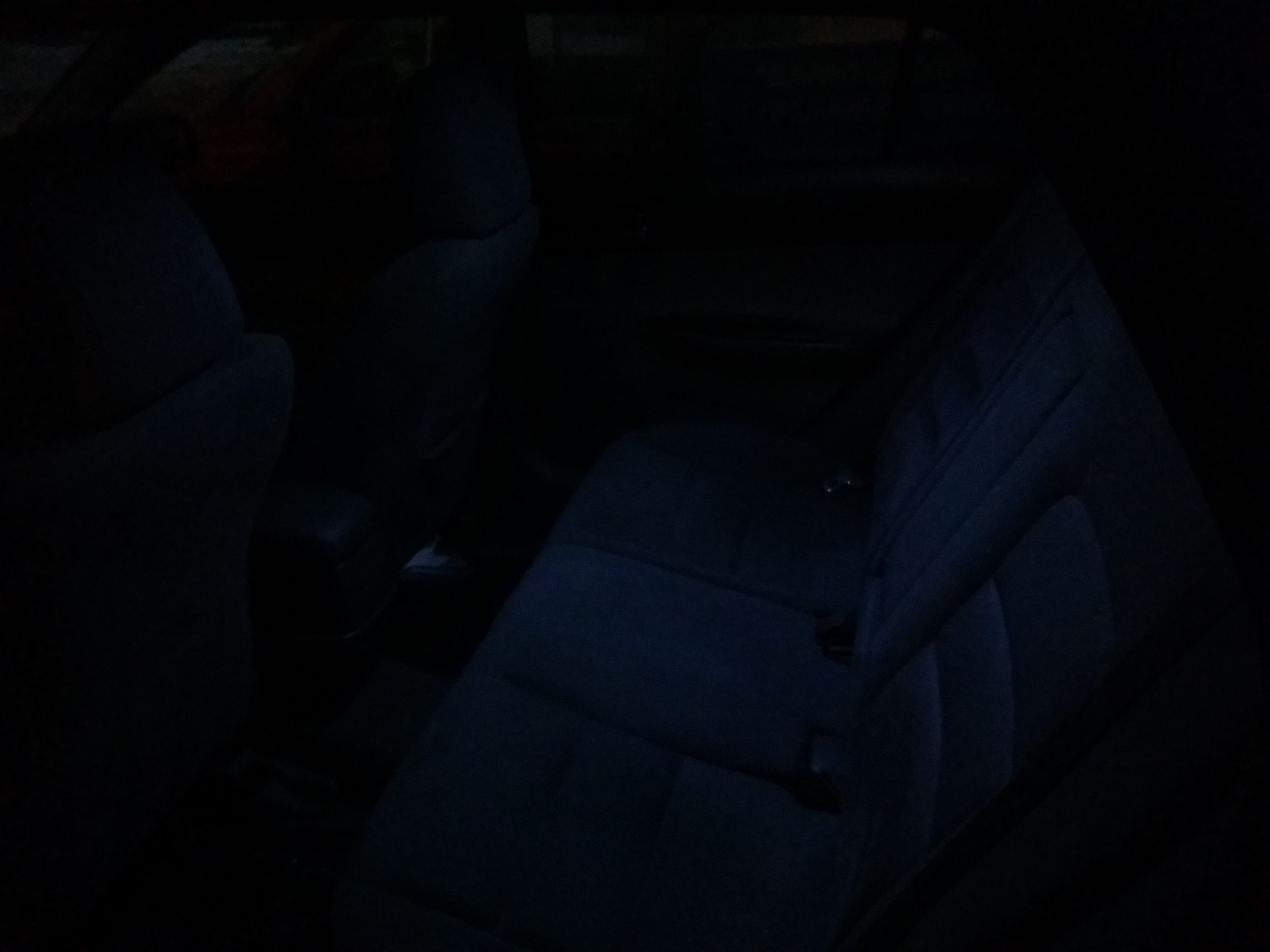

A dzisiaj podmianka na LED'y w środku:
Przed:
Po:
Efekt na zdjęciach mierny, w rzeczywistości wygląda to zdecydowanie lepiej, polecam każdemu aby odmłodzić wnętrze a jasność jak za dnia! <spoko>

Postprzez Adoz » 15 lut 2017, 20:07
Widzę że chyba kolega mieszka gdzieś blisko bo zdjęcia robione przy szkole obok mnie. Madzia w fajnym kolorku który ładnie się mieni w słońcu. Proponuję usunąć kratkę z bagażnika chyba że jest potrzebna do wożenia bagażu. Zapraszam do kontaktu to podaruję w gratisie naklejkę klubową bo kiedyś dużo dostałem .

Postprzez bloszu » 17 lut 2017, 08:49
Adoz napisał(a):Widzę że chyba kolega mieszka gdzieś blisko bo zdjęcia robione przy szkole obok mnie. Madzia w fajnym kolorku który ładnie się mieni w słońcu. Proponuję usunąć kratkę z bagażnika chyba że jest potrzebna do wożenia bagażu. Zapraszam do kontaktu to podaruję w gratisie naklejkę klubową bo kiedyś dużo dostałem .
Moja kobitka mieszka zaraz przy rondzie właśnie na Białostockiej Wygodzie stąd lokalizacja fotek ;)
