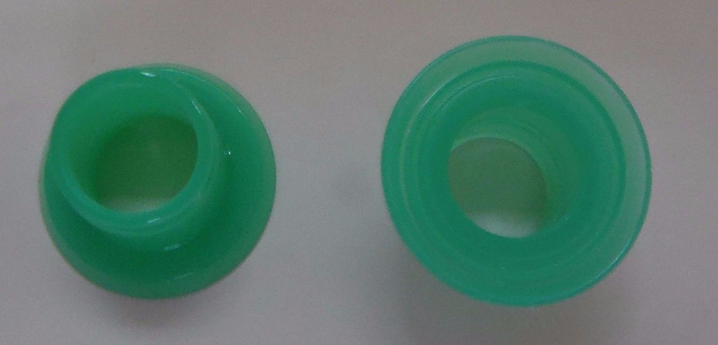

Odświeżam temat, bo sam w weekend będę przerabiał tę operację. Zgłębiłem trochę temat i bazując na tym linku https://www.mazdas247.com/forum/showthr ... -installed zamówiłem zestaw do MXa z ASO Kia ;)
Tulejki wyglądają na zrobione z PU, co wydaje się modyfikacją na duży plus:
A teraz najlepsze. Numery części Kia i ceny:
– tulejki: KKY0146062 – 2,00 brutto/szt.
– śruba: MB00146133 – 8,80 brutto,
– nakrętka: K999400800 – 2,00 brutto.
W weekend potwierdzę, mam nadzieję, skuteczną wymianę ;)
Edit:
Tulejki są identyczne, pasują ;–) śruba do GE MX-6 okazała sie trochę za długa. Musiałem ją skrócić i nagwintowac, bo stara była w agonalnym stanie. Nakrętka taka sama. Operacja się udała :–)
