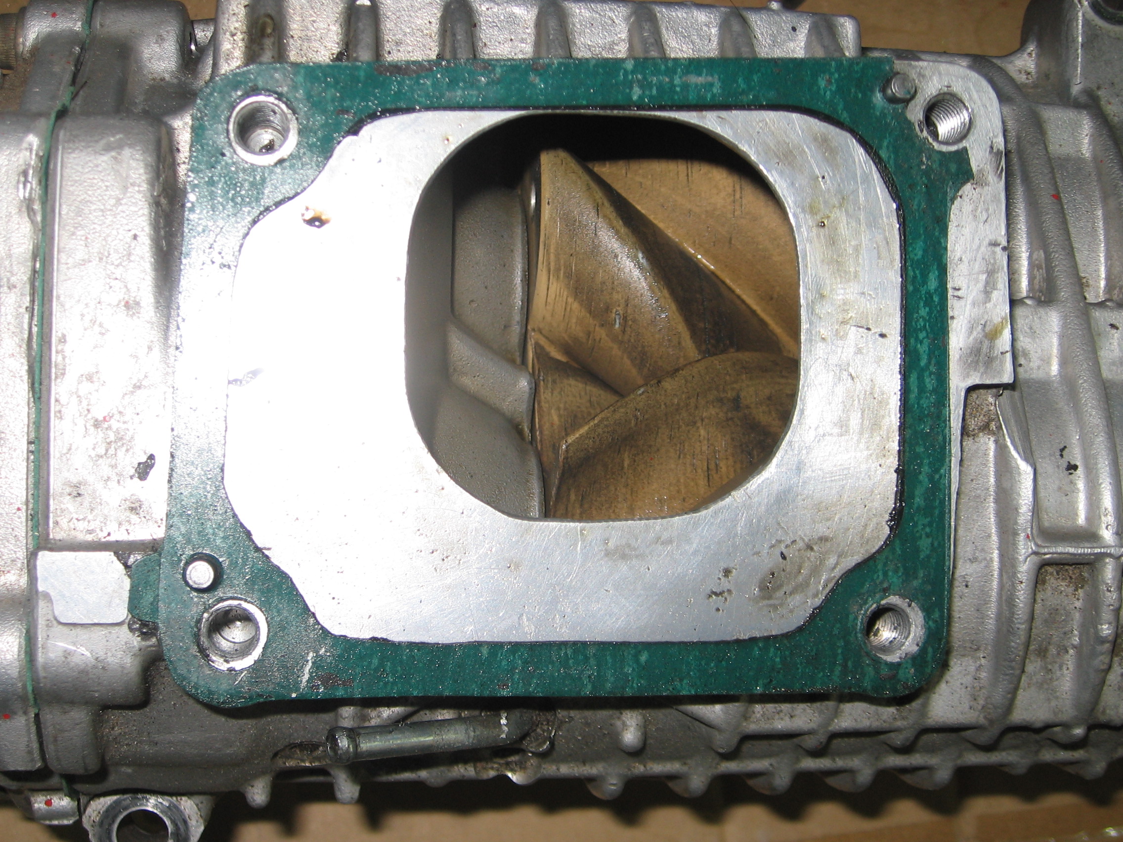

Miałem wczoraj wolny wieczór i dzisiejszy dzień więc postanowiłem ogarnąć kolejną rzecz z listy planów na ten rok.
Wskoczył kompresor w wersji poprawionej.
Przy okazji wymieniłem uszczelkę pod pokrywą lewą, bo coś mi tam z niej leciało już od jakiegoś czasu na alternator i dalej w dół (nie wiem dlaczego, ale wszędzie suchutko tylko tam się zrobiło nieciekawie.
Także akcja poszła dość sprawnie (bo już z pamięci wszystko leciało, nawet podciśnienia)
Obecnie dźwięk jest cudowny
Żadnego klekotania, brzęczenia ani nic. Chodzi cichuteńko, teraz jedynie słychać silnik i wtryski od LPG
Wyjęty kompresor dość suchy, choć w niektórych miejscach trochę osadzonego oleju było, ale dzień do nocy w porównaniu z tym co było kiedyś. W intercoolerach też delikatnie mokro ale nie ma powodzi jak była
Wymieniłem przy okazji uszkodzoną opaskę przy przepustnicy i wąż od kompresora

Kompresor technicznie działa tak samo, jednak dźwięk w reszcie jest przyjemny dla ucha. Chodzi cichutko bez żadnego brzęczenia. I to mnie cieszy.
