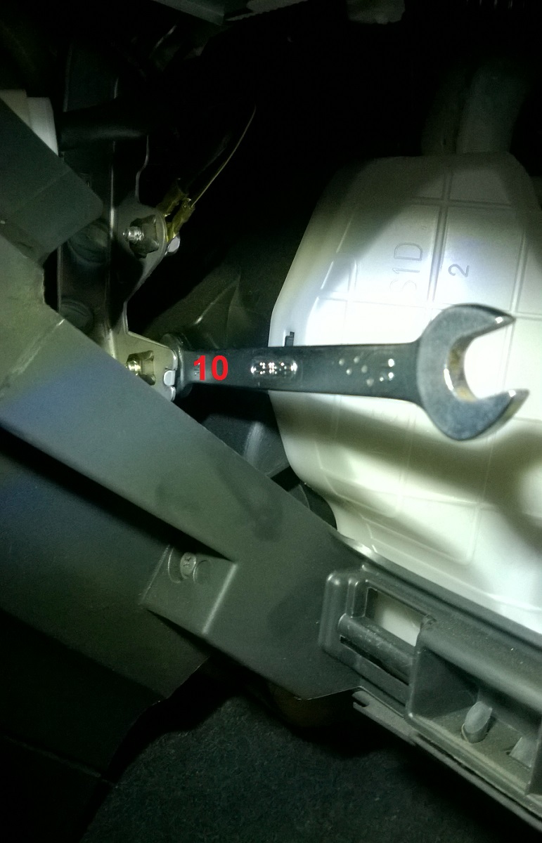

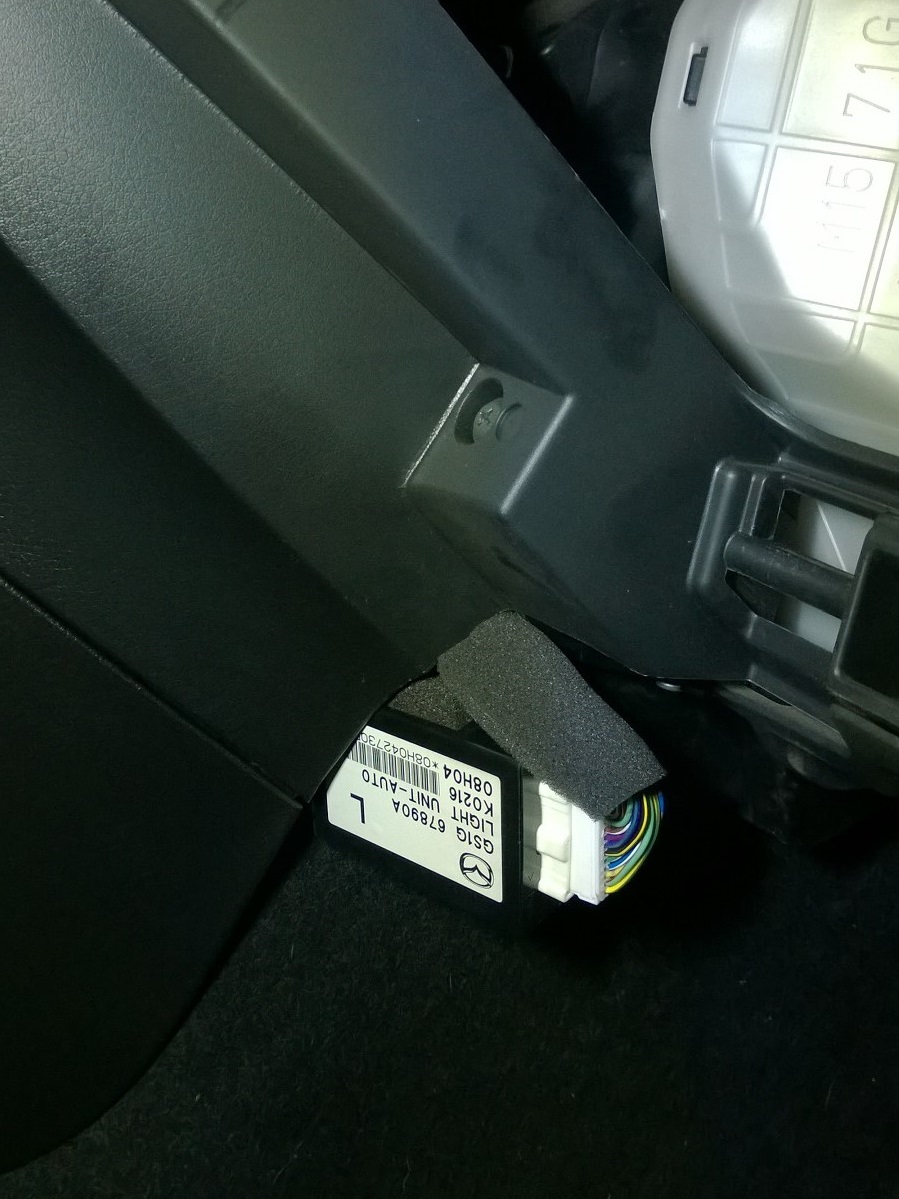

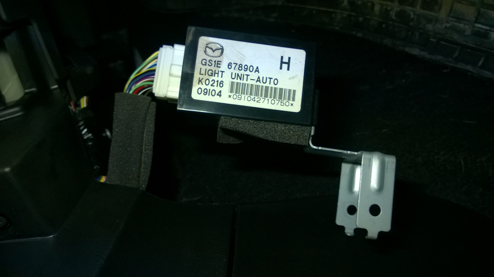

Postprzez dejwid92 » 3 lut 2017, 03:38

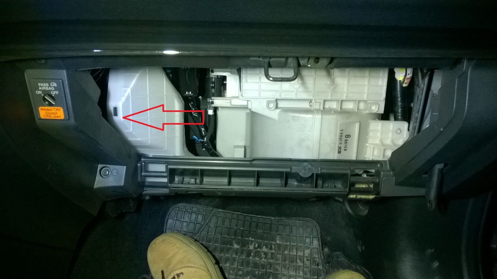

Dzisiaj pierwsze "mody". Zmiana modułu świateł z "wersji skandynawskiej" na taki który steruje światłami w oparciu o czujnik zmierzchu. Pierwszy krok do DRL zrobiony. Pomysł na DRL już jest kwestia dogadania szczegółów i będziemy montować.
Po zmianie modułu w pozycji OFF oświetlenie jest wyłączone, w pozycji AUTO oświetleniem steruje czujnik zmierzchu. Pozostałe tryby pracy oświetlenia pozostają bez zmian. Roboty jest na 5 minut wliczając zejście do auta i powrót do domu. :D <faja>
Jak już pisałem mam opcję świateł AUTO więc zmieniałem moduł GS1G 67890A na GS1E 67890A.
Zamieszczam krótki fotoporadnik dla potomnych.
Wyciągamy schowek i patrzymy gdzie wskazuje strzałka.
Znajdujemy nakrętkę, klucz 10 i lecimy.
Mocowanie odkręcone, moduł wyciągamy dołem.
Odpinamy wtyczkę, zmiana modułu, montaż w odwrotnej kolejności.
Dziękuję za uwagę :)

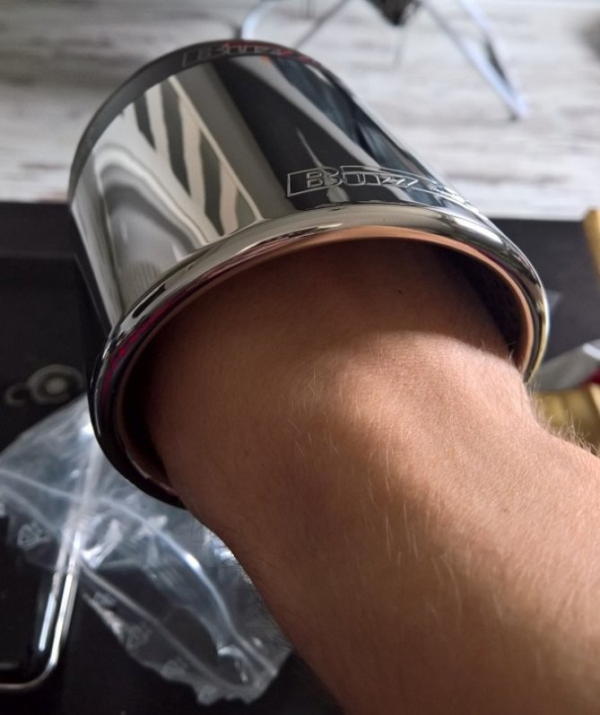

Postprzez dejwid92 » 27 lut 2017, 17:48

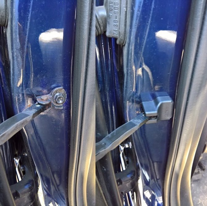

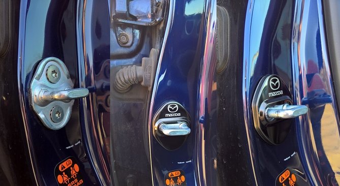

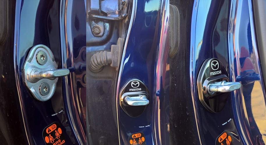

Odwiedził mnie dzisiaj mój chiński przyjaciel. Przywiózł detale, ale moim zdaniem dodają sporo uroku oraz z okazji pięknej pogody od rana relaks na myjni :) Wiadomo bez fotek się nie liczy.

Postprzez wumpscut » 27 lut 2017, 20:14
Też mam te osłonki, fajne są <spoko>

Postprzez jpski » 27 lut 2017, 22:23
A czemuś to nie wysłał zdjęcia na konkurs <nie powiem>
Też miałem zabierać się za wymianę modułu ale zawsze coś wypadało bardziej priorytetowego finansowo, może kiedyś się za to wezmę – fotorelacja na plus, stawiam wirtualne <piwo>
Osłonki fajnie się prezentują <spoko>

Postprzez dejwid92 » 22 mar 2017, 18:02

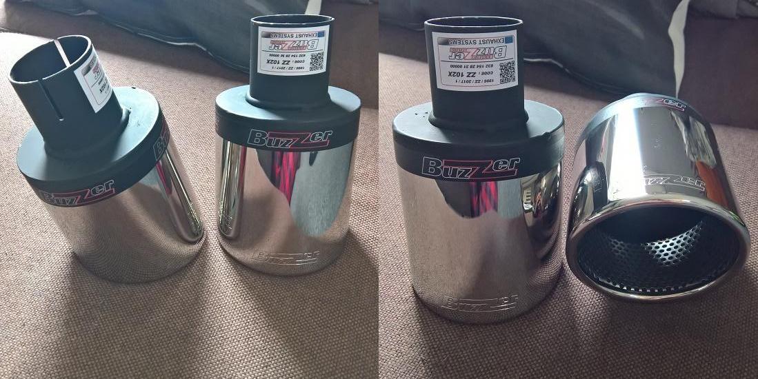

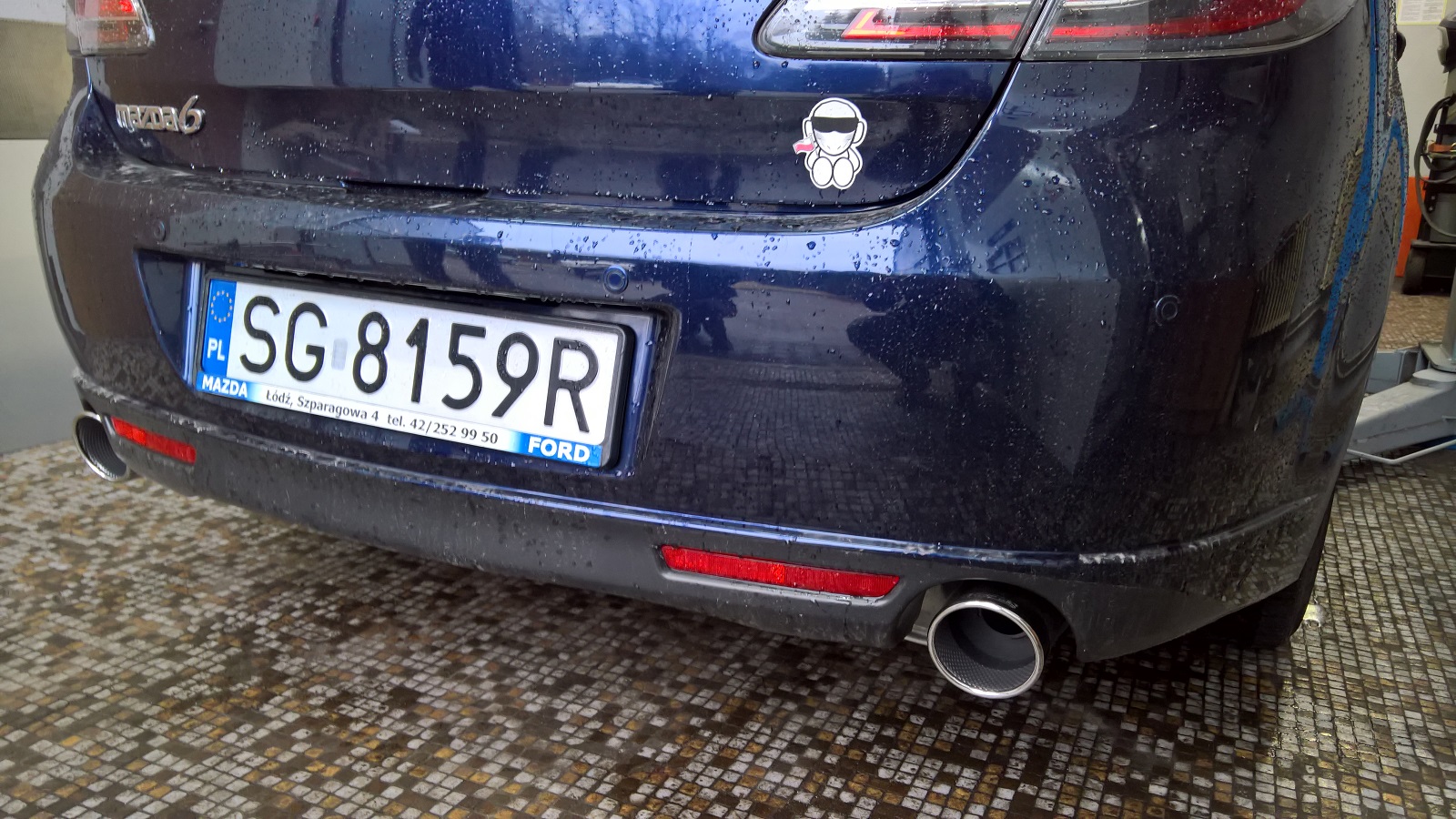

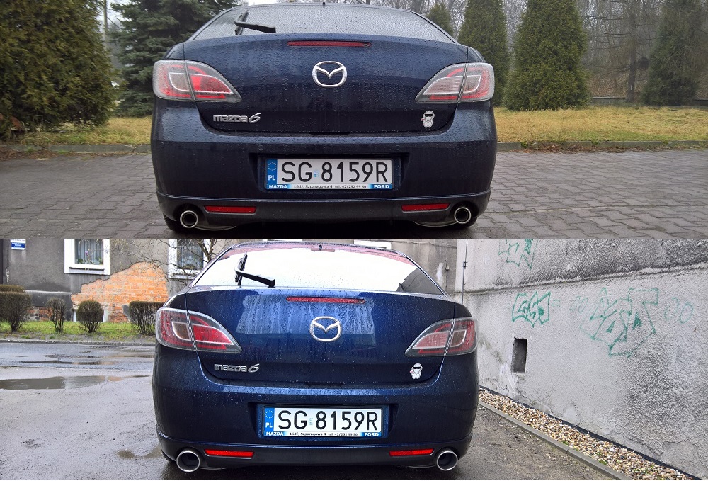

W poniedziałek przyjechały kurierem końcówki, dzisiaj montaż w firmie kainer.pl z Rudy Śląskiej – polecam firmę, fachowa obsługa, czasowo super no i w przystępnej cenie.
Stare końcówki zostały odcięte, miejsce spawania oczyszczone, zaspawane nowe końcówki, zabezpieczone oraz pomalowane farbą żaroodporną do 600*C.
Will it fist? YEEES!

Postprzez jpski » 22 mar 2017, 21:14
Końcówki robią robotę – wygląda to mega fajnie... <spoko>
Teraz, jak powiedziałeś "A" to musisz powiedzieć "B" czyli obowiązkowo lip na klapę no i Eibach'y... hahaha

Postprzez Mateo_RX » 22 mar 2017, 21:18
Wygląda bardzo fajnie :)
Dźwięk się zmienił ? Czy pozostał bez zmian ?
Od: 6 cze 2016, 20:45
Posty: 648 (12/21)
Skąd: Gorzów Wielkopolski
Postprzez dejwid92 » 22 mar 2017, 21:50
Dźwięk bez zmian, tylko aspekt wizualny.

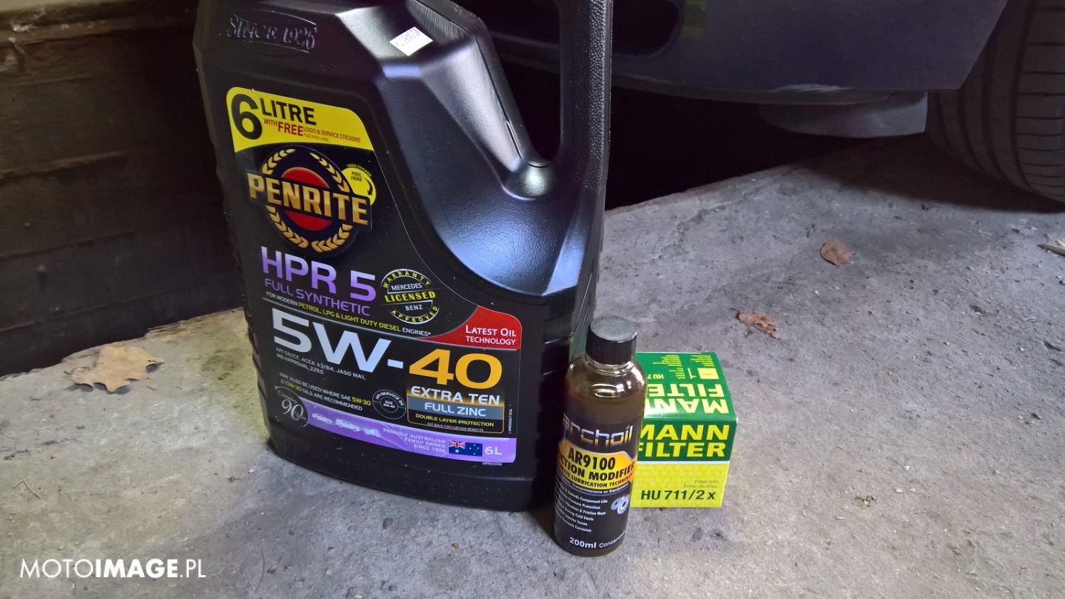

W maju była szybka wymiana oleju i filtra. Pokonywanie kilometrów w tym aucie to czysta przyjemność więc i olej trzeba często zmieniać.
Macie jakieś sprawdzone nasadki do odkręcania obudowy filtra oleju?
Nowy olej i od razu czuć różnicę, Mazda dużo lepiej odpala, ciszej pracuje, lepiej się wkręca, równiutko pracuje albo to wszystko placebo :D

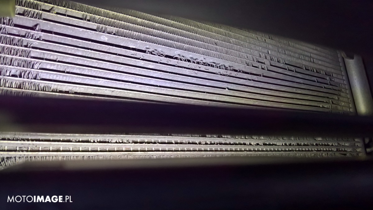

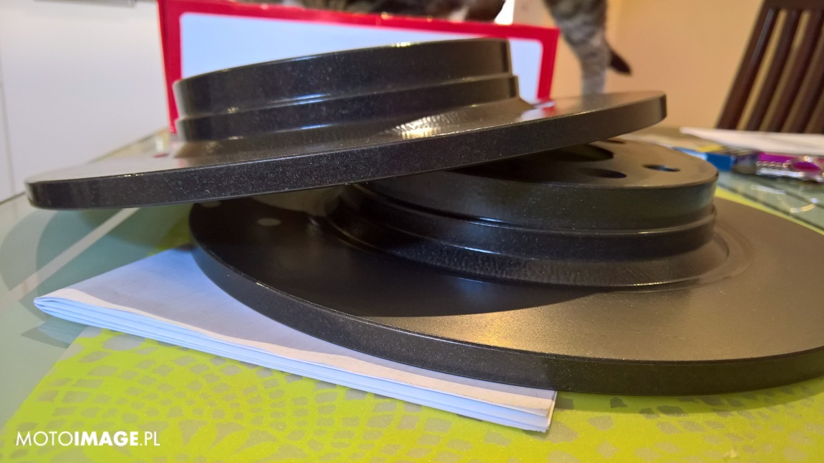

Na przeglądzie klimatyzacji okazało się, że chłodnica jest do wymiany, a na trasie do Płocka tarcza hamulcowa z tyłu zaczęła się grzać.
Wymienione już są klocki (TEXTAR 2404501) i tarcze (BREMBO 08.A112.11) z tyłu, wszystko przesmarowane i przeczyszczone.
Wymiana chłodnicy poszła chłopakom w serwisie nadzwyczaj sprawnie, bałem się mocno o spasowanie zderzaka po wymianie, ale okazało się, że nie ściągali go wcale! Jakoś inaczej udało się wyciągnąć chłodnicę klimatyzacji i aktualnie mam spokój i działającą klimę :)
Chłodnica klimatyzacji jaką zakupiłem to polecany przez Pana z warsztatu zamiennik marki NRF dokładny model to NRF 35949.

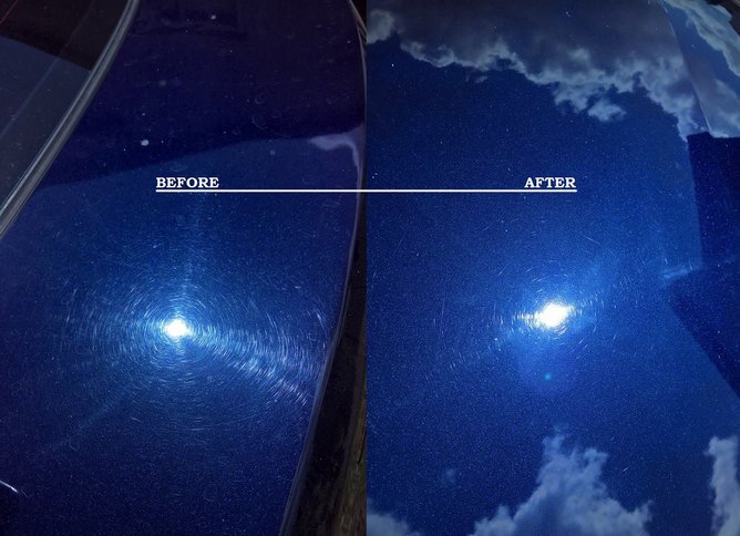

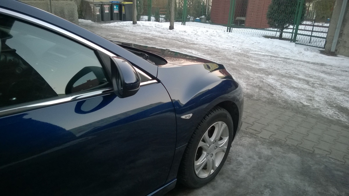

Na urlopie korzystając z dnia wolnego wziąłem się w końcu za lakier, porządne mycie i cały proces przed odświeżaniem lakieru, a następnie na rotacji Menzerna 3w1 OneStep średni pad czerwony NATa i tylko trzy przejazdy, na koniec oczywiście wymyte IPĄ, a efekt widać na zdjęciu, moim zdaniem już jest o niebo lepiej. Niestety udało mi się zrobić tylko dach i maskę, bo przegoniła mnie pogoda... Z drugiej strony jak będę się zabierał jeszcze raz do polerowania to zrobię więcej przejazdów i będzie igła :D Można powiedzieć, że to było takie podejście testowe tej pasty na tym lakierze.
