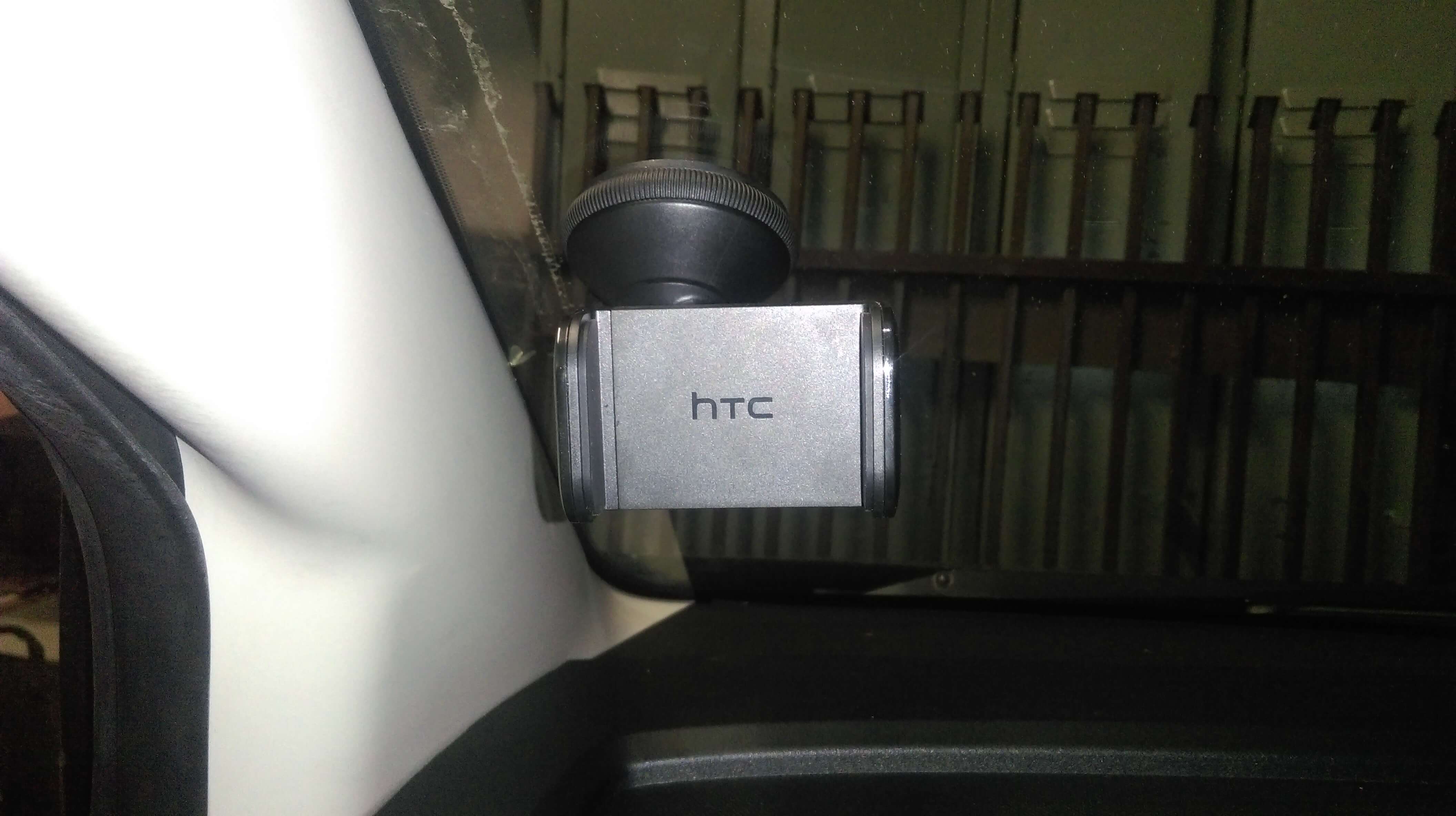

1. Dzisiaj przyszedł uchwyt HTC

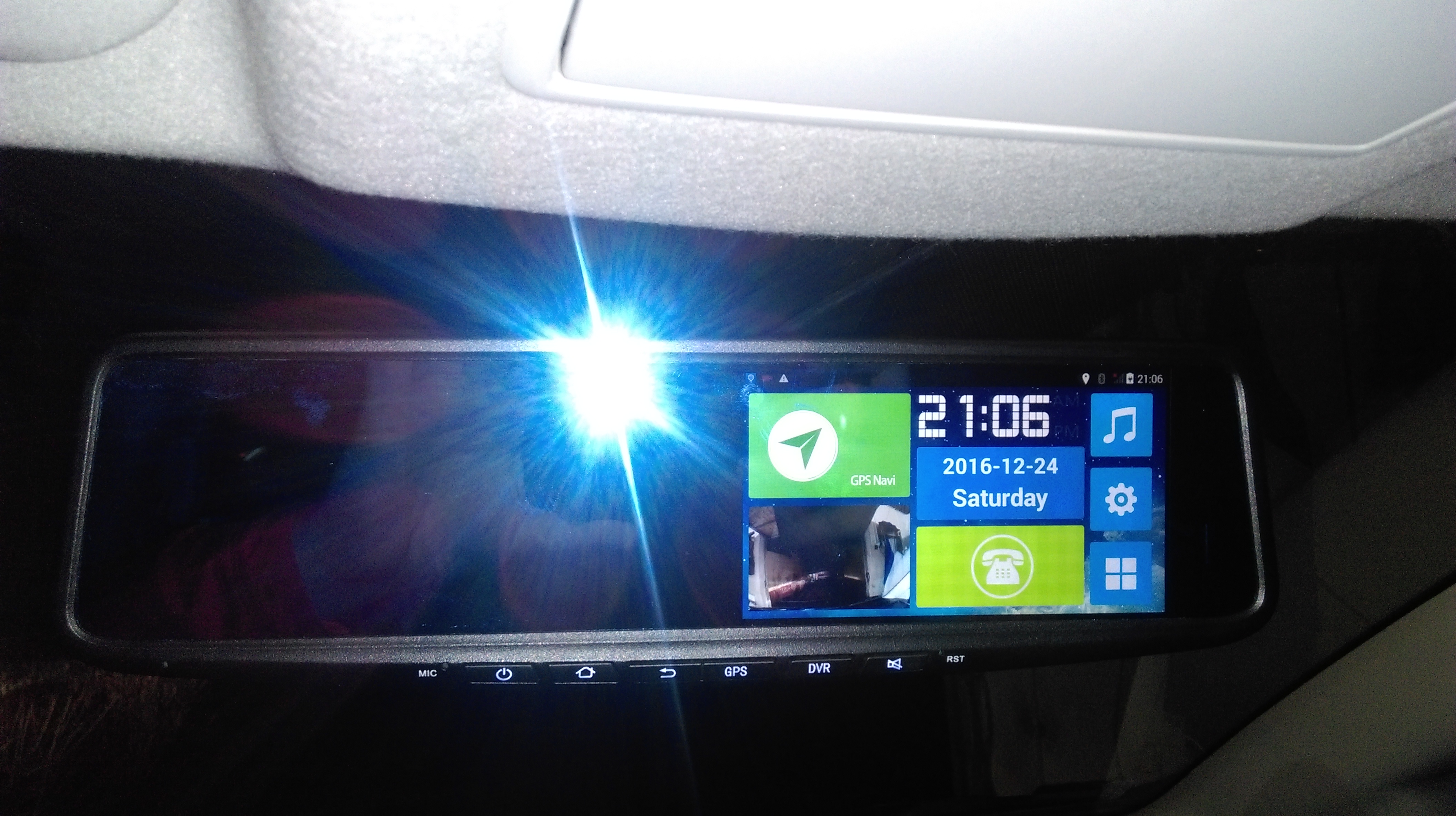

– lusterko z system Android JC-600. Strona producenta to :
Kod: Zaznacz cały
http://www.jimilab.com/products/jc600-3g-rearview-mirror-dvr.html
Na stronie 4pda jest firmware i root do pobrania
Kod: Zaznacz cały
http://4pda.ru/forum/index.php?showtopic=698119
Nic specjalnego bo ma kamerę przednią, [jaka?] jest w trakcie montażu. Zestaw głośnomówiący

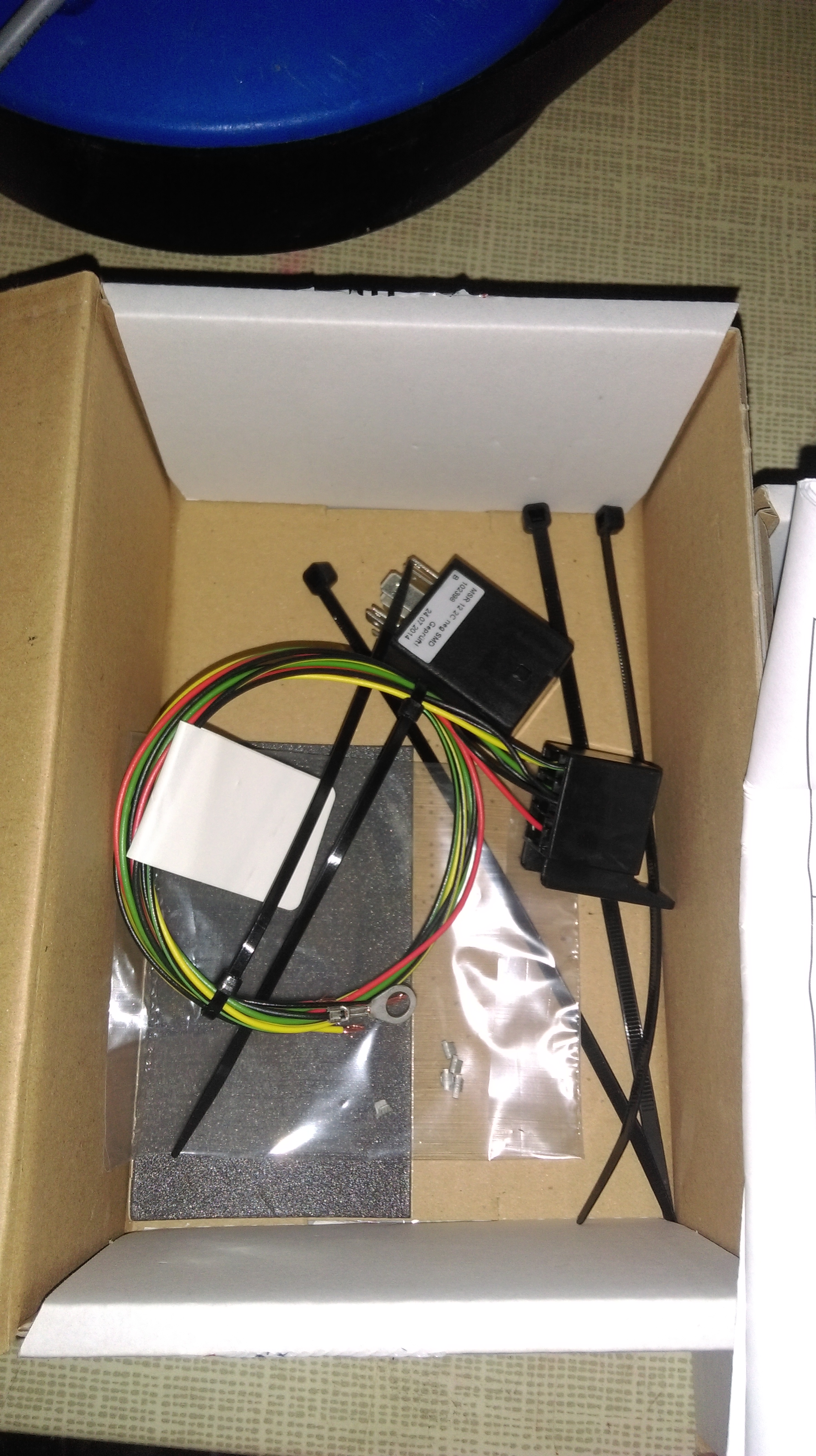

– Smart Turn System C830-V7-160B – asystent zmiana pasa ruchu. Czyli delikatnie włączałamy kierunek a kierunkowskazy włączą sie 3 krotnie

Paweł czy po montażu tego przekaźnika od kierunkowskazów po naciśnięciu wajhy jest potwierdzenie x3 na zegarach?

Postprzez Paweł_Radom » 14 lut 2017, 18:26
hrabia82 napisał(a):Paweł czy po montażu tego przekaźnika od kierunkowskazów po naciśnięciu wajhy jest potwierdzenie x3 na zegarach?
nadane telegrafem G4
Zamontowałem go dzisiaj, i po włączeniu kierunkowskazu – mryga 4 razy.
Moduł nie jest regulowalny. Ma na stałe 4 mrygnięcia
Brakuje mi paru zdjęć, to jutro wstawię pełną fotorelację z montażu.

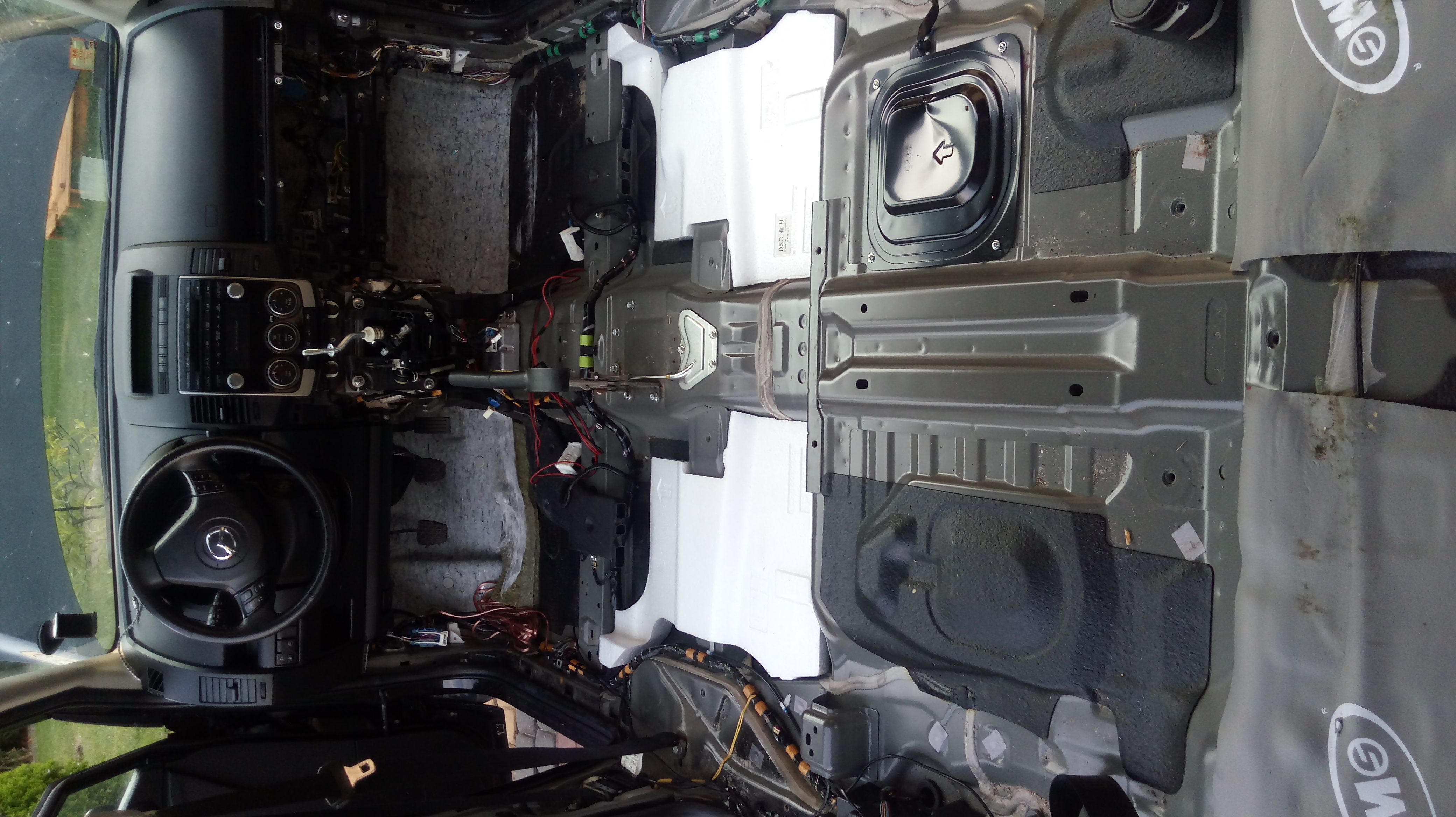

Postprzez Paweł_Radom » 1 wrz 2017, 19:50
I mnie także spotkał problem z brakiem kierunkowskazów.

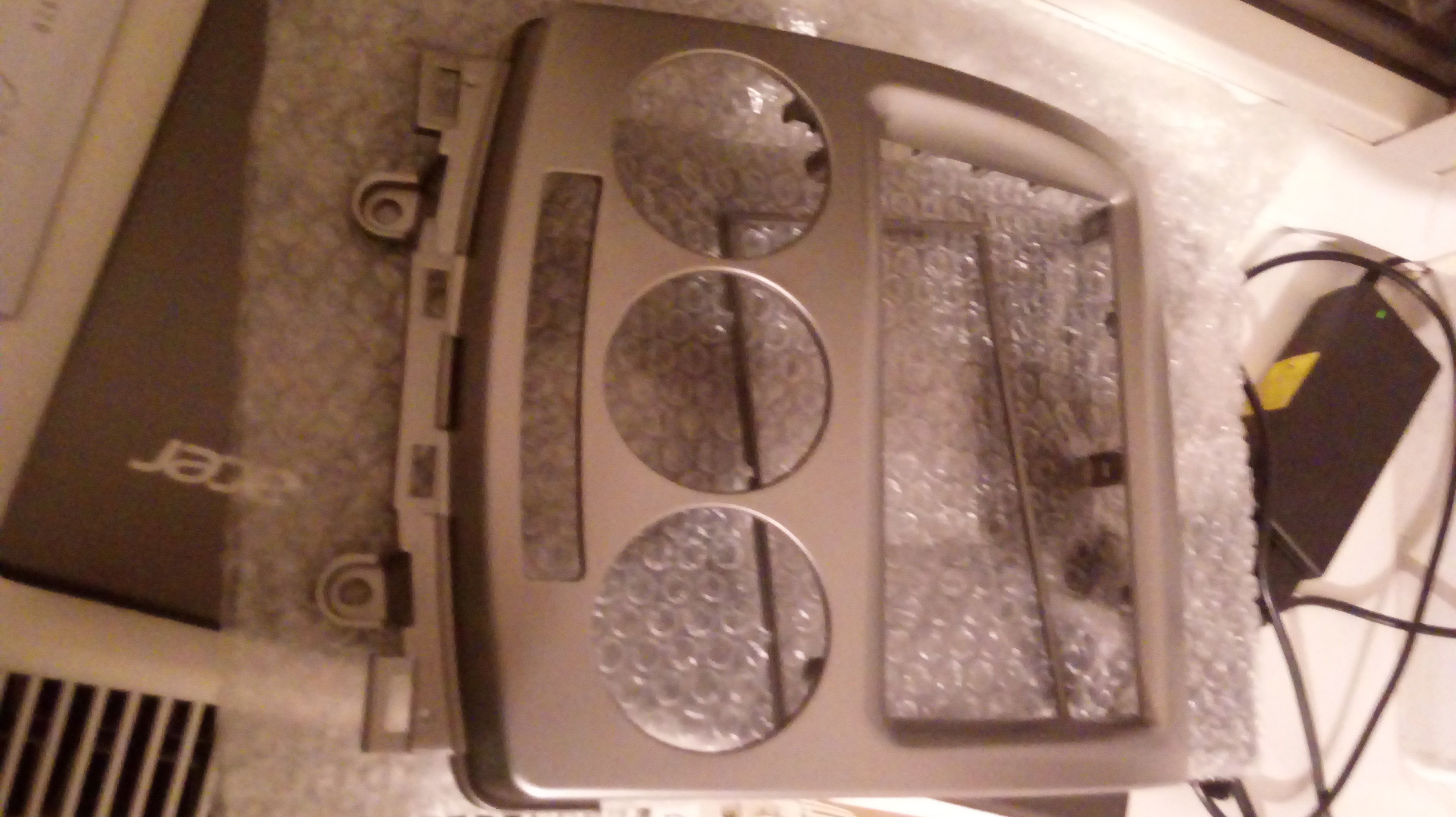

Radio też przestało działać.
Rozberałem je i okazało się że wokół końcówki mocy jest przepalona cała płytka.
Więc postanowiłem kupić coś zamówić na Androidzie.
I tak zamówiłem radio z EONON
http://www.eonon.com/Android-Car-GPS/2- ... 163FB.html
I ramkę.
Ramka już przyszła.
Zamówiłem podstopnicę i nakładki na pedały.
Wymieniłem też kompresor klimatyzacji, chłodnicę klimatyzacji i osusacz.
Zdjęcia mam dopiero po montażu (2 tygodnie temu)
Wziąłem się do roboty za kierunki dzisiaj.
I tak okazało się że monter od haka podłącz się z zasilaniem modułu do lampki bagażnika.
Przewód zasilający do modułu haka ma 1 mm2 a przewód od lampki 0,34 mm2.
Wiadomo gdzie się zagotuje przewód :(
No to rozebrałem Madzię :D
Znalazłem 2 zwarcia z tym przewodem.Sprawdziłem wszystkie przewody aż do samego BCM(modułu komfortu).
Ale to jeszcze nic. Okazało się że pod maską w skrzynce bezpieczników, jakiś h.j podmienił bezpiecznik od ROOM z 15A na 25A.
Jeżeli by był 15A to by wywalał ten bezpiecznik a nie palił przewodu.
Jutro ciąg dalszy. Reszta aż przyjdą graty.
