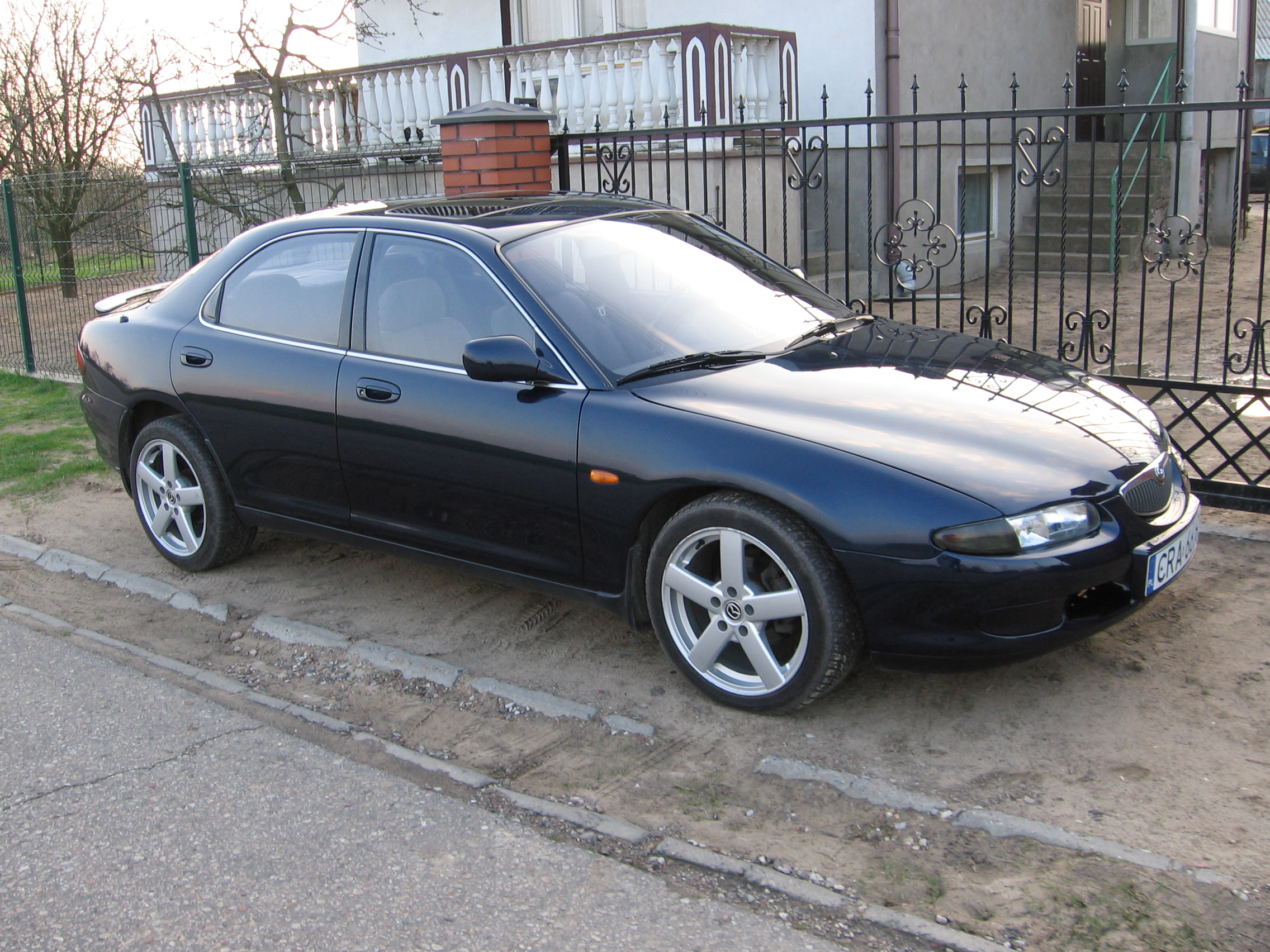

Postprzez jedrzej07 » 31 sty 2017, 13:32
Jak tak można <co?> :(
Mój Xedos 6 którego cały czas marzyłem odkupić trafił na złom bez prawa rejestracji...
Jak można nie mieć serca sprawne auto oddać na złom... Gość wiedział dokładnie, że jeśli będzie sprzedawał to jestem 1 w kolejce do zakupu...
Nie wierzę <płacze>
