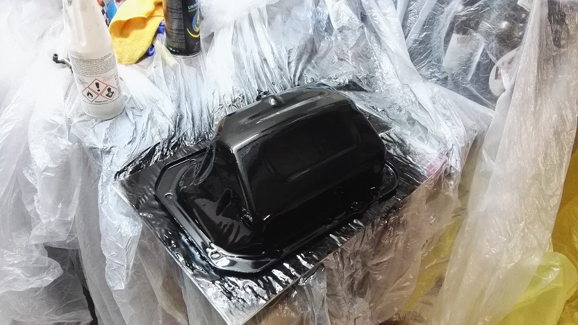

Danmazda napisał(a):Ostatnia fotka... <lol>
Historia tego zdjęcia to jest temat do głębszych refleksji <lol>
a mat czy połysk, wygrało to że ma to być tylko na zimę, łatwiej będzie to zedrzeć potem :P choć mat w sobie też jakiś urok ma :)

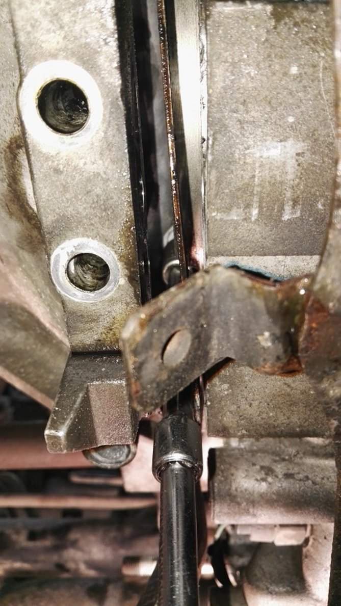

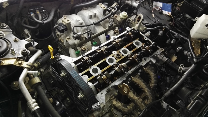

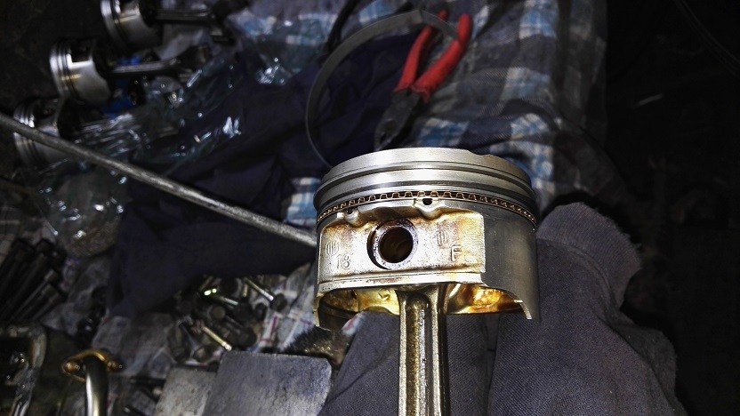

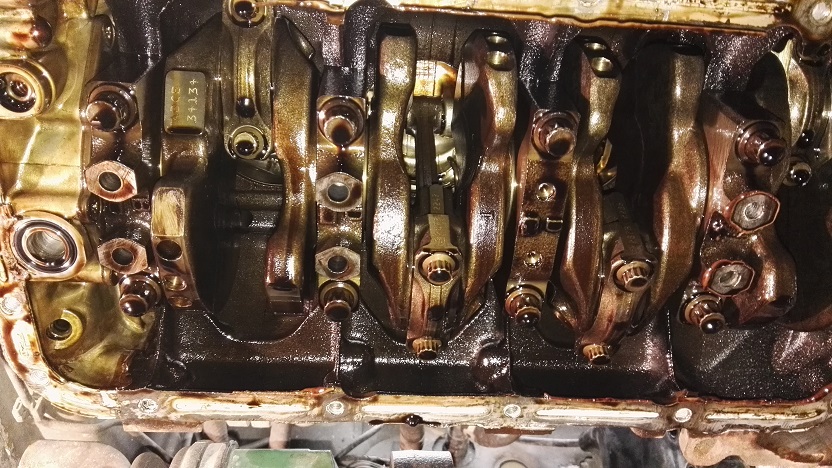

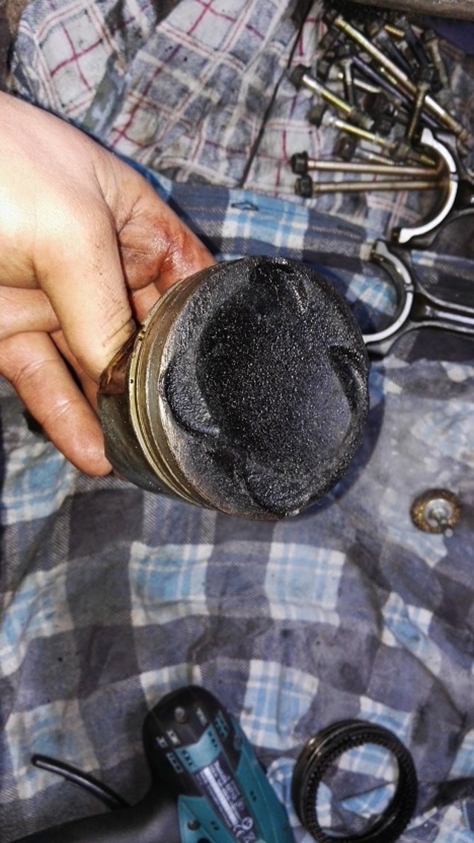

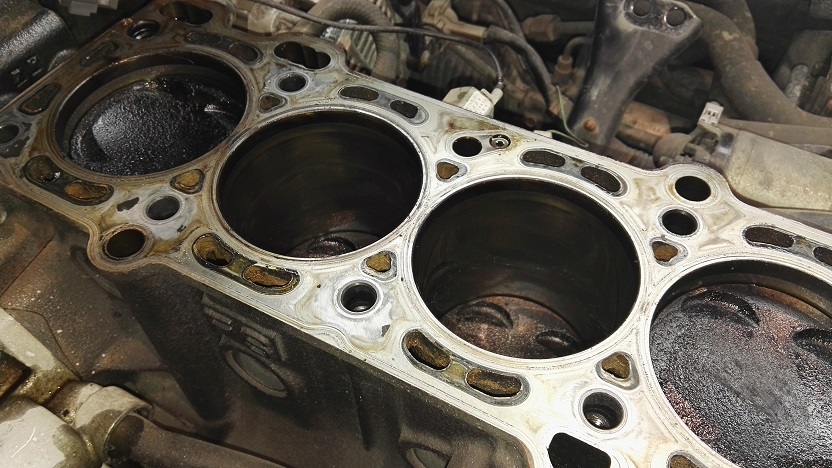

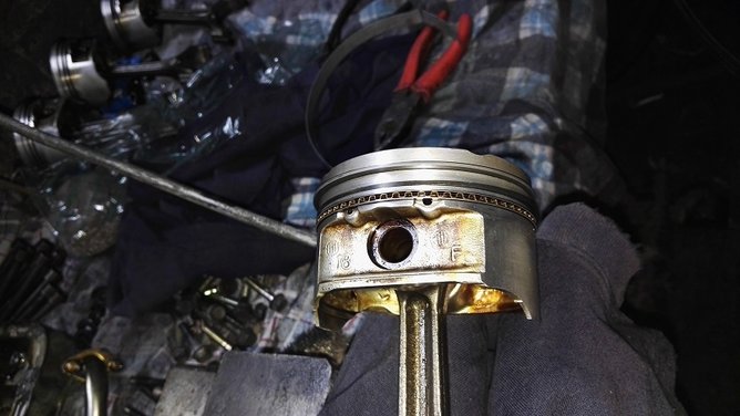

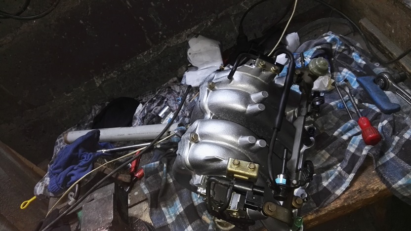

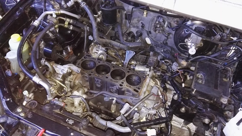

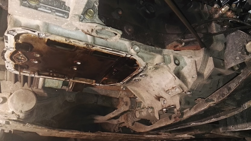

Z racji tego że M od pewnego czasu zaczęła puszczać po odpaleniu bąki i olej znikał z bagnetu, co prawda w niezastraszającym tępie ale jednak jakieś 2l/ 10k tyś, po wielu rozmyślaniach i planowaniu czasu wymiana pierścieni padła na miesiąc styczeń.po rozebraniu straszny nagar na tłokach i zapieczone pieścienie olejowe :| Nowe pierścienie RIK'a. Do tego obrobiona kompletnie głowica: uszczelniacze wałków, uszczelniacze zaworowe, docieranie gniazd, regulacja luzów i planowanie. Przy okazji rozbebeszenia gratów pod maską nie obyło się bez malowania co niektórych rzeczy, a więc: miska olejowa, kolektor ssący, pokrywa zaworów, +parę el zawieszenia. Oprócz głowicy wszystko majstrowałem sam, troszkę $$ w kieszeni i satysfakcja z tego że się pogrzebało w Madzi.Dobrze że do okręcenia miski olejowej nie trzeba było ściągać skrzyni tylko udało się delikatnie ją odchylić i było miejsce na odkręcenie 2 diabelskich śrubek. Pierwsze odpalenie i M cyka jak laleczka, nie kopci i na 300km nie ubyło nic oleju. Pojeździmy zobaczymy jak będzie później :) Za części niezbędne + obrobienie głowicy wyszło koło 8 stówek czyli nie ma tragedii <jupi>
Przy okazji wymienione wahacze z przodu i zamontowanie oil catch tanka :D

Postprzez rafał88 » 24 sty 2017, 19:21
Ile masz tam nalatne ?? Oleju byle jakiego nie lałes i pierscienie staneły .. Chyba ,ze wczesniej było lane to co mysle :P <rotfl>
Postprzez cepo12 » 24 sty 2017, 20:13
135 tysi najechane 100% pewny przrebieg, ja lałem dobrą oliwę, podejrzewam że wcześniej była jakaś smoła lana i oo są skutki ;P :)
