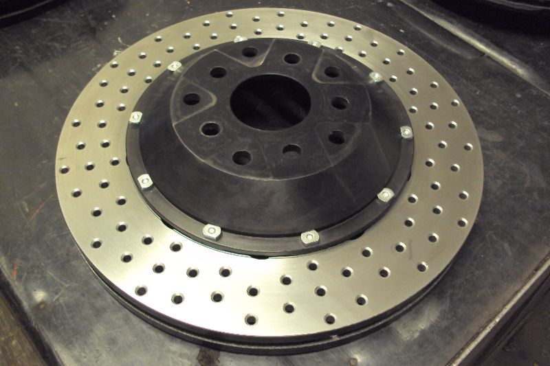

– dorabiają się rotory tarcz przednich

Niestety nadal nie mam tarcz – ale są już na ukończeniu (pozostało malowanie i konserwacja).

Postprzez ravo » 20 kwi 2017, 11:27
fajna tarcza

Postprzez MariuS » 20 kwi 2017, 11:42
Stara tarcza był 1,5mm cieńsza niż minimalna grubość podawana przez producenta więc był mus...
