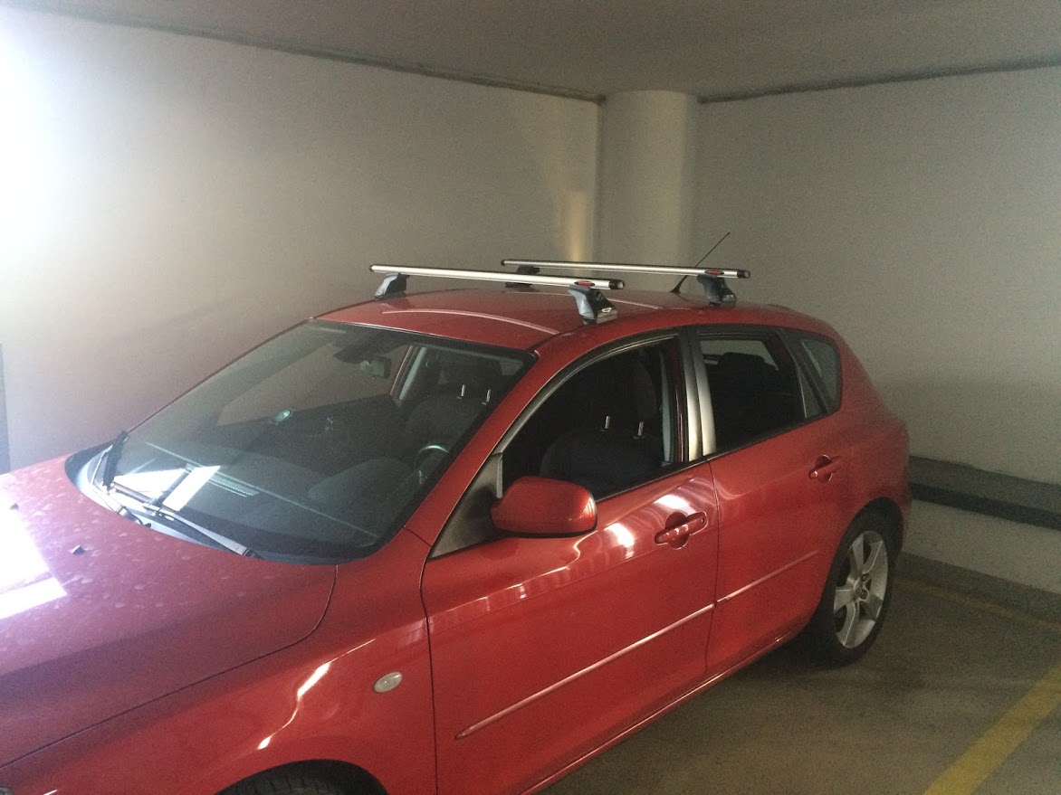

Postprzez GADU » 5 sie 2016, 09:24
Wyszło nienajgorzej...
Foto
