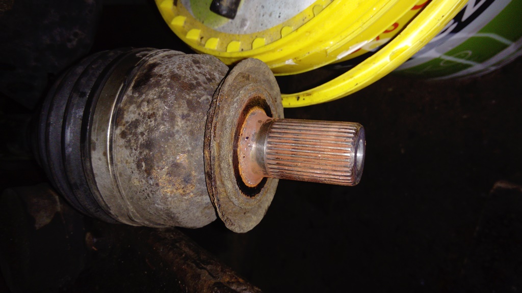

U mnie były takie same objawy, hałas przy prędkości powyżej 80 + jak podniosłem auto na podnośniku koło się bujało. Wszystko wskazywało na łożysko.
Jak rozmontowałem wszystko i miałem piastę ze zwrotnica (w całości) na stole to po łożysku ani widu ani słychu uszkodzenia. Natomiast zaniepokoiło mnie to że na wielowypuście w piaście jak i na półosi jest korozja. Dodatkowo na kołnierzu piasty od strony przegubu jest ślad jakiegoś bicia/tarcia i taki sam ślad jest na przegubie. Zdjęcia poniżej. Czy to możliwe że półoś była za słabo dokręcona i powstał luz na wielowypuście??

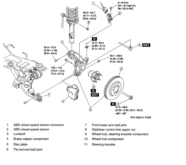

Zdjęcia poniżej + schemat który znalazłem z momentami dokręcenia śrub. Na razie testowo wszystko zmontowałem, poodkręcałem wskazanymi momentami i koło nadal się buja ale dużo mniej.
I jeszcze moje dodatkowe pytanie jak jest zablokowana piasta w zwrotnicy bo żadnego pierścienia Segera to ja tam nie widzę. Czy to możliwe że piasta z łożyskiem – monolit nierozmontowywalny (w moim modelu i roczniku 3 BK 2.0, 2003 rok) jest tylko wprasowana w zwrotnicę?? wiem że po 01.2005 jest wymienialne tylko łożysko bo piasta i zwrotnica są przeprojektowana.

a łożysko podpory półosi nie hałasuje czasem? sprawdź to dobrze, odkręcisz dwie śrubki i możesz zakręcić łożyskiem...
I tak jak piszesz po 2005 łożysko jest bez piasty;
