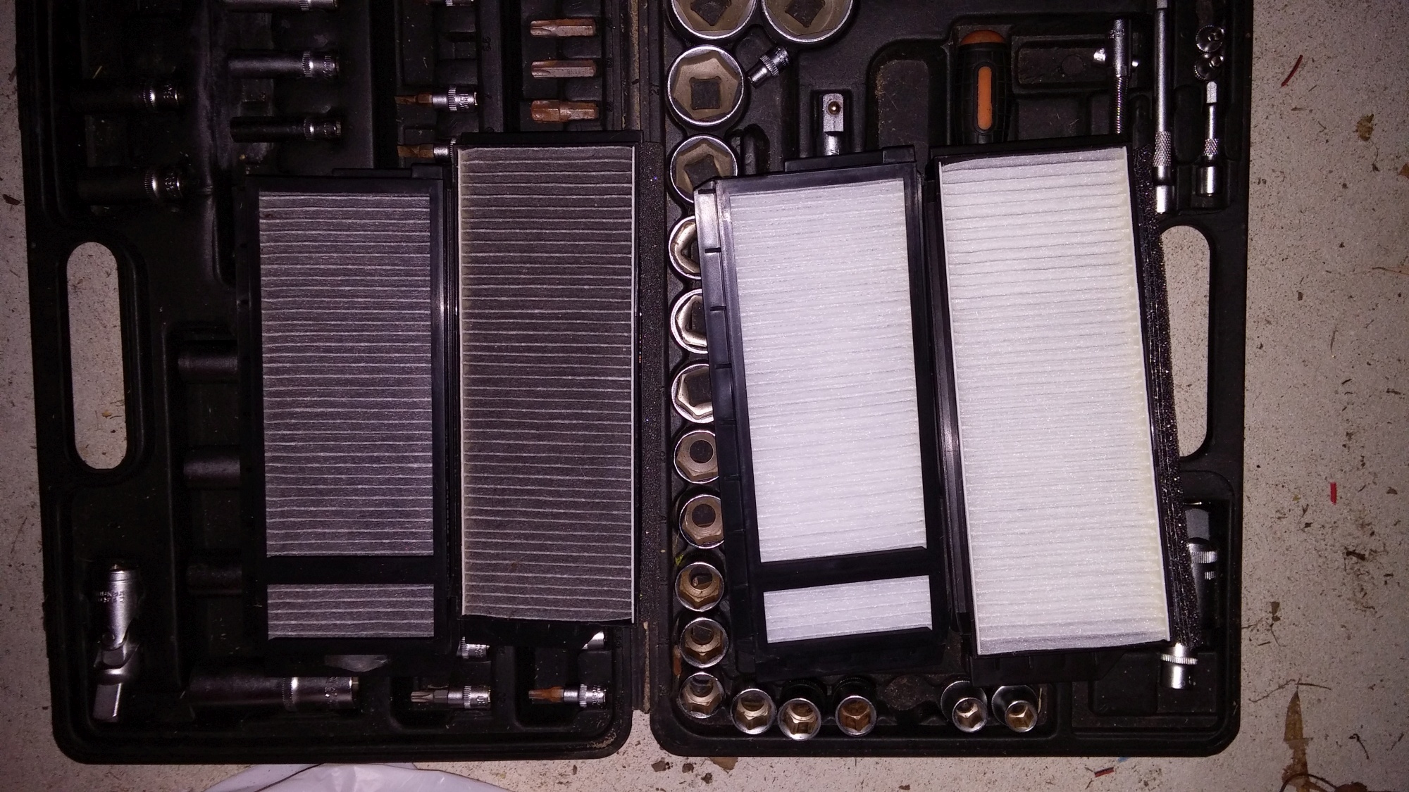

Postprzez radzix27 » 6 lis 2016, 18:22
Wymiana po dwóch latach, porównanie starych i nowych filtrów (ta sama firma/model Knecht LA 346/S). Schowek wyjęty, robota poszła sprawnie ;)

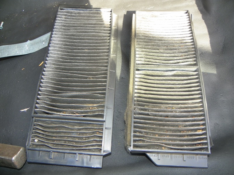

Postprzez teti77 » 7 lis 2016, 19:21
Ja u siebie wymieniam mniej więcej co roku, przed sezonem kiedy klimę trzeba ogarnąć. Filtry czarne jak na obrazku powyżej.
