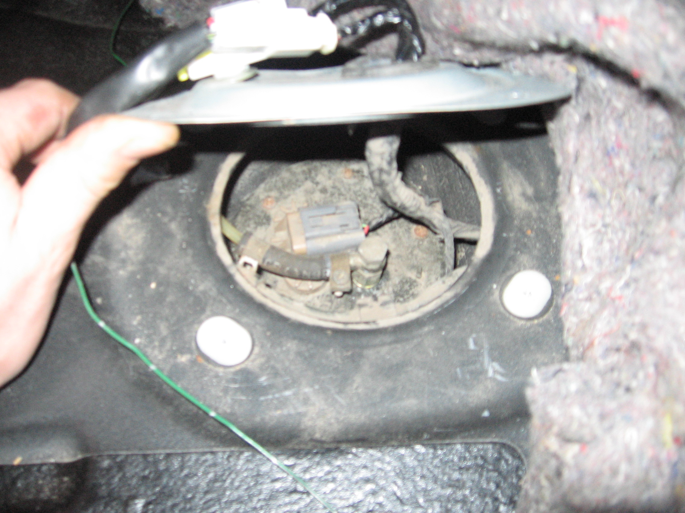

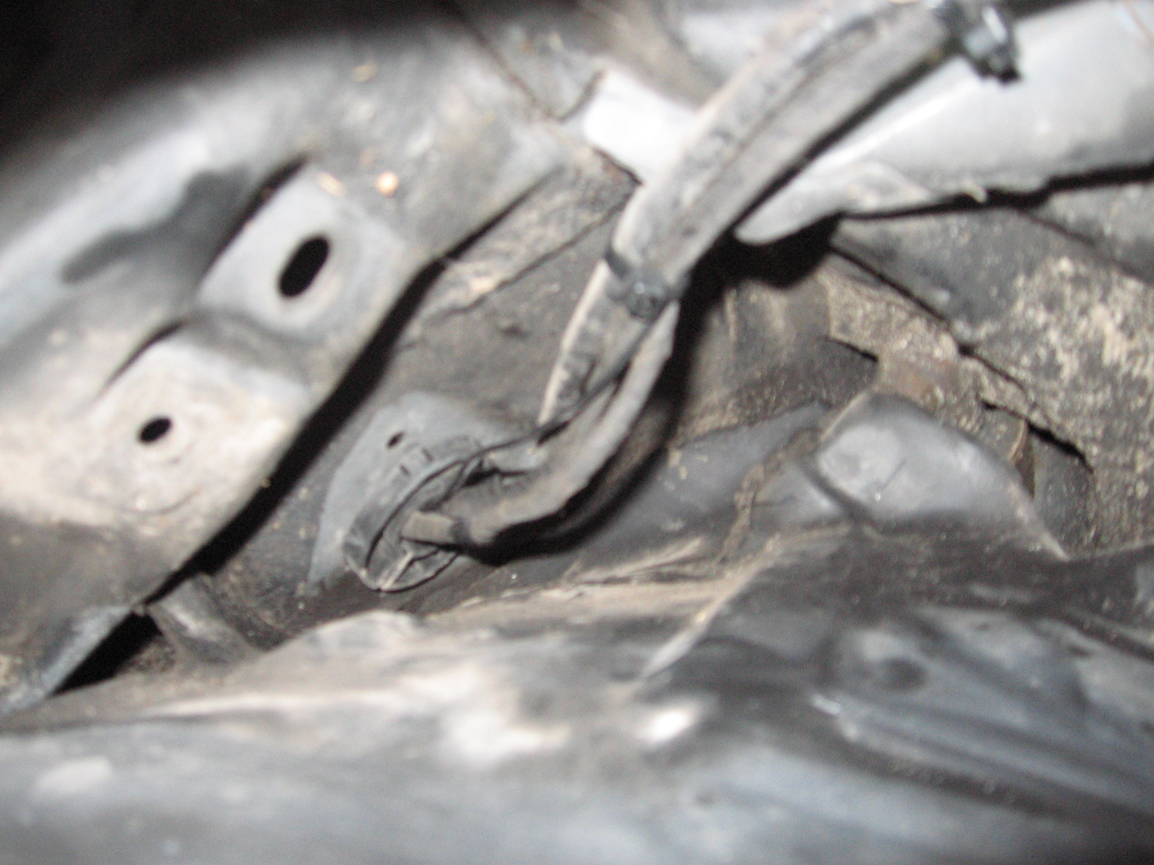

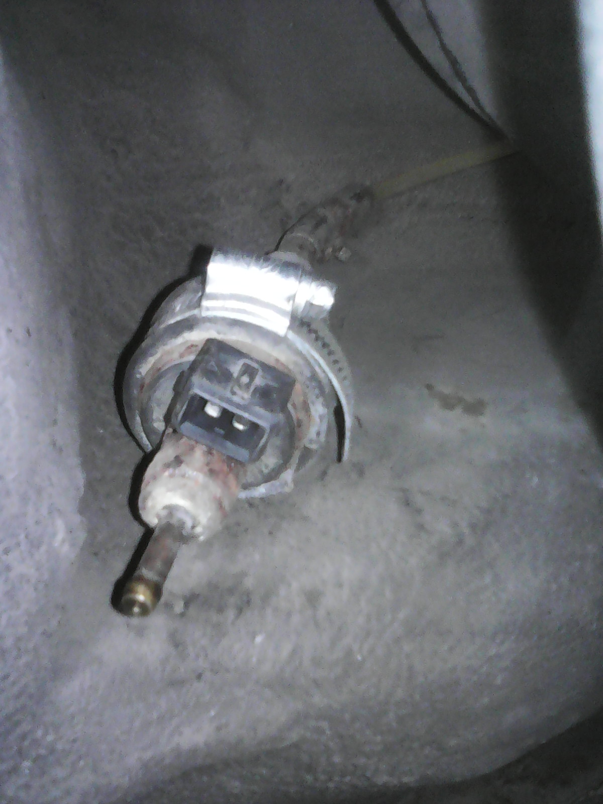

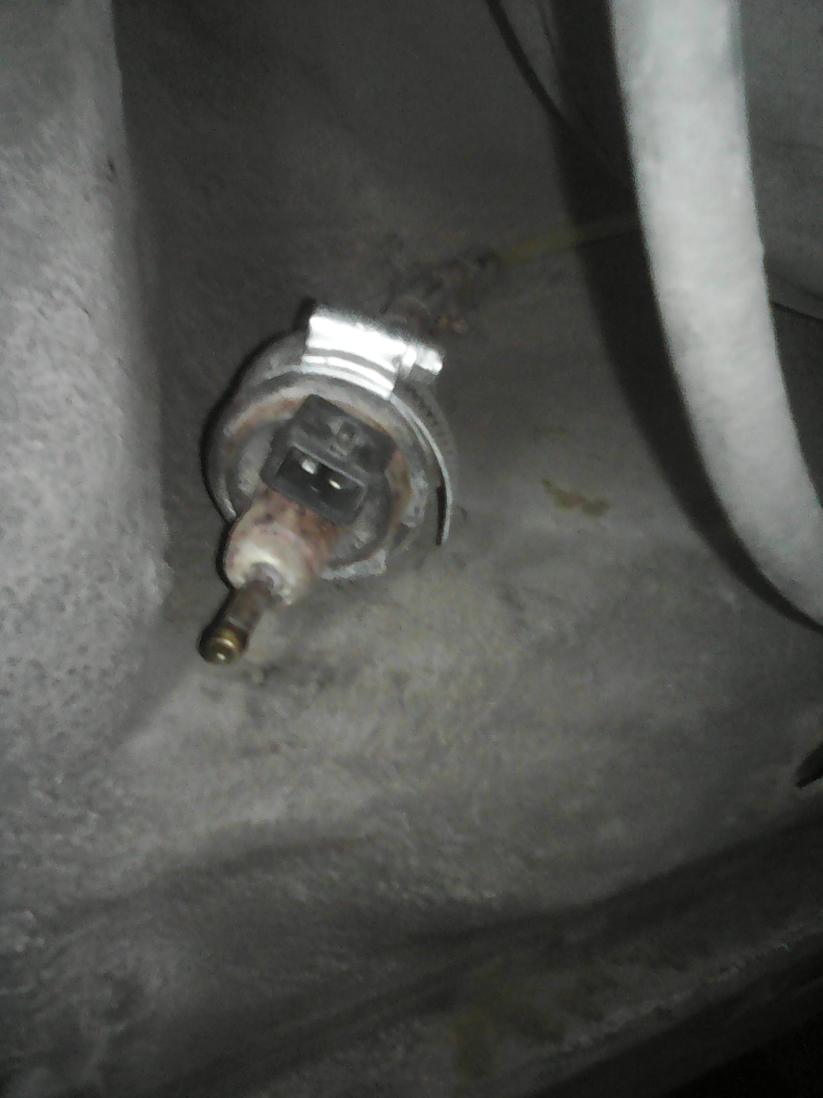

Póki co zabrałem się powoli za montaż webasto. Montaż to może zbyt duże słowo, ale podłączyłem wczoraj czerpak paliwa i zamontowałem pompę. W dawcy czerpak był zamontowany w tym samym talerzu co pompa paliwa, ale żeby tam się dostać, to trzeba zdjąć wydech i zbiornik, a tego nie chciałem doprowadzać <glupek2> dlatego skorzystałem z talerza gdzie jest prawy pływak. Czerpak ładnie się tam zmieścił, ale i tak żeby poprowadzić wężyk, musiałem trochę opuścić zbiornik (ale to wymagało tylko odkręcenia 2 śrub więc nie było problemu).
Jeden z bardziej inwazyjnych i trudniejszych punktów mam za sobą. Teraz trzeba się pobawić w doprowadzenie dalszej części wężyka, rozprowadzić instalacje elektryczną, co też nie będzie specjalnie skomplikowane i wpięcie się w układ chłodzenia)

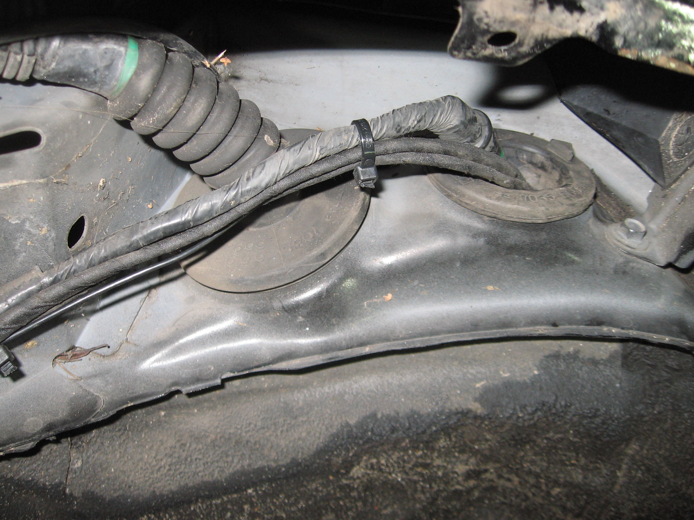

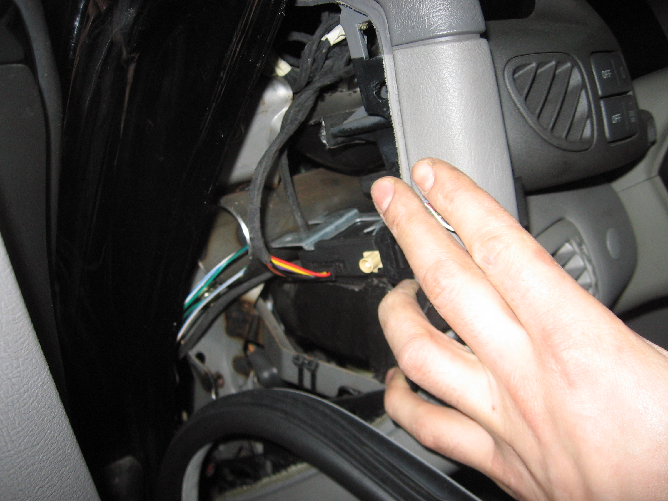

Dzisiaj trochę zabawy z elektryką. Przeciągnąłem przewody które są potrzebne wewnątrz. (poszły w oryginalnych przejściach, pasuje idealnie. Jutro albo w weekend, reszta elektryki <czarodziej>

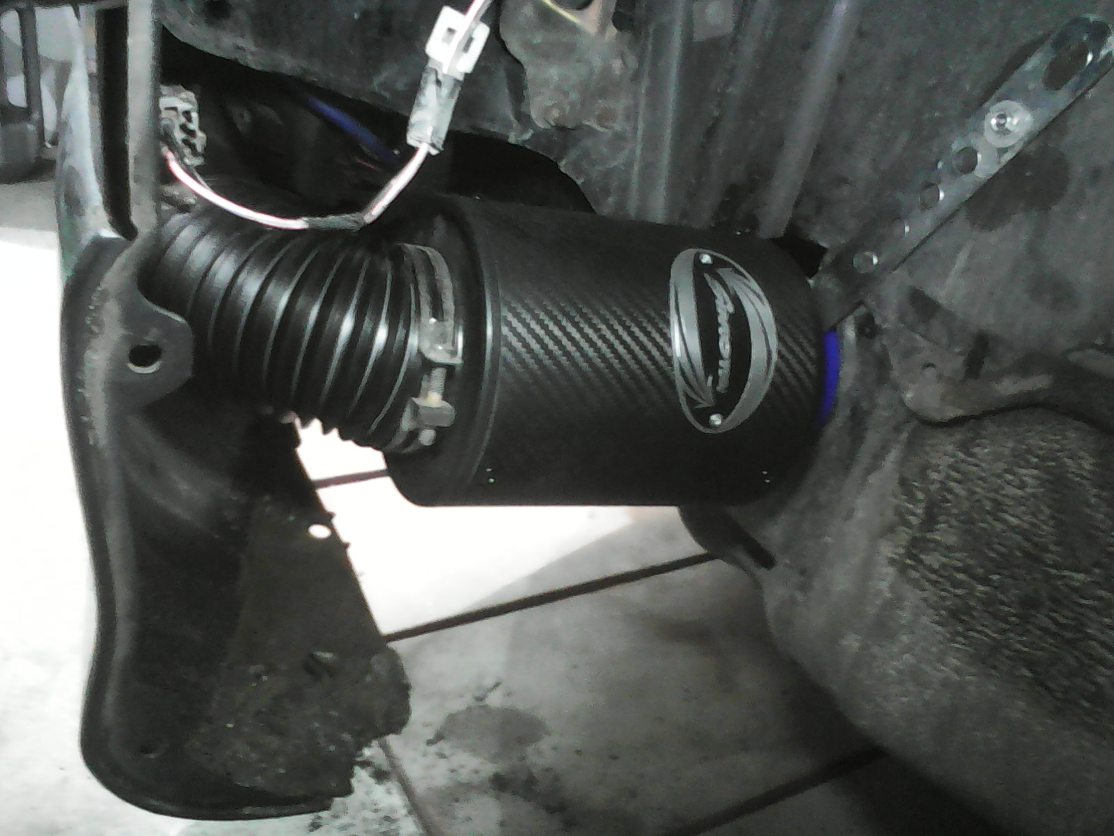

Ja tak działam trochę wyrywkowo, ale dziś założyłem inny filtr z airboxem i rurą doprowadzającą zimne powietrze ze zderzaka <serduszka>

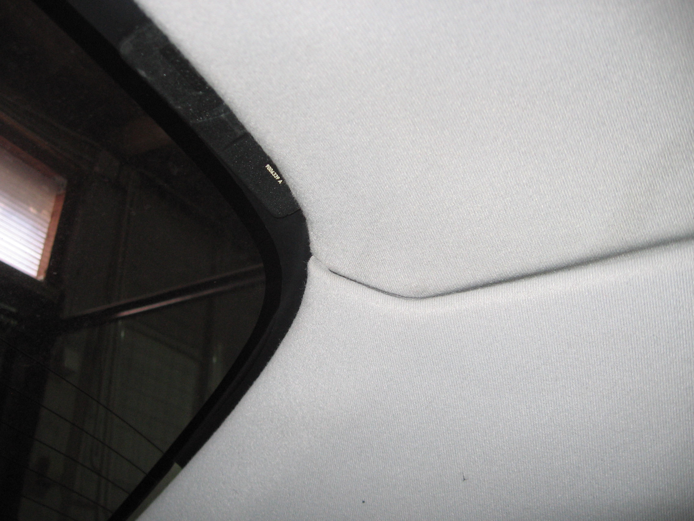

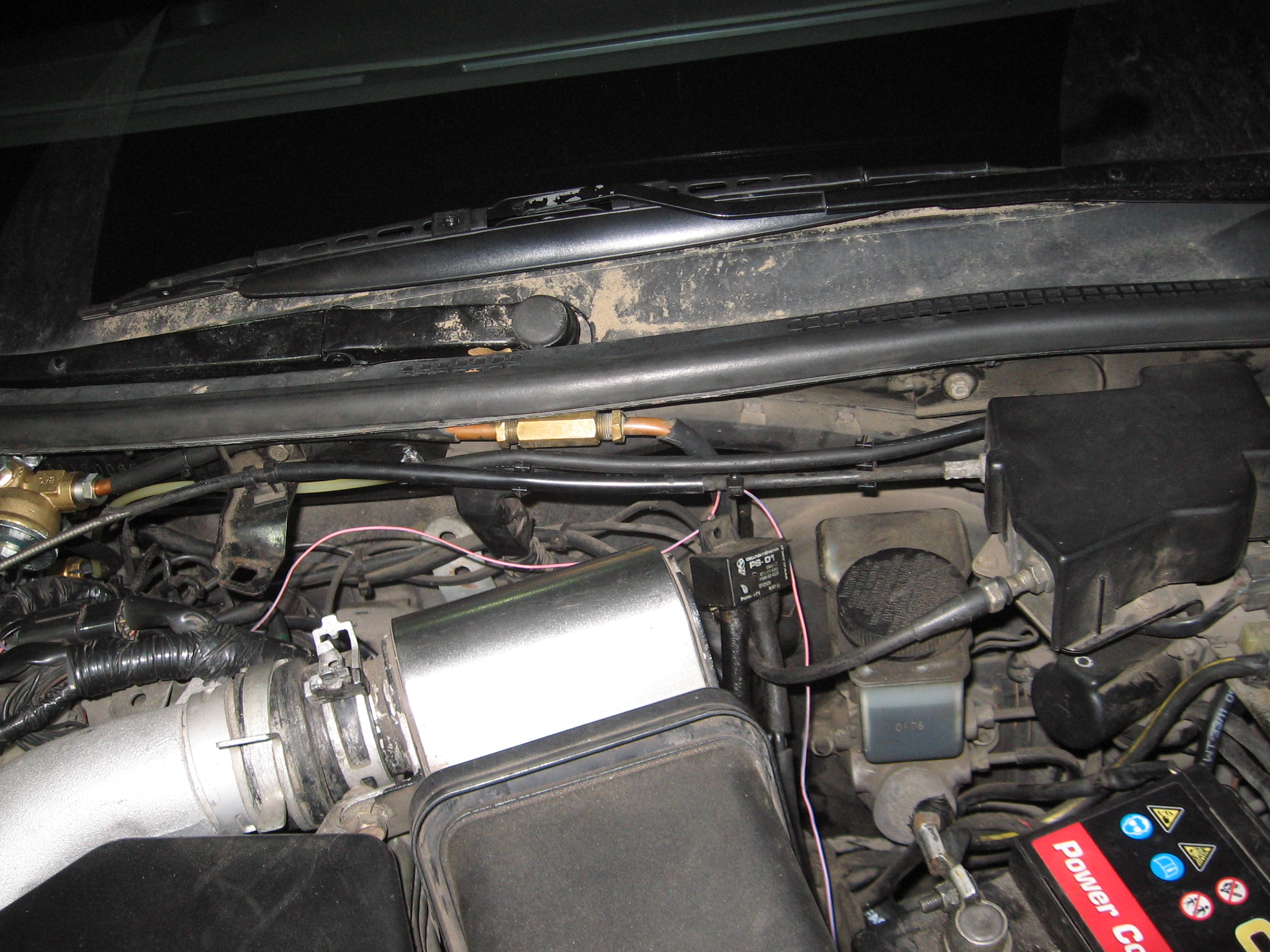

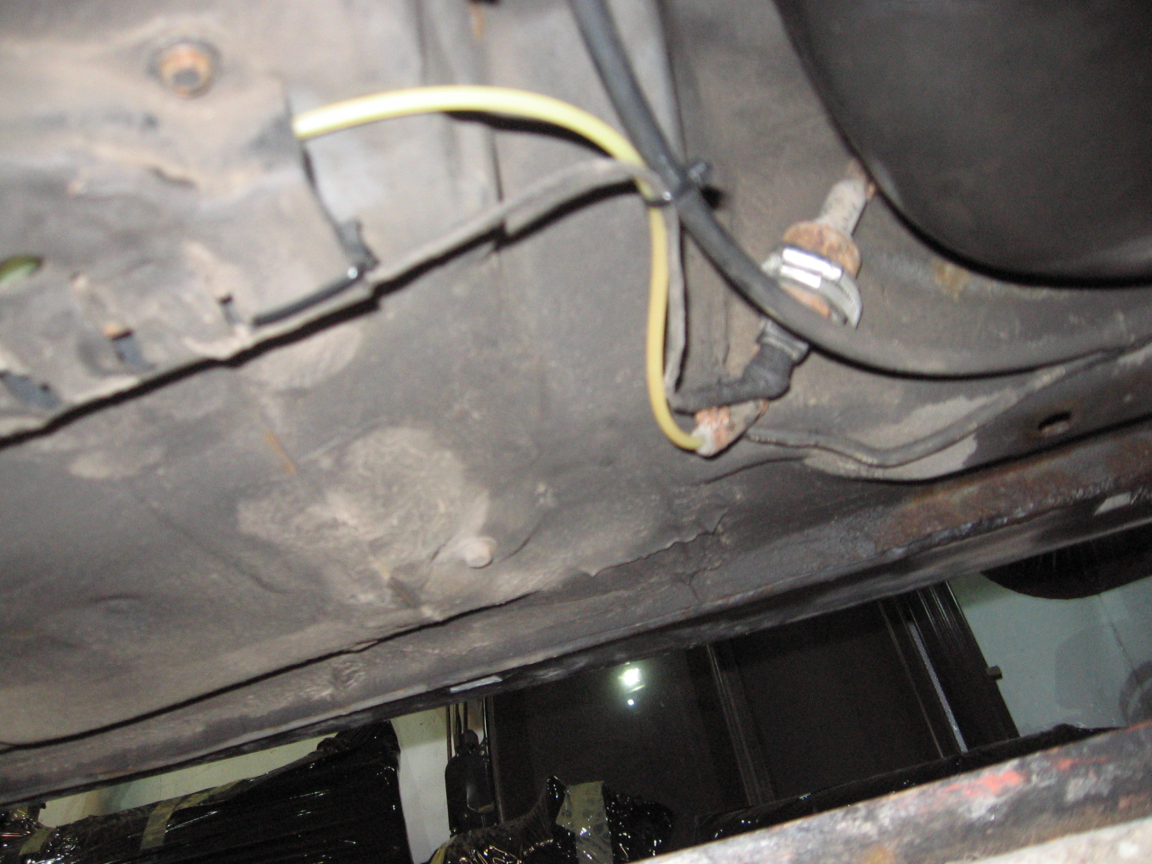

Sobota upłynęła pod znakiem prac przy webasto. Pociągnąłem wszystkie przewody wewnątrz auta (tylko nie podłączyłem, ale są już na swoim miejscu). Antenę zamontowałem na tylnej szybie tak, że z zewnątrz jej nie widać. Na przedniej szybie byłoby widać wszędzie.

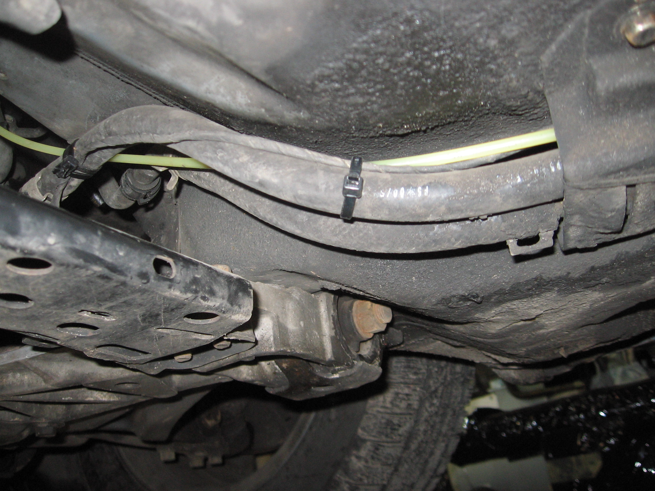

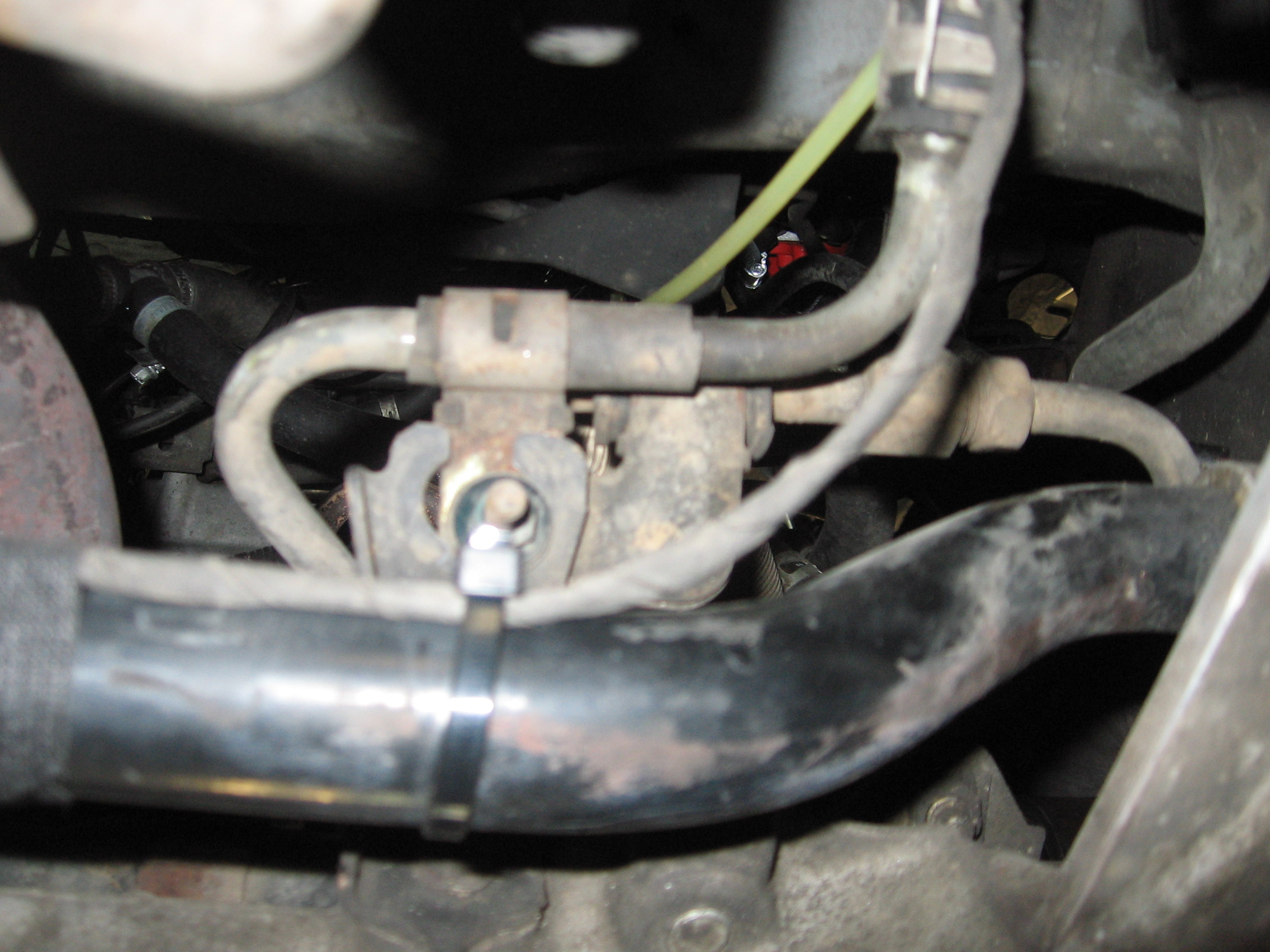

Przeciągnąłem przewód zasilający do pompy paliwa i wężyk. Jeszcze trochę prac zostało, ale już blisko końca :D

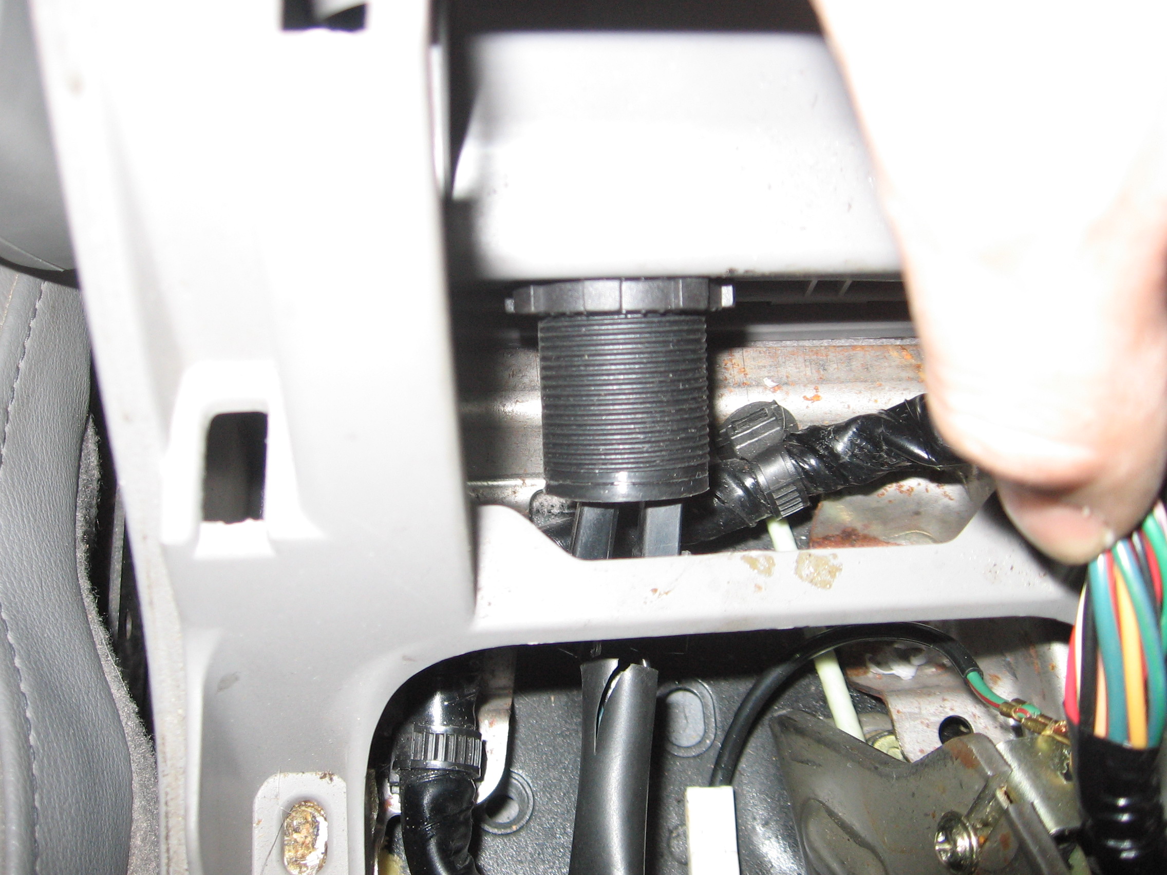

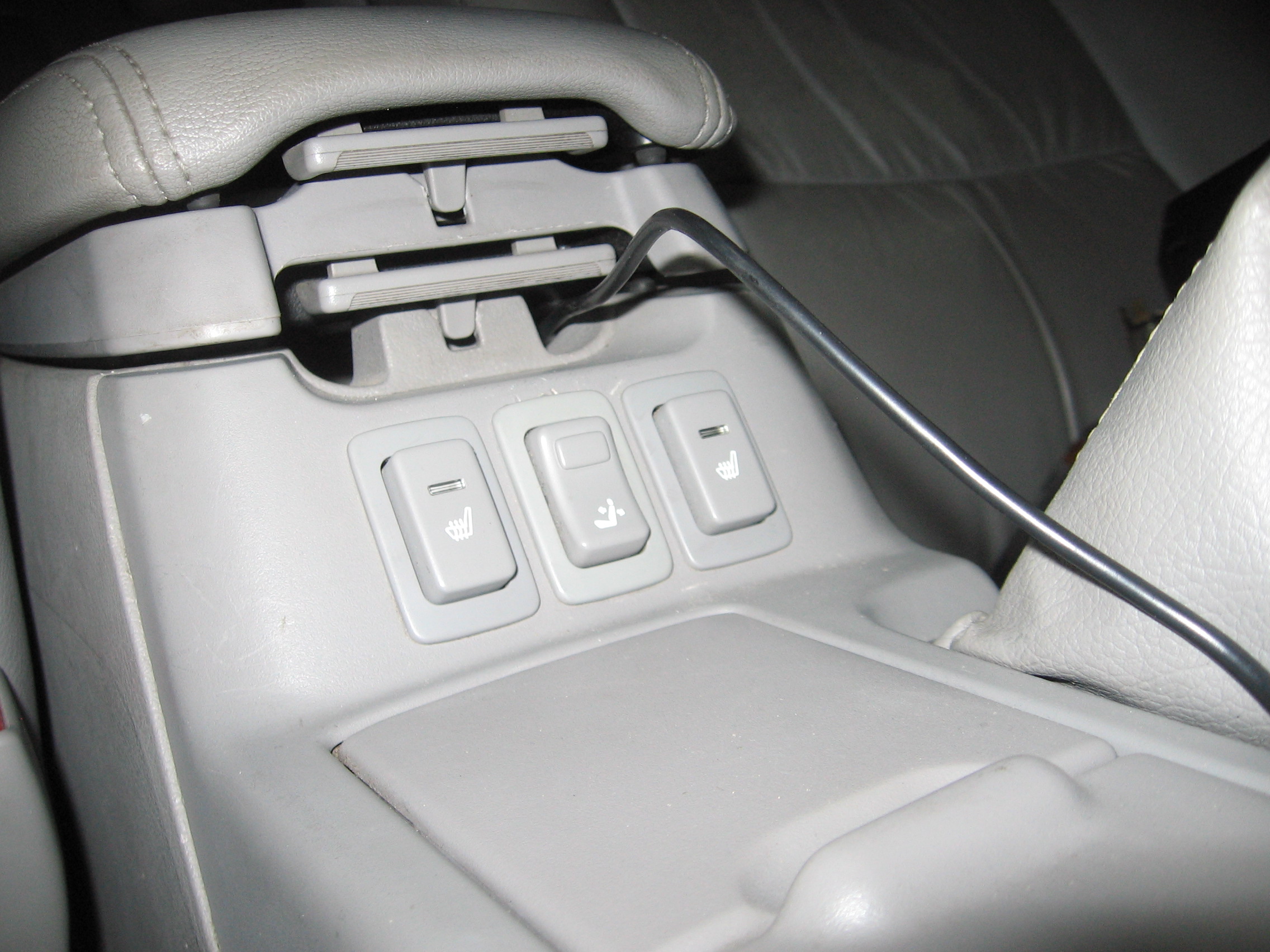

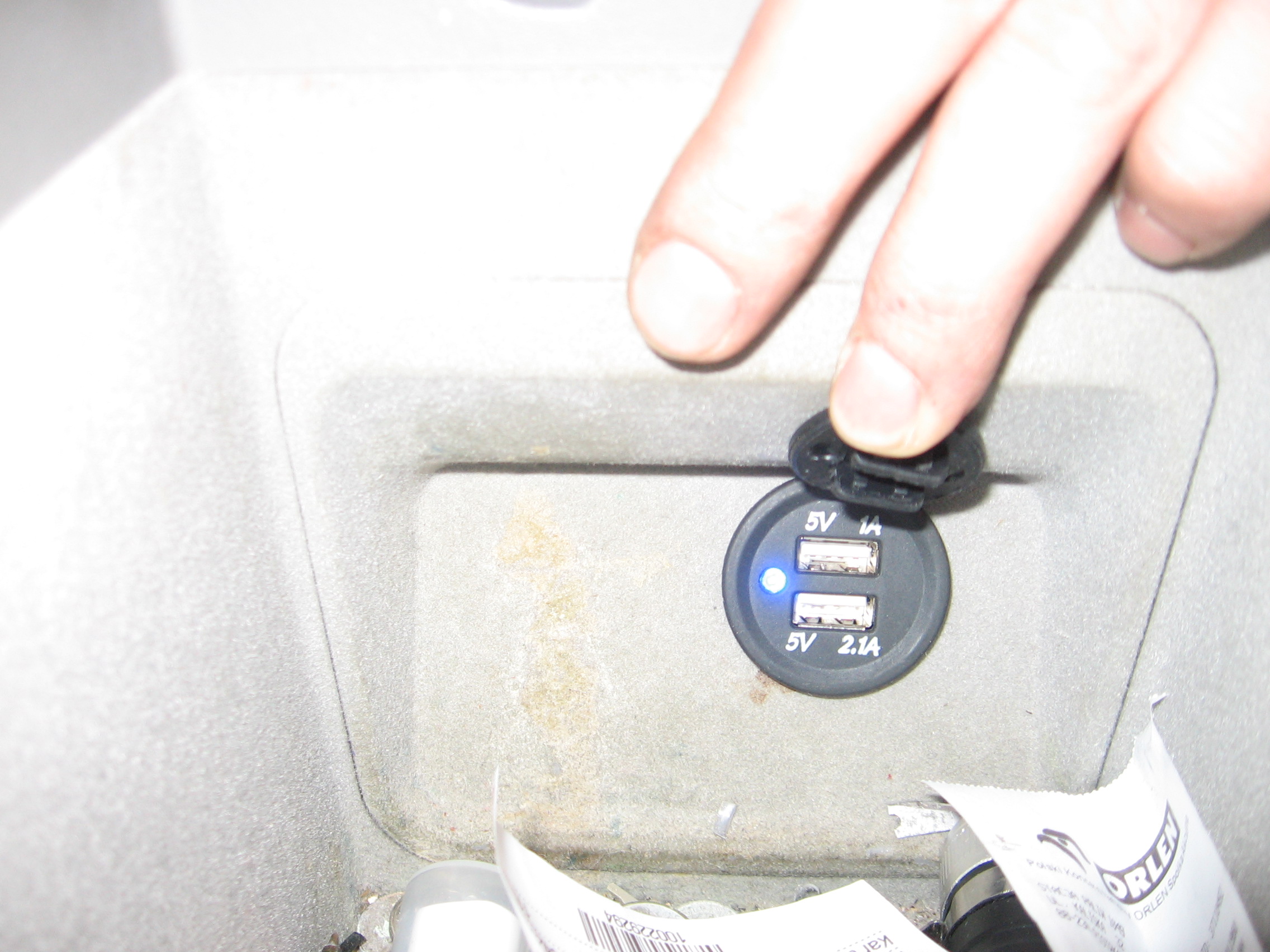

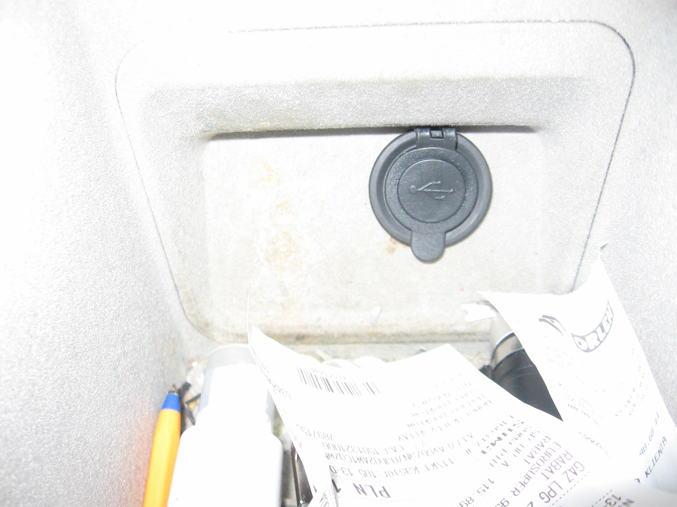

I na koniec, zamontowałem gniazdo USB. Tyle człowiek kombinuje a proste rozwiązanie najlepsze.
Zamontowałem je w oryginalnym miejscu zapalniczki w podłokietniku. Trochę tylko trzeba było powiększyć otwór, ale przewody i wszystko inne jest w oryginale. Przewód do ładowania telefonu można ładnie przeciągnąć przy jednocześnie zamkniętym podłokietniku :D

Czego zmieniłeś filtr? To dzisiaj się trochę narobiłeś, a do czego ten guzik pomiędzy podgrzewaniem foteli? Do którego fotela?

Postprzez julek » 14 sty 2017, 19:10
Moze do lędźwi kurde millenia to millenia.

Postprzez jedrzej07 » 14 sty 2017, 20:55
Przycisk jest od regulacji lędźwiowej fotela kierowcy (MILLENIA) <serduszka>
Filtr powietrza zmieniłem na taki w boxsie bo tamten za głośno gwizdał (zbyt wysoki dźwięk), ten obecnie jest akurat. W dolnych partiach w ogóle nie słychać różnicy a powyżej 5 tysięcy jest ciut fajniejszy dźwięk niż w oryginale

Postprzez rafał88 » 15 sty 2017, 11:27
jedrzej07 napisał(a):Mooooże <czarodziej> w sumie nie planowałem, że tak będzie szło. Ale jeszcze długa droga do końca.
Dopisano 13 sty 2017 18:22:
Iii co znacznie lepije??? :> Ja u siebie zrzucilem pałer rure z airboxa bo niestety dolot w zderzaku sie śniegiem zapychał. Jest głosniej w kabinie i ciagnie z komory ciepłe i to czuc po silniku .
Ty Jedrzej zima Ci ucieka skrecaj to webasto :D
Postprzez jedrzej07 » 15 sty 2017, 21:13
No z airboxem znacznie lepiej. A z rurą to już całkiem ;) Teraz jest tak jak powinno być :D Dzięki za doradztwo <spoko>

Postprzez jedrzej07 » 16 sty 2017, 23:16
Dolot teraz jest bajka. Nie ma ryku, świstu, tylko delikatnie głośniejszy gwizd kompresora. Ale tak delikatnie bardziej słychać, że jak ktoś nie miał porównania to nie zauważy. I o to chodzi.

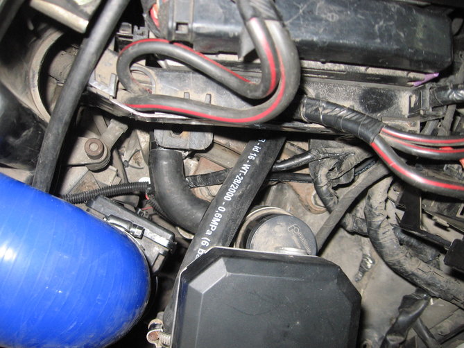

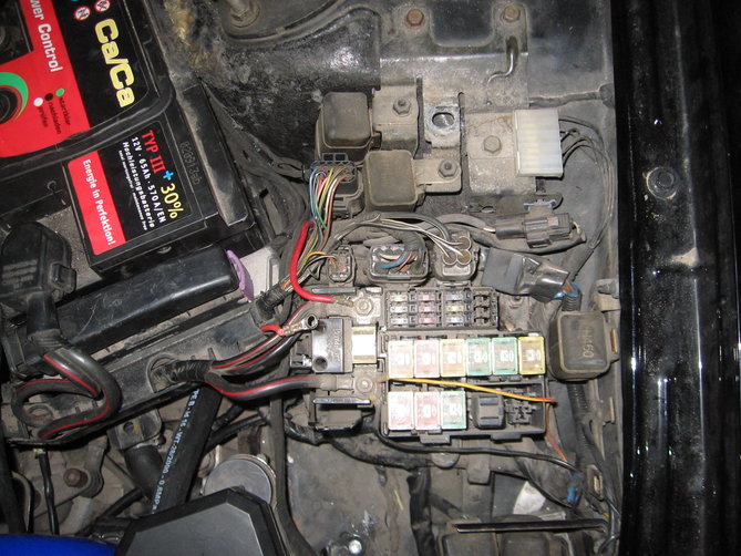

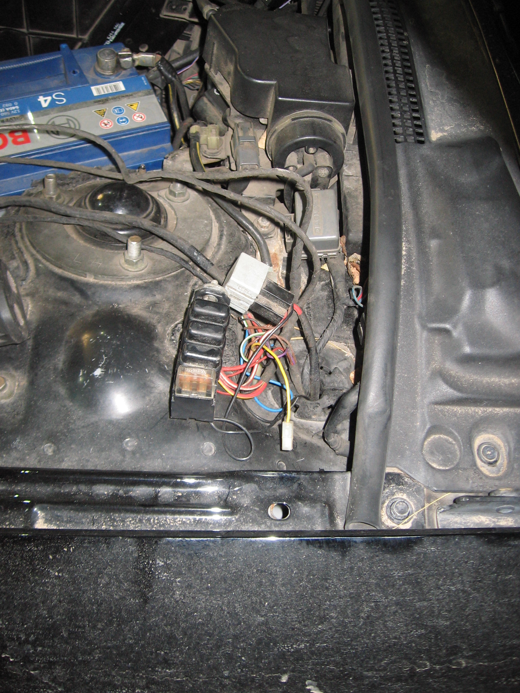

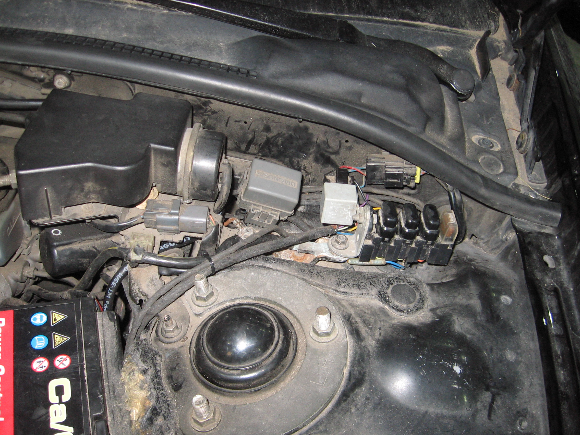

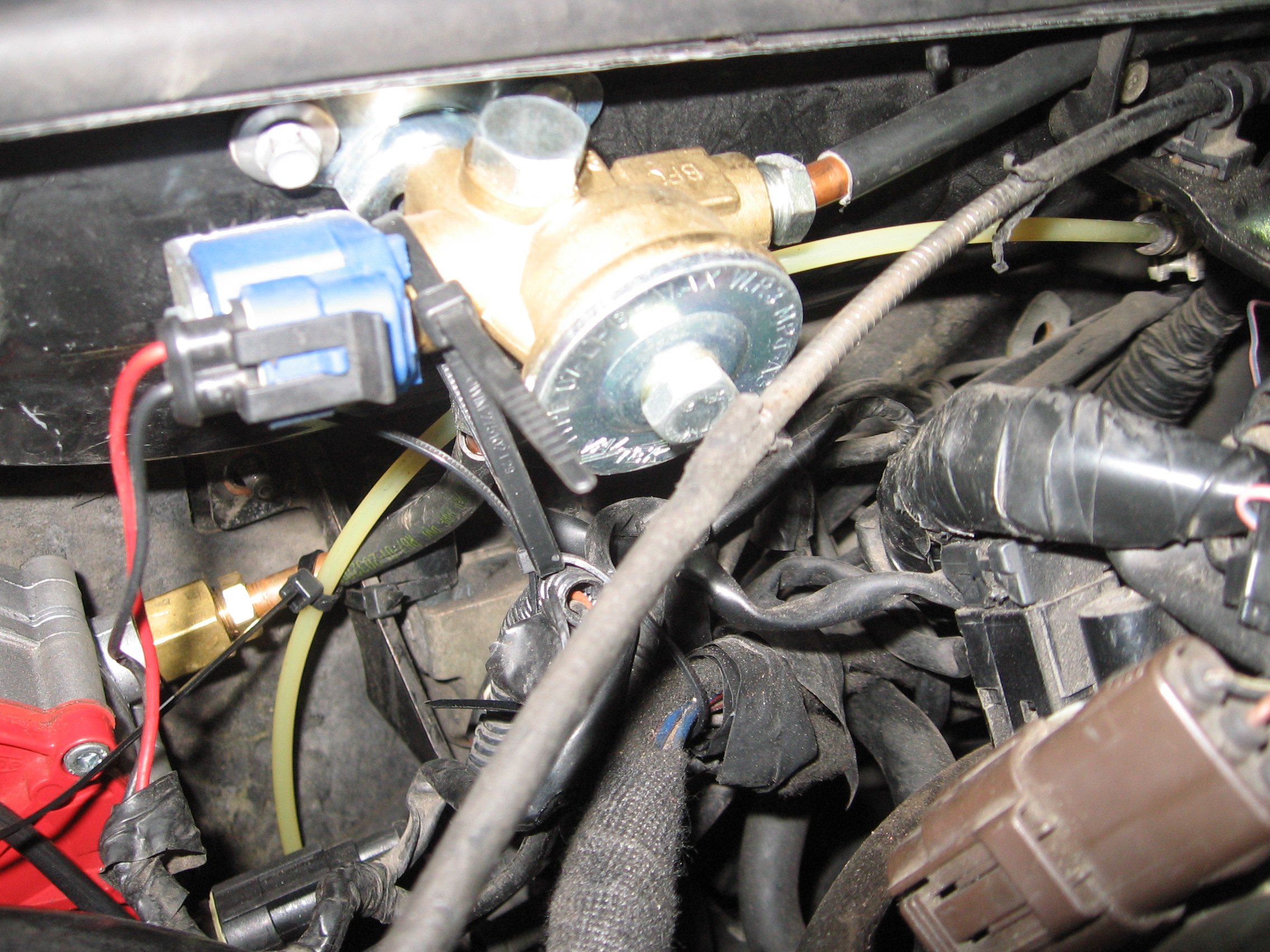

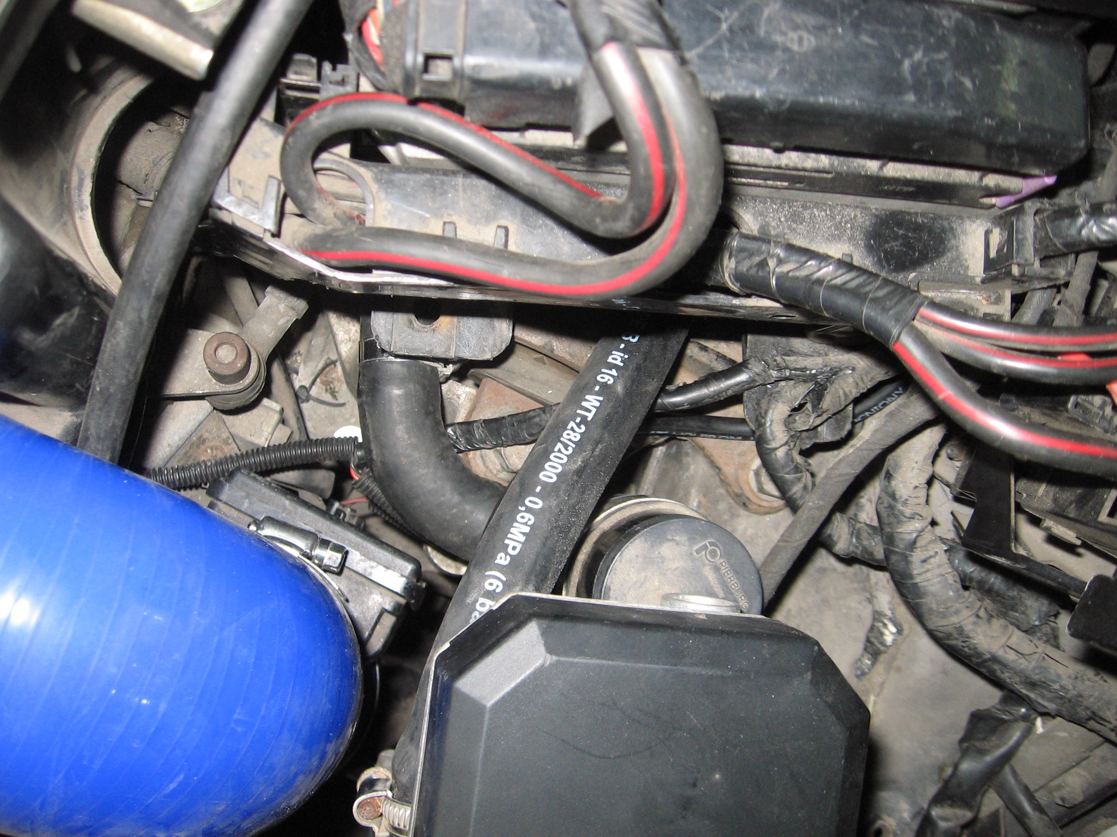

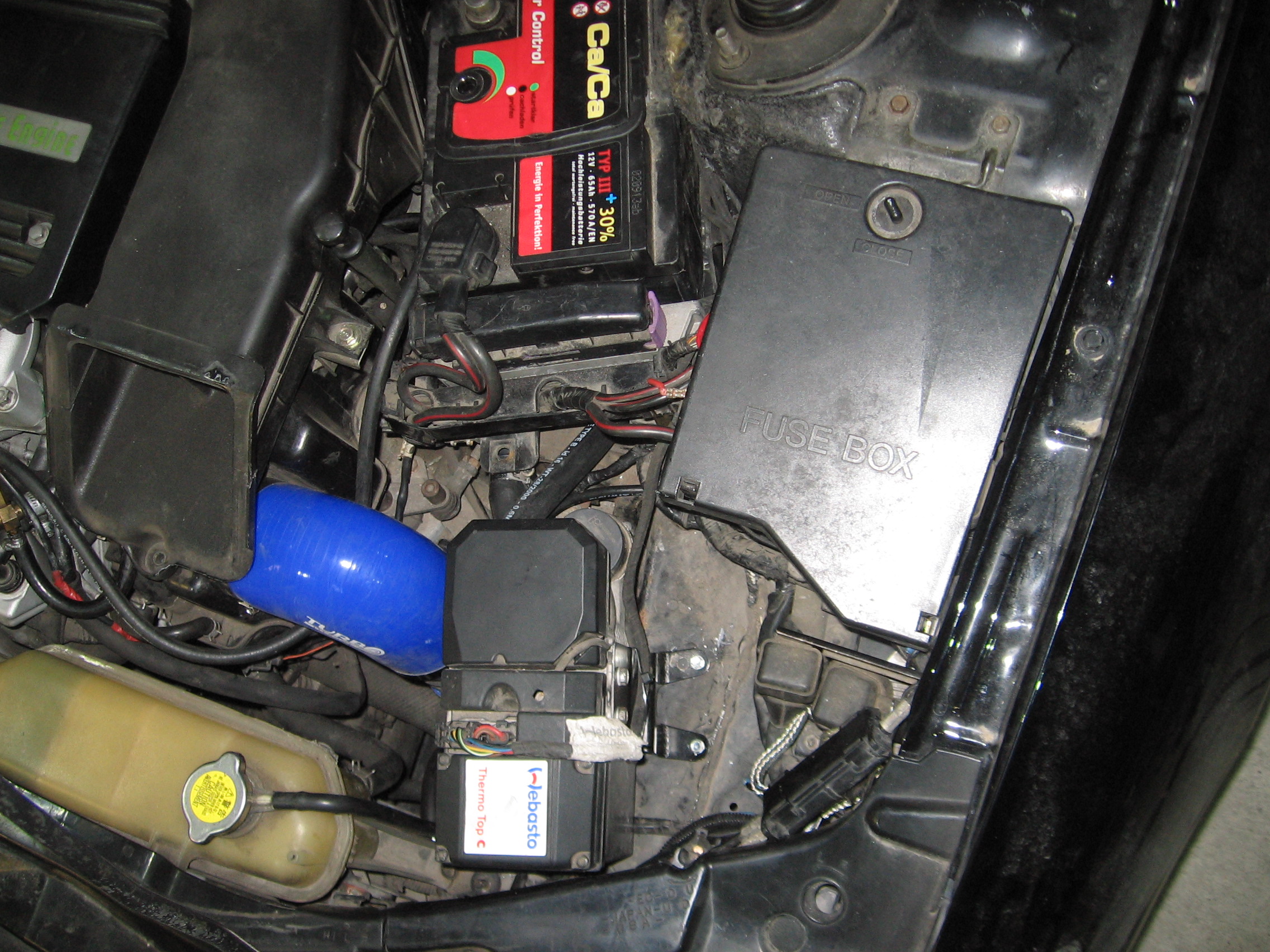

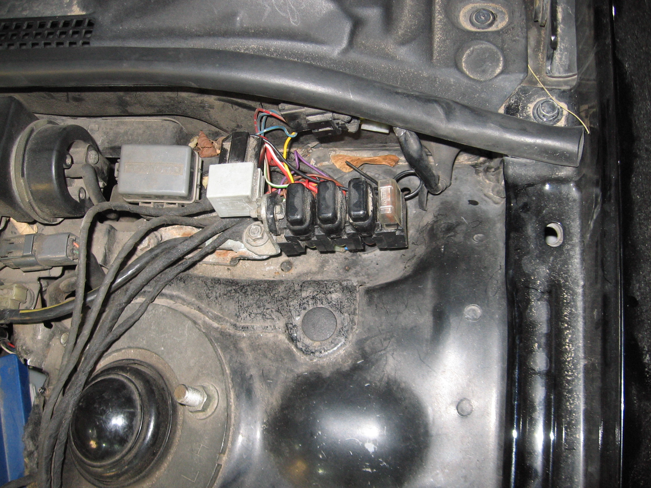

Dzisiaj już zamontowany do końca przewód paliwowy, okablowanie pod maską, przeciągnięte węże wodne, i zamontowany sam piec. (wężyki i przewody udało się w miarę ładnie pochować, zasilanie nie będzie podłączone prosto pod aku tylko pod masę – przy bezpiecznikach od webasto a plus pod pokrywką od przekaźników – zasilanie LPG też tam przełączyłem i przy okazji nie widać teraz na wierzchu tych dodatkowych przewodów przy akumulatorze)
Jeśli nic nie stanie na przeszkodzie, to jutro pierwsze testy :D
Zostaje tylko podłączyć wewnątrz 3 przewody, spuścić płyn i podłączyć 2 węże, oraz podłączyć odprowadzanie spalin od webasto, bo chcę rurkę owinąć bandażem, żeby nie uszkodzić żadnych węży i plastików po drodze. Niby aż tak gorące te spaliny nie są, ale zawsze ryzyko jakieś jest.
