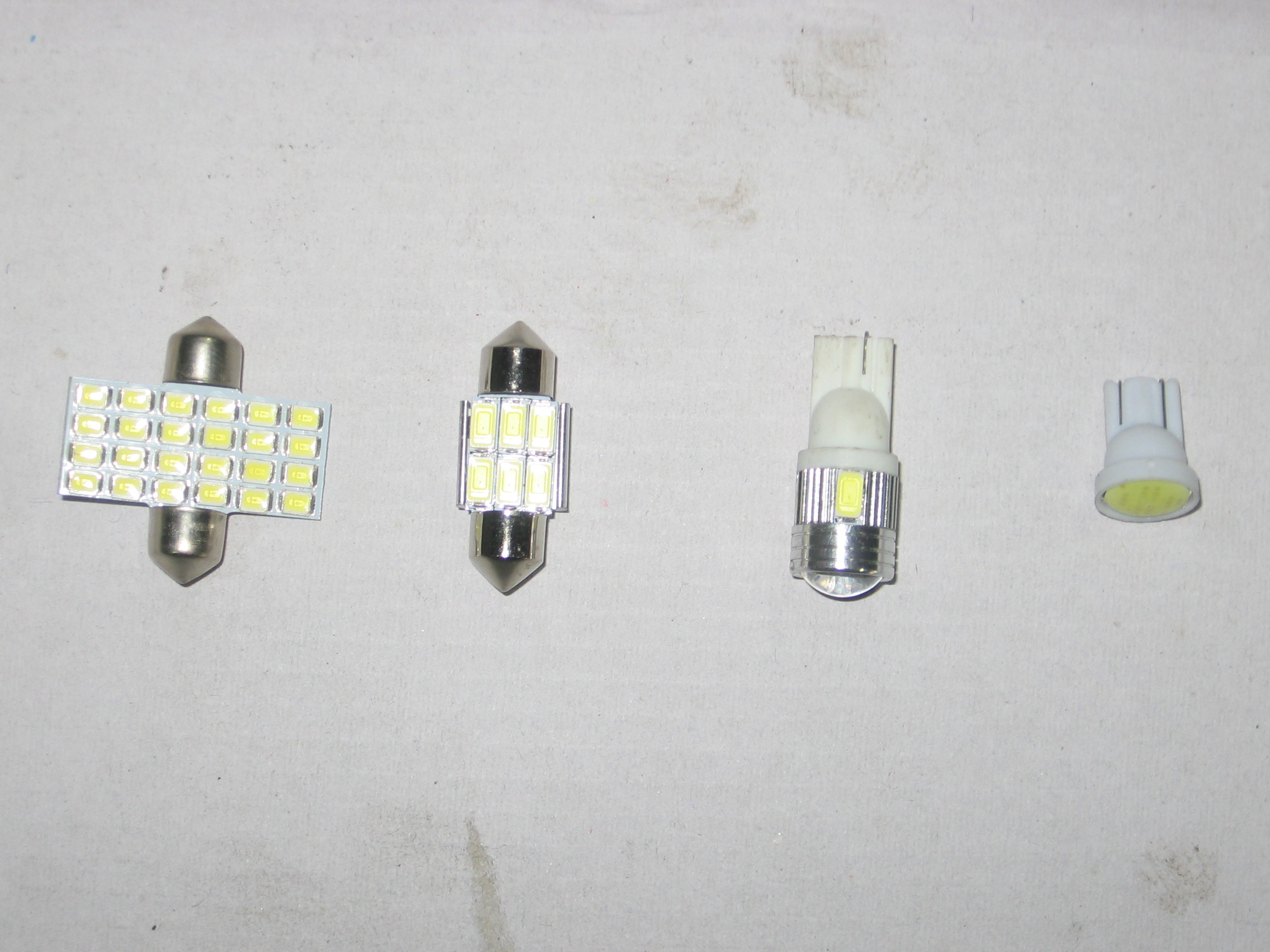

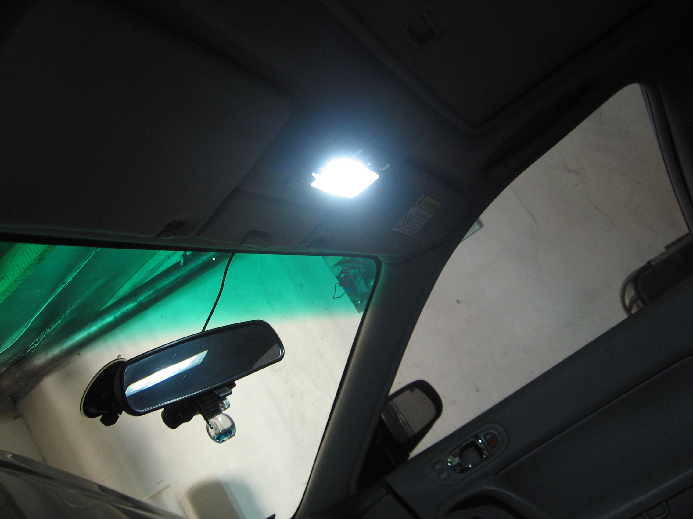

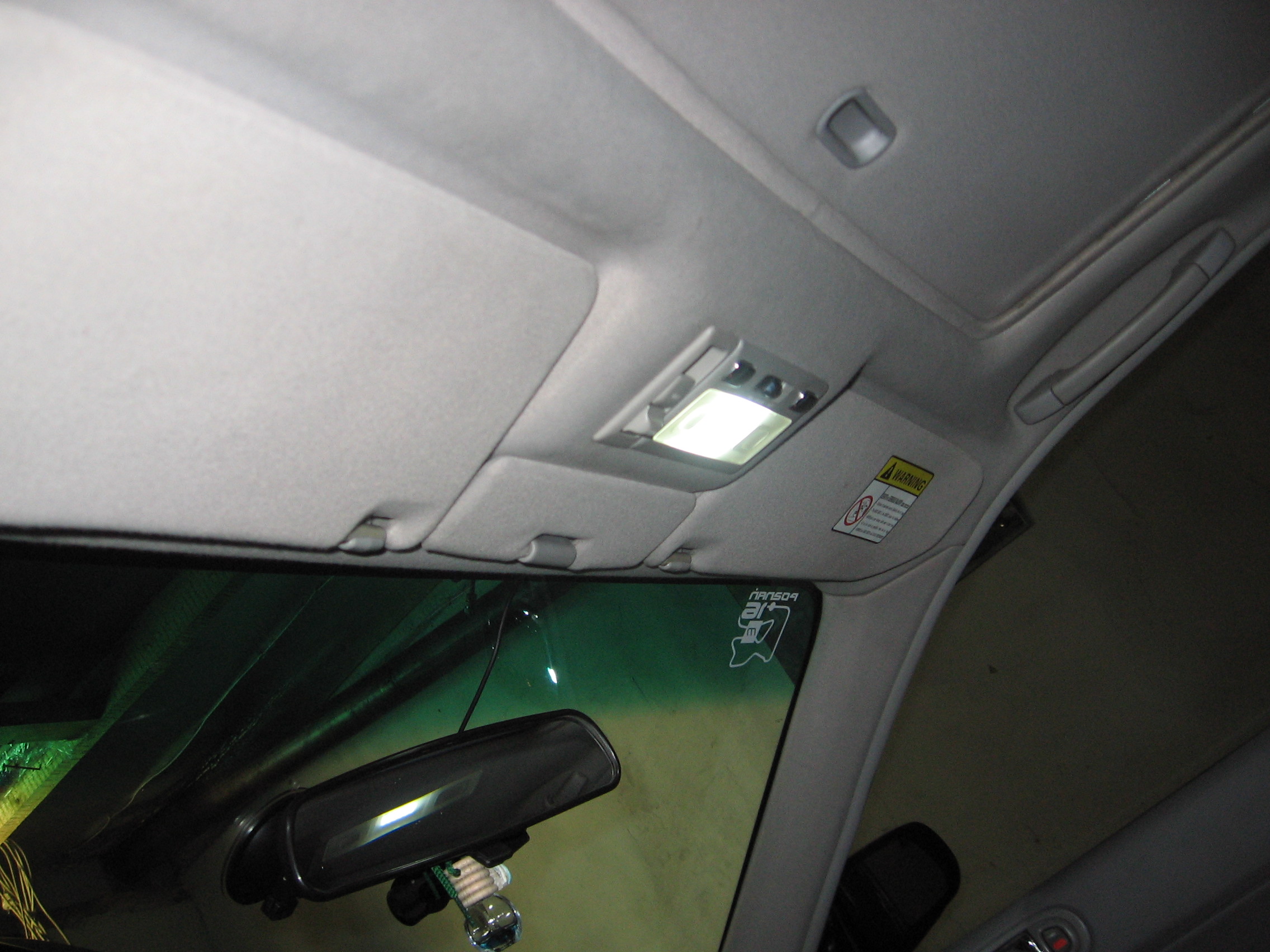

Tak z pozostałych rzeczy, to wpadły żarówki w oświetlenie wnętrza – póki co tylko we wszystkie górne lampki, postojówki i podświetlanie rejestracji. Czekają jeszcze lampki w drzwiach, ale w taki mróz to zbyt ryzykowne

, no to teraz w środku jest jasno tak jak u mnie
tylko ja muszę zmienić w desce rozdzielczej jeszcze, a tak apropo, dużo tam jest tych żarówek i jakie?

Nigdy dokładnie nie sprawdzałem jakie są tam żarówki, tzn wiem jak wyglądają ale nie kojarzę nazwy i chyba nie wszędzie są takie same
