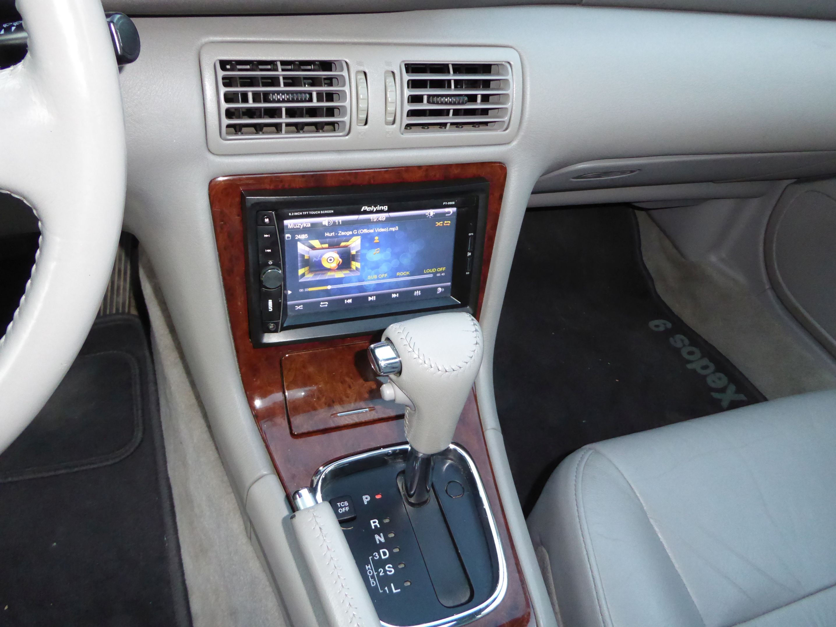

Założyłem również radio Peiying 9908 i założyłem kamerkę cofania.
Tydzień temu wymieniłem termostat bo mazda złapała dużą temperaturę i faktycznie pomogło. Wymieniłem również kolejny raz olej w automacie wraz z filtrem oleju metodą statyczną. I w czwartek dzięki Maliniakowi został naprawiony szyberdach. Dziękuję jeszcze raz. A teraz kilka zdjęć. Dalsze plany to kupno sprężyn obniżających i wyczyszczenie skóry. Muszę jeszcze pozbyć się drewna z środka tzn chcę okleić środkowy tunel folia w kolorze szczotkowanego aluminium i wtedy poprawie montaż radia bo nie pasuje idealnie do otworu.

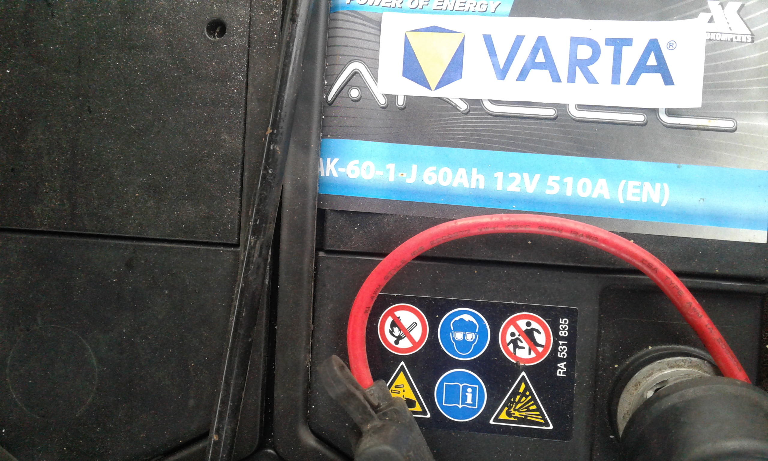

Po pierwszych przymrozkach okazało się, że akumulator jest do wymiany. Po za tym nic się nie dzieje. Xedos jeździ bezproblemowo w prawdzie dużo nie jeździ bo tydzień temu robiłem przegląd i wyszło że przez rok zrobił 9170 kilometrów.
