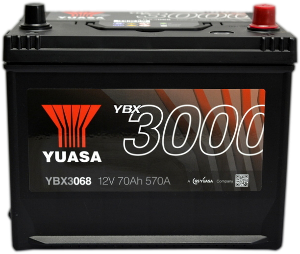

Auto przygotowane już prawie całkowicie do zimy. Zestaw kół zimowych założony, wycieraczki zmienione na KAMOKA – moim zdaniem dużo lepsze od oryginalnych. Te drugie kupiłem zaraz po zakupie i nie wystarczyły na długo, natomiast KAMOKA w zasadzie cały rok mi dobrze służyły, więc patrząc na ich cenę w stosunku do oryginalnych wybór znów padł na nie, oczywiście w Mazdaparts.pl
Myślałem, że w tym roku uda mi się zabezpieczyć podwozie, ale chyba nie będę miał nadmiarowej gotówki. Zobaczymy może się uda w styczniu. Z ciekawszych rzeczy, to bateryjka w M3 przy temperaturach bliskich zeru, gdy auto stało na dworze nie dawała rady. Z racji tego, że pewnie w tym roku znowu sporo będę jeździł na biegówki do Jakuszyc, a tam potrafi być zimno postanowiłem zmienić źródło zasilania. Jak się okazało w samochodzie był jeszcze fabryczny aku czyli miał około 8 lat – moim zdaniem sporo jak na diesla. Wybór padł na Yuase (dzięki KMBak za zestawienie w dziale FAQ). Chciałem włożyć YBX3030, ale akurat w Poznaniu nie mieli, a czekać nie mogłem więc włożyłem YBX3068.

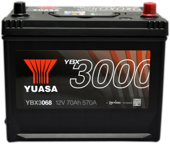

To w zasadzie to samo co YBX3030, natomiast posiada progi, które w niczym nie przeszkadzają przy instalacji w Maździe 3 BL.
Swoją drogą dostęp do aku bardzo dobry. Jak widziałem jak przy zakładaniu ludzie z firmy akumulatorowej się męczą w VW czy Nissanach to stwierdziłem, że robienie tego w M to bułka z masłem. Po założeniu akumulatora sprawdziliśmy jeszcze ładowanie. Było 14.46 V czyli w zasadzie książkowo.

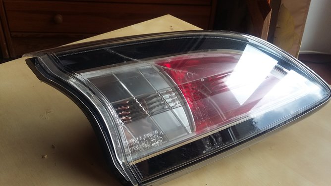

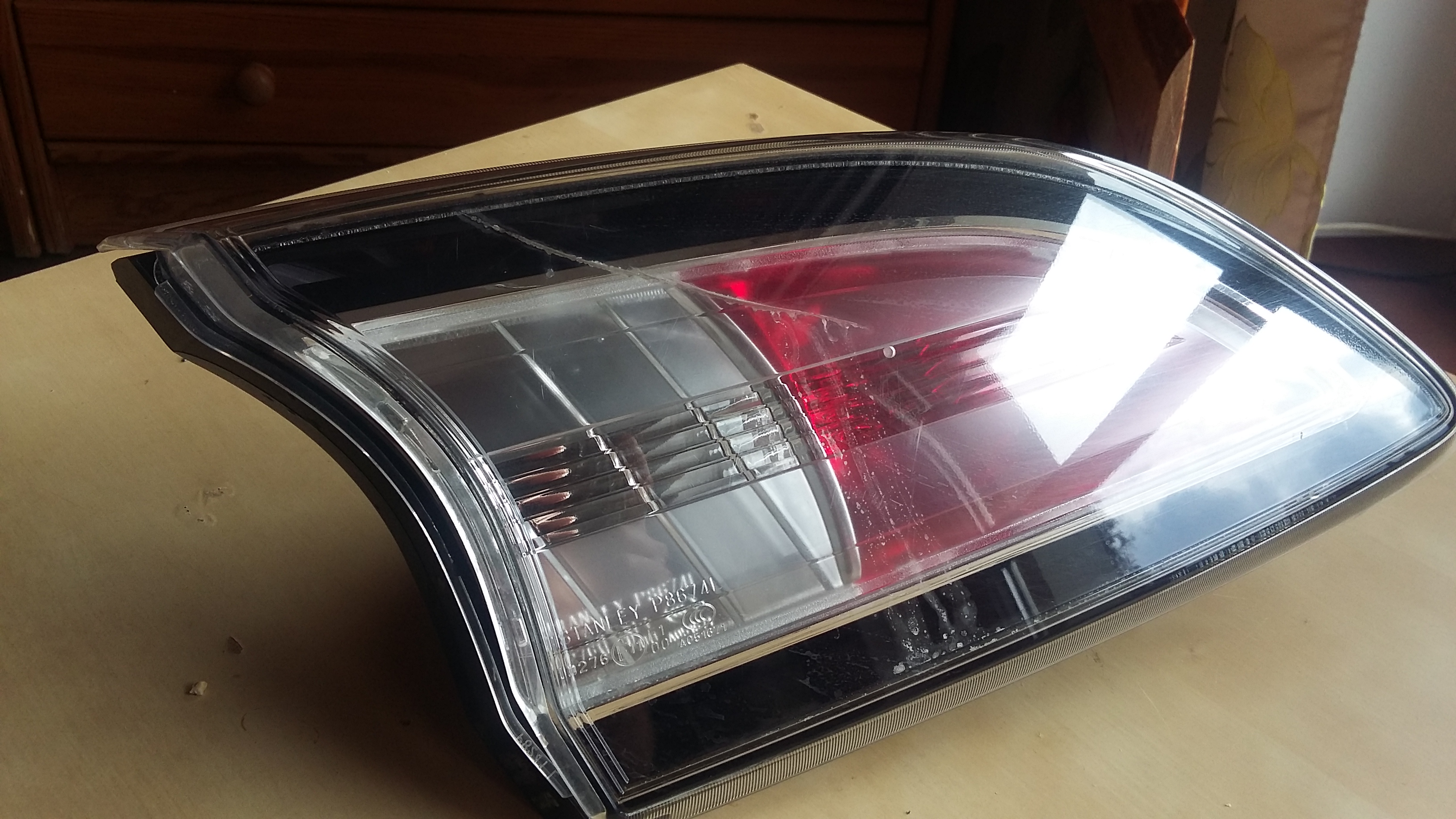

Dobry rok temu parkując na parkingu w Jakuszycach usłyszałem, siedząc w środku samochodu, uderzenie. Prawdopodobnie ktoś idąc uderzył kijkiem narciarskim o auto. W efekcie moja lampa przybrała taki oto wygląd:
Dzisiaj udało mi się ją wymienić. Na allegro kupiłem egzemplarz w nienagannym stanie za 90 PLN. Nowa kosztuje około 600 PLN
Sama wymiana przebiegła sprawnie. Miałem wprawę po wymianie guziczka otwierającego bagażnik – ten został zamieniony na nowy ale z Mazdy 2 – dużo tańszy a wygląda jednakowo, poza jedną małą plastikową wypustką którą łatwo da się zeszlifować.
