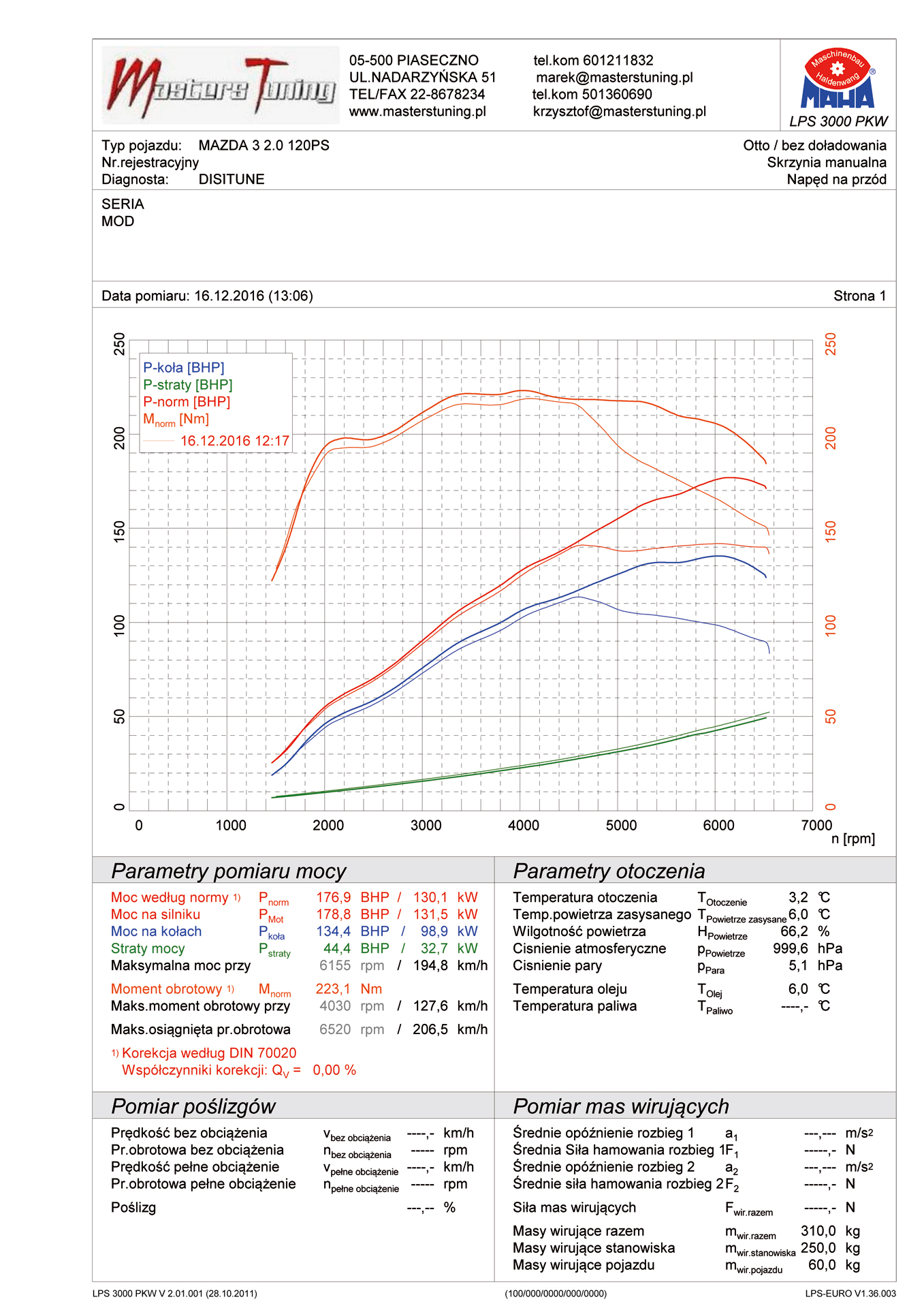

Postprzez DISItune » 5 sty 2017, 09:25
Przepraszam, ze się wtrącę, ale wszystko widać dokładnie na wykresach <faja>
To np. wykres usrobo własnie (cienkie linie to seria):
Minimalne zmiany na dole są, ale raczej nie ma szans tego odczuć.
BTW jeżeli czujesz że ciągnie od 3500 a nie czujesz że słabnie od 4500 to jest coś nie tak z tym Twoim autem ;) Bo większość z tych aut ciągnie od 2500 a przestaje przy 4500. Coś jak diesel, tylko nie klekoczą hahaha

Postprzez usrobo » 5 sty 2017, 09:29
dokładnie tak ;)

Postprzez sevecc » 5 sty 2017, 09:31
DISItune – dzięki za wyjaśnienie :)
Wiesz jak to jest, każdy jeździ inaczej, wrażenia z jazdy zawsze są bardzo subiektywne :)
