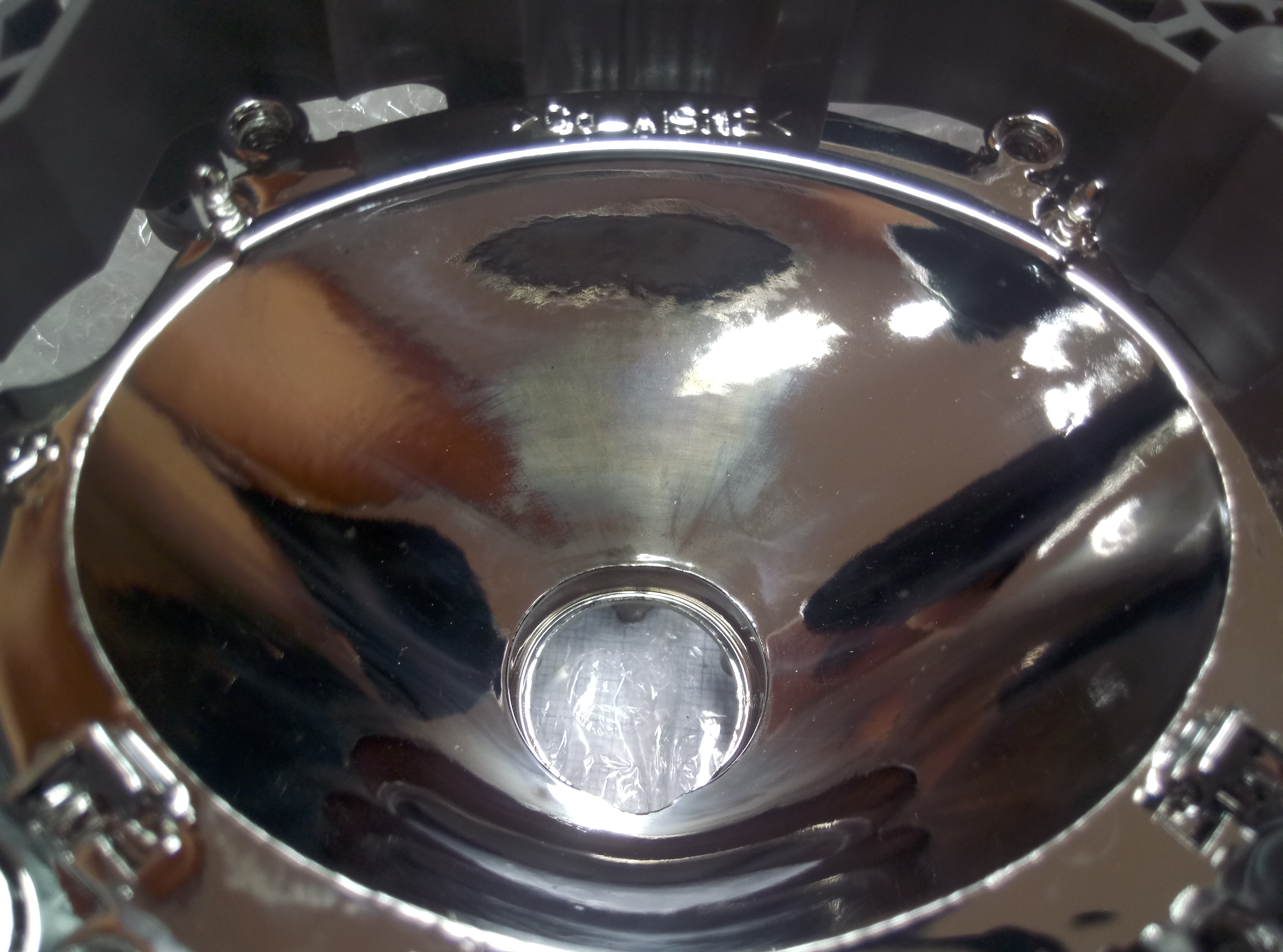

Stare odbłyśniki:
Myślałem, że są brudne. Wziąłem wilgotną ściereczkę, chciałem umyć brud. Okazało się, że to nie brud – to wypalony odbłyśnik. Wypalony chrom po prostu zszedł.

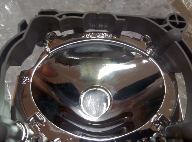

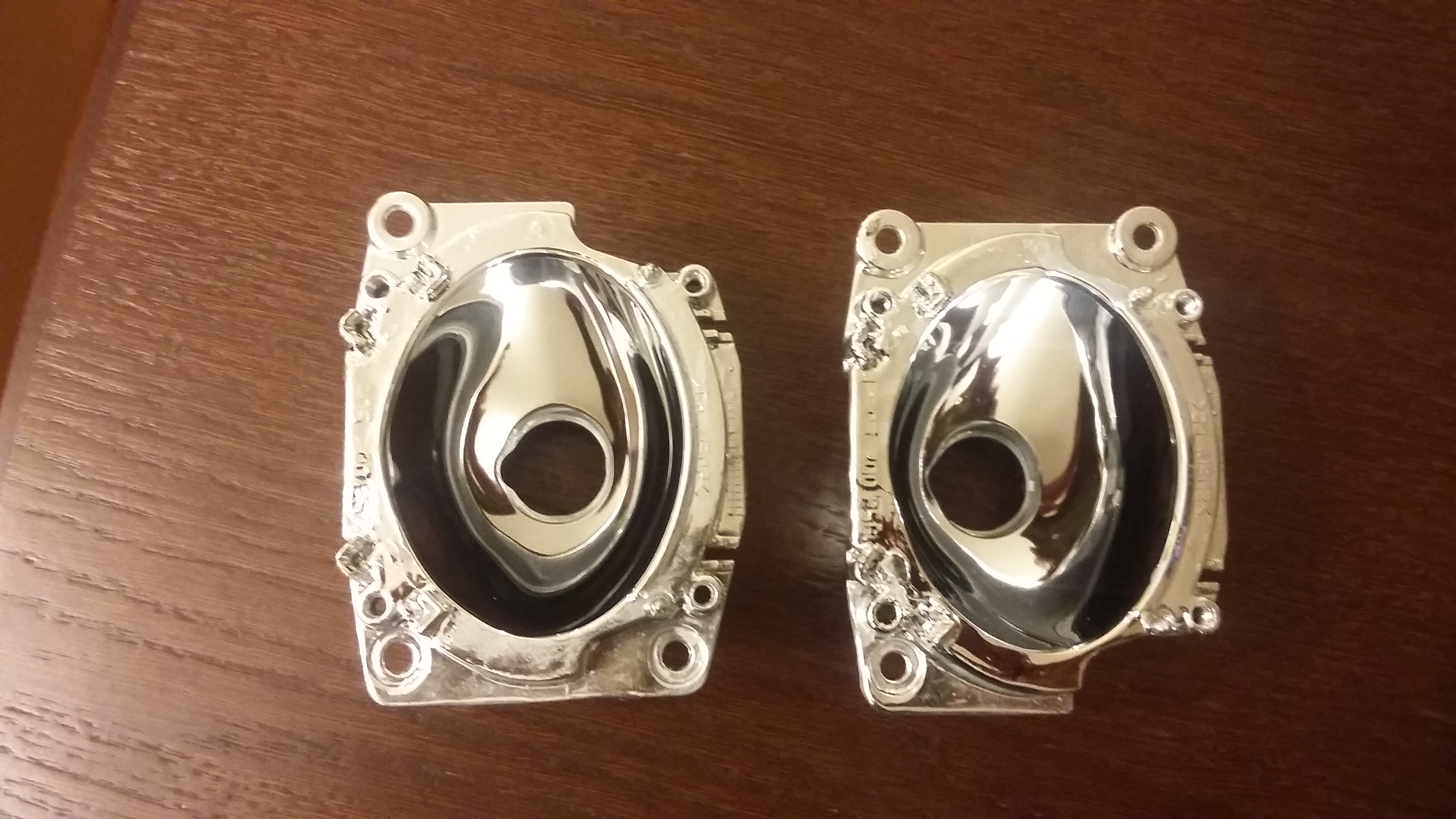

Kupiłem zregenerowane odbłyśniki:
Poskładałem całość, uszczelniłem (starałem się dobrze to zrobić, jednak czas mnie gonił – małe dzieci w domu). Reflektory ładnie się podnoszą. Teraz muszę jechać na regulacją świateł.

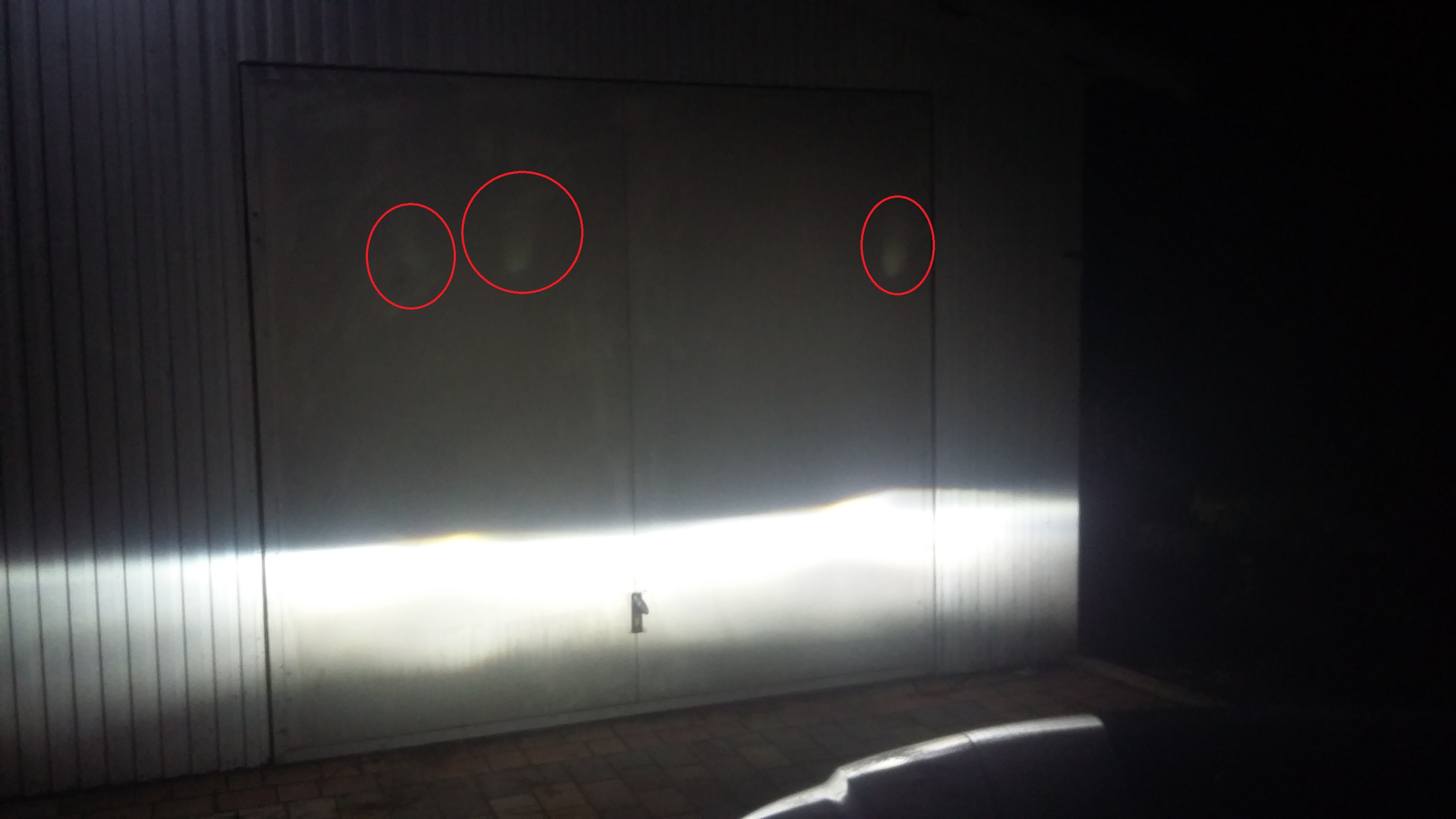

Mam jednak inny problem... Zauważyłem trzy plamy gdy włączę xenony. Ktoś może mi powiedzieć dlaczego tak się stało ? Coś źle skręciłem ?

Ucieka gdzieś nad przesłoną więc sprawdź jej mocowanie?

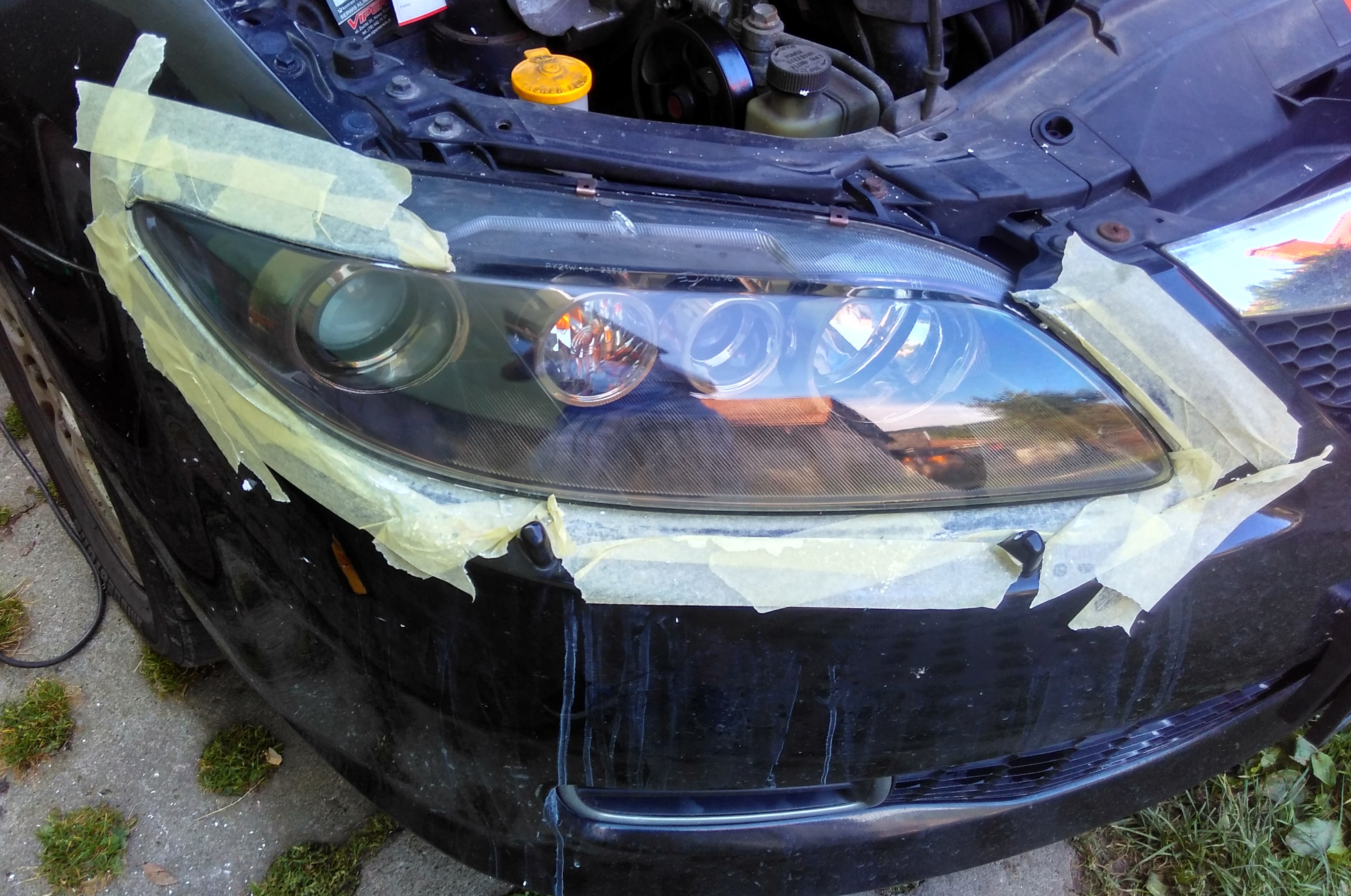

Z moim aucie lampy świecą już bardzo słabo, trochę się poprawiło po polerce, ale chyba czeka mnie regeneracja odbłyśników i czyszczenie soczewek. Soczewki mam mocno "mleczne", więc tu pytanie do osób, które lampy rozbierały – czym i jak je wyczyścić? "Mleko" ładnie zejdzie, czy muszę je polerować?

Zejdzie zwykłą suchą mikrofibrą. W razie czego mam na sprzedaż ładne soczewki z odbłyśnikami do ksenonu.

W przypadku lamp halogenowych odbłyśniki są nitowane do soczewki. W ksenonach są przykręcane. Ja wyczyściłem szmatką czymś tam nawilżoną, a następnie odtłuściłem wacikiem nasączonym izopropanolem. Samo czyszczenie soczewek znacznie poprawia jakość świecenia, natomiast do kompletu warto wymyć klosze od wewnątrz.

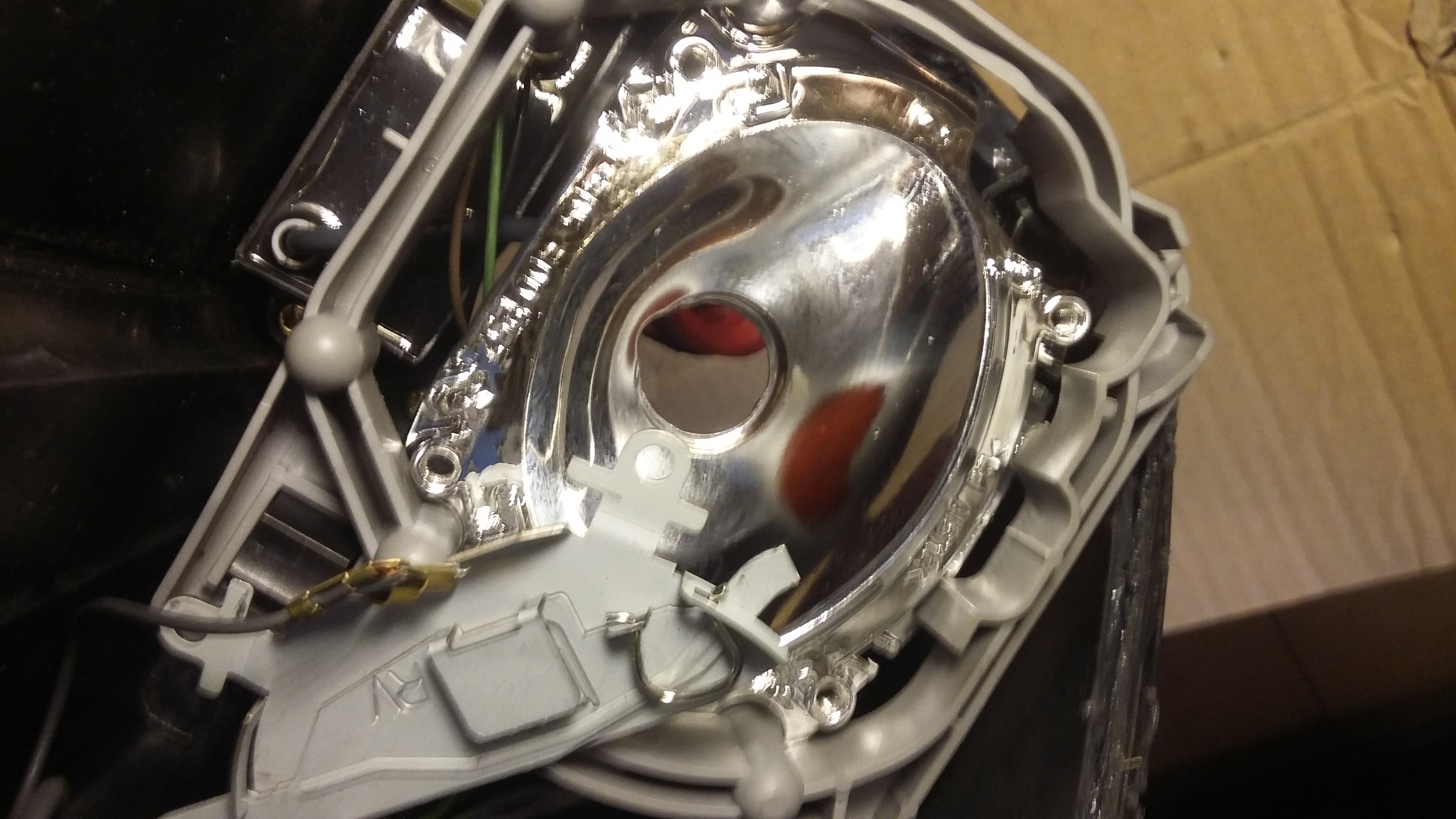

Druga sprawa dotyczy odbłyśników. Światła świecą tragicznie. Kupiłem używane w dobrym stanie. Przeczyściłem delikatnie szmatką. Odbłyśnik wygląda bardzo ładnie, lecz w górnej części jest delikatnie wypalona plamka (widać jakby przebarwienia i bardziej matowe).nie jest to wielkie, może średnicy 2 cm. Reszta odbłyśnika bardzo ładna. odbłyśnik pracuje całą powierzchnią, czy może głównie tylko górą (bo dolna część jest osłonięta przesłoną. Czy zakładać taki jak jest czy oddać do regeneracji.

Dokładnie górna część soczewki odbija najwięcej światła, więc jeśli jest tak wypalona, odbłyśniki nadają się do regeneracji.

na zdjęciach widać te wypalenie. jest to ten gorszy odbłyśnik. Czy faktycznie jest tak źle że trzeba regenerować?

Wystarczy, aby światło źle się odbijało od odbłyśnika

Czy faktycznie jest źle to powinieneś wiedzieć sam, jak w nocy jedziesz autem ;)
Coś tam tego "chromu" jeszcze jest, ale na pewno przez to gorzej świeci
