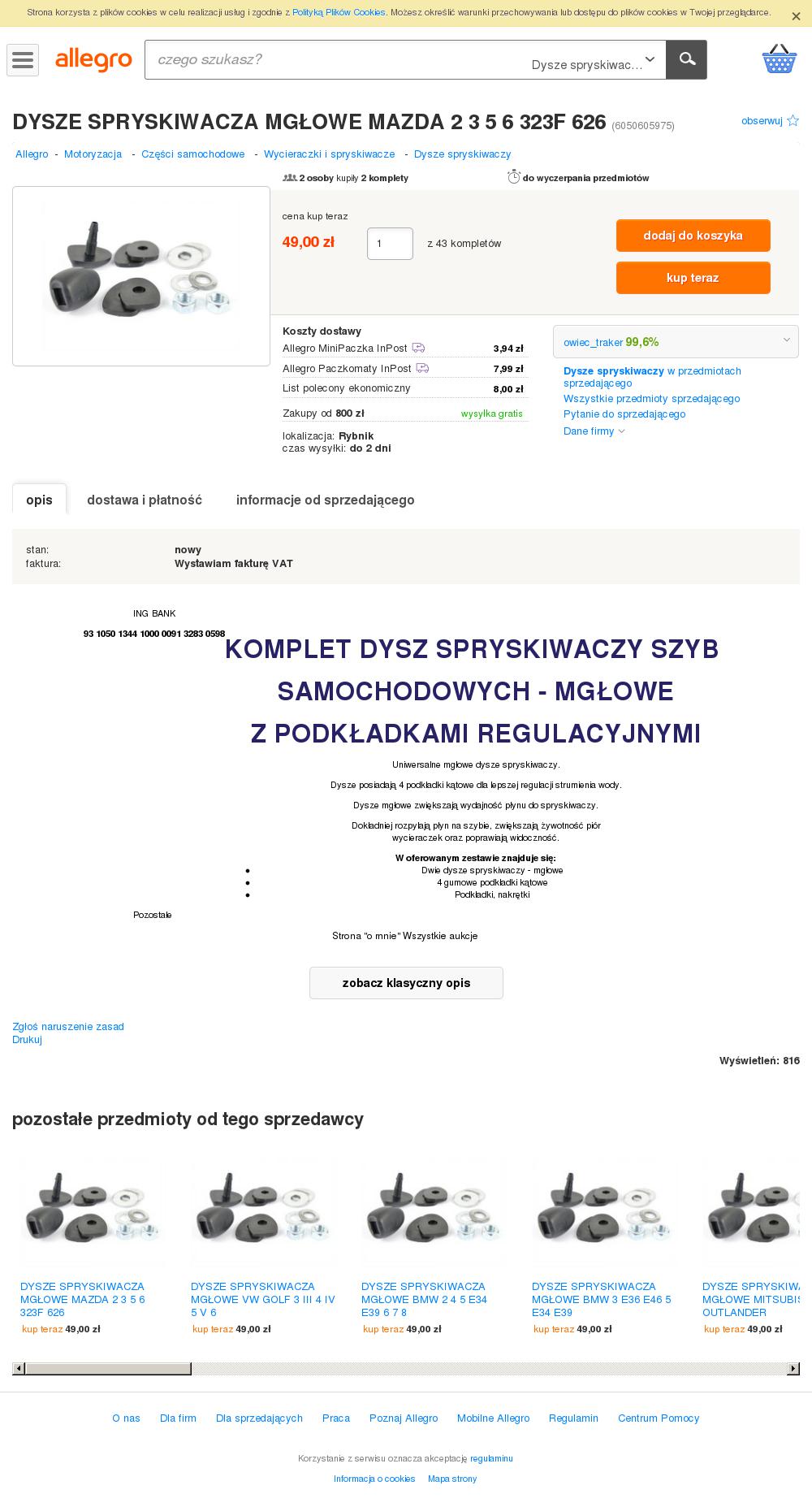

Na początku powiem że moje spryskiwacze działają dobrze :)(oczywiście po mojej regulacji) , ale zachciało mi się mgłowych :D i zakupiłem takie http://allegro.pl/dysze-spryskiwacza-mg ... YmMyN2Q%3D
od razu mówię że nie pasują , ale przynajmniej nauczyłem się ściągać podszybie to plastikowe z zewnątrz :D (4-5 zatrzasków i trzeba odkręcić wycieraczki). Bardzo łatwo jest wyjąć same dysze oryginalne, są na wcisk.Jednak nie odpuściłem i zakupiłem takie http://allegro.pl/spryskiwacze-mglowe-o ... 28728.html , jeszcze nie przyszły , ale ktoś musi przetrzeć szlaki :) , na zdjęciu wyglądają identycznie jak w CX 3. Jak dojdą i zamontuję to dam znać co? i jak?

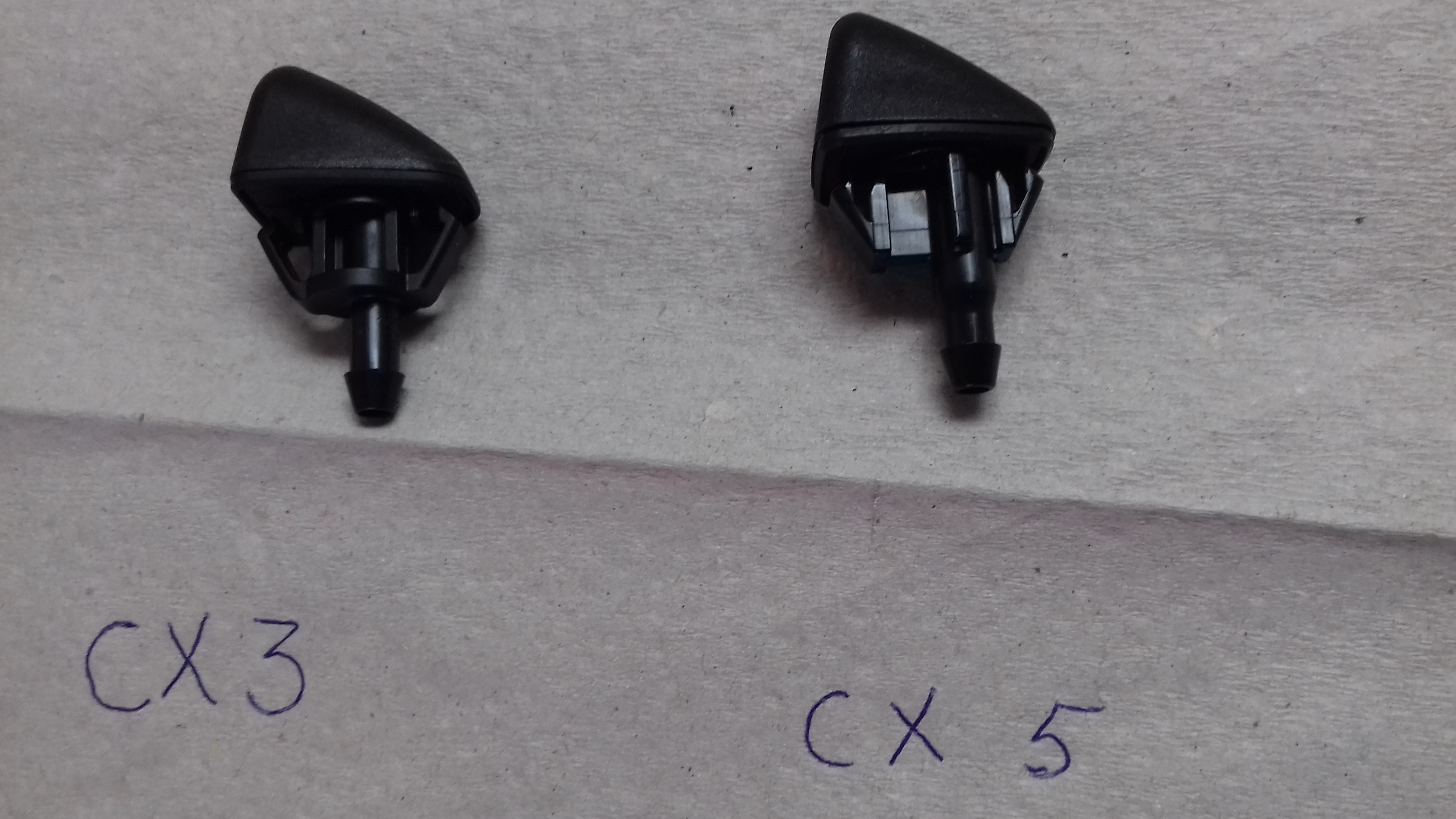

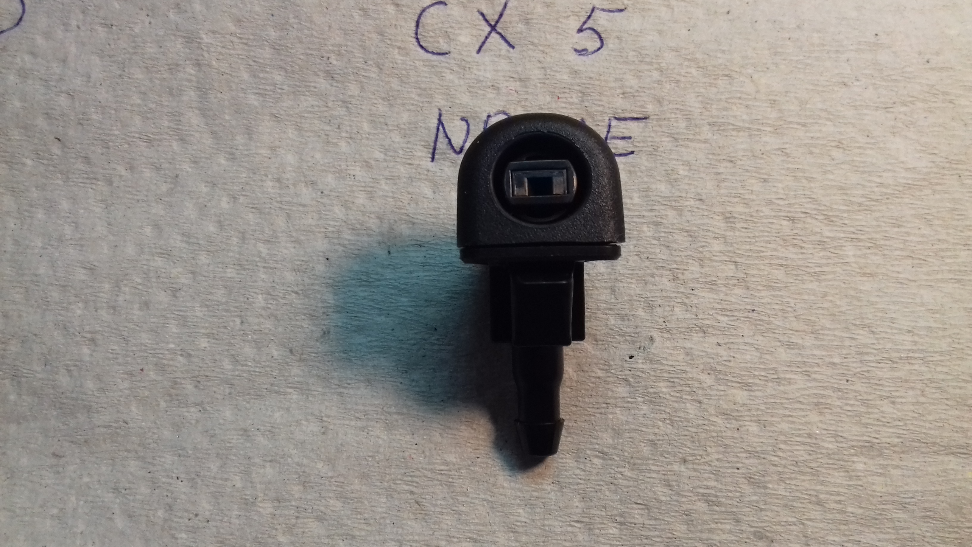

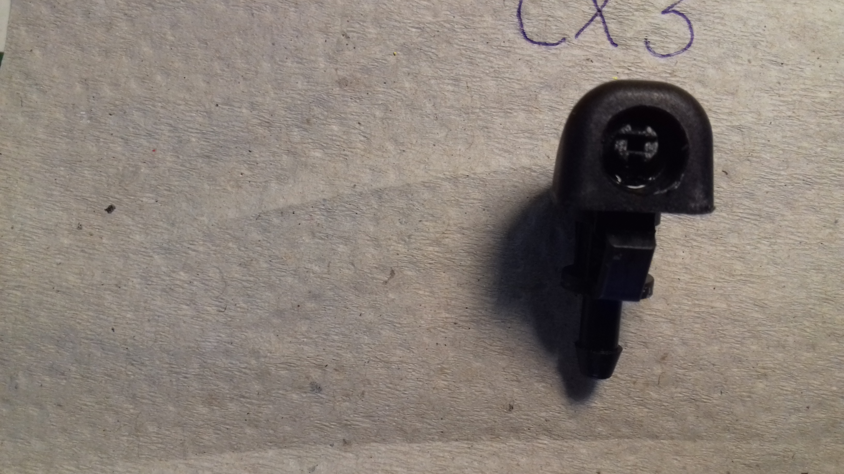

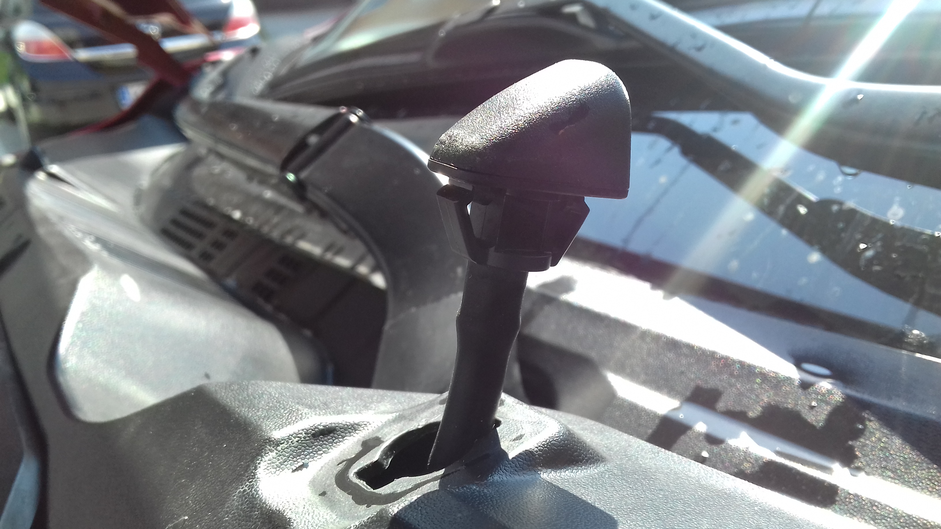

Postprzez andrep » 19 lip 2017, 11:00
Witam Wszystkich :)
Pragnę poinformować że te dysze od cx5 pasują idealnie, mają trzy ustawienia w pionie na środkowym pryskały jak na filmiku kol. Furiat :D przełożyłem na wyższy poziom i jest super <spoko> .Dodam że oryginalne też mają regulację w każdym kierunku ! a najłatwiej to zrobić wyjmując je i się dobrze przyjrzeć gdzie jest ruchoma część i później po włożeniu wyregulować. Ponownie dodam że u mnie było OK, ale chciałem bardziej OK :D i mam. Nagrałem filmiki ale jeszcze nigdy nie wrzucałem nic na yutube ,więc muszę to rozkminić jak mówi młodzież :) Na razie daję fotki jak wyglądają dysze dla porównania.
PS
Jak są dobrze ustawione te oryginalne , a u mnie tak było to nie warto zmieniać, jest lepiej ale przed tem też było nieźle, tym bardziej że teraz wiem jak się ustawia :)Nie wiem jeszcze jak podczas jazdy będzie? , teraz wszystko na postoju sprawdzałem. Napiszę później :)
