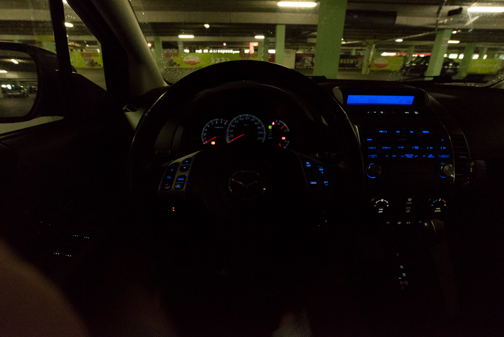

Wracając do zmiany podświetlenia... <jupi>
Na "tapetę" trafiła Mazda5 CW... <faja>
Operacja trwała 4 godzinki... a stół wyglądał tak:
Wymienione zostały diody: podświetlenia tarcz zegarów wraz z małym wyświetlaczem (pomarańczowe (*) –> niebieskie), wskazówek (białe –> białe), kierunkowskazy (żółtozielone –> zielone) oraz sugerowana zmiana biegu (pomarańczowe –> zielone)
(*) czerwone według Mazdy :)
Mam nadzieję, że Adam udostępni lub wrzuci sam zdjęcia wieczorem...
Efekt <serduszka>

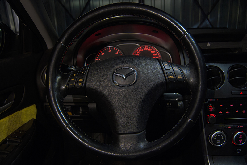

Postprzez hrabia82 » 9 lip 2016, 18:16
Wrzucam i ja kilka fotek z ukończonej wreszcie przeróbki z zielonego podświetlenia na nowe dwukolorowe niebiesko białe.
Konsola centralna, przyciski w drzwiach – diody SMD 3528 białe i niebieskie
Kierownica – diody SMD 1206
z racji że nie znam się aż tak i nie chciałem się bawić, musiałem wszędzie wstawić blendy pomiędzy przycisk a LED w celu osłabienia siły świecenia.

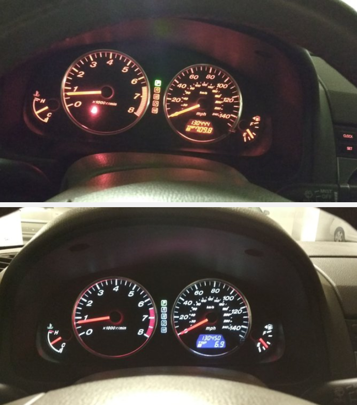

Postprzez bedi_29 » 4 mar 2018, 22:30
tak wygaldaja białe tarcze u mnie w mazdzie 6 gg :)
