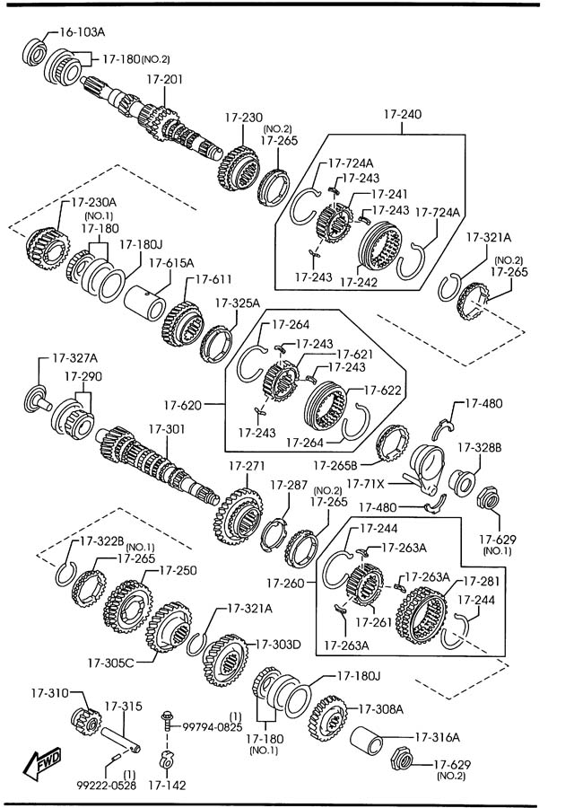

Dzieńdobry witam wszystkich Mam już od 3lat piękny samochód mazde tribute2.0 benzyna 2001r
i mam bardzo duży problem z manualną skrzynią biegów rozsypała mi się i nie mogę dostać nigdzie używanej a nowe części są tak drogie że aż strach pytanie mam czy ktoś nie słyszał o takiej skrzyni.
Mazda Tribute 2.0 4WD 2001 rozsypana skrzynia

Komuś na pewno się przyda. Zestaw łożysk do skrzyni biegów Tribute / Maverick 2,0 2001-2004:
1. NTN 131306 2szt
2. NSK HTFR27-6G5UR4 2szt
3. NSK HR 322/28
4 KOYO 320/28JR
i łożysko podporowe wałka sprzęgłowego: INA HK1516
Całość kosztuje ok 600zł i skrzynia naprawiona
