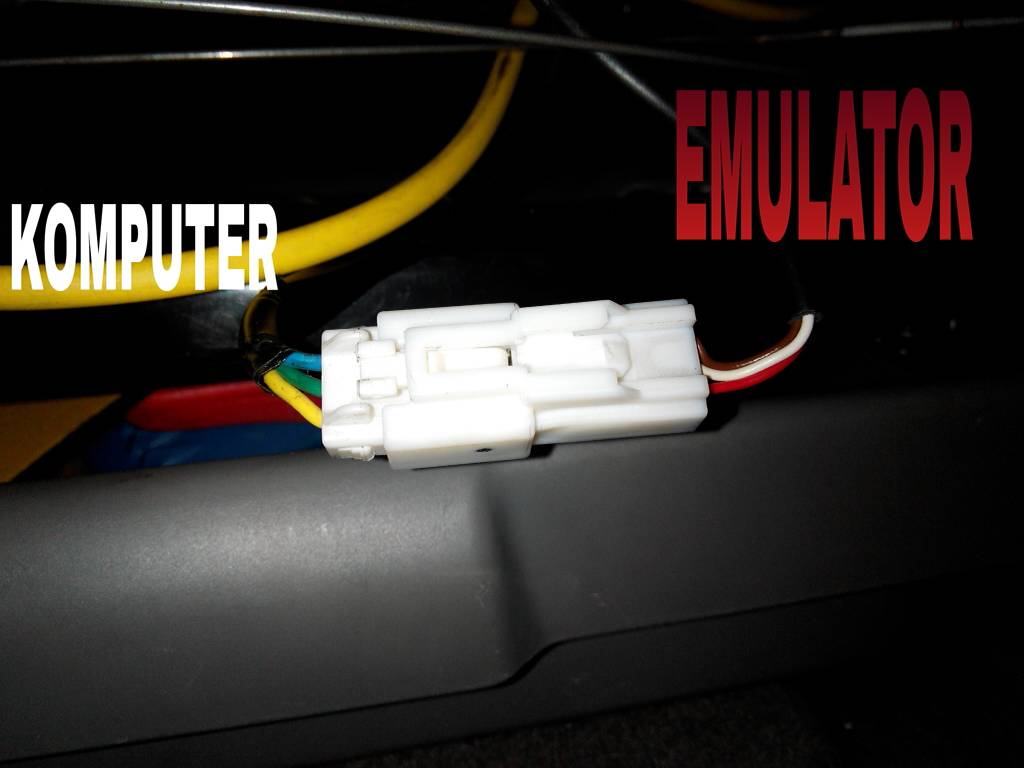

drugie zdjęcie to wtyczka która idzie z fotela i jest wpięta w tą z podłogi, na pierwszym zdjęciu, ze względu na wykładzinę nie dało zrobić się na jednym zdjęciu, no chyba żebym ją rozerwał lub przeciął
kolejność jest taka jak na fotkach, czarny z żółtym paskiem połączony jest z niebieskim itd

No właśnie, a mi chodzi o połączenie w drugim kierunku.
Jeżeli spojrzysz pod siedzisko fotela, to ten kabel z niebieskim, zielonym i żółtym, łączy się kostką z kablami wychodzącymi z siedziska. To jest pod samym spodem fotela, przypięte do jego obudowy.
W tej kostce łączą się kable wychodzące z fotela – brazowy, czarny i biały – z tymi wychodzącymi z kostki, która jest na podłodze. Chodzi mi o to połączenie.
Już wszystko jasne. Koledze m.malina udało się rozwiązać zagadkę.
niebieski – brązowy – GND
zielony – biały – komunikacja
żółty – czerwony – +12V
Dzięki za zaangażowanie!
