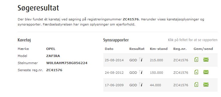

Zwróciłbym szczególną uwagę na przebieg, blachy, które ma na zdjęciu są od opla zafiry, przez co na stronie duńskiego urzędu nie można sprawdzić prawidłowych danych.
Mazda 6 jako zafira w DK
Zderzaki mają inny odcień niż karoseria, chociaż podobno pod wpływem światła UV mogą blaknąć szybciej niż blacha.
Na tylnej klapie pod lewą lampą ma zamalowane ognisko szalonej rudej.
Zaślepka jaśka pasażera ma inny odcień niż reszta deski, więc jest szansa, że strzeliła i była wymieniona, wtedy przednia szyba może być z innego rocznika, bo poduszka pasażera wybija szybę.
Łącząc te fakty, obstawiałbym, że była bita, a wg. sprzedawcy "Samochód Z Bogatym Wyposażeniem BEZWYPADKOWY " więc coś tu nie gra.

Bierz VIN, to się go sprawdzi, bo jak kupować auta, to w sumie najpewniej z Danii = wszystko można sprawdzić online.
