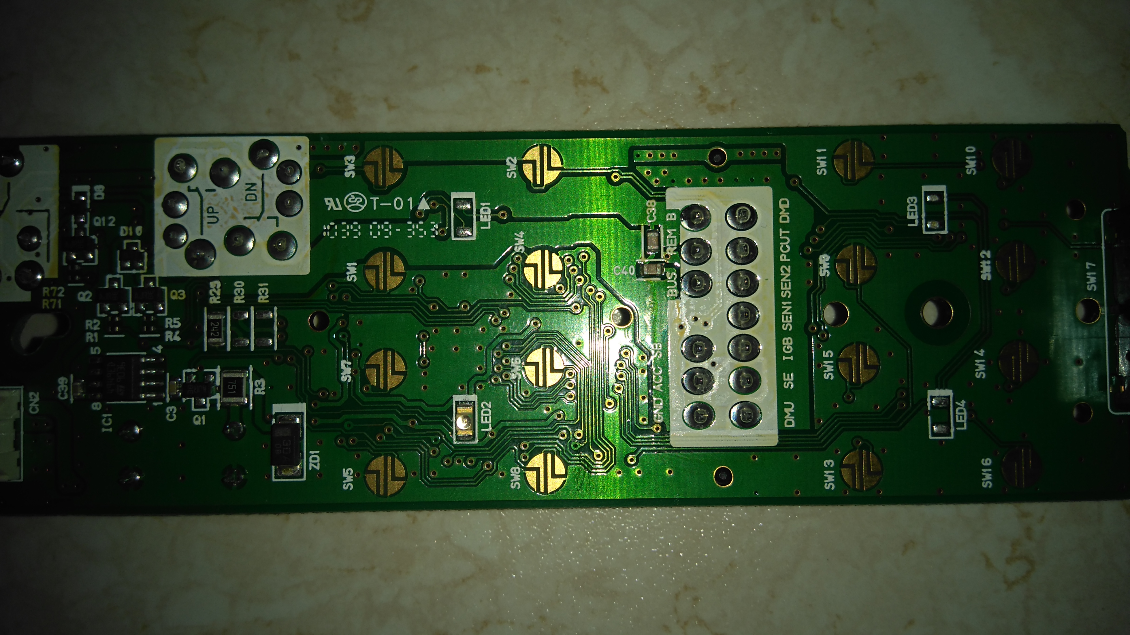

Troche późno ale w końcu dobrałem sie do tego podświetlenia ( musiałem sam bo mojego mechanika nie bedzie do końca tego roku).
Po rozebraniu okazało sie że orginalnie nie miałem tam wlutowanych ledów!!!!
Daje foto.
teraz sie zastanawiam czy mógł bym dokupić i je wlutować (w serwisie takich nie maja)
Daje foto.
Jakub9658 napisał(a):Ale niestety w miejscach gdzie powinny być nie ma napięcia!
Diody są łączone w szereg po kilka sztuk więc na jednej diodzie (jak nie ma pozostałych) nie będzie napięcia. Trzeba namierzyć cały szereg i na jego końcach mierzyć napięcie. Dodatkowo zawsze w szereg z tymi diodami jest jeszcze jakiś rezystor, którego pewnie też nie ma na płytce.
