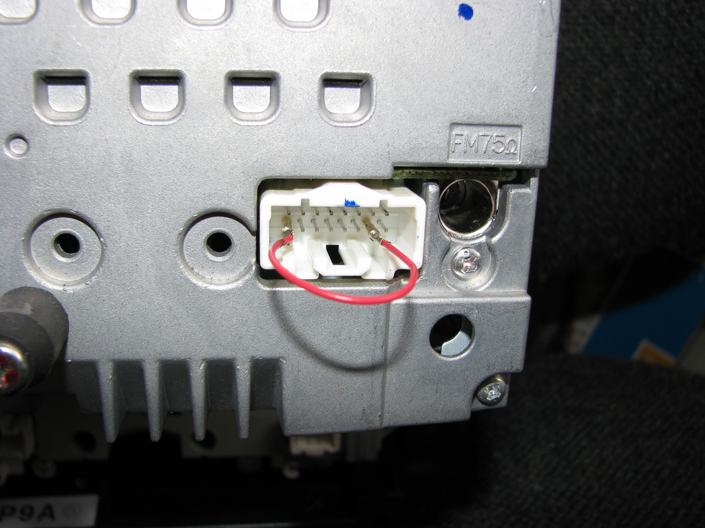

Musisz rozebrać radio i zobaczyć gdzie idą piny z małej białej kostki bo widzę że radio jest inne niż w M3.
Ta koło anteny
Znalazłem schemat jak podłączyć
Ta koło anteny

Bo musi być podpięta masa(2A) do 2M aby działał przycisk MEDIA
Tak jak poniżej

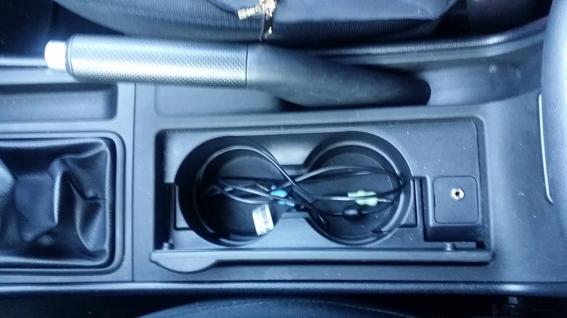

Witam, w swojej maździe również zrobiłem lekka modyfikacje tak aby wyposażyć ją w wejście AUX. Zamówiłem kabel z Aliexpress za około 12zł. Końcówka męska idealnie pasowała do tylnego wejścia żeńskiego z tyłu radia. Poprowadziłem kabelek deską rozdzielczą pod zabudowa skrzyni biegów oraz schowka na kubki oraz wywierciłem otwór w miejscu gdzie można łatwo dostać się do regulacji hamulca ręcznego. Wywierciłem ten otwór bardziej z prawej strony od pasażera, gdyż pod lewej stronie znajduję się element mechaniczny, który mógłby uszkodzić te złącze. Przyciski z kierownicy nie sterują jakkolwiek urządzeniem z powodu, tego że niema fizycznego połączenia do złącza Jack sterującego, jest tylko podłączone R+L+masa. Działają jedynie przyciski głośności oraz wyciszenia, ale to steruję po prostu radiem, taka opcja też jest fajna. Dodam, że taka opcja działa fajnie jako zestaw głośnomówiący, element nagłośnienia do nawigacji (w sytuacji gdy lecą piosenki z telefonu, nawigacja nas informuję o zmianach ruchu poprzez przyciszenie muzyki na tle). Sprawdzone na iPhone6s dość dobrze działa, a głos do odbiorcy podczas rozmowy telefonicznej dochodzi z mikrofonu smartphona. Polecam bardzo takie rozwiązanie, jedynie co możne denerwować to kabel który dochodzi do miejsca gdzie ten telefon się znajduje, ja mam na desce rozdzielczej przymocowany uchwyt, do którego niestety 1,5 metra kabla idzie swobodnie. Zastanawiam się nad drugim wejściem jack ale już męskim, które po prostu będzie wychodziło bezpośrednio z miejsca kokpitu, gdzie będzie wystawał max 5 cm wraz oraz wraz z nim zasilanie do telefonu komórkowego iPhone/Samsung.
