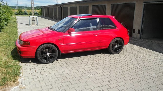

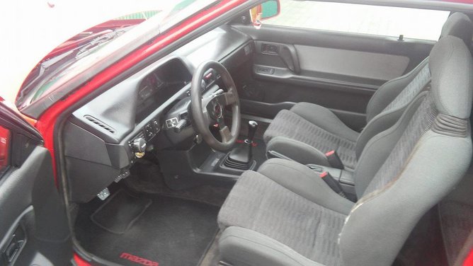

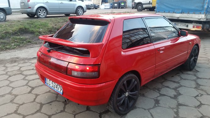

Mazda 323 BG – GT 1990 r. SPRZEDANA
Postprzez DARO MAZDA 323 » 2 gru 2016, 15:45

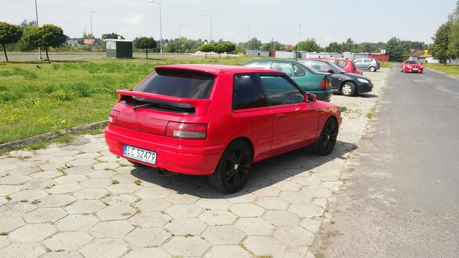

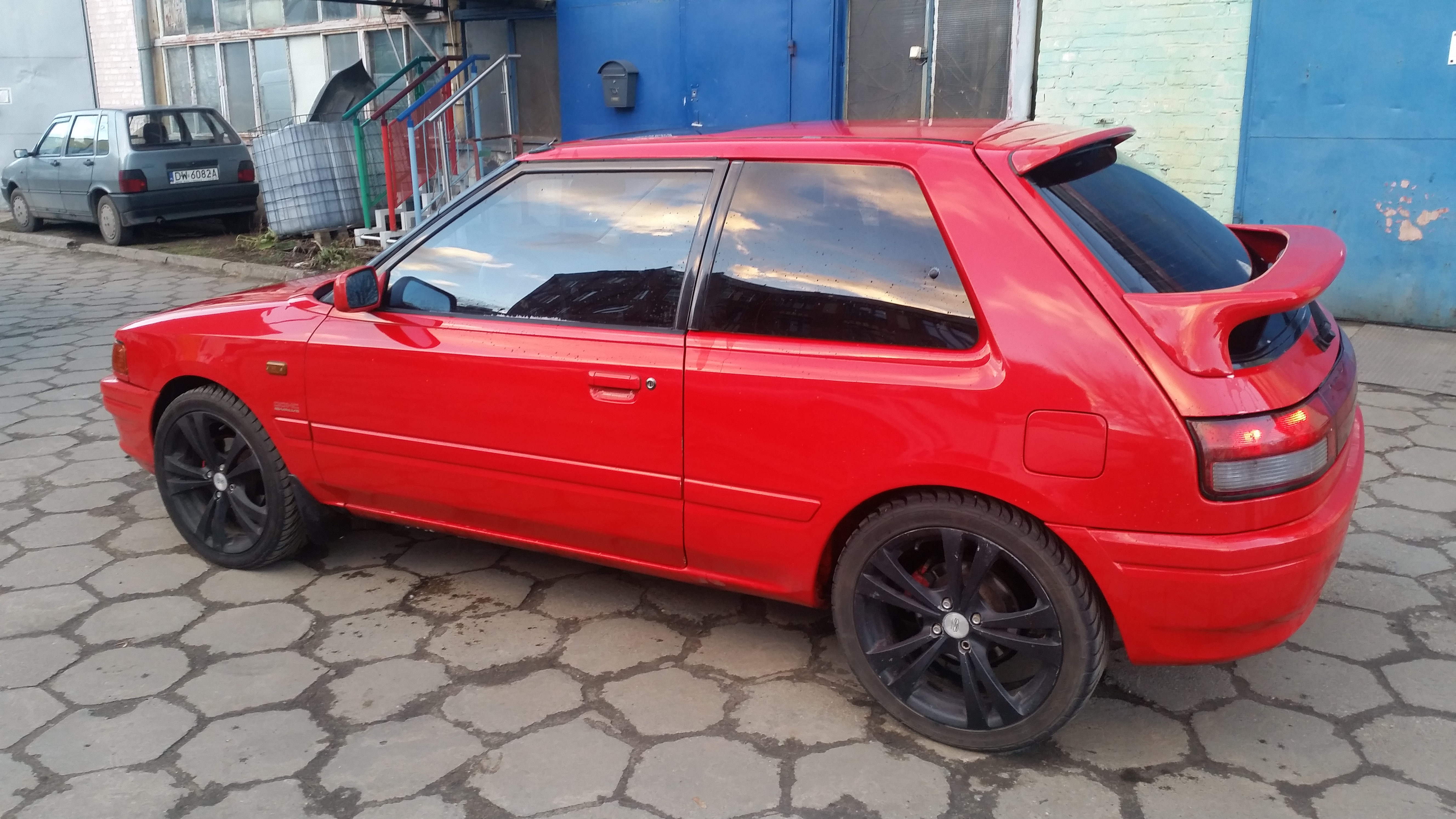

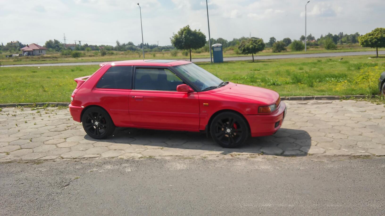

I tak trafiła do mnie kolejna Mazda 323 BG GT rocznik 1990 -128 KM
To juz 7 mazda 323 w mojej stajni .
Silnik złożony od podstaw przebieg około 12.000 km
Jest to ori GT już mocno doinwestowany ze szklanym szyberdachem
El. Szyby
El. Lusterka
Wspomaganie
LPG – sekwencja
OPIS :

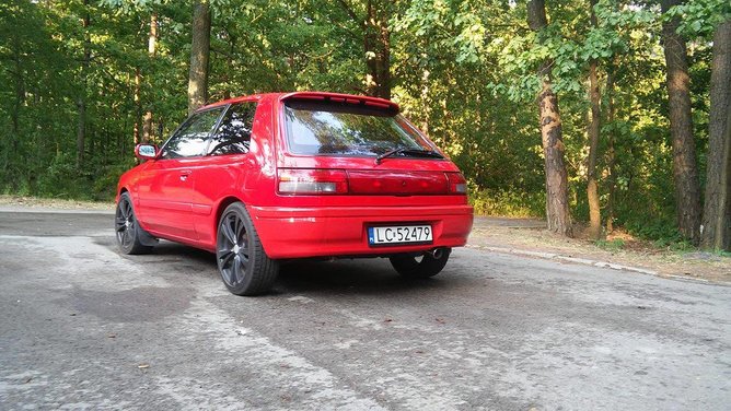

a) wizualnie
– przedni zderzak z GT
– grill GT
– 2 lotki na klapie tylnej duża i mała
– alusy czarny mat 4 x 100 7 j 17 opona 205 40 17 Federal
– przyciemnione szyby tył mocno , przód jasny czarny z atestem

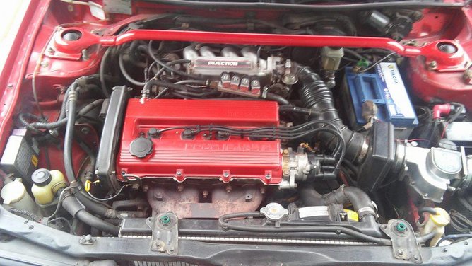

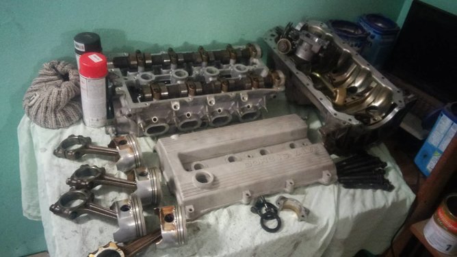

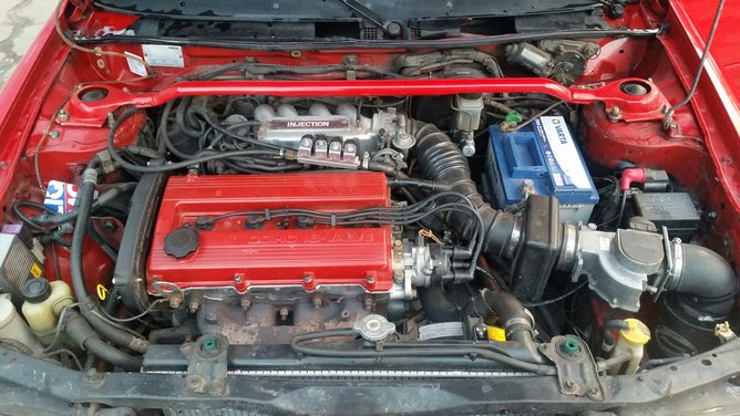

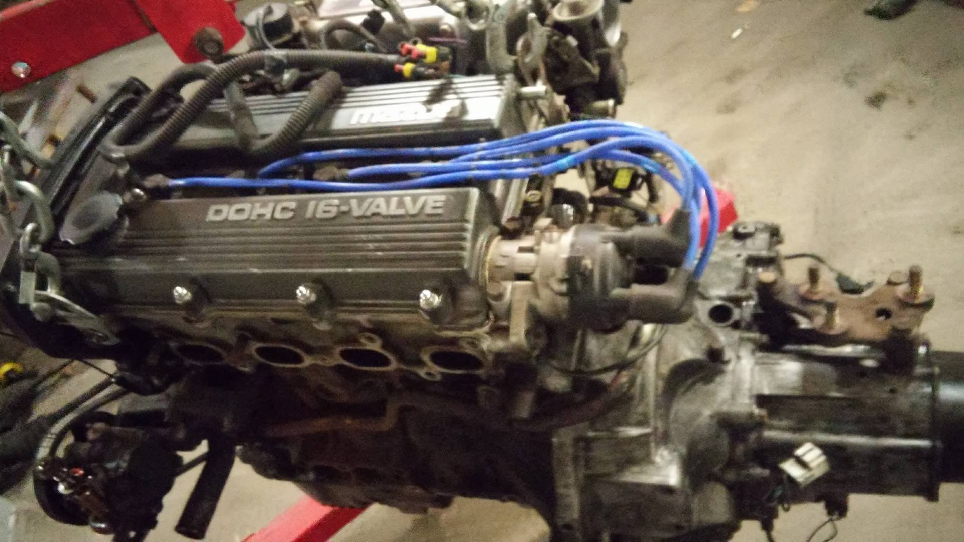

b) silnik
– BP 05 – złożony od podsatw , dotarty super śmiga
– nowe świece x 4
– nowy rozrząd komplet
– nowe przewodu WN
– nowa chłodnica wody
– Nowy olej 5W30

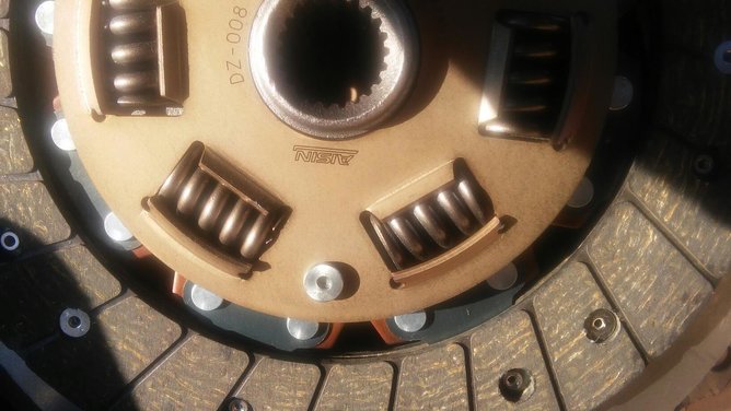

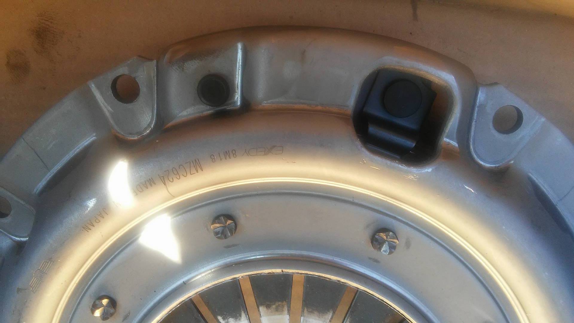

c) – skrzynia z Mazdy 323 BG GT
– sprzęgło AISIN nowe
– docisk EXEDY nowy

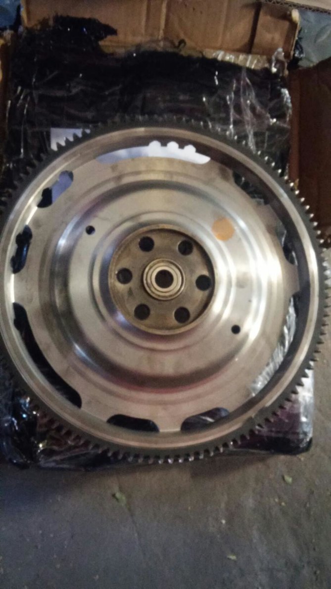

– przetoczone koło zamachowe Otoczak waga 4,25 kg
d) dolot
– stożek zabudowany
– rura doprowadzająca zimne powietrze ze zderzaka

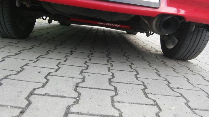

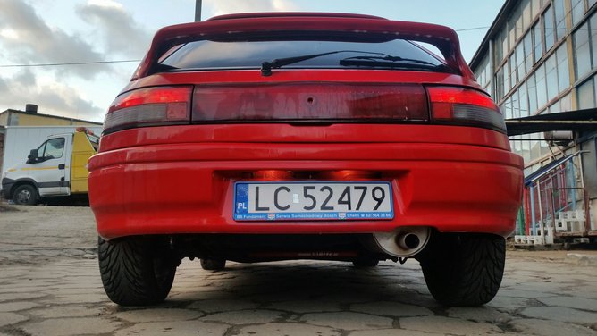

e) wydech
-przelot fi 65 mm przygotowany pod Turbo
– tłumiku końcowym x 1

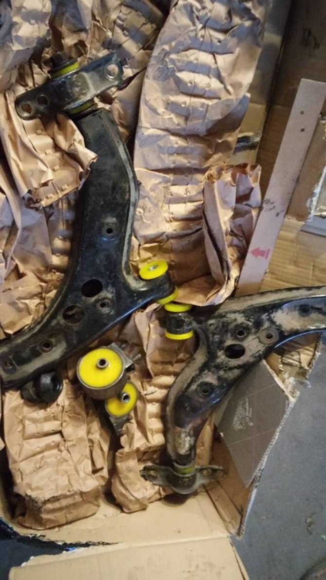

f) zawieszenie
– sprężyny seria GT + poiluretany
– nowe amortyzatory przód + poduszki
– tylna górna rozpórka kielichów Staffa
– tylna dolna rozpórka kielichów Staffa z Hondy Civic Del Sol
– przednia rozpórka kielichów GTR

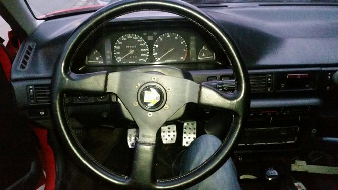

Postprzez DARO MAZDA 323 » 7 gru 2016, 09:34

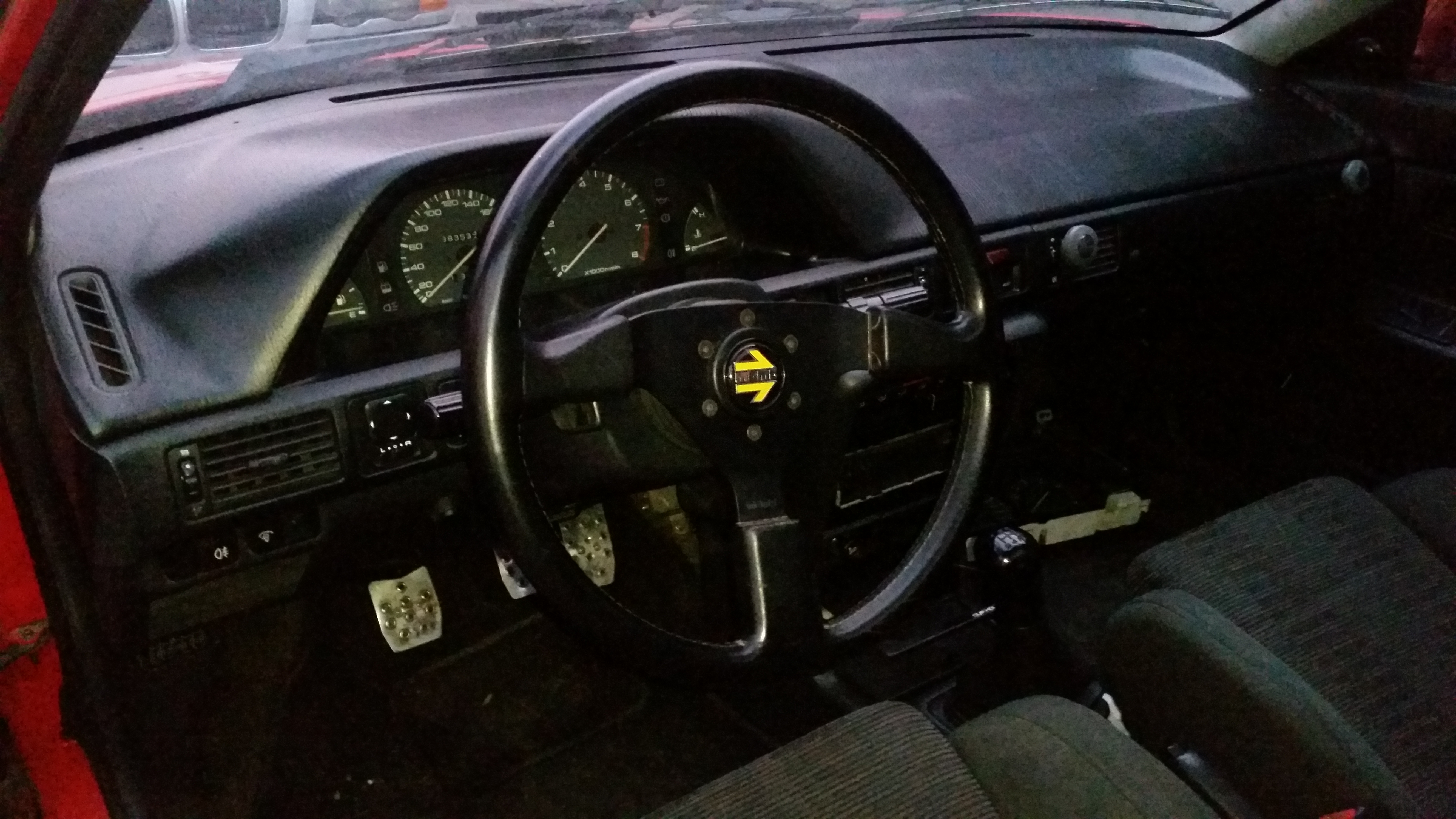

Pierwszy tuning juz dzis wpada kierownica od GTR a

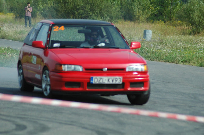

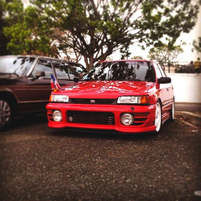

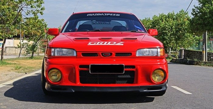

Postprzez DARO MAZDA 323 » 7 gru 2016, 10:32
pomysł ze zderzakiem z Subaru jest zaczerpnięty z zagranicznych projektów
Tańszy niz z GTR a i bardziej dostępny :)
foto dla tych co nie wiedzą o co kaman ....
Mazda i zderzak z Subaru
GTR
zderzak 323 GT poliftowy
zderzak 323 GT przedliftowy

Możesz cos więcej napisać na temat tego zderzaka z subaru? Z jakiego modelu pochodzi?

Postprzez Piotr89 » 7 gru 2016, 12:27
Zderzak Subaru Impreza GT 1999, 2000. Ładne po 700PLNów chodzą dodam bez wzmocnienia i halogenów, więc w komplecie pewnie około 1000PLN

Postprzez Bartek1986 » 7 gru 2016, 12:32
Akurat ten zderzak co pasuje z wyglądu i jest na zdjęciu wyżej to zderzak z GT przed 99.
Sam taki miałem w MY98 i go wrzuciłem na śmietnik :D
Takie zderzaki to koszt ~150 zł
Problemem do zdobycia może być jedynie dokładka od STI Ver 3 widoczna na foto.
Halogeny mam w piwnicy oryginalne i za 100 PLN oddam komplet jak coś :P

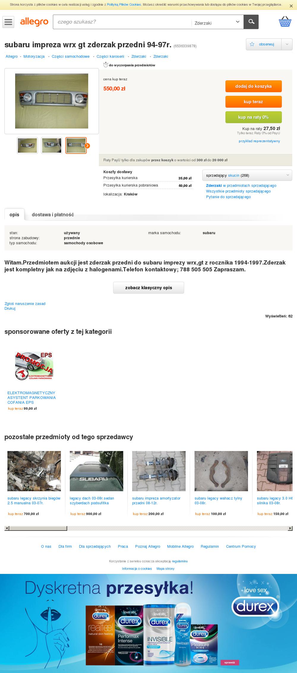

Postprzez Bartek1986 » 7 gru 2016, 14:12
Na allegro faktycznie drogo. Chyba przez zimę i zapotrzebowanie :D
Jest z kierunkami i halogenami ale faktycznie trochę kosztuje.
http://allegro.pl/subaru-impreza-wrx-gt ... ml#thumb/3
Drogie są faktycznie MY99/00 ale one stylistycznie nie podpasują do mazdy.
http://allegro.pl/subaru-impreza-gt-zde ... 76287.html

Postprzez DARO MAZDA 323 » 7 gru 2016, 15:50
A znajdzie teraz zderzak od GTR a na Allegro i porównajmy ceny ?
Momo juz na miejscu

Czerwona nie jest już głośna , ma środkowy przelotowy wydech i końcowy seria
teraz słyszę sowje myśli ;P

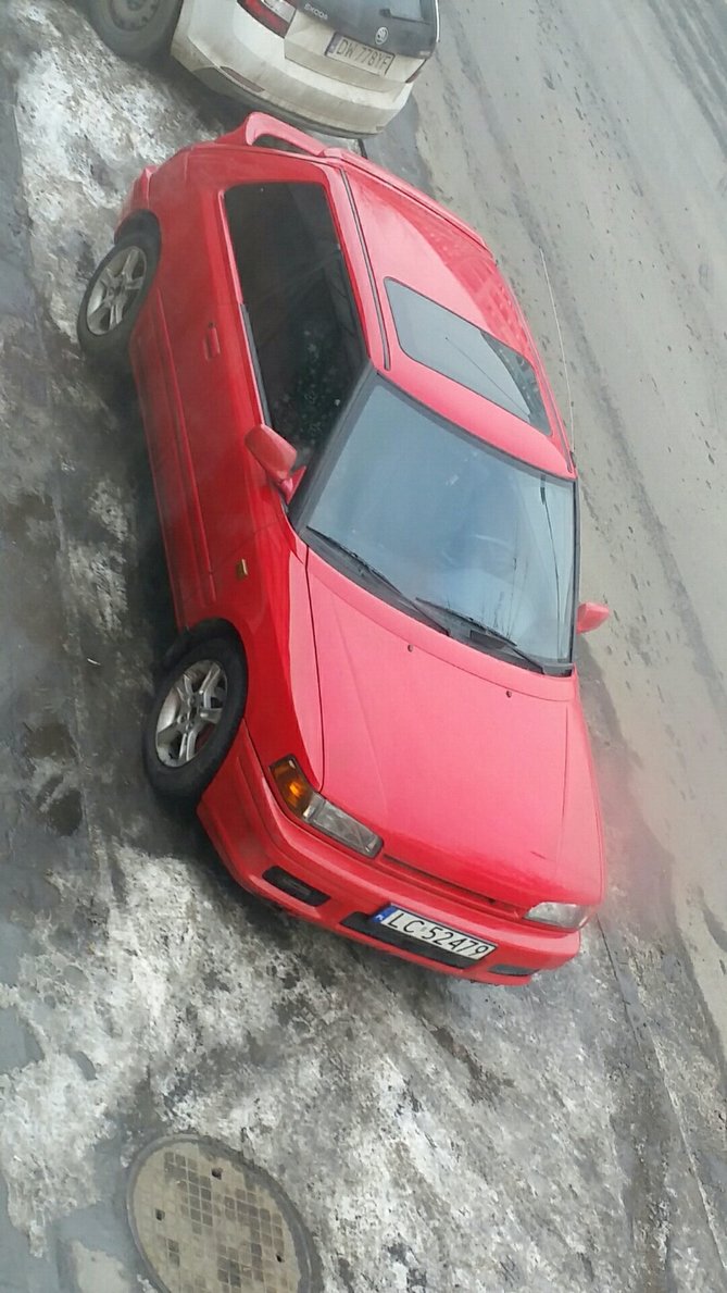

Postprzez DARO MAZDA 323 » 20 sty 2017, 13:52
U mnie też zima zawitała
na razie autem śmiagam – gaz tanie i szybkie przemieszczanie .
Mazda cały czas na sprzedaż 6.499 zł do zabrania dla człowieka który sie nią przejedzie to od razu kupi .
