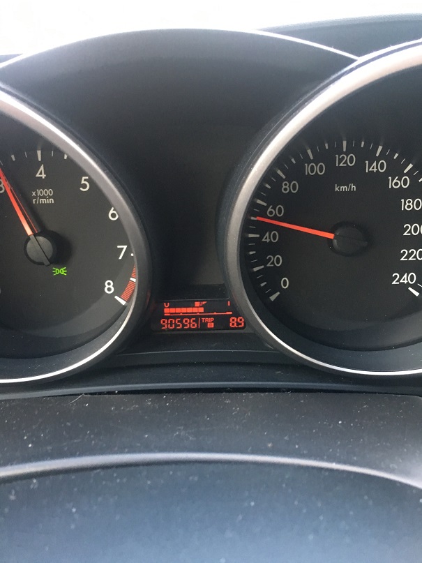

Witam, w zeszły czwartek stałem się szczęśliwym posiadaczem Mazdy3. Niestety ze względu na ekonomikę zamontowałem jej podtlenek gazotu, model jak w tytule. Rok auta 2010 przebieg 90 500km. I tu mam kilka pytań:
1. Odczuwam spadek mocy (momentu obrotowego), muszę ją wyżej kręcić. Czy to normalne? Czy jest coś do poprawy w oprogramowaniu?
2. Wskazania kompa w samochodzie pokazują chwilowe spalanie ciut wyższe niż na benzynie oraz średnie też około 0.4l/100km wyższe. Czy to oznacza, że komp auta pokazuje wskazania zużycia gazu?
3. Model ten nie ma tradycyjnego wskaźnika paliwa, tyko komputerowy, i mimo jazdy na gazie komp pokazuje mocny spadek benzyny. Co się stanie jak dojdzie do rezerwy i niżej? i skąd mam wiedzieć ile benzyny jest w baku?
4. Przy jakim przebiegu proponujecie sprawdzić luzy zaworowe? Do tej pory to nie było robione.

Postprzez janekmazda3 » 14 gru 2016, 18:57
To już wiem dziś więcej.
1. Jestem po regulacji po 600km. Według instalatora, wszystko było ok, natomiast w związku z tym, że zgłaszam problem z spadkiem mocy, powiedział że coś poprzestawia. I na pewno jest teraz dużo lepiej. Auto zbiera się tak samo jak na benzynie od samego dołu.
2. Wskazania chwilowego spalania ponoć pokazują takie spalanie jakie by było prze jeździe na benzynie.
Wskazuje mi większe, bo sobie na więcej pozwalam. Myślałem że skoro mam gaz to mogę go trochę więcej pokręcić <diabełek> bo nie poczuje po kieszeni.
3. Emulatora nie potrzeba. Przez 600km poziom paliwa spadł mi o dwie kreski. To raczej okej jeśli wziąć pod uwagę częste krótkie odcinki, gdzie auto rusza na benzynie, chłodne dni. Plus był ustawiony dotrysk benzyny przy 3000 obrotów. Teraz jest zwiększony na 3400 i też ma podawać mniej tego paliwa.
