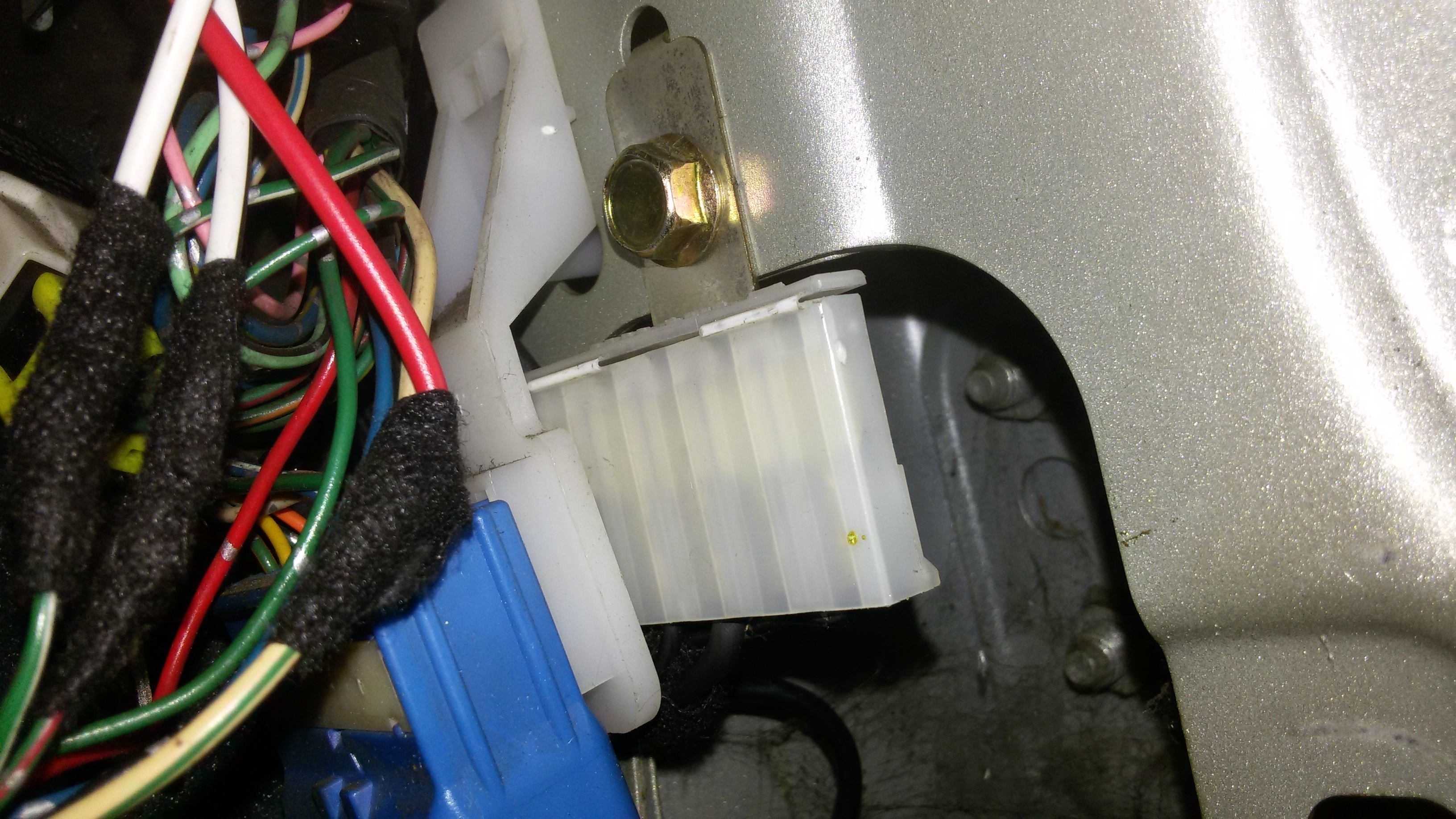

Ogarnąłem dzisiaj centralny zamek z pilota, roboty nie tak dużo, więcej kombinowania którędy kabel puścić, skąd wziąć plus, skąd masę, i takie tam
No i sporo niewygodnych pozycji przy lutowaniu itd
Centralny zamek z pilota podłączyłem pod oryginalną kostkę od centarala,
kierunkowskazy pod przekaźnik kierunkowskazów.
Centralka z pilota: plus pod kostkę ori zamka centralnego, masę pod śrubką uchwytu trzymającą jakąś kostkę obok kostki ori centralnego
Przy okazji odmrożenia stóp podłączyłem sobie termometr wewnętrzny i zewnętrzny z zegarkiem + dioda doświetlająca. Wyszło spoko, wszystko działa, jakby ktoś potrzebował pomocy, to ja chętnie pomogę (Fka BA z '98roku).

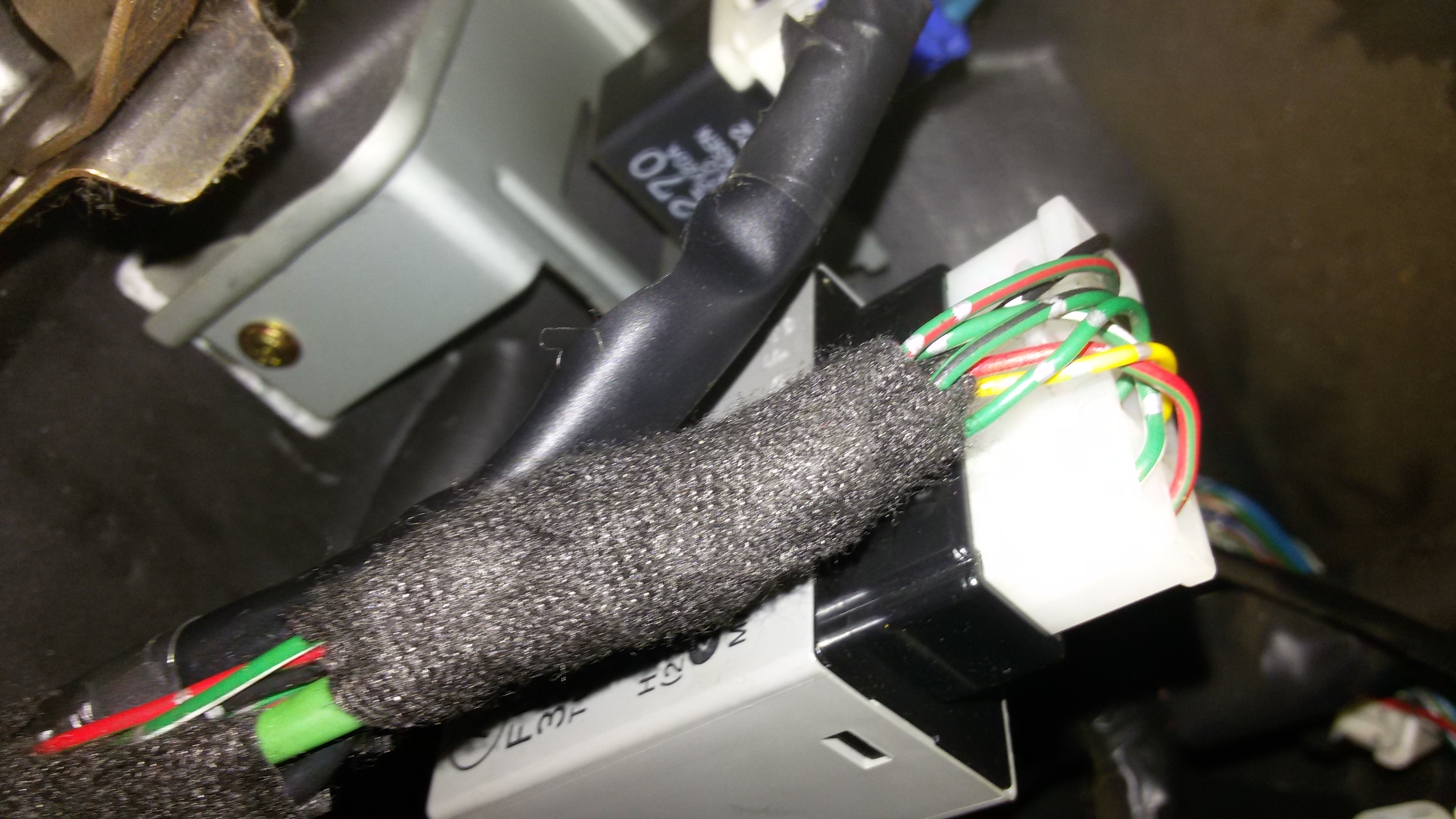

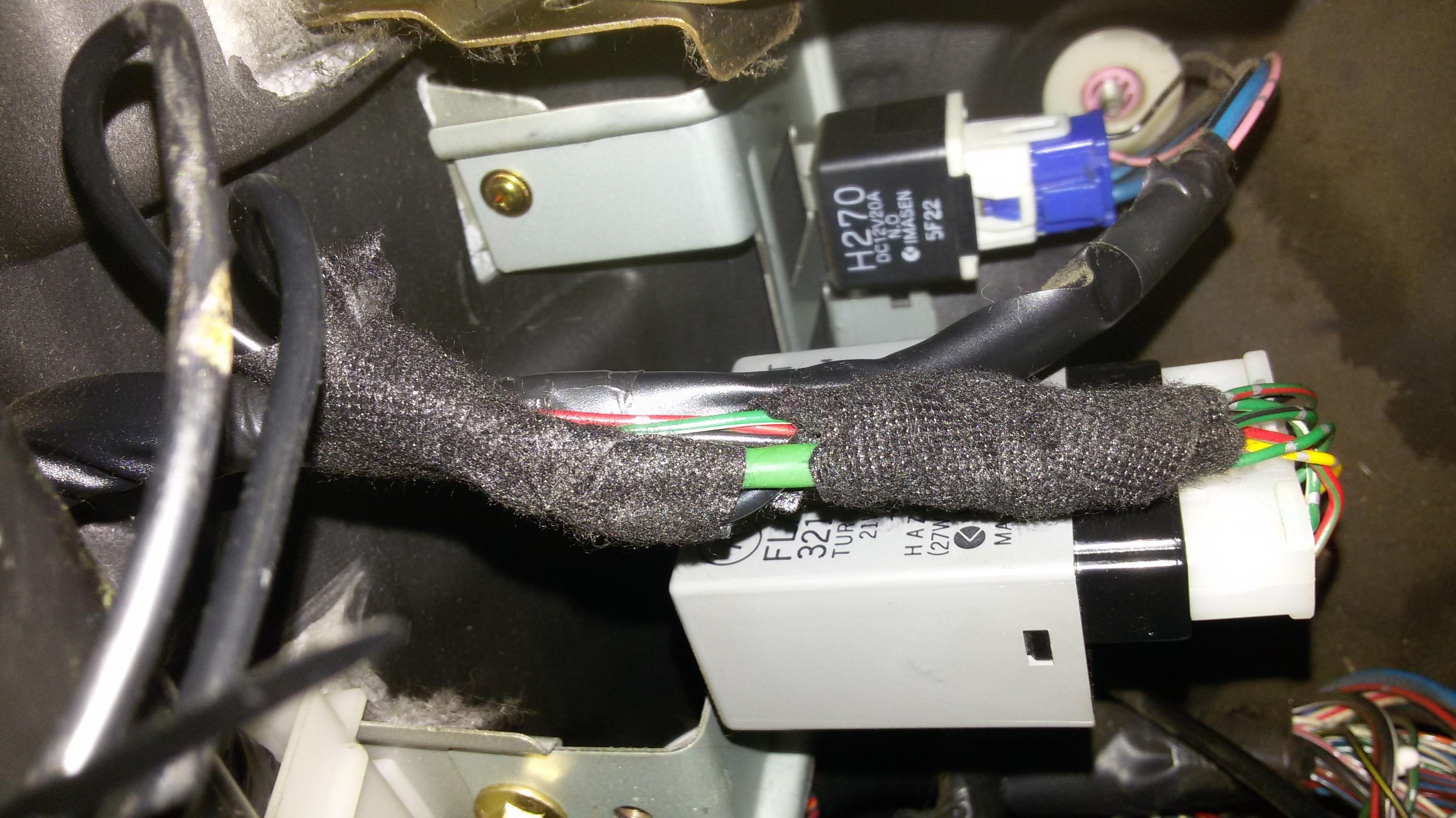

Witam. Założyłem u siebie uniwersalny centralny zamek carprotect bx 10. Wszystko działało oki tz. zamykał i otwierał centralny bez problemu i oczywiście plus kierunki przy otwieraniu i zamykaniu. Ale po pewnym czasie centralny sam zaczął zamykać i otwierać aż w końcu dziś w ogóle nie zaskoczył i musiałem otwierać rano manualnie kluczykiem. Otwieranie kluczykiem od strony kierowcy i pasażera bez problemu. Pozwoliłem sobie zrobić parę fotek i jeśli ktoś może zerknąć czy nie popełniłem jakiegoś błędu i mi go wskazać będę wdzięczny. Myślę, że powinienem dać diody minimum 5A (chociaż na tych 1A kierunki działały podczas otwierania i zamykania) i druga rzecz chyba powinienem pociągnąć zasilanie bezpośrednio z akumulatora a nie z centralki no i chyba masę również z akumulatora. Proszę o podpowiedź co zrobiłem nie tak. PS. kolega Marek doradził 5A i to moje przeoczenie te diody 1A.
Dopisano 22 cze 2017, 21:14:
Dziś sprawdziłem tą centralkę door – look imasen w madzi. Miernik pokazał że na zasilaniu (kabel czerwony od sterownika) jest cały czas napięcie +12V i na kabelkach białym i biało-czarnym od zamknij-otwórz również jest +12V.(nie wiem czy tak powinno być
) Panowie czy ta centralka się spaliła i muszę kupić nową czy też sterownik bx 10 spaliłem. Dodam jeszcze że dziś sterownik sam załączał mi mrygać awaryjnymi jak otworzyłem madzie z kluczyka. Przestało gdy przekręciłem kluczyk w stacyjce. Nic też nie dało odpięcie zasilania (myślałem że w ten sposób zresetuję sterownik i zakoduję od nowa piloty) ale dalej piloty nie reagują na sterownik. Kupiłem dziś diody 6A i mam pytanie czy jak podepnę tak samo sterownik ale z diodami 6A wszystko zacznie działać jak na początku.
Pomóżcie.
- Załączniki
- Tu się wpiąłem. Czarny kolor – jest to chyba ori centralka zamków. Biało-czarny ze sterownika do zielono-czerwonego w centralce, biały ze sterownika do zielono-białego w centralce (jest to otwieranie i zamykanie – sygnał), czerwony zasilanie ze sterownika wpiąłem do biało-zielonego w centralce +12V (i tego właśnie nie jestem pewien).

Witam. A więc nic z tego
; podłączyłem jeszcze raz sterownik ale tym razem z diodami 6A. Nadal piloty nie działają. Sterownik cyka gdy chce kodować pilota ale mimo to pilot potem nie reaguje. Może ktoś mi pomóc? Podpowiedzieć czy gdzieś jest problem w aucie czy muszę kupić drugi sterownik carprotect bx 10. Jeszcze raz napiszę, że gdy mierze miernikiem na kostce od centralki na biało-zielonym mam +12V na zielono-czerwonym i zielono-białym (te od sygnału otwórz/zamknij) też jest +12V. No i jeszcze gdy sprawdzam kontrolką z lampką podłączoną do masy to sygnał idzie i autko wtedy zamyka i otwiera w zależności czy kontrolką dotykam zielono-czerwonego czy zielono-białego. Kluczykiem od kierowcy i od pasażera mogę otwierać i zamykać bez problemu. Tylko bagażnika kluczykiem nie mogę ale chyba to wina zamka bo kluczyk nie wchodzi do końca a boję się go złamać. Z tego co czytałem wcześniejsze posty tego wątku to podłączyłem identycznie jak adik3101 z tym że jeszcze dodałem kierunki z diodami (na początku 1A potem zamieniłem na 6A). Pomóżcie

Bardziej obstawiam na zepsuty sterownik bx niż na oryginalny mazdy. A najlepiej odłączyc ten sterownik i sprawdzić jego działanie miernikiem na tak zwanym 'stole'.
Dotykając "kontrolką" do wejść oryginalnej centralki uzyskujesz zamykanie i otwieranie zamków.
Jest to dobry objaw bo sterownik jest sprawny a te wejścia są sterowane "masą".
Problem masz z tym dołożonym sterownikiem.
Sprawdź czy w momencie wywołania funkcji zamykania lub otwierania wyjścia na sterownik CZ faktycznie są łączone w tym momencie z masą.
Może najzwyczajniej jakiś kabelek nie łączy?
