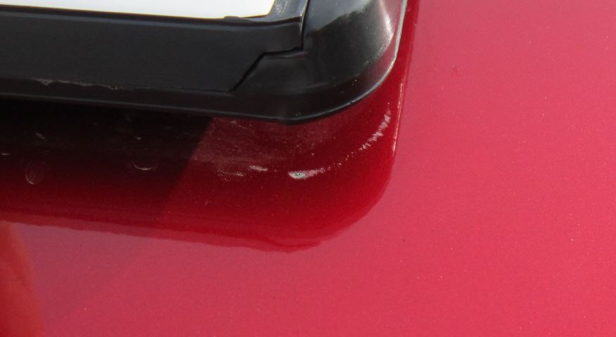

Postprzez Furgas » 3 gru 2016, 21:23
Jestem świeżo po lakierowaniu części tylnej klapy, której lakier został uszkodzony przez wadliwie zamontowaną ramkę rejestracji. Naprawa została wykonana w ramach gwarancji. Jeśli przy zamykaniu klapy słyszycie stuknięcie rejestracji, warto zajrzeć pod jej brzeg – u mnie doszło do samej blachy. Po lakierowaniu dołożono tam jakieś podkładki, teraz przy zamykaniu jest cisza.

Postprzez MichG » 4 gru 2016, 08:19
Niestety, to jest problem wielu marek. Wszystko, co jest dokręcane do karoserii ma szansę być przyczyną takich uszkodzeń. Kurz, piasek i inne zabrudzenia są jak papier ścierny :D . Tylko dlaczego ciągle trzeba sprawdzać, czy serwis dobrze zabezpieczył takie elementy? Pytanie retoryczne.
