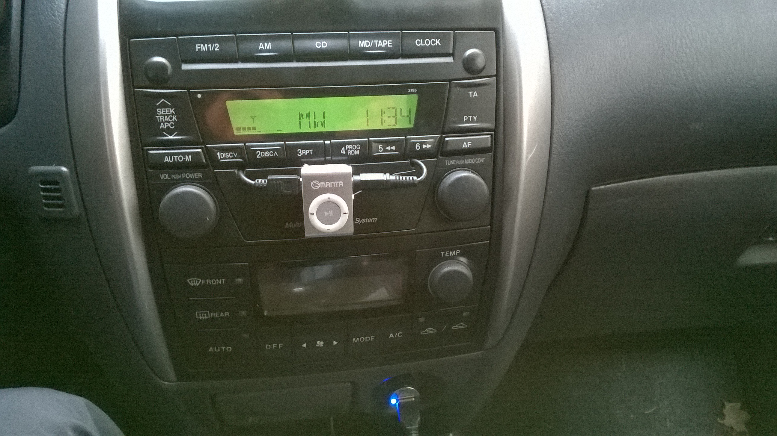

		Tak to u mnie wyszło.Odtwarzacz za 19zł
Przy czasie poszukam czegoś lepszego bo zauważyłem że dobrym odtwarzaczem z podbiciem basu można znacząco poprawić jakość grania na fabrycznym radiu.
		No i elegansio koncept, a gwizdki masz ? bo uważam że gwizdki ważniejsze – nie uszkodzone seryjne głośniki i gwizdki a do tego lekko wyciszone te seryjne tyły i naprawdę jest dobrze, warto pokombinować
