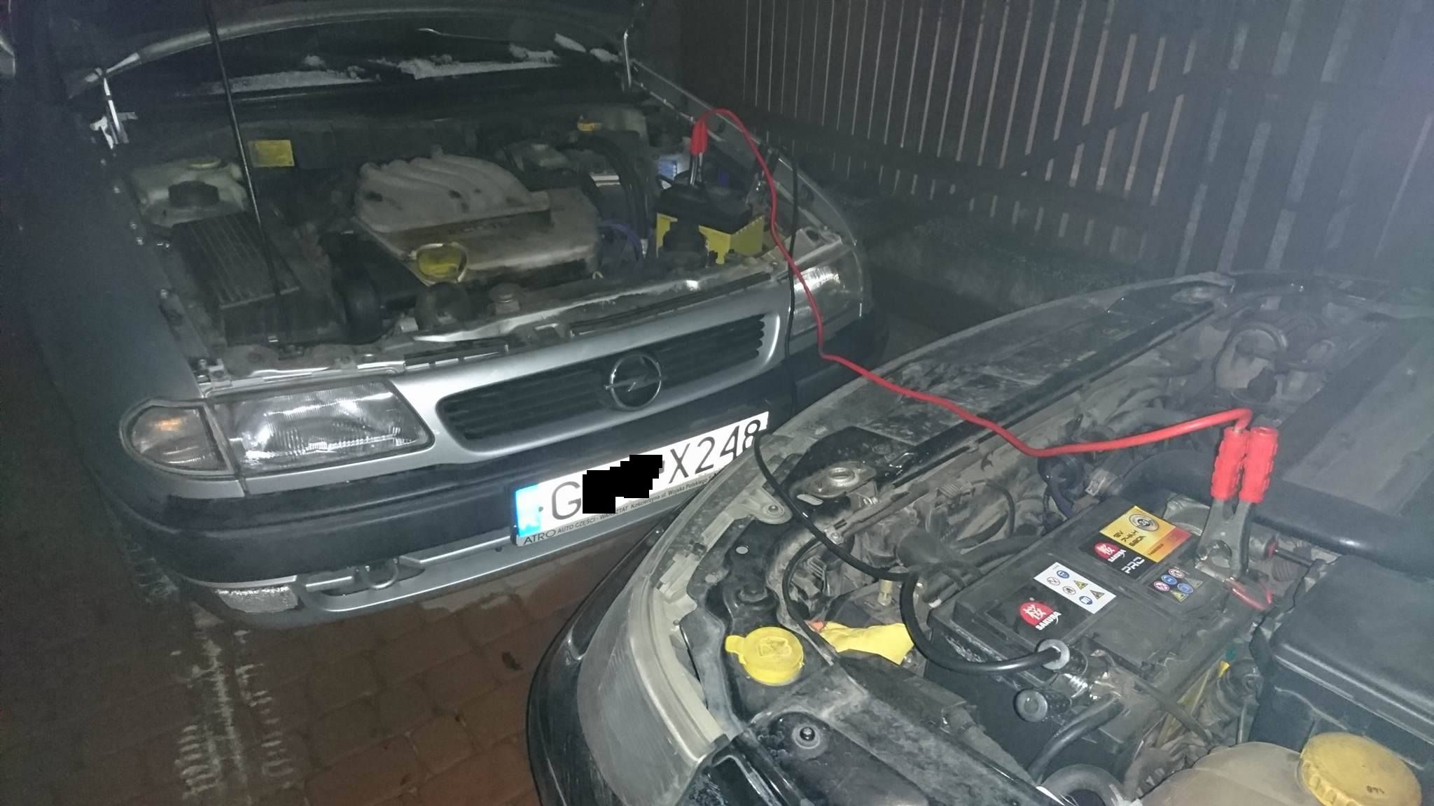

Była wczoraj również mała próba reanimacji drugiego autka tak nam zaś ale ni cholery nie chce jeździć

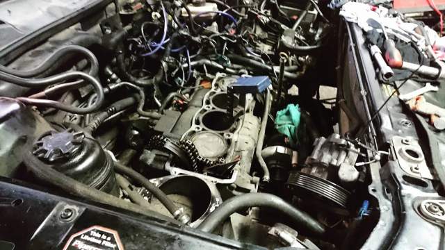

Schabowy poszedł na rozrząd+ szweda, czyli robimy górę i dół silnika

Mógłbyś zdać relację jaki jest zakres prac przy zabawie z silnikiem

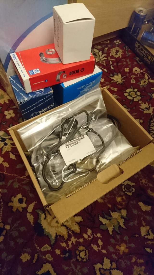

Co do silniczka
– głowica już zrobiona, jutro ląduje. Była dośc mocno skatowana
– tłoki całe sa OK
– panewki wymieniam wszysktie, mimo że rok temu już to robiłem, ale szkoda nie wymienić
Z braku Penrite na ten moment docierać będę na Valvo 5W40 jak zwykle od Bestoils.pl
Ogólnie na spokojnie i na razie bez jakichś komplikacji szczęśliwie.
Po robocie jeszcze muszę złapać lakiernika i umówić się na strojenie i przegląd LPG od razu
Jutro może dorzucę jakieś fotki, ale nie mam nic szczególnego.
Z ogólnych wrażeń – spory blok jest. Zdziwiłem się szczerze. No i kawał tłoka. Szkoda, ze podobno są strasznie słabe.

Schabowy był grzeczny, wygląda na to, że wszystko się udało. Wczoraj pierwsze odpalenie, dziś testy kompresji i szczelności.
