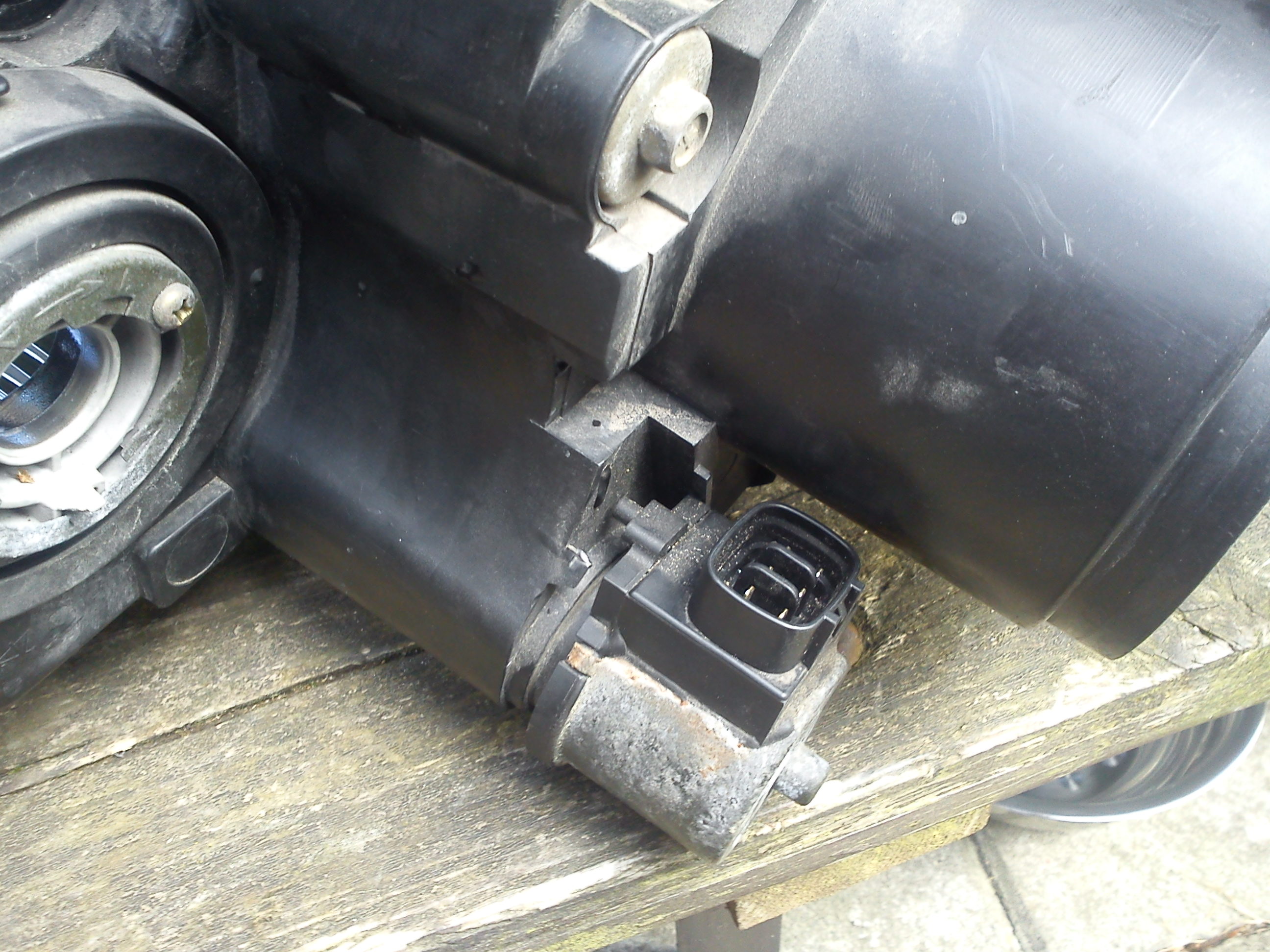

Wiecie może czy jest szansa gdzieś dorwać schemat elektryczny przetwornicy? Padła mi bo w reflektorze i przetwornicy chlupała sobie radośnie woda. Kolega elektronik powiedział, że spróbuje ją zreanimować ale przekaźniki są tak małe na płytce, że nie da się z nich zczytać wartości, parametrów.
Drugie pytanie, bo widzę na początku wątku na zdjęciu, że silniczek poziomowania u mnie inaczej wygląda. To inna wersja lampy (lift, polift)? Czy mam nieoryginalny, wymieniony silniczek? Pytam bo nie znalazłem miejsca przeciekania lampy i silniczek jest jednym z podejrzanych, bo na złączce do silniczka miałem wrażenie, że zbiera się woda. I nie mogłem zdemontować tego silniczka :(

Postprzez marcin255 » 9 sie 2016, 07:36
do liftu były silniczki metalowe( taki jak Twój ) po lifcie z takim białym plastikiem

Postprzez artur88 » 29 sty 2017, 20:36
marcin255 napisał(a):do liftu były silniczki metalowe( taki jak Twój ) po lifcie z takim białym plastikiem
witam.
mam do wymiany samą lampę (do modelu jak w opisie).
mechanizmy sprawne.
i teraz pytanie.
czy wszystkie lampy xenon przed i po liftowe są takie same w budowie i w kolorystyce??
i jeśli są takie same to czy np. mocowania mechanizmów są takie same z przed i po liftowych??
na alle. jest masa lamp bez mechanizmów wyglądających identycznie jak moja, a rozpiętość cenowa jest ogromna.
w dużej części są podane bez rocznika auta, przez to moje zapytania.
czy mam po prostu brać najtańszą i na pewno mechanizm z mojej poliftowej będzie pasował nawet jeśli kupiłbym przedliftową??
