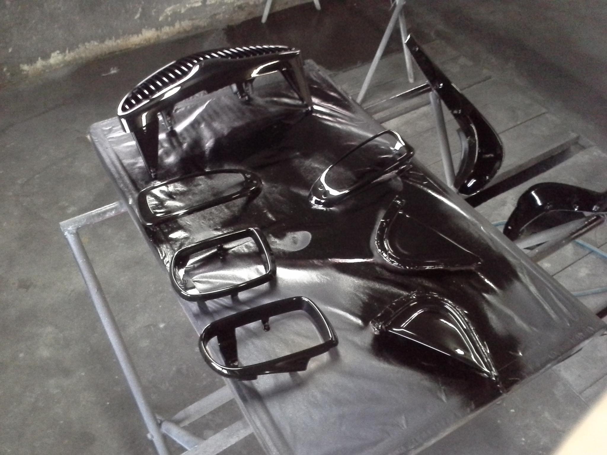

-pomalowanie dołów zderzaków, progów, chlapaczy, obrysówek drzwi, obramówek halogenów, grilla, obramówek lusterek na czarny połysk

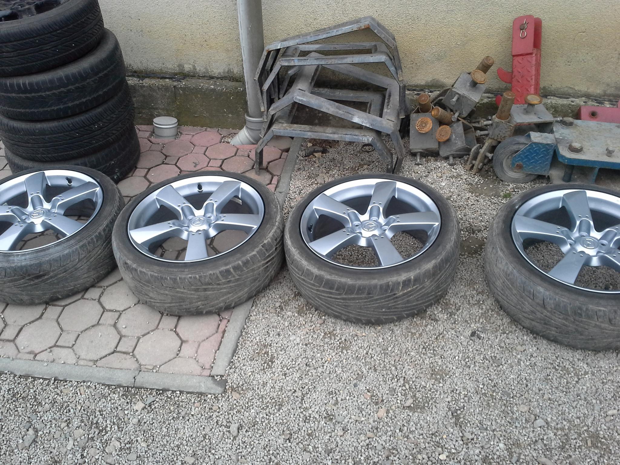

Przymiarka felg przed ich malowaniem :)

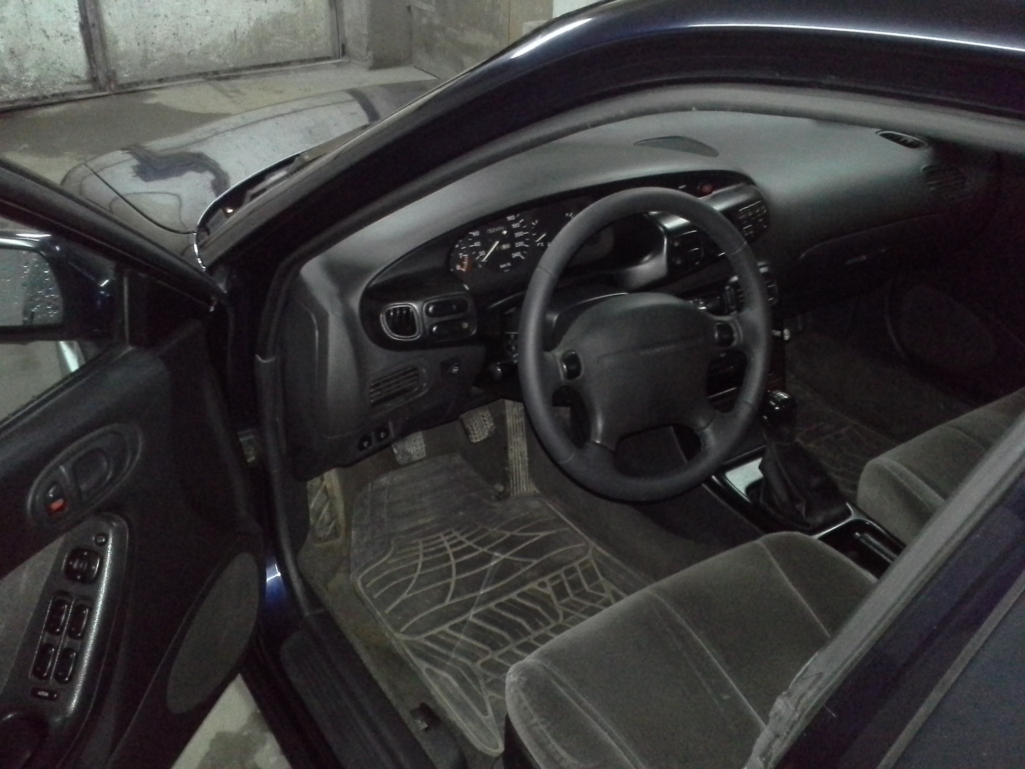

Po obszyciu kierownicy i generalnym sprzątaniu po poprzednim właścicielu ;)

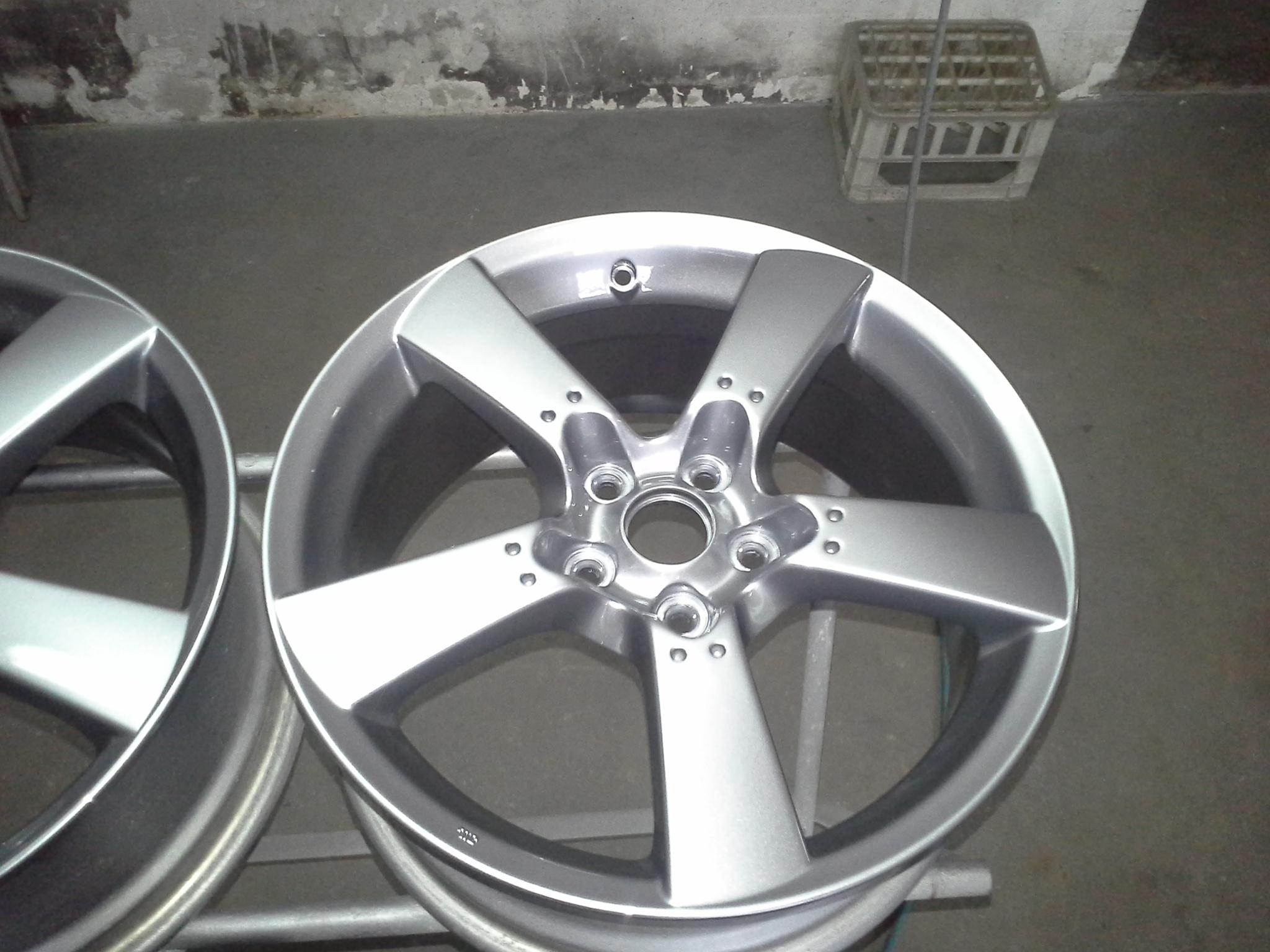

Wreszcie malowanie kół :P

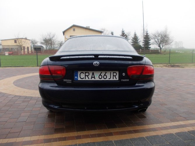

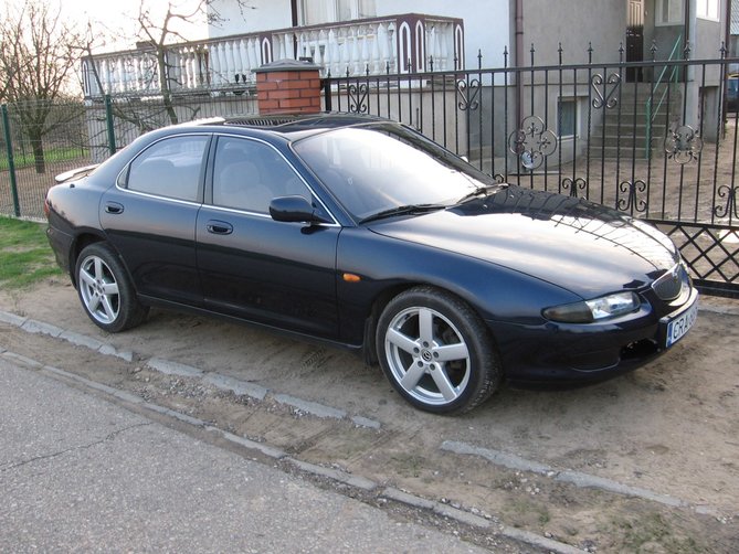

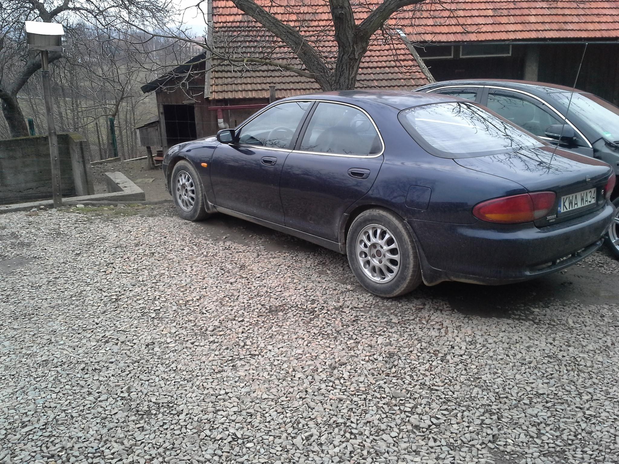

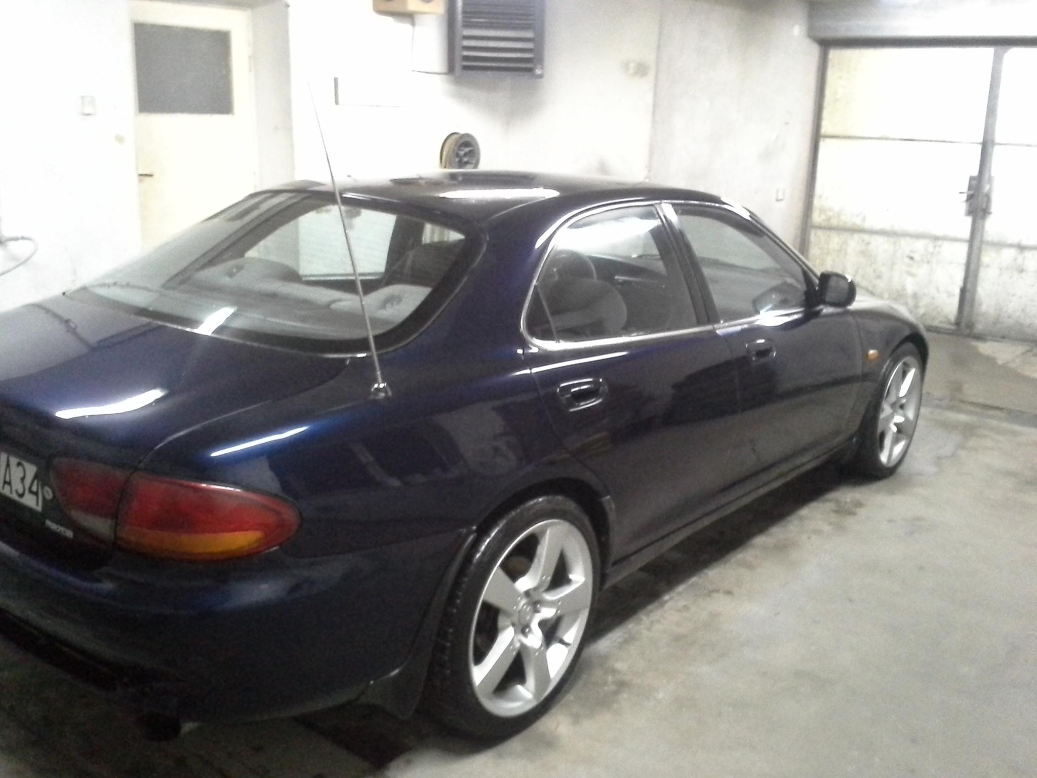

Stan po zakupie ;)

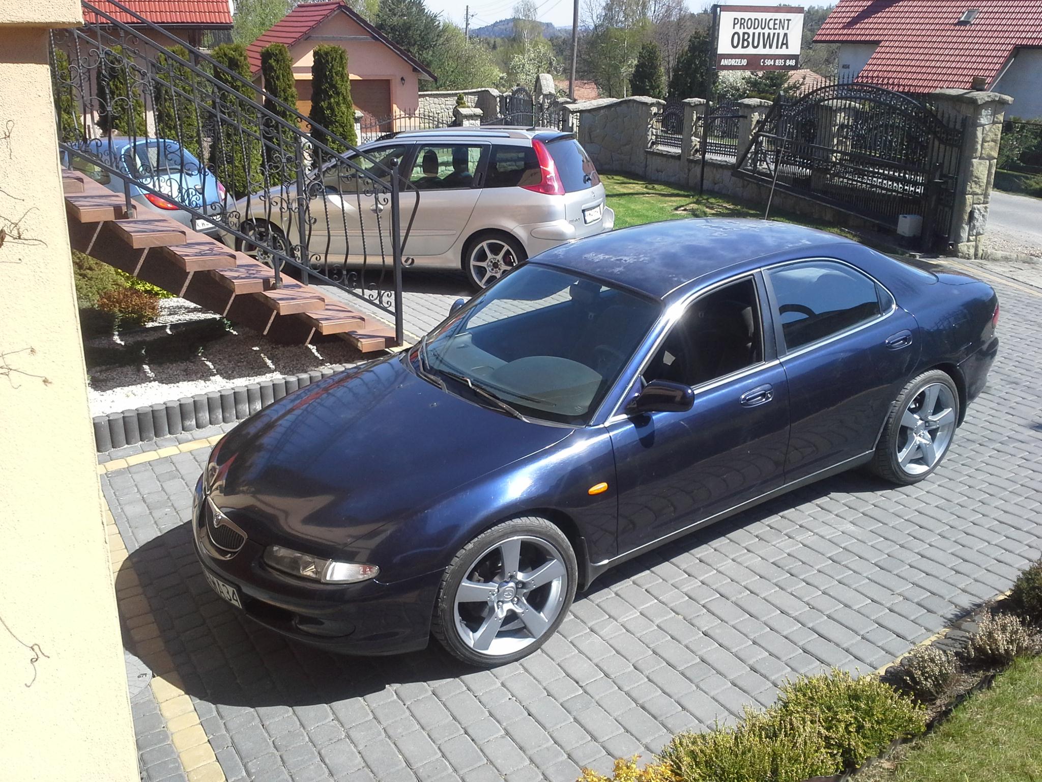

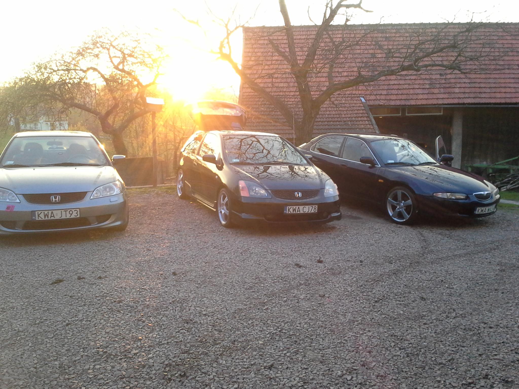

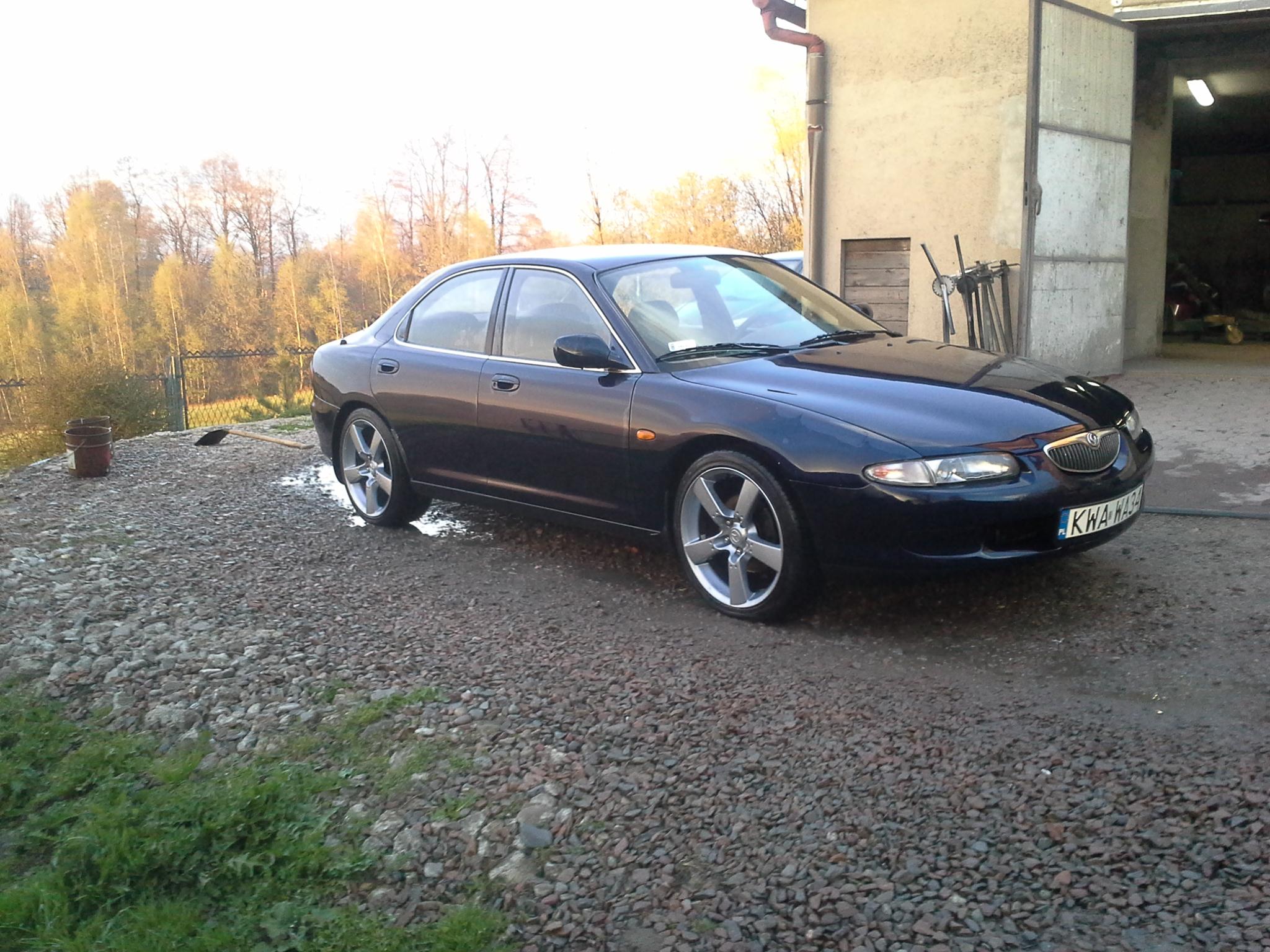

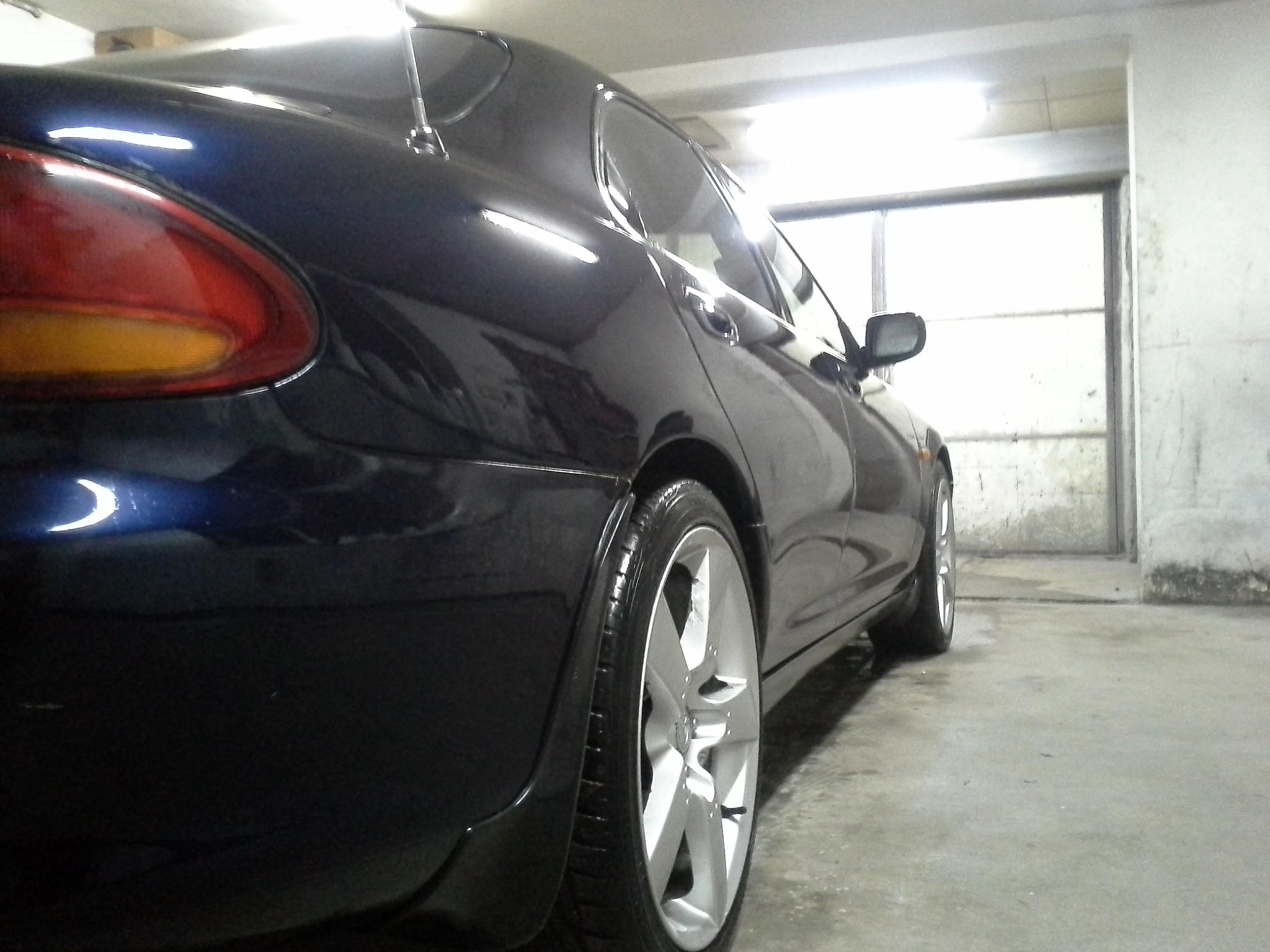

Krótka sesja vol.1

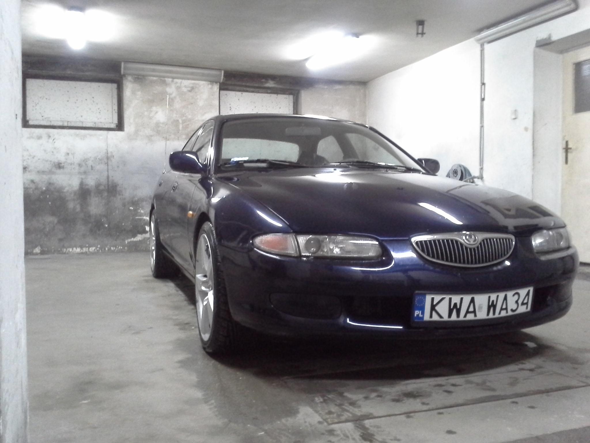

Krótka sesja vol.2

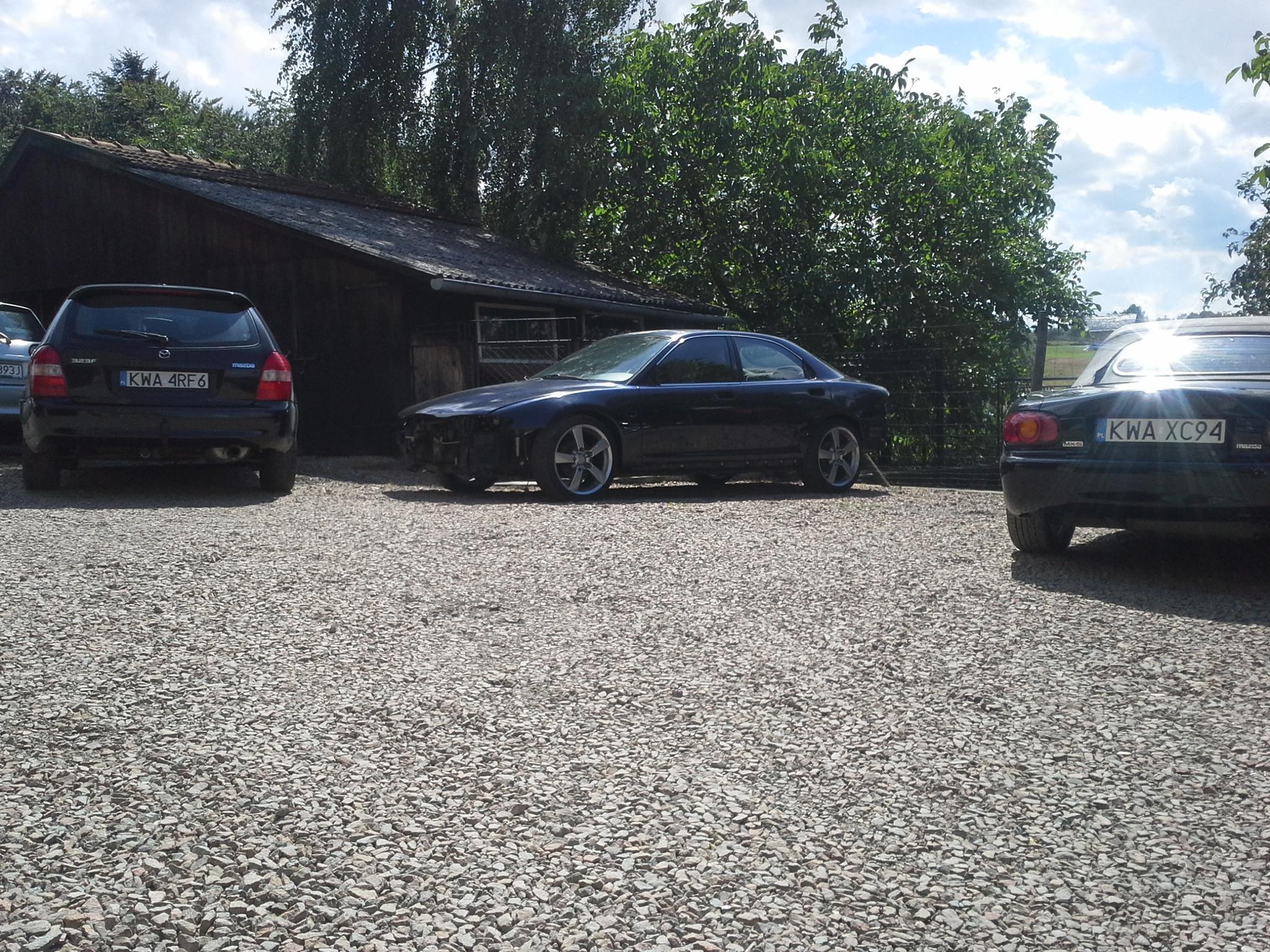

Pamiętna chwila :D

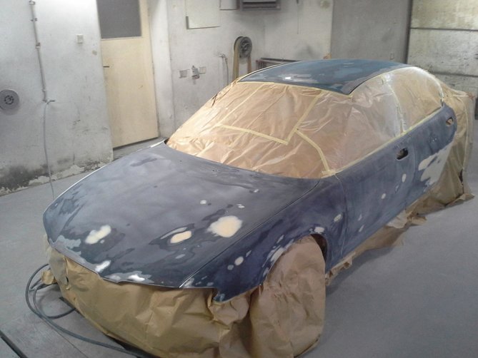

Czas na podkład :P

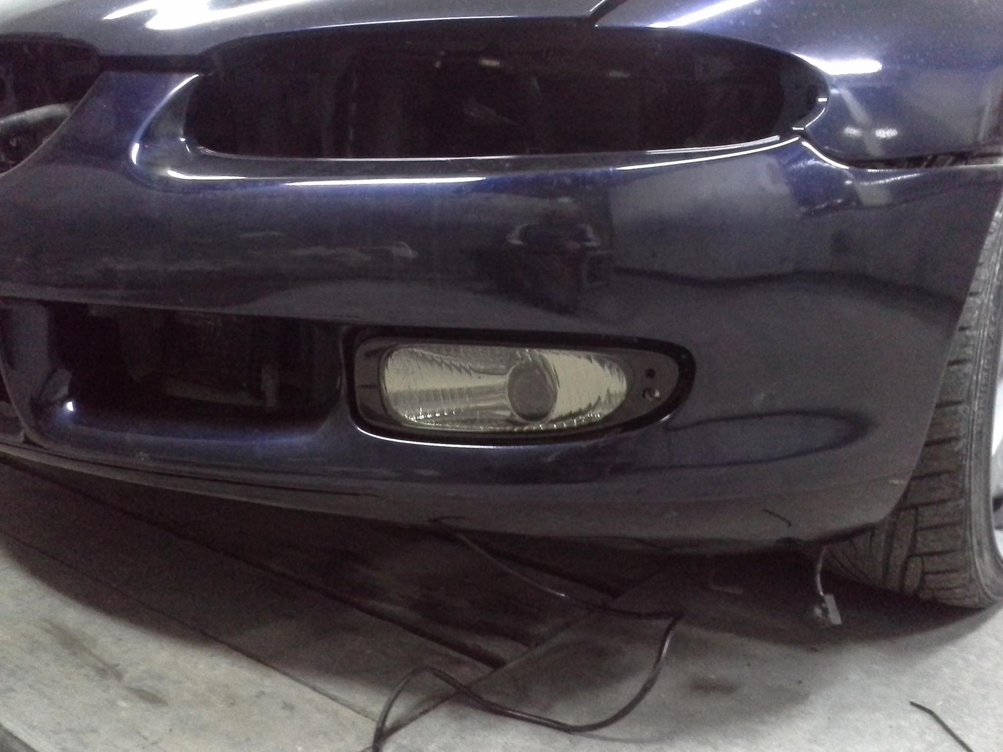

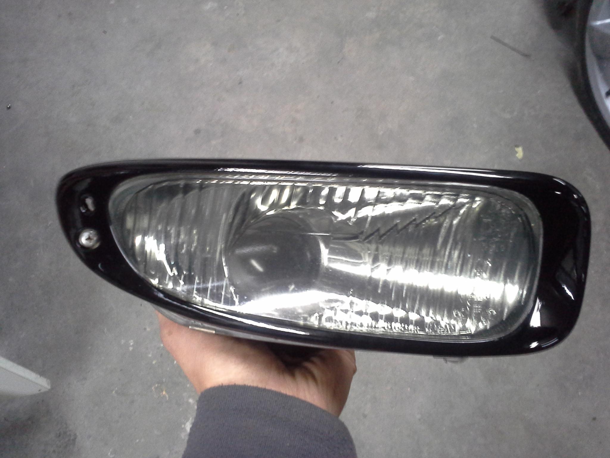

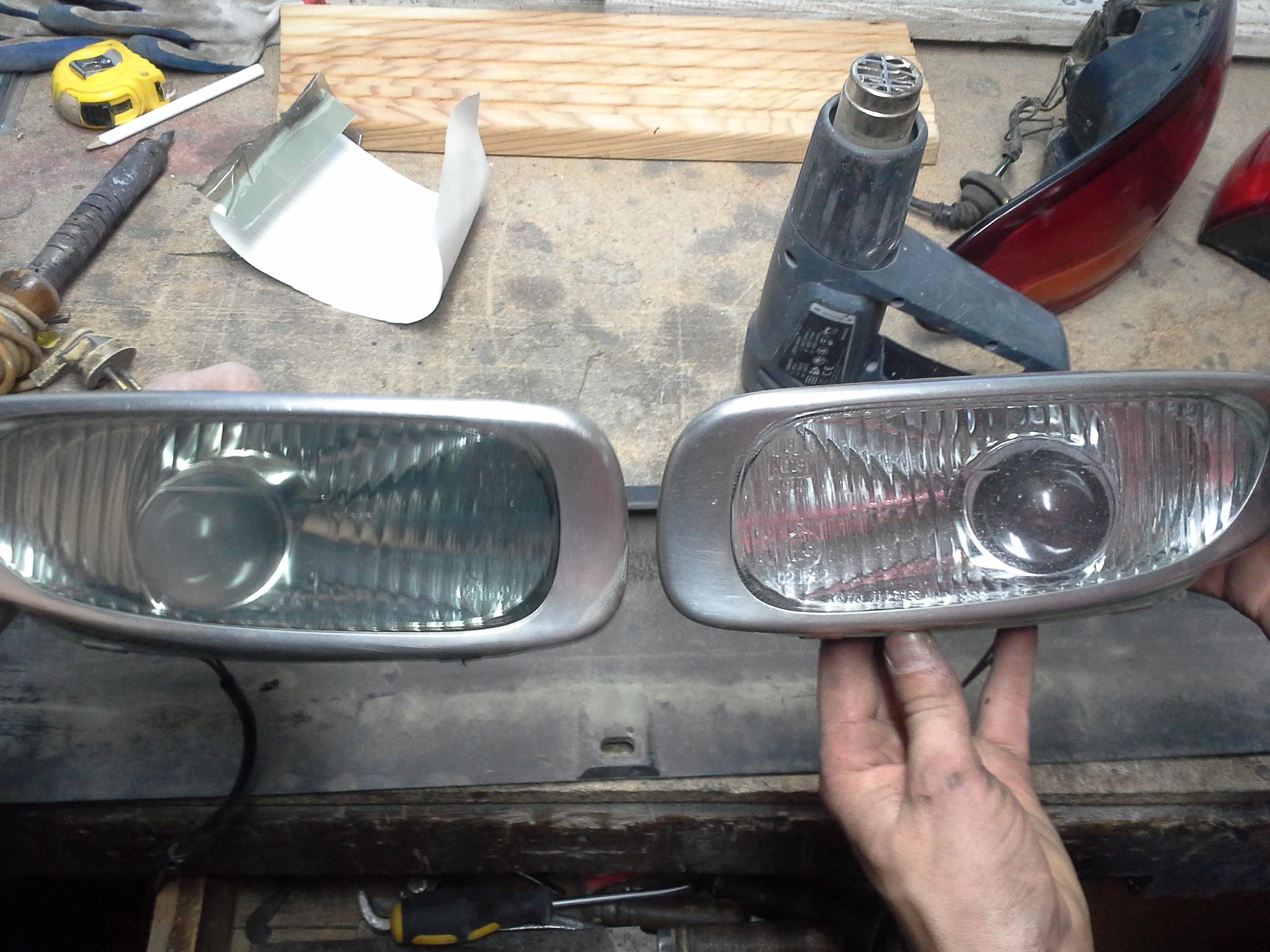

Przyciemnianie halogenów ;)

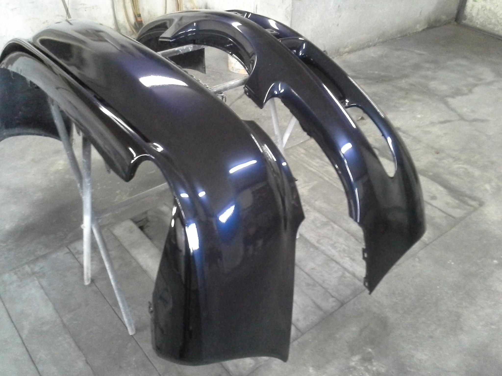

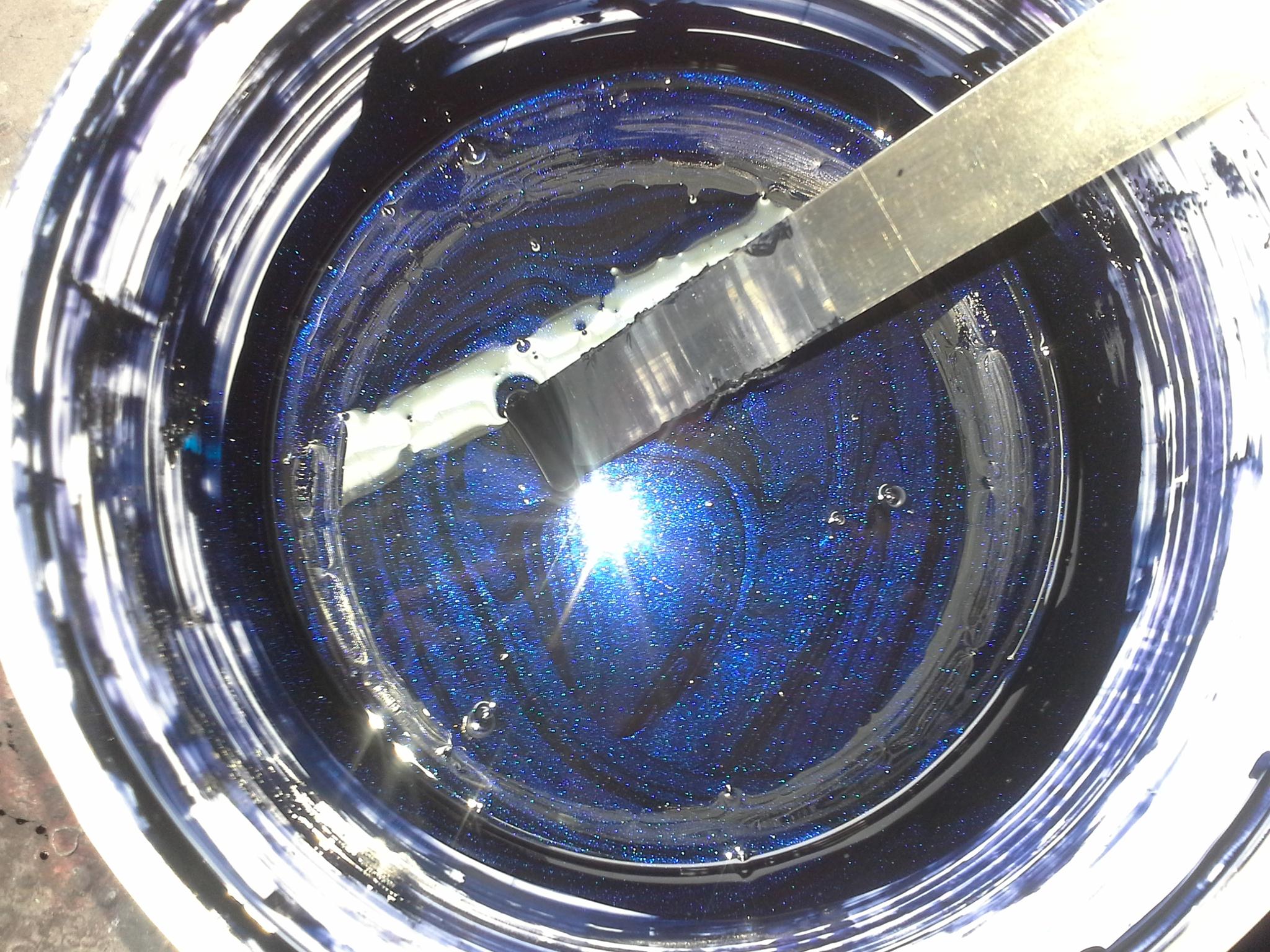

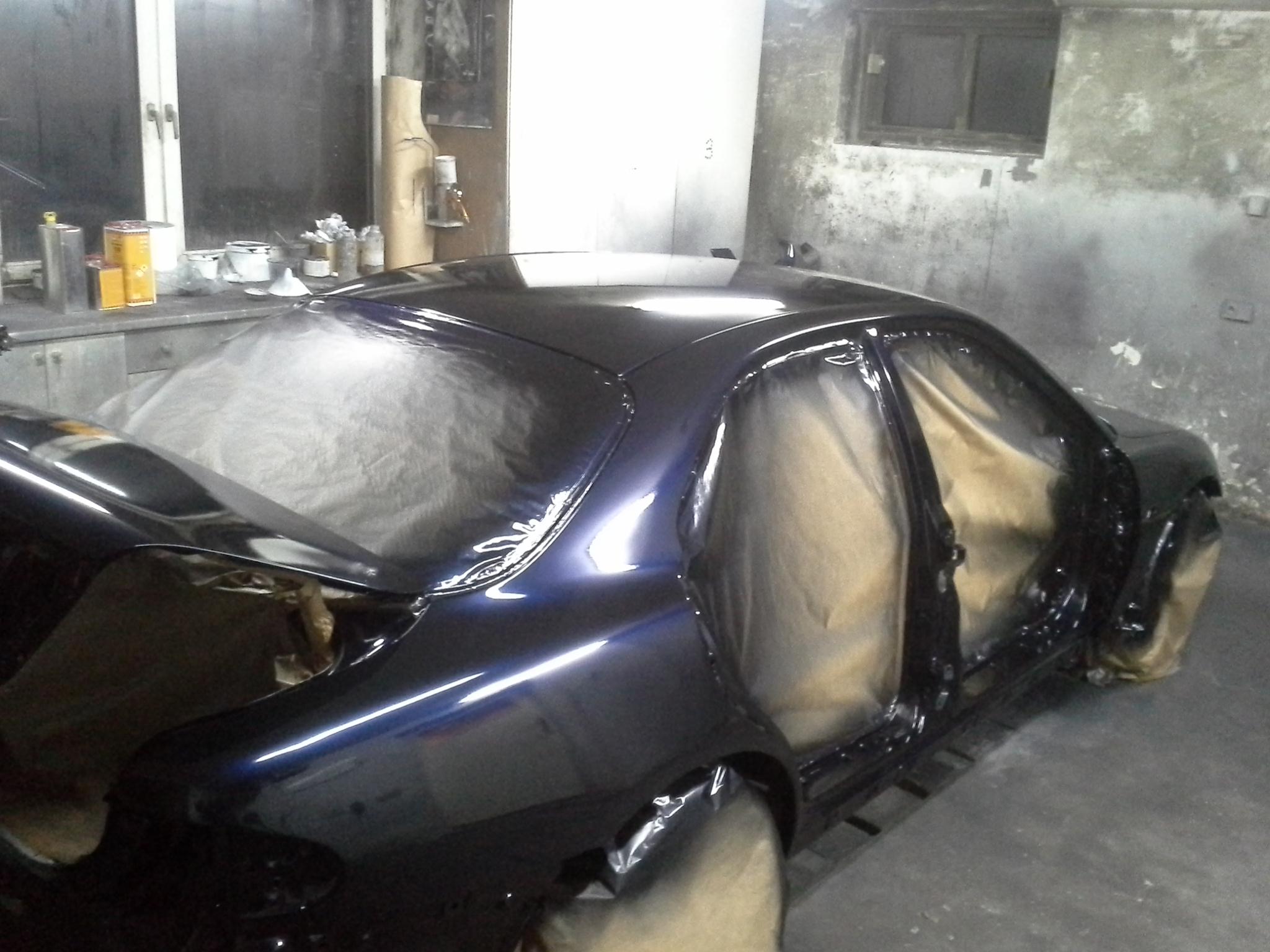

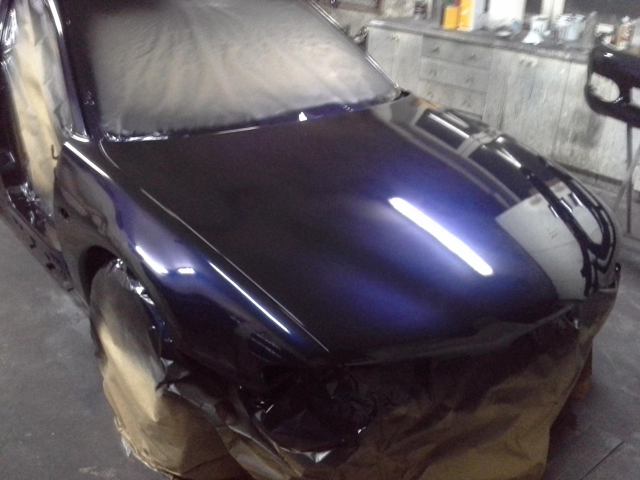

Kolor kupiony, pora malować :D
Czas powoli wszystko składać :)

Czy to kolor z palety Mazdy? Obłędny jest <serduszka>
Dobre podejście do tematu !! <spoko>
Poproszę ujęcie z bliska na lakier. Czym lakierowałeś?
Obserwuję i czekam na dalsze modyfikacje.

Dzięki :) Kolor jest oryginalny z xedosa (Stormy Blue), zdjęcia lakieru podeślę później :) co masz na myśli "czym lakierowałeś"? :)

Postprzez Piotr89 » 3 lis 2016, 10:57
Czyli lakierowałeś w oryginalny lakier, wygląda ciekawie w kubku <spoko>
Miałem na myśli pistolet jakim lakierowałeś. Czym bazę nakładałeś, a czym klar? Czy jednym pistoletem?

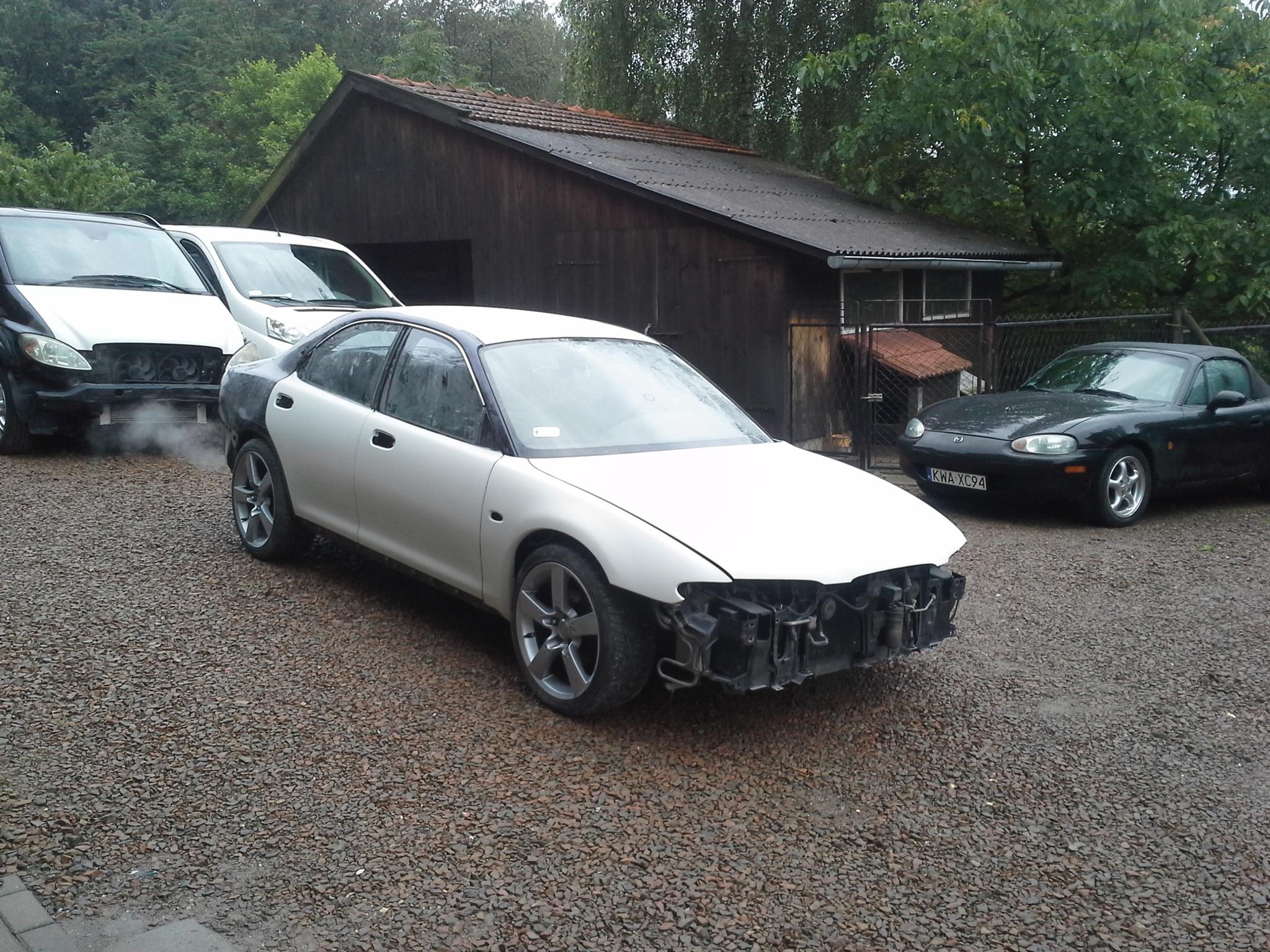

Oooooo, następny który trafił dobre ręce. Gratuluję zakupu i zaznaczam wątek do śledzenia. Nie wiem czy dobrze widzę ale Zlikwidowałeś antenę i tylny znaczek ??
PS. W połowie roboty był podobny do mojego :D

Postprzez /japan » 4 lis 2016, 00:07
Piotr89 napisał(a):Czyli lakierowałeś w oryginalny lakier, wygląda ciekawie w kubku <spoko>
Lakierowane było pistoletem HVLP o dyszy 1.3 nazwy nie pamiętam :D
Baza i klar były nakładane tym samym pistoletem, pierwsze położyłem czarną bazę dla lepszego krycia a później kilka warstw dobrze wypylonych finalnym kolorem żeby wyciągnąć ziarno na wierzch ;) Baza jest z dodatkiem ksyraliku temu jest efekt kilku kolorów w zależności od naświetlenia(czarny, granatowy i niebieski) ;)

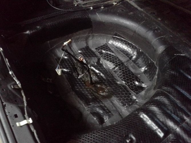

Doszło wyklejenie bagażnika matami wygłuszającymi pod butle i dla estetyki ;)

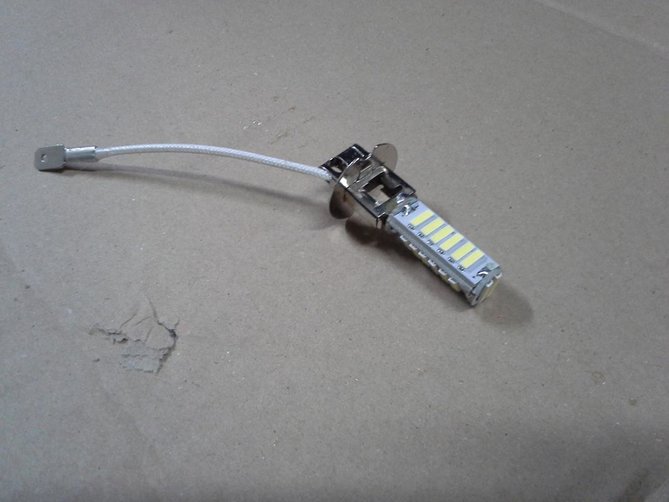

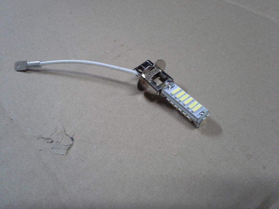

Żarówki do halogenów, będą zamontowane dzienne ;)

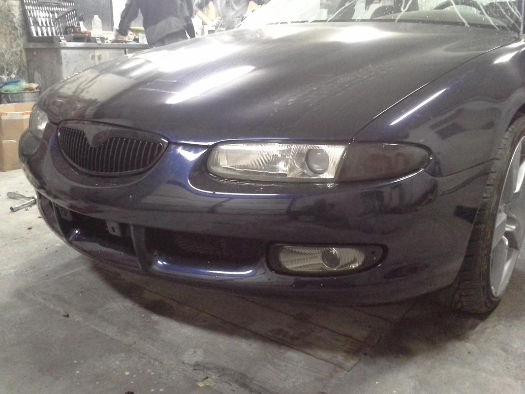

Przód już złożony, założona została jeszcze siatka w dziury pod tablicą rejestracyjną dla estetyki ;) słabo widoczne na zdj :/

Postprzez Beny » 5 lis 2016, 08:32
Kierunki jestem na nie :| lepiej jakbys wkłady pomalował.
Od: 8 wrz 2006, 16:22
Posty: 8678 (86/84)
Auto: Mazda 6gh 2.5pb
Postprzez rafał88 » 5 lis 2016, 09:46
Nie wyglada to ładnie <nie>

Pokaż jak te h3 świecą

Właśnie wczoraj zamontowałem takie same do drogowych. Świecą chyba ze 3x jaśniej od zwykłych ale jest jeden problem. Są zrobione odwrotnie niż powinny i trzeba mały patent żeby usiadły w oprawce jak trzeba.

Jak miałem X6 to początkowo też tak zrobiłem kierunki. Jednak później z tego zrezygnowałem... Za to miałem przyciemnione z tyłu kierunek i wsteczny ciemnią folią. I to już wyglądało dobrze :)
Macie jakiś namiar na te ledy?
Ja próbowałem na długie te duże ledy z wentylatorkami za ponad 200zł, i z bliska dawały ładnie, ale w dal w ogóle nic nie było widać

jak to świeci dajcie zdjęcie :)

W przeciwieństwie do żarówek, na biało a nie żółto.
Jak zrobię foto to coś podeślę.
