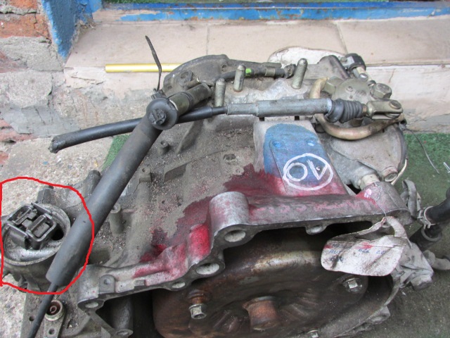

Postprzez stasiup3 » 27 sie 2017, 12:35
Dzięki ale niestety nic konkretnego tam nie znalazłem.
Może mi ktoś powiedzieć od czego jest element na zdjęciu? w poprzedniej skrzyni nie miałem tego a w tej nowej było wiec mechanik zaślepił to.

Postprzez stasiup3 » 5 sty 2018, 13:13
Odkopię trochę temat, skrzynia od tego silnika 2,0 niby pasowała niby nie. Jestem raczej amatorem więc nie znam się na tym jakoś szczególnie ale mechanik do którego oddałem auto jakoś zamontował ją no i jeździ ale...miga ciągle hold i madzia jeździ na drugim biegu ciągle, rusza też. Chyba że tocząc się wrzucę bieg L to wtedy wchodzi jedynka albo jak auto się dobrze rozgrzeje i zrobię kickdown to zazwyczaj wchodzi trzeci bieg. Wie ktoś co może być przyczyną? Tak jak by skrzynia była dobra tylko coś z elektroniką nie tak :(

Postprzez stasiup3 » 23 maja 2018, 10:39
Dla zainteresowanych sytuacją ze skrzynią automatyczną z silnika 2,0 do 2,2 to okazało się że wystarczy włożyć sterownik hydrauliczny ze skrzyni 2,2 do 2,0 i śmiga wszystko (pod warunkiem ze nie padł wam sterownik oczywiście).
