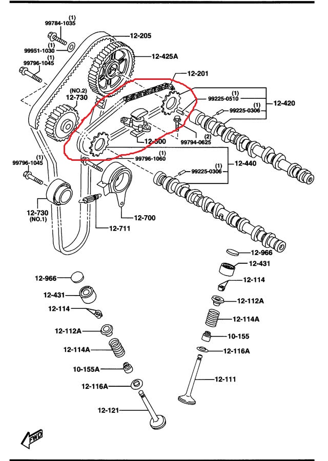

Witam mam pytanie co do rozrządu w 1.5 16V a mianowicie chodzi mi o to czy rozrząd ma tak głośno chodzić? Tz dźwięk jest taki jak by łańcuch był za luźny. Chodzi mi o to czy to tak ma być, czy jest napinacz do wymiany?

Witaj!
Mi też hałasował szczególnie o ile pamietam tak w okolicach 2.5-3.5kRPM.
Po wymianie miałem spokój.
Wymieniłem oczywiście tylko sam łańcuszek.
Ale sprawdź jeszcze czy przypadkiem blachy osłonowe na wydechu nie dzwonią bo to może dać dosyć podobny dźwięk.

Zdejmij pokrywę zaworów i sprawdź jaki luz ma łańcuch. W takim przypadku wymiana załatwia sprawę.
Rozrząd akurat w tym przypadku nie ma wiele z tym wspólnego. Łańcuszek kosztuje około 110zł i to on jest lekiem na to właśnie zło. A rozrząd rozrządem. Jeśli ma swój przebieg to się zmienia a jak mu daleko to ma swoje przejeździć i tyle.
Zgadza się – nawet wysłużony pasek rozrządu nie ma tutaj nic do rzeczy.

110zł? Gdzie znalazłeś? ja nigdzie nie mogę znaleźć. Znalazłem tylko oryginał za 300zł

Carspeed. I wnoszę poprawkę, bo się pomyliłem. Łańcuszek kosztuje 195zł i trzeba czekać 4-6 tygodni bo sprowadzają z Japonii. Jeśli chcesz szybciej z magazynu europejskiego to 258zł kosztuje ten łańcuch.
Na pytanie ile by kosztowało odpowiedzieli:
Łańcuch rozrządu –> oryginał MAZDA – 262zł, na zamówienie –
oczekiwanie 3 dni robocze LUB 220zł na zamówienie – oczekiwanie ok 1-2
tygodnie
Napinacz łańcucha –> oryginał MAZDA – 800zł, na zamówienie –
oczekiwanie 3 dni robocze LUB 500zł na zamówienie – oczekiwanie ok 3
tygodnie
Zamienniki w/w elementów nie są dostępne
