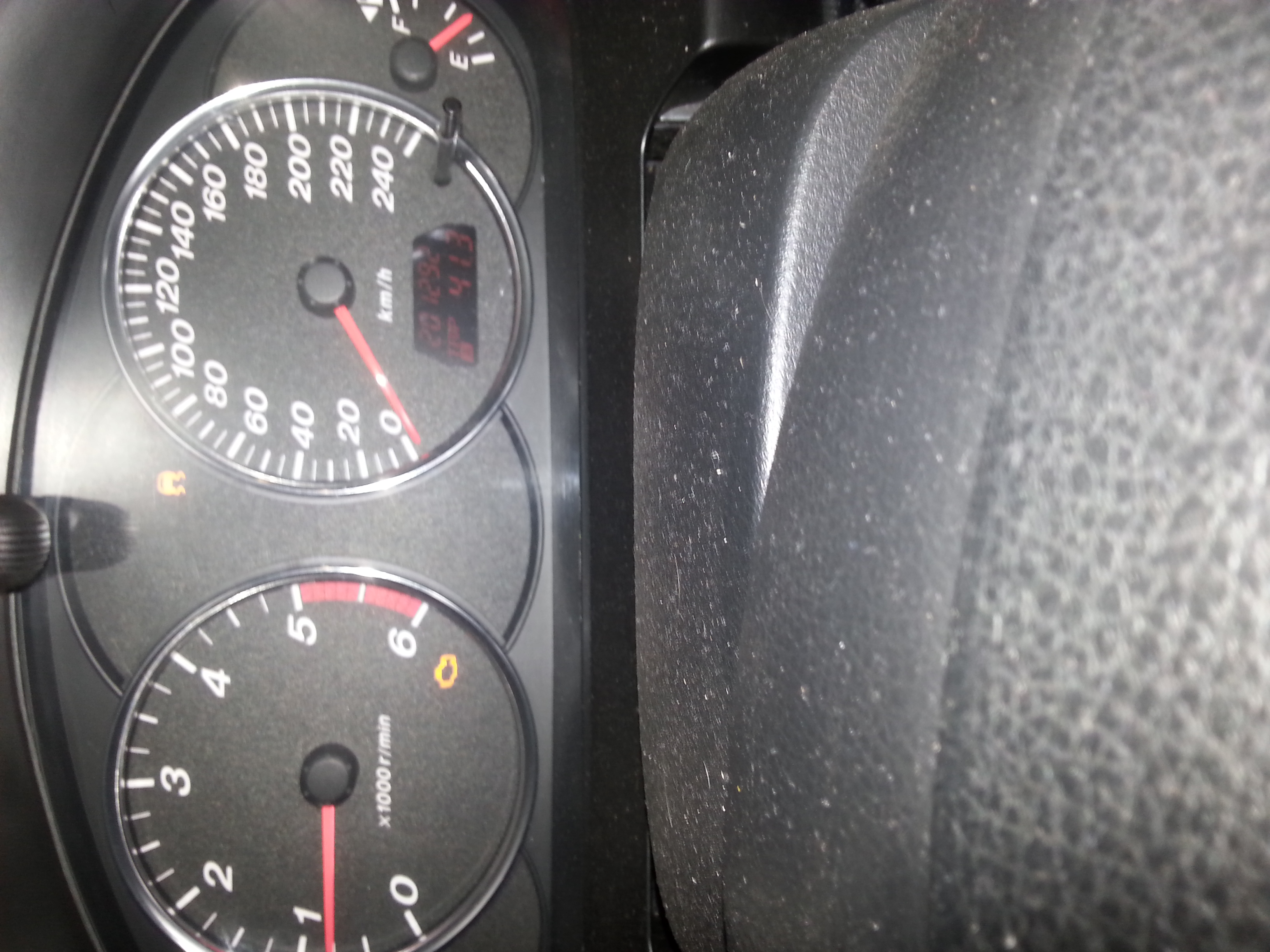

witam, mam problem w swojej Mazdzie 6 2.0 diesel na zimnym silniku, auto po paru sekundach gaśnie lub muszę odpalać z gazem lub trzymać na gazie by auto nie zgasło, zanim auto się nie nagrzeje auto potrafi zgasnąć przy wysprzęglaniu. Dodatkowo falujące obroty. Wydaje mi się, że auto też zgubiło moc.
Na desce błędy:
Czy za objaw można winić zawór SCV ?

Postprzez iparts » 18 paź 2016, 11:26
Sprawdzałeś może jakie to błędy Ci wyskoczyły?

Postprzez dobrzyn22 » 18 paź 2016, 18:15
najlepiej sprawdzić jakie błędy wyskoczyły na początek.
Równie dobrze może to być problem z przecierającą się wiązką przewodów
