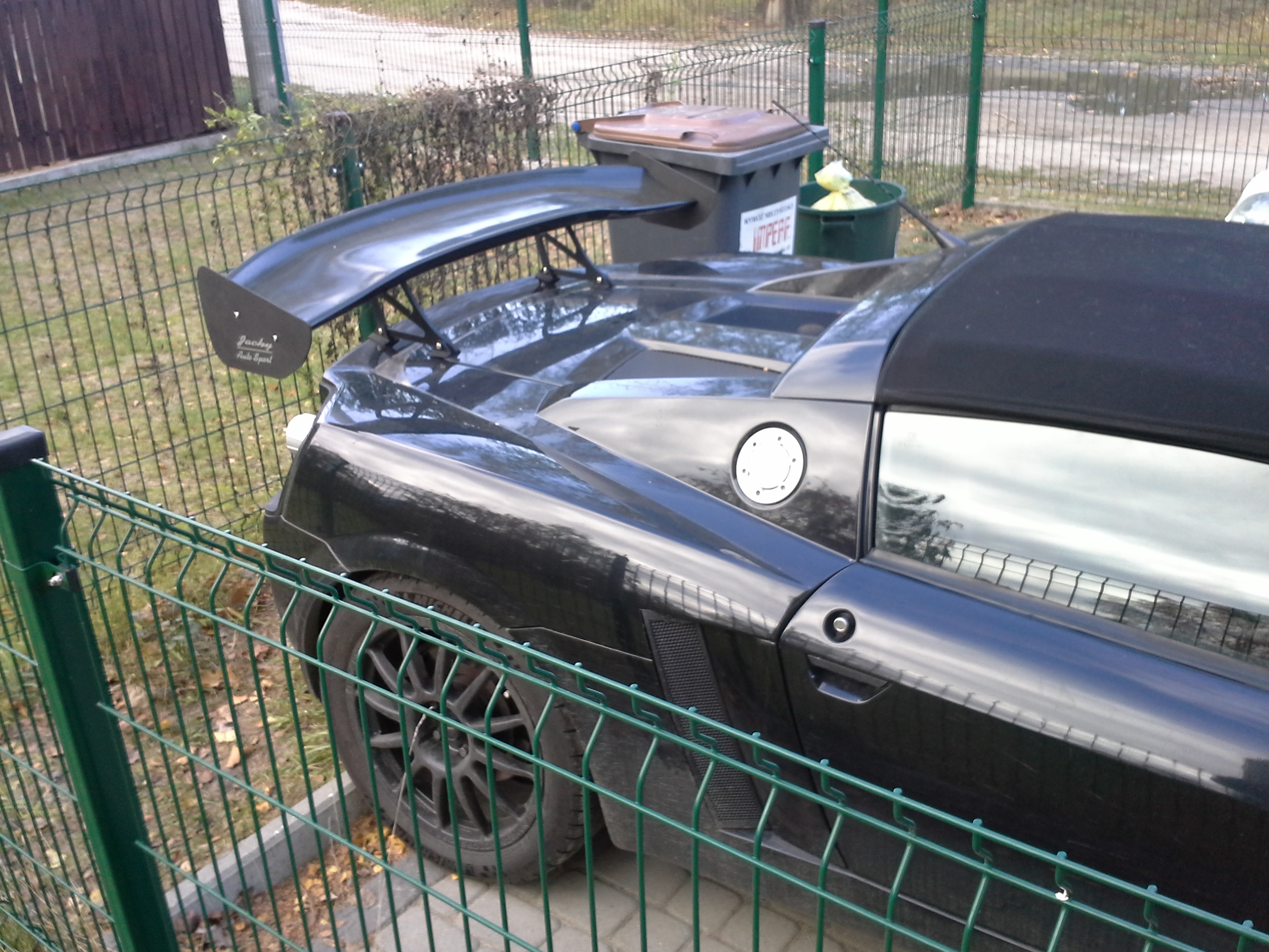

Postprzez piwo » 17 paź 2016, 16:01
niestety mocowania bede musial rzezbic.
chcialem na bagazniku spoiler postawic i otwierac go razem z klapa bagaznika ale to nieladnie strasznie wyglada i ostatecznie bedzie za klapa bagaznika.
tak to mniej wiecej bedzie wygladalo (jak zamocuje strzela ladniejsza sesyjke):

Postprzez Neonixos666 » 17 paź 2016, 17:40
a czasem nie wystaje on poza obrys auta?
Od: 10 wrz 2009, 00:21
Posty: 9515 (53/244)
Postprzez piwo » 17 paź 2016, 18:17
na boki nie wystaje. z tylu wystaje pare cm. nie moze?
Od: 13 lut 2005, 13:05
Posty: 4908 (273/146)
1/4: 12,394s
tor Poznań: 1m48,4s
tor Łódź 57,5s
Mazda 3 BM sedan 2014r.
Postprzez Neonixos666 » 17 paź 2016, 18:49
Wydaje mi się że lepiej jak jest w obrysie, nikt się wtedy nie przyczepi.
Postprzez piwo » 17 paź 2016, 19:03
jak nie wysune do tylu to bagaznika nei otworze. moglbym podniesc wsporniki ale wtedy bedzie duzo wyzej spoiler niz dach auta. eewntualnie dac wsporniki na klape bagaznika i spojler zrobic na rowno z autem. ale wtedy nowe wsporniki by trzeba robic a dwa ze ten spojler na klapie bagaznika bedzie sie uginal bo klapa jest na uszczelce i pracuje gora dol wiec to chyba nie jest za dobry pomysl.

Postprzez piwo » 17 paź 2016, 19:31
Jacek mi jeszcze zwrocil uwage ze kat natarcia jest za duzy. wg teori powinien miec nie wiecej niz 15-18 stopni nachylenia. wiec przy mniejszym kacie natarcia mzoe wiecej miejsca dla klapy bagaznika by bylo. kurcze niby prosta rzecz a zrobic to dobrze jakas masakra. nawet katomierza nie mam. i do jakiej plaszczyzny mierzyc kat jak to luk.sa poziomice z katomierzem? zaloze, ze boczki sa odpowiednio przykrecone i dol boczka ma byc rownolegle do ziemi, a gora boczka wlasnie tworzyc kat 18 stopni.

Postprzez piwo » 23 paź 2016, 15:36

Postprzez ravo » 23 paź 2016, 16:23
Kto kąty mierzy:–)?
italian boy
Zarząd – Vice Prezes
Od: 26 gru 2003, 13:24
Posty: 16249 (6/216)
Skąd: Wroc.love by night
Auto: Trophy & F1 R26
Postprzez piwo » 23 paź 2016, 17:16
Kto kąty mierzy:–)?
no od czegos ta cegla i pieniek jest. :)
